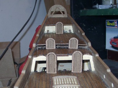

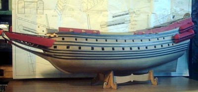

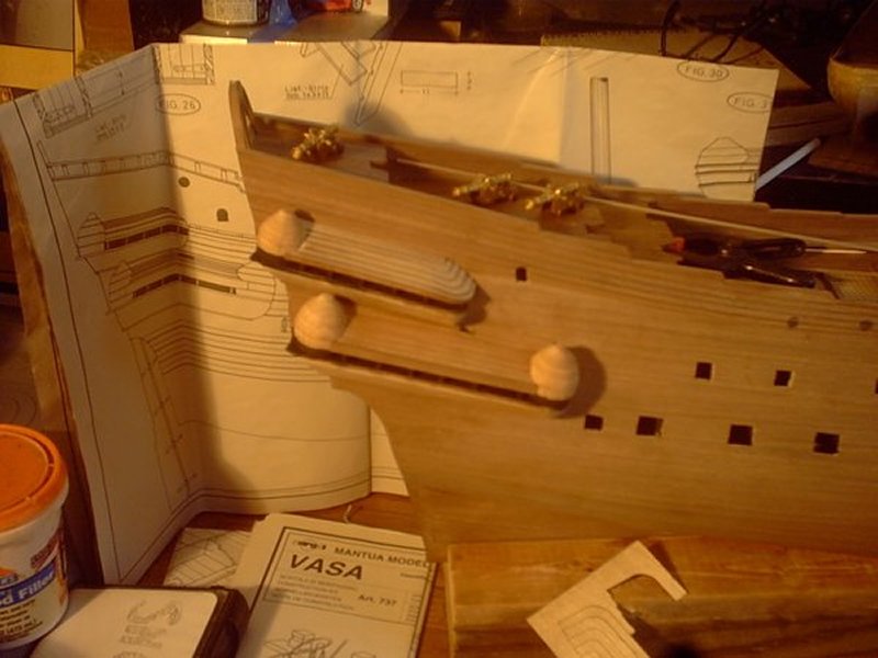

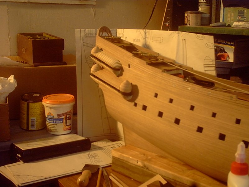

Merry Christmas !! I was able to complete two of the four side gallery roofs this morning.It is hard to see in the photo but there is an access space in the lower gallery roof that allows light to enter the recessed window.Just like the the real ship.Cheers Walter.............Feliz Navidad! He podido acabar dos de los cuatro lados Galería tejados este morning.It es difícil de ver en la foto, pero hay un espacio de acceso en la parte baja del techo de la galería, que permite la entrada de luz al igual que el receso window.Just el buque real. Cheers Walter

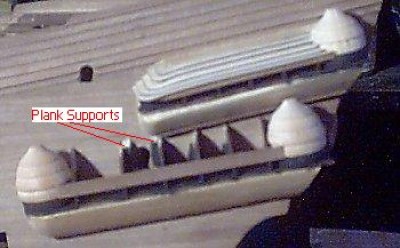

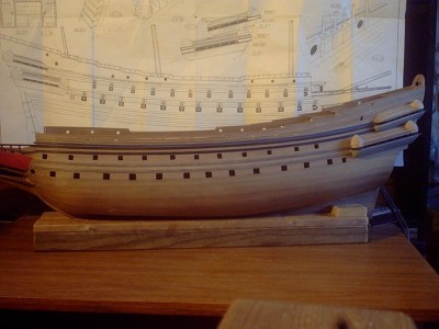

Hello,It is Christmas eve.I have completed the upper gallery roof on the opposite side.I have added extra plank supports to the lower gallery.This has made the cutting of the window hole much easier.Have a wonderful Christmas my friends,Walter.......... Hola, Es Navidad eve.I han terminado techo de la galería superior a la otra side.I han añadido adicional parqué apoya a la menor gallery.This ha hecho el corte de la ventana agujero mucho Más fácil.Have una maravillosa Navidad mis amigos, Walter
Guillermo
Mensajes: 1541
Ubicación: tarragona
Mensaje por Guillermo »
te queda bien Walter,esta parte del vasa me dio muchos problemas con el mio
saludos Guillermo
You will be honored Walter, this part of the vasa gave me a lot of problems with the mine
Greetings Guillermo

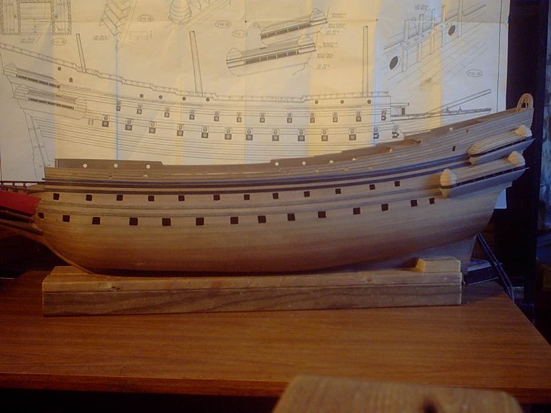

Hola Guillermo, que son muy amables palabras de inspiración, gracias you.With este Mantua / kit de Sergal, las galerías no eran realmente difícil a la parte superior del techo assemble.The piezas fueron cut.So láser es sólo una cuestión de recorte a la correcta Size.The galerías inferiores están hechas de nogal 1x3mm tabla de valores.Ha sido un tiempo desde mi última update.I finalmente logró perforar la parte superior de la mayoría de batería ports.All que tengo que hacer con ellos, ahora es para recortar un poco más a la banda de ellos, así que puede adecuarse a las coronas de bronce alrededor them.Speaking De los cuales, atados de insertar cada barril a través del cañón de coronas sólo para descubrir que la mayoría de los cañones están mal casted y la parte delantera de los barriles mishapen anmost un huevo como la forma. Ellos no fit.Not mucho margen para moler la corona collor, por lo que presentó la mayor parte de los fondos de la mala barrels.They no miran mal y te puedo decir que realmente existe un problema, salvo por el hecho de que donde yo Presentadas, ellos son súper shinney.Im om planificación utilizando una pátina de color oscuro sobre los barriles y los scupltures todo el ship.Any Idea donde podía comprar una pátina premezclado en línea? Caliente o fría applicating No matter.Im buscando ya sea una oscura Marrón, burgandy o una oscura purpleish brown.I también surgió con una muy buena buscando rojo llamado "Rojo Brillante" de Sherwin Williams.After mucho viajando a la búsqueda y encontrar una red.I finalmente se dio cuenta de que mi puerta de mi casa Es de color rojo ...." DUH "...... y que había casi un galón completo en el sótano ....... HA! Oh well.Until próxima vez, Cheers Walter...............Hello Guillermo,you kind words are very inspiring,thank you.With this Mantua/Sergal kit,the galleries actually were not to difficult to assemble.The upper roof pieces were laser cut.So it was just a matter of trimming them to the correct size.The lower galleries are made from 1x3mm walnut plank stock.It's been a while since my last update.I finally managed to drill the upper most battery ports.All I have to do with them now is to trim a bit more to the outsides of them so I can fit the bronze wreaths around them.Speaking of which,I tied inserting each cannon barrel thru the wreaths only to find out that a majority of the cannons are poorly casted and the front of the barrels mishapen anmost an egg like shape. They would not fit.Not much room to grind out the wreath collor,so I filed the mostly the bottoms of the bad barrels.They don't look bad and you cant really tell that there was a problem except for the fact that where I filed them,they are super shinney.Im planning om using a dark colored patina on the barrels and the scupltures throughout the ship.Any Idea where I could buy a premixed patina online?Hot or cold applicating doesnt matter.Im looking for either a dark brown,burgandy or a dark purpleish brown.I also came up with a pretty good looking red called "Brilliant Red"from Sherwin Williams.After much searching and traveling to come up with a red.I finally realized that my front door on my house is red...."DUH"......and that I had almost a full gallon in the basement.......HA!! oh well.Until next time,Cheers Walter

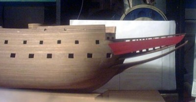

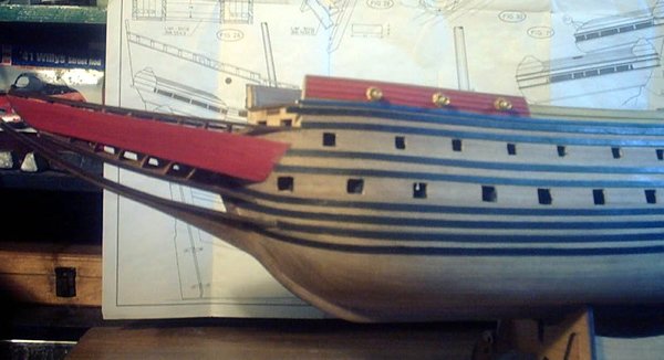

Hola,grasias Guillermo :D :D he logrado abit más desde mi último post he instalado los dieciséis casco wales y han comenzado a pintar la tabla superior obras y galerías red.Going a fin de tener la pátina lo antes posible para que pueda tratar los cañones y esculturas como voy a ser De comenzar a aplicar estas shortly.Cheers Walter :) :pintor: ...................Hello,I have accomplished abit more since my last post I have installed the sixteen hull wales and have started painting the upper plank works and galleries red.Going to have to order the patina asap so I can treat the cannons and sculptures as I will be starting to apply these shortly.Cheers Walter :pirata:

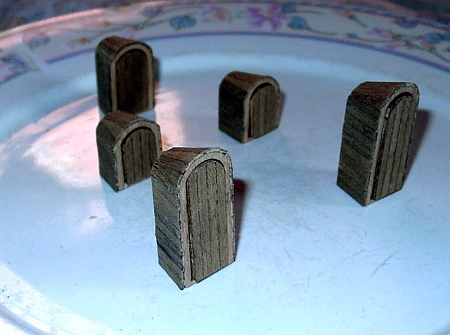

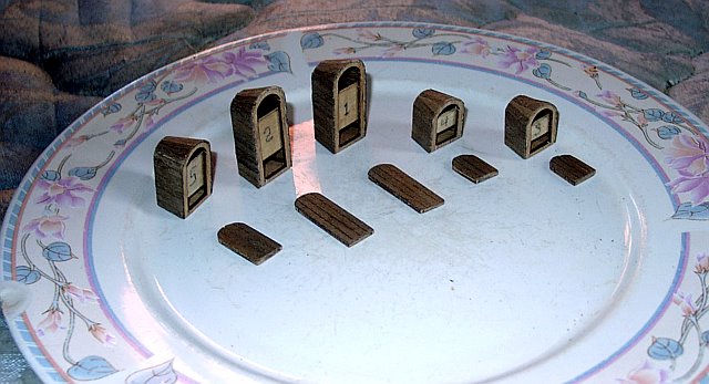

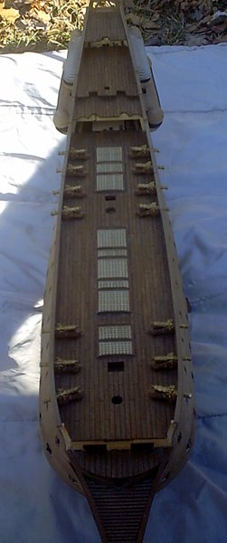

Hello Guillermo and Rildo,many thanks :D Rildo there are many bronze decorations and sculptures and are very detailed.My Mother passed suddenly on March 18th.So I have had no time or was willing to work on her at all.I did get a new well almost new camera that takes much better photos.These two photos are the five upper doorway assemblies.Cheers,Walter.................Hola Guillermo y Rildo, muchas gracias: D Rildo hay muchas decoraciones y esculturas de bronce y son muy detailed.My Madre de repente en marzo pasado 18th.So he tenido tiempo o no estaba dispuesto a trabajar en su all.I hizo en obtener una Nuevo pozo casi nueva cámara que toma mucho mejor photos.These dos fotos son las cinco umbral superior assemblies.Cheers, Walter

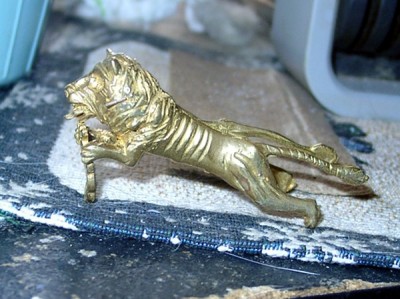

Walter, do you have picture of the accessories of stern of the kit of Vasa?
I liked this lion a lot...
