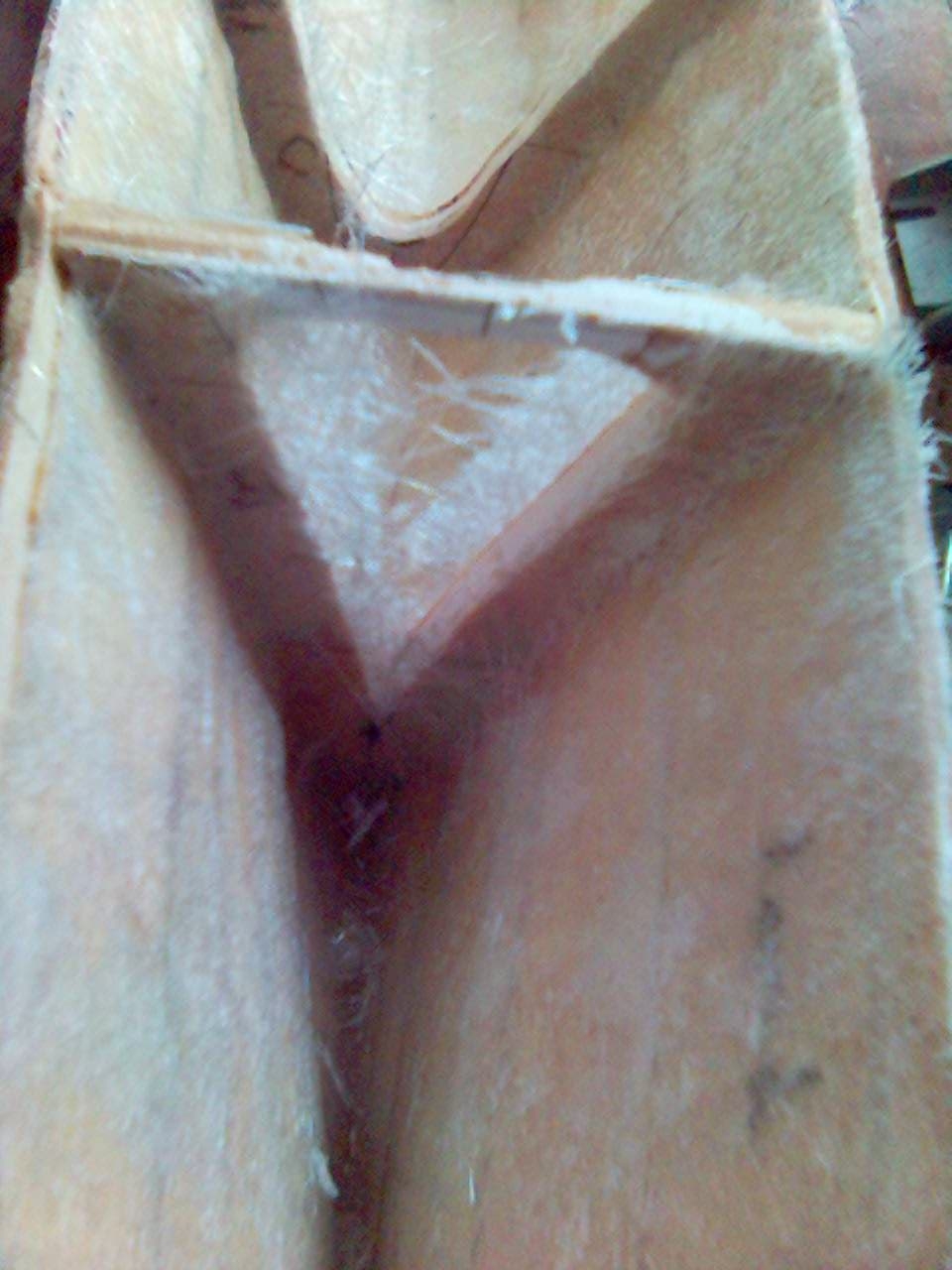

Ya he empezado con la colocación de la fibra, de momento el interior está listo. Ahí sólo voy a colocar una capa, no creo que se precise más.
Tan pronto pueda colgaré las últimas fotos.
He seguido vuestros consejos y ha ido perfecto.
Un poco "guarrillo" el trabajo con la resina, tiende a pegarse en todos lados, las fibras sueltas, los despistes, etc, pero por lo demás bien.
En mi localidad no he tenido oportunidad para escoger el grosor de la fibra, a Dios gracias que encontré un lugar donde vendieran algo, ello ha sido en una tienda de manualidades, más bien, de pinturas, que venden todo el conjunto, resina, catalizardor y fibra en un kit completo, con una malla de 1 mts cuadrado. Ah si, la identificación/tipo de la malla es MAT 300, ni idea de lo que significa.
No existen problemas por los pinceles, con la acetona se limpia todo perfectamente y con gran facilidad, permitiendo reutilizar los pinceles. Me he prepadado dos, uno para aplicar la resina y otro para golpear la malla contra ella y adherirla completamente, seguidamente le vuelvo a dar otra capita de resina con el otro pincel.
Donde encuentro un poco de dificultad es cuando tengo que poner la fibra en esquinas, doblándola, tiende a separarse, crear burbuja, en algunos puntos lo he arreglado "pringando" bien de resina, en otros no ha habido forma.

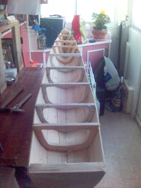

Muestrame una foto de la fibre y como te ha quedado el interior, por tu comentario de no poder doblar una esquina me da la sensación de que es un poco gruesa de espesor. Igualmente cuando no puedas doblar una esquina con un corte (Tijera vieja por favor) se puede solucionar. Depende del espesor de la fibra para ver cuantas capas debes dar en el exterior.

Es cierto, igualmente se ve que quedó bastante acomodada al casco. Los puntos que no lo haga puedes abrirlos, lijar y colocar un parche. No se, quizá sería mejor dejar las cuadernas sin fibra y pintarlas con resina solamente. El fin es impermeabilizar, así que mas pintura creo que se logra. Por fuera, con esta fibra le daría una sola mano, no vas a tener problemas de esquinas.

Abrir, lijar y colocar parche, es justo lo que estaba haciendo. Gracias por ratificar la idea.
"dejar las cuadernas sin fibra y pintarlas con resina solamente", eso también lo pensé, pero no tenía la seguridad y conocimiento de que la resina por sí sola impermeabilice lo suficiente.
