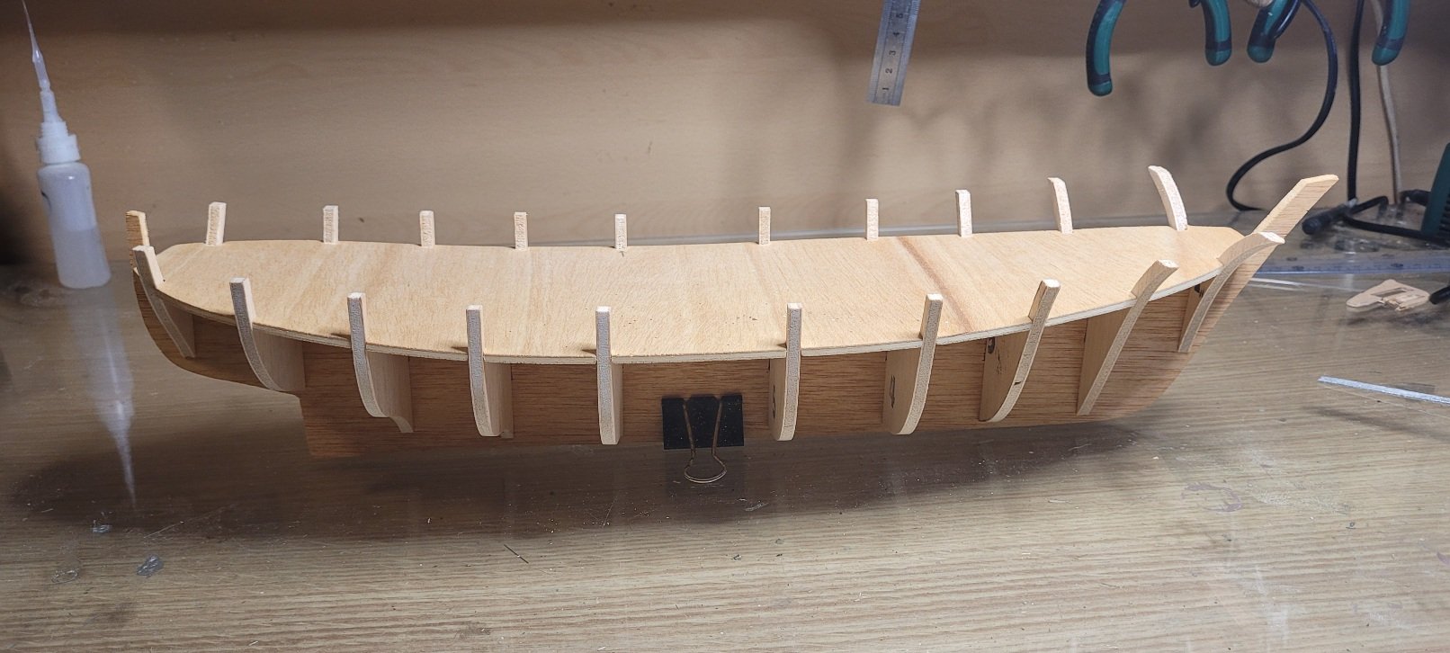

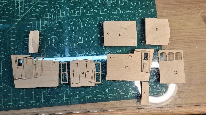

Despiece cabina puente de mando.

bake escribió: Mar Mar 04, 2025 9:10 am Despiece cabina puente de mando.
Tiene buena pinta el corte, como lo has realizado?

Angelito24 escribió: Mar Mar 04, 2025 12:57 pm
Cortado con una segueta de pelo eléctrica y luego repasado con lima y finalizado con lija.

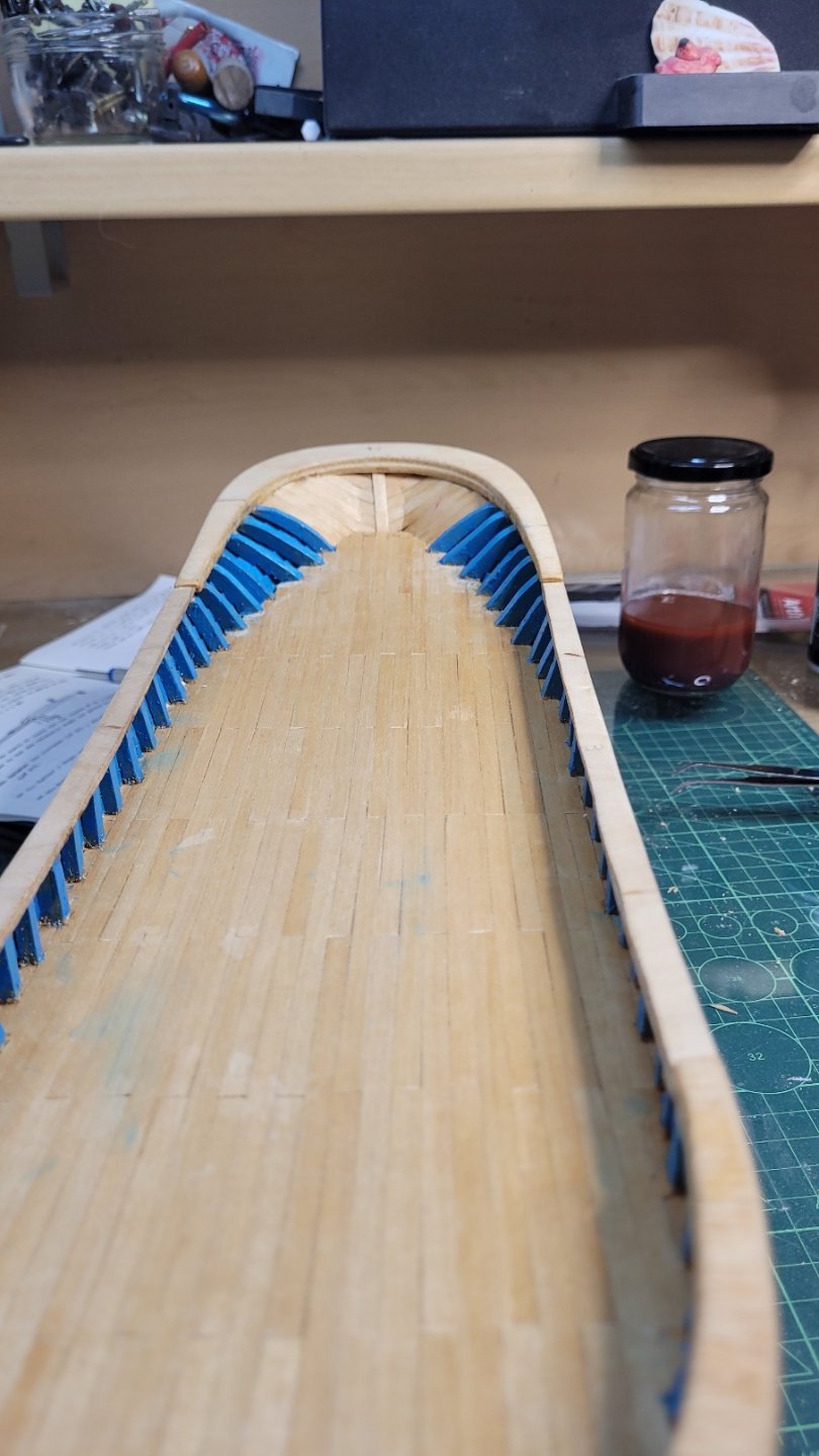

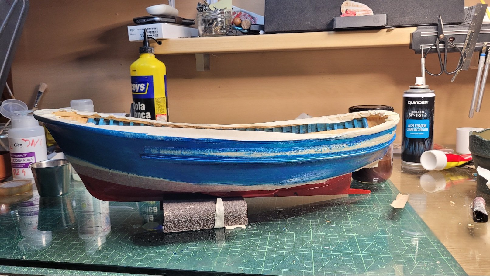

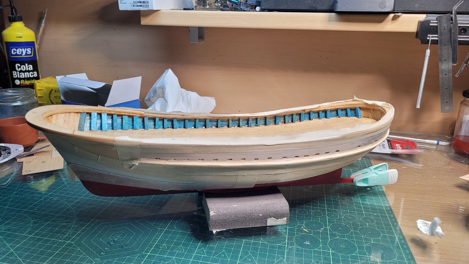

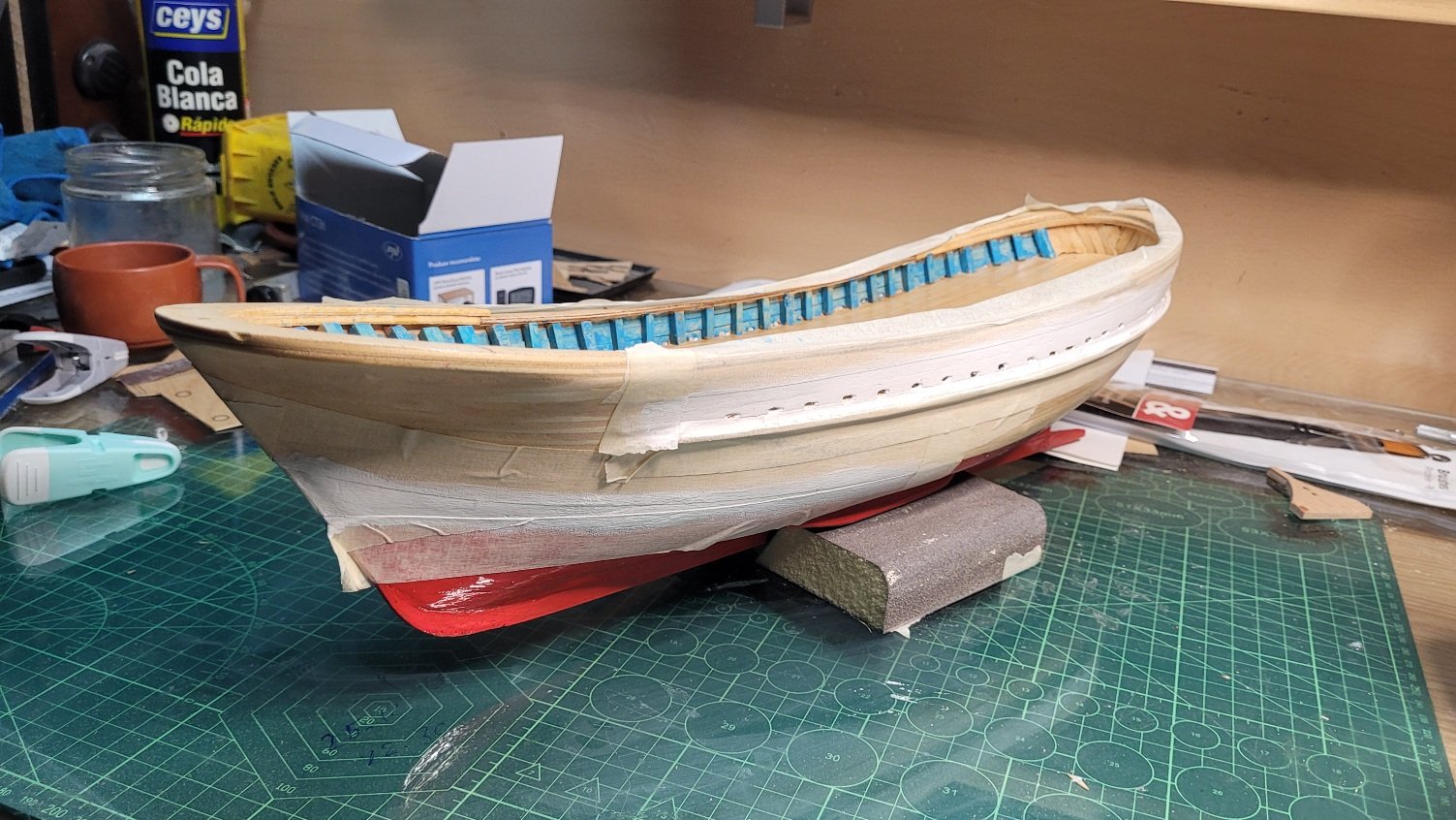

Siguiente paso pintado del casco antes de poner nada sobre las cubiertas.
Lo primero delimitar las zonas a pintar con cinta de carrocero y luego pintar.
La obra viva ya tiene aplicadas dos manos de pintura, la cubierta tiene aplicado tapaporos y empiezo a aplicar la pintura, las tracas de la cubierta luego las envejecere con estropajo de aluminio

Has usado imprimación para el casco? o directamente el color rojo?
Algún truquito para dibujar la linea de agua?

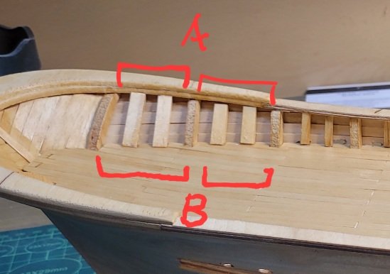

Estoy viendo que no has tallado los barraganetes de proa y además están mal colocados, tendrían que ir de canto, ya que si te fijas son mas anchos que los demás según los tienes colocados y además hay que darles forma para que se parezcan a los barraganetes de las cuadernas. Lo puedes arreglar lijando un poco

He usado tapaporos, tal y como me recomendó Crisjaca,
Te copio su recomendación
Eso ya es otra cosa, a que si!! ..bravo, yo le daría tapaporo del tipo que luego vayas a pintar, yo casi siempre sintético, dale dos o tres manos de tapaporo y estropajo de aluminio entre medias, seguro que verás algún fallo que te tocará volver a emplastecer, y si no con la primera mano de color. Por que al darle color saca los fallos. Lo dicho, de linea de flotación para abajo, obra viva, de rojo óxido, ,y parte superior la que quieras...Yo siempre he pintado a pincel, y queda bien, con aerógrafo, tienes que tapar muy bien el resto por que el polvo de pintura se pega a todos lados.

Lo de los barraganetes lo miraría de hacer, si que se ven descuadrados, en el Polaris me hice una pieza con la medida de la separación e iba pegando de uno en uno poniendo la pieza para guardar en todos la misma medida. Espero haberme explicado.

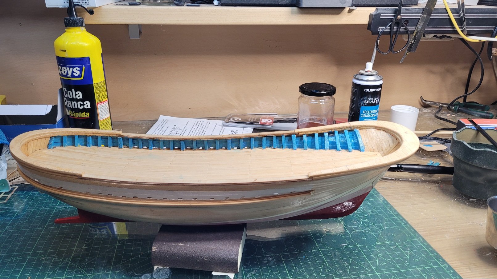

Lo primero muchas gracias por vuestros consejos y haberos dado cuenta que lo estaba haciendo mal.
Entendí mal las instrucciones, ponen de usar otra madera más ancha y no se me di cuenta de ponerla tal y como me habéis comentado.
Bueno creo que ahora está mejor, en lugar de lijar he cambiado los barraganetes.

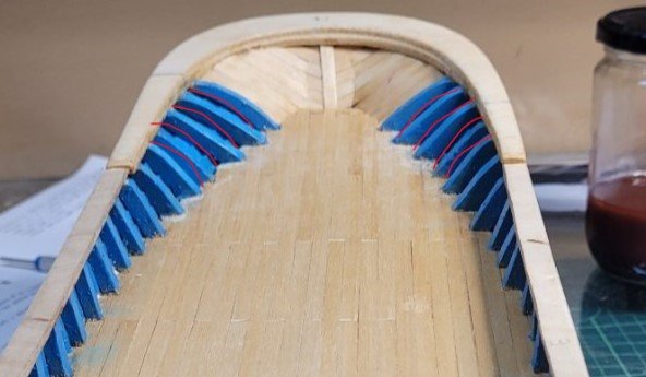

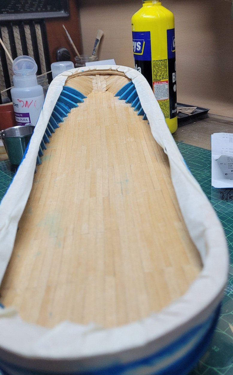

Es que las instrucciones depende de que marca de kit, se quedan un poco escasas y muchas veces son erroneas. Esos barraganetes estan mejor, pero ...sobre todo los de proa no deberian ser rectos, y ajustarse al forrado, en la foto he dibujado a pulso con linea roja a lo que me refiero, se supone que son las cuadernas que dan forma al abanico. más que nada por que si se ven el hueco que hay entre los barraganetes y el forrado. Siempre puedes rellenar con masilla y luego pintar, o dejarlo así y tenerlo en cuenta para el siguiente. Todos cometemos errores, yo incluido, en la construcción de un modelo, hasta los muy pros, pero de los errores aprendemos, y yo personalmente agradezco me los digan, mucho mejor cuando tienen aún solución, que no una vez acabado el modelo. Un saludo.

Los barraganetes creo que ya o no los puedo cuadrar o es muy complicado, a lo mejor si me hubiese dado cuenta antes podra haber puesto las costillas paralelas pero ahora las cuadrenas zona proa tienen forma trapezoidal, no son paralelas esta forma la delimita la cubierta y la costilla central que viene marcada la zona donde se colocan las costillas, en esta foto ves que he marcado punto A y punto b y la distancia entre ambos ves que claramente diferente.

Muchas gracias, ya he repasado los barraganetes quedan mucho mejor, he aplicado una primera mano de pintura tanto a los barraganetes reparados como a la obra muerta del casco. Espero esté fin de semana poder pintar la borda y empezar con los complementos de la cubierta
