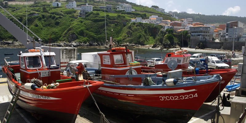

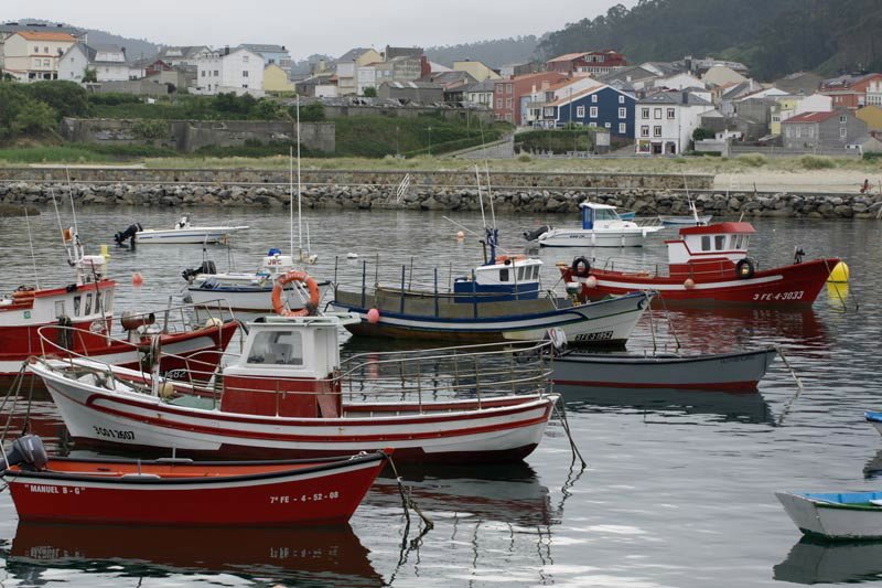

Pues mira, tengo familia en Ortigueira, cerca de Ferrol, creo que es el puerto de referencia. que matricula y que colores debería poner?
Buhochico
Mensajes: 478
Re: Merlucera del Cantábrico de Disarmodel
Mensaje por Buhochico »
Según https://anclademia.com/blog/matricula-barco/
Para Ortigueira sería FE-3
En el enlace te explica lo que son el resto de dígitos. antiguamente era algo distinto, no se ponía por delante el número que corresponde al tipo de embarcacion.

No lo tengo claro, lo he preguntado a un colega gallego, pero por los colores de la bandera Galega, deberia ser azul, no? pero visto internet, hay variedad y no solo uno...tu decides... un saludo y virutas
crisjaca
Mensajes: 1727
Ubicación: Jaca
Mensaje por crisjaca »
Vale...lo dicho en Galicia hay de todos los colores posibles, no hay regla fija como en el pais vasco, que llevan el tema del futbol muy enserio :lol: :lol:

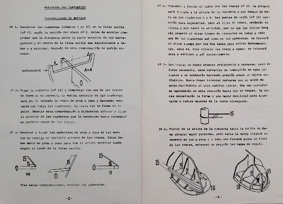

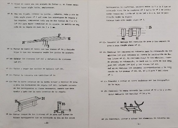

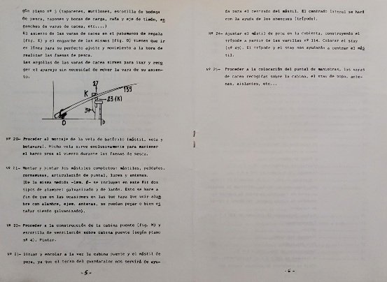

bake
Mensajes: 134
Registrado: Mié Feb 12, 2025 9:43 pm
Mensaje por bake »
Vamos muy parejos, al final el abanico ha sido más fa il de lo que parecía, ahora ando empastando y lijando, luego cuelgo fotos.
Estas son las del cuadernillo
Espero que se vean bien

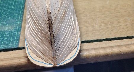

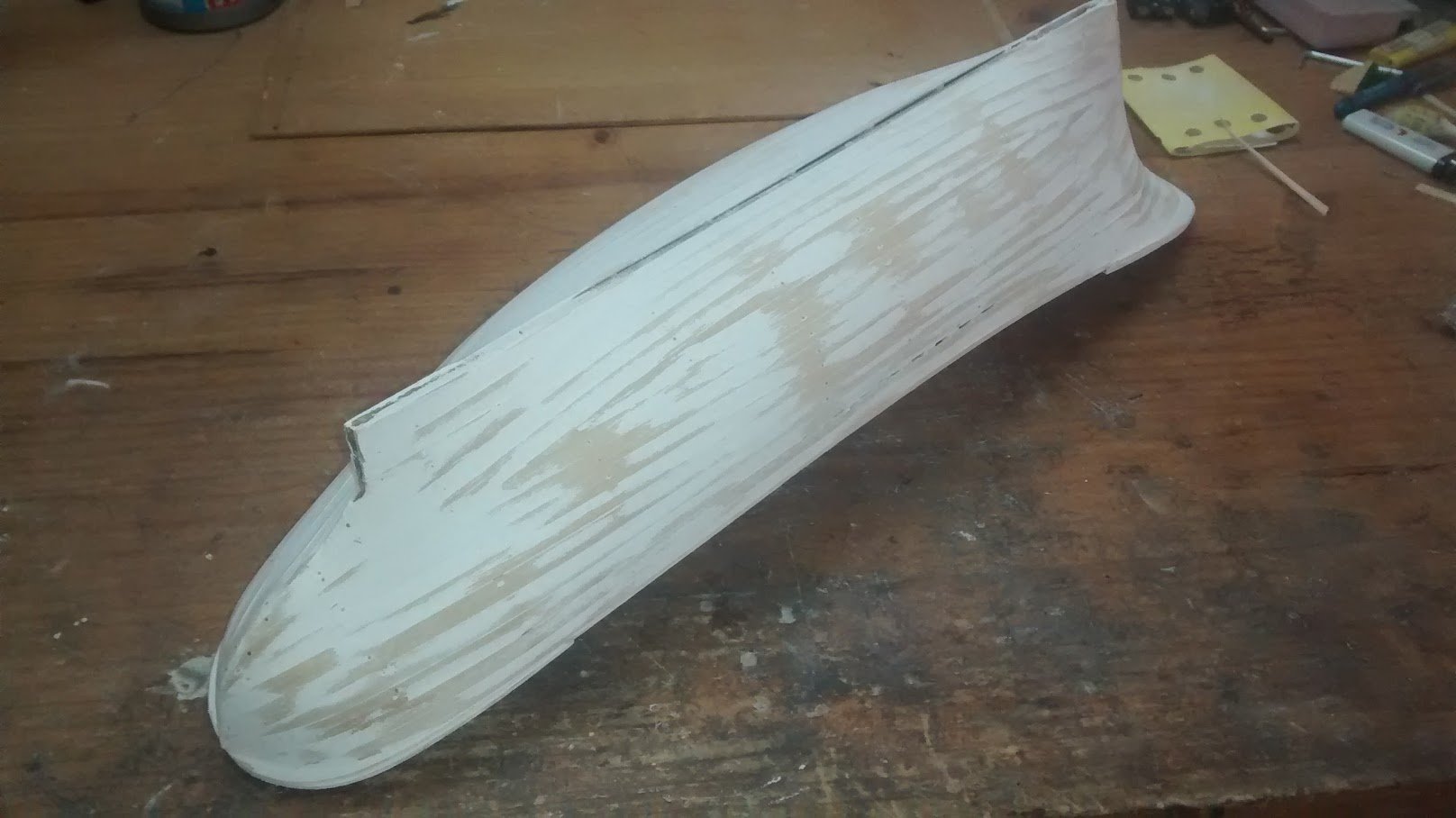

bake escribió: Vie Feb 14, 2025 3:59 pmCasco.jpg
:think: o la foto me engaña, o no te ha quedado como deberia, ya lo siento, pero debe de hacer una abanico que abarca toda la linea de la regala de proa, a ver si puedo dibujarla en la foto... Fijate en la foto de Angelito24, yo no tengo de los mios lo siento, en ellas se ve lo que te digo, asi esta bien, como lo has hecho tú, lo siento pero no, la función del abanico es cuando rompe al caer de proa en dias de fuerte mar, que saque el agua hacia fuera de la cubierta. Un saludo y lo siento...
las tracas deberian de acabar en la linea azul, asi hace la forma del abanico, por dentro no se va a ver, pero por fuera si, y quedara raro...
el abanico de proa de @Angelito24
en esta foto desde popa se ve la forma mejor, la curvatura que hace en esa zona, espero que te aclare

Perfecto lo has visto!! de eso se trata de corregir errores, que todos cometemos, hasta los mejores. Efectivamente al ir pintado puedes arreglarlo rellenando de emplaste, pues creo que ahora despegar esas tracas, te puedes cargar alguna cuaderna, aunque con paciencia, humedeciendo bien la zona con alcohol y calor, podrias despegarlas sin mayor problema. Tu verás.

bake
Mensajes: 134
Mensaje por bake »
Ya he puesto toda la masilla y estoy terminado de lijar, de todos he estado mirando tus fotos y buscando mis fallos, en rojo he marcado la traca final que pega a la borda. Con una o dos tracas así redondeadas y lijándolas para darles la forma creo que podría haber solucionado algo el asunto, ¿quedaria bien?
También he marcado en verde otro fallo mío, no he hecho los desbordaderos, por suerte este fallo tiene fácil solución.

Mensajes: 2780
Hola bake.
Celebro que los compañeros te hayan ayudado, la proa queda mucho mejor así, lo digo porque ya peino canas y estos barcos los he "mamado" desde mi más tierna infancia y esas proas, tan justificadas ante las galernas del Cantábrico, se empleaban incluso en modestos "botes" de pesca.
Mi padre compró uno con una proa "no cantábrica" y en cuanto se movía un poco la mar, embarcábamos agua en cantidad , dejábamos los aparejos de pesca y a achicar.
También he navegado en barcos de pesca de madera con ese tipo de proa, y salvo marejadas, era un gozada ver como escupían el agua hacia los costados.
Sabiduría ancestral.
Te alabo la corrección de errores, al final te sentirás satisfecho por haberlo hecho.
