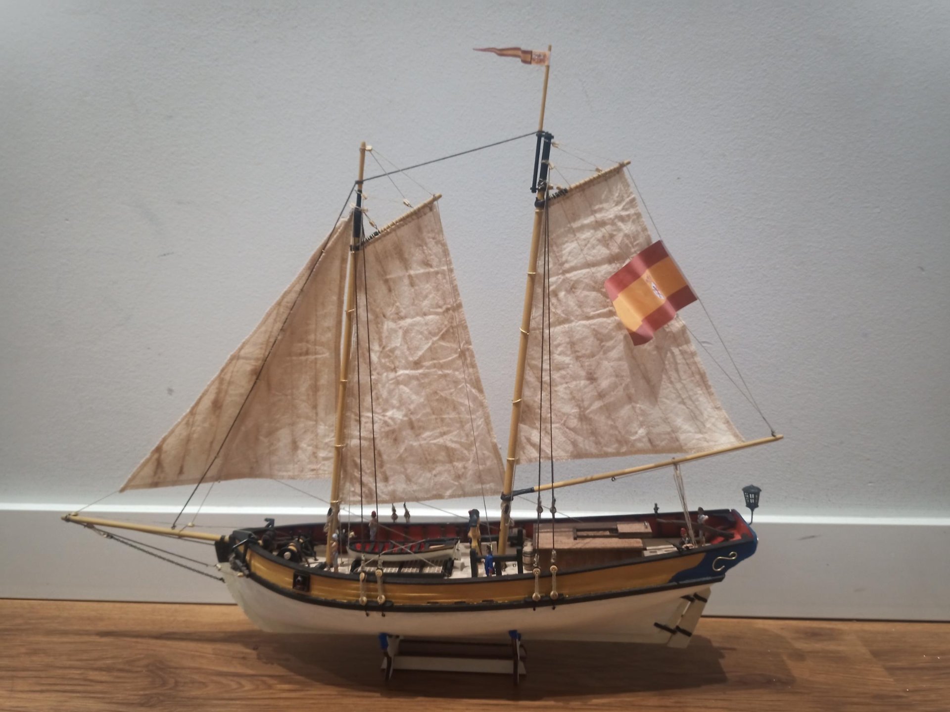

Re: Primer barco, polaris
Mensaje por Grumetillo83 »

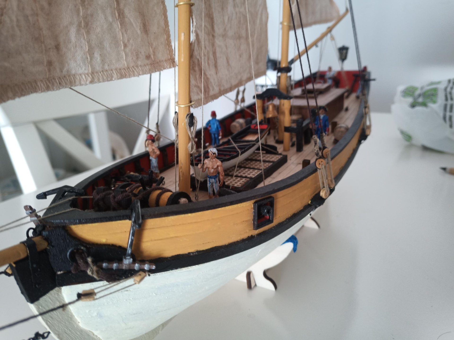

libra63 escribió: Sab Ene 11, 2025 7:59 am A mi me gusta mucho como lo has dejado. Le has dado la vuelta a un kit un poco soso. Lo de las velas a mi también me pasó con un bergantín, pero en su conjunto se ve un barquito muy ressultón. Quizás yo colocaría otros dos cañones entre el enjaretado y el palo mayor. Y para el próximo yo teñiría los palos y la motonería y le pondría la relinga a las velas. Pero repito, me gusta :clap:
Saludos ;)
Buenas, muchas gracias. Tengo un par de dudas con lo que me comentas, los palos a cuáles te refieres? La motoneria si la tengo pensado oscurecer en el siguiente.
Y la otra duda, la relinga. He mirado en Google y hay dos cosas, una que sería dar la vuelta al palo con la tela, lo cual tendría que hacer unas velas propias no? Y otra poner un cabo alrededor de la vela.
Grumetillo83
Mensajes: 168
Registrado: Mar Dic 17, 2024 3:40 pm
perikales escribió: Sab Ene 11, 2025 8:34 am Pues te ha quedado bastante resultón... lo único "malo" que veo son los cañones muy saturados de color y les había dado un poco de grafito en las aristas para bruñirlos.
Si, es algo que tengo pendiente, tenía pensado darle con pincel seco con metal, para darle el desgaste, desconocía lo del grafito, que sería con mima de lápiz?

Grumetillo83 escribió: Sab Ene 11, 2025 10:26 am
Saludos ;)
Los palos vendrían a ser los mal llamados mástiles (en un barco sólo hay un mástil, el de la bandera, o eso dicen) las botabaras, las vergas etc.

Grumetillo83 escribió: Sab Ene 11, 2025 10:27 am
A ver si me consigo explicar:
Hay que pintar el objeto con negro mate, ahora hay pinturas acrílicas especiales para aerógrafo que son muy finas y no son caras, yo uso normalmente "model air" de vallejo que se puede dar a pincel con cuidado de no saturar los detalles, si la quieres rebajar, con un poco de agua de planchado va bien, es posible que en el metal si no has imprimado, tengas que dar un par de manos.
Cuando todavía este un poco mordiente en las aristas ( donde todo el mundo pondría la mano o tendría rozamiento) le frotas con el grafito.
Hay minas ( en las tiendas de bellas artes) que se utilizan para los bosquejos y si no tienes una tienda a mano puedes hacerlo con un lápiz blando (procura que sea a partir del 2B).
Recuerda que tiene que ser sutil el bruñido... mucho puede quedar recargado...

libra63 escribió: Sab Ene 11, 2025 11:44 am
Saludos ;)
A ok, la verdad estaría bien un diccionario náutico con fotos porque cuando miro otros temas y me pongo a leer las explicaciones.. tengo que estar cambiando todo el rato a Google para buscar que es... Supongo que poco a poco me iré quedando con nombres, pero hay miles... Los palos los tengo pintados en occre, igual en las fotos no se aprecia mucho

perikales escribió: Sab Ene 11, 2025 12:01 pm
Le di con espray de imprimación pero no era muy bueno y saltaba. Igual en la foto parece más cargado pero en directo se ve mejor, pero si que igual la pintura era mas espesa de lo que desearía. Tomo nota de los del lápiz y lo probaré en un nuevo barco.

Yo compro el grafito en polvo, lo usan los cerrajeros, lo tienes en AliExpress. Un saludo y virutas
[/quote]
Vaya no me había dado cuenta :oops: , pues así ya están bién ;)

libra63 escribió: Dom Ene 12, 2025 8:50 am Los palos los tengo pintados en occre, igual en las fotos no se aprecia mucho
[/quote]
Hola, desde luego se aprecian bien poco , hay que fijarse mucho. Un saludo y virutas
Mensajes: 6024
Hola. El Polaris es una goleta parecida al Pride of Baltimore II que puedes ver en varios videos en youtube. En cuanto a pintura de las perchas en general se pintaba todo lo que no estuviera sometido a rozamiento, que iba barnizado con aceite de linaza. En la goleta, los palos llevan aros de madera para envergar las velas, lo que supone rozamiento por lo que la parte del palo en la que van los aros va barnizada y el resto pintado. La botavara de la mayor no lleva aros y sin embargo va barnizada. Es probable que por apariencia se barnice la botavara, a los gringos les molan los barnices, además el Pride es un yate no un mercante..

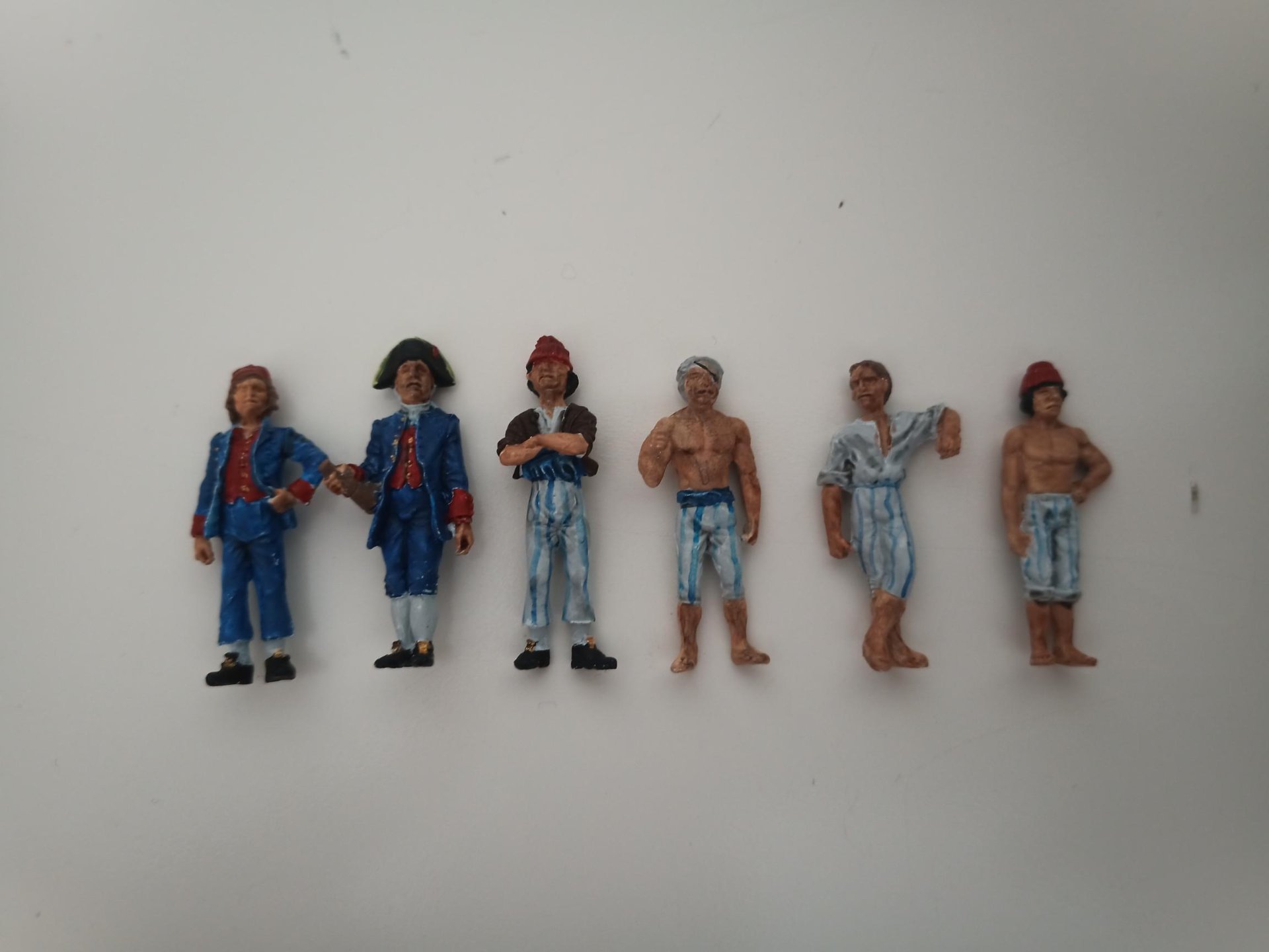

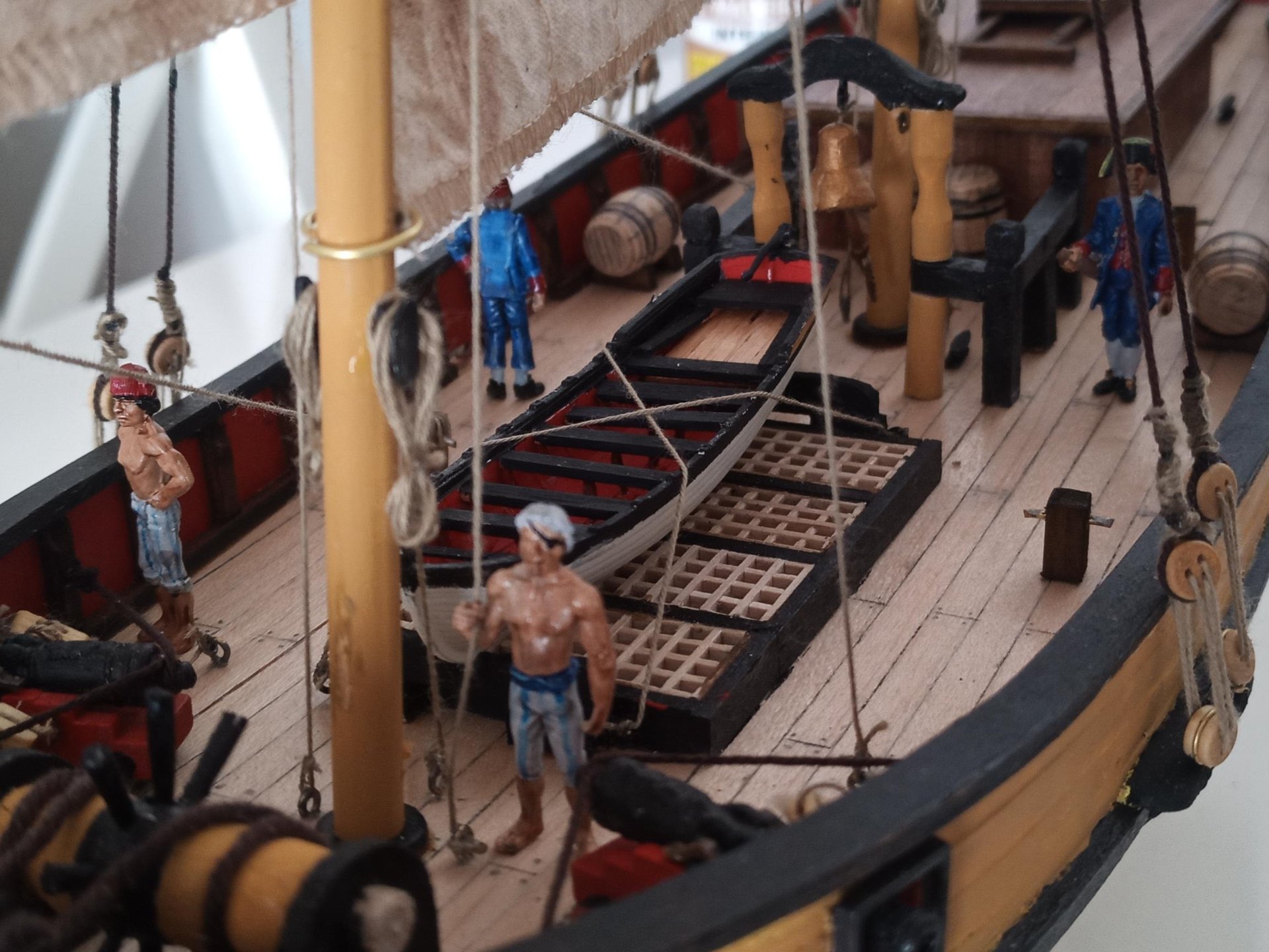

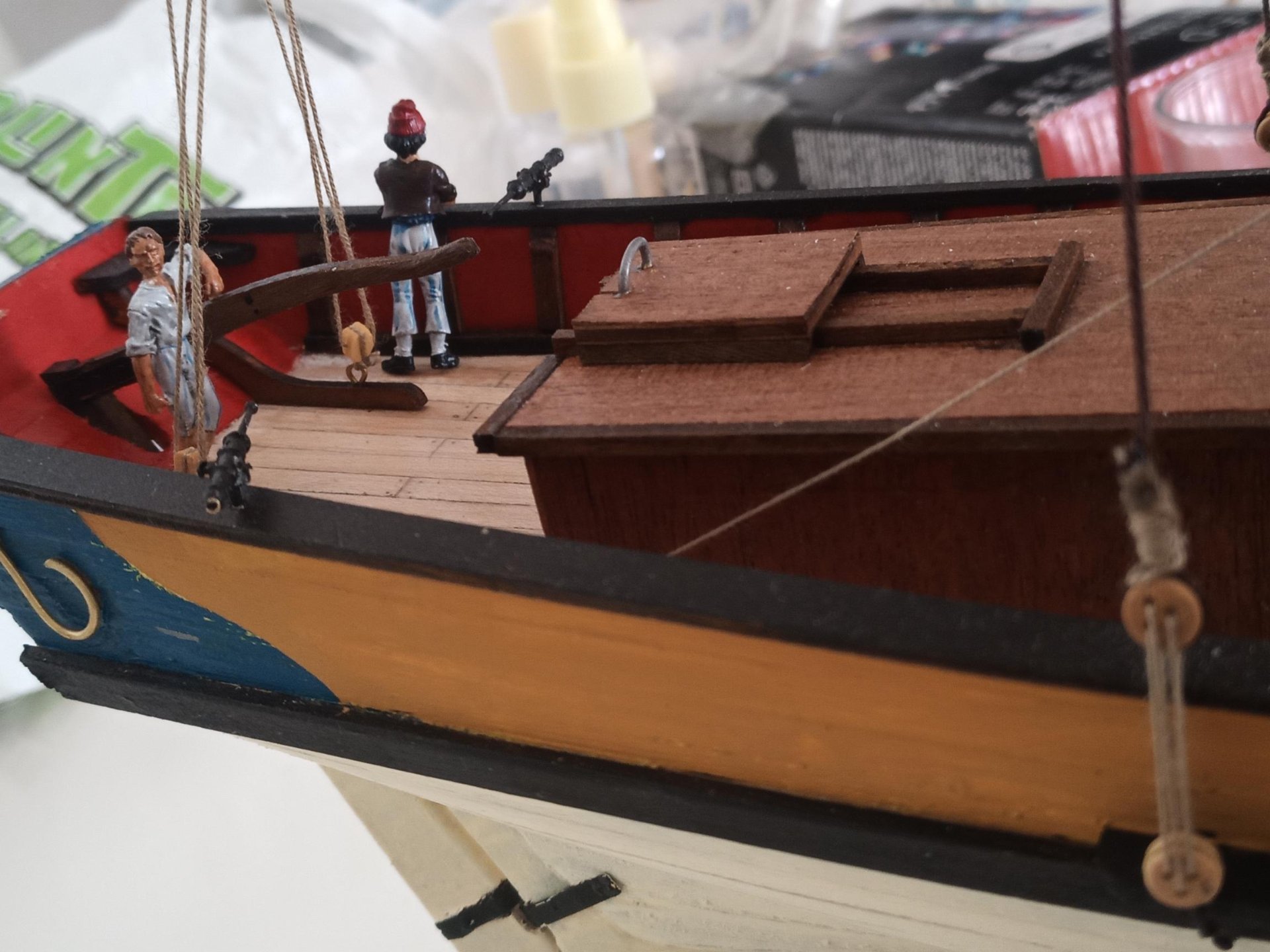

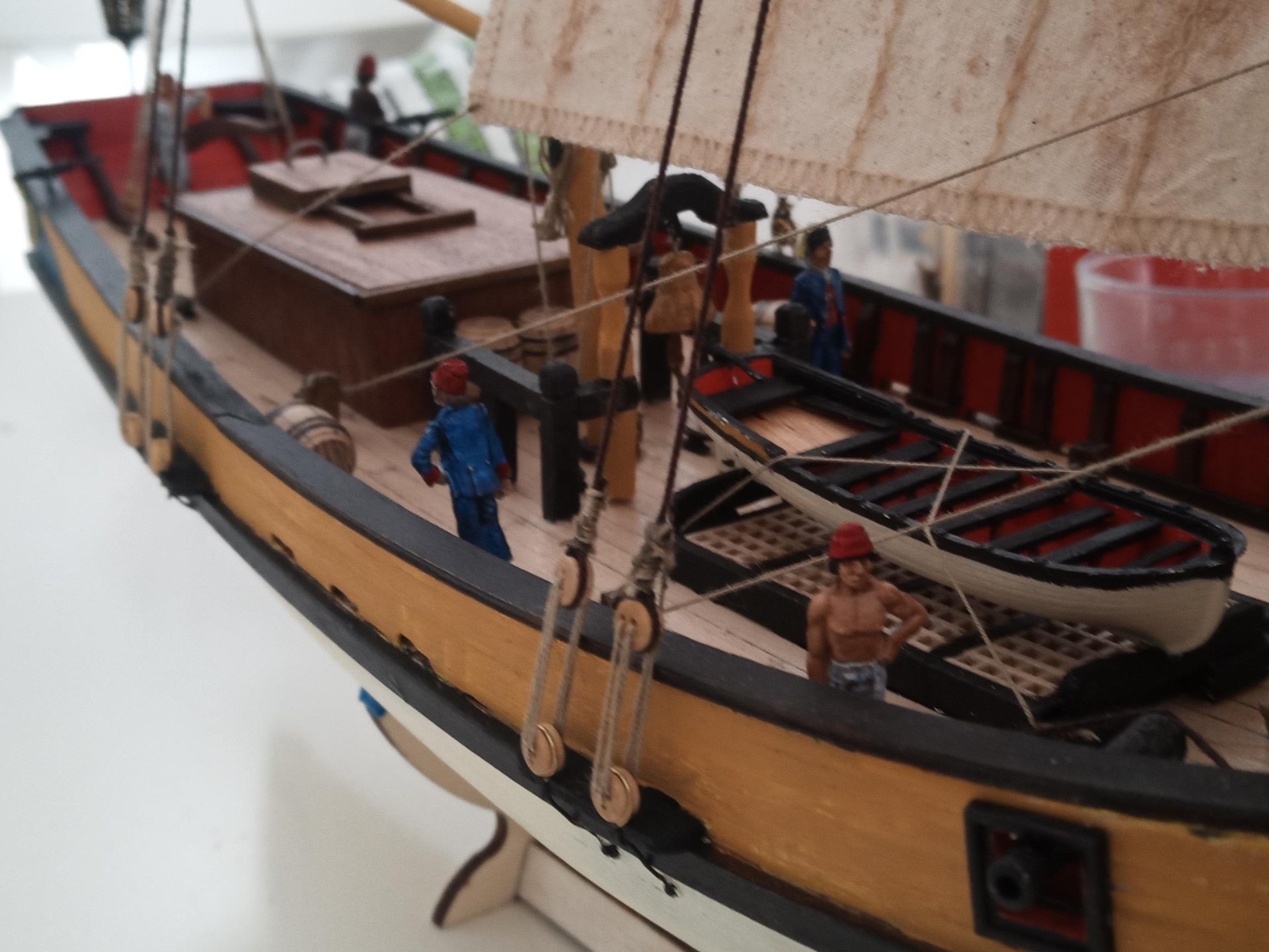

Grumetillo83
Mensajes: 168
Bueno, lo prometido es deuda y aquí va la sorpresa
La tripulación del Natividad, llamado así en honor a mi mujer( Natalia) que ha mantenido la paciencia con esta afición que tenía desde hace tiempo y nunca me atrevía a dar el paso.
libra63
Mensajes: 1085
Mensaje por libra63 »
Queda muy bién esa tripulación y diría que en la escala adecuada. Este barco se merece una vitrinia.

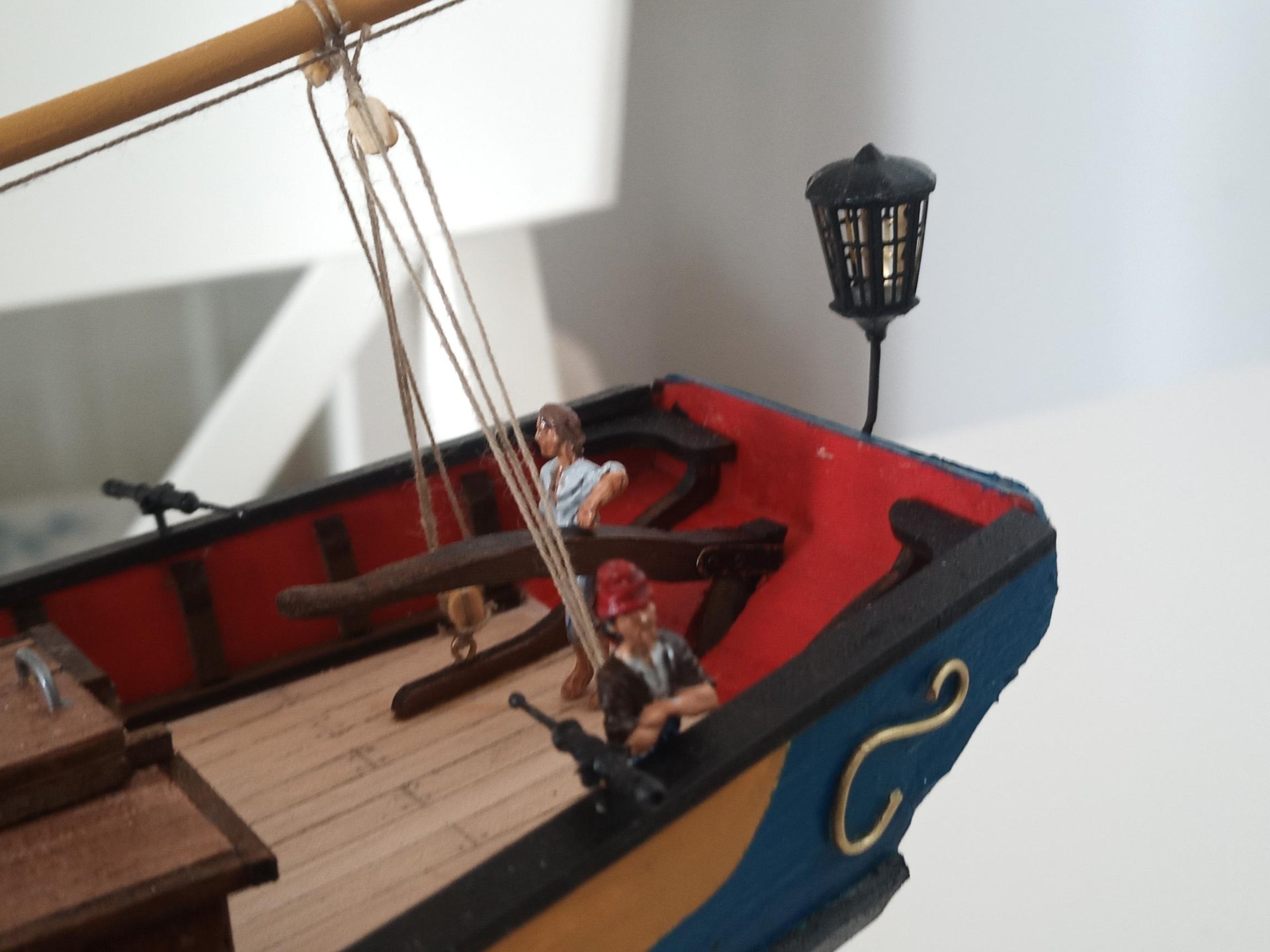

Grumetillo83
Mensajes: 168

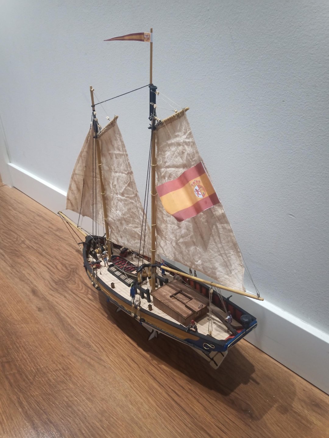

Para finalizar definitivamente ,había una cosa que le faltaba al barco y de lo que me apetecía mucho poner. Espero que os guste
