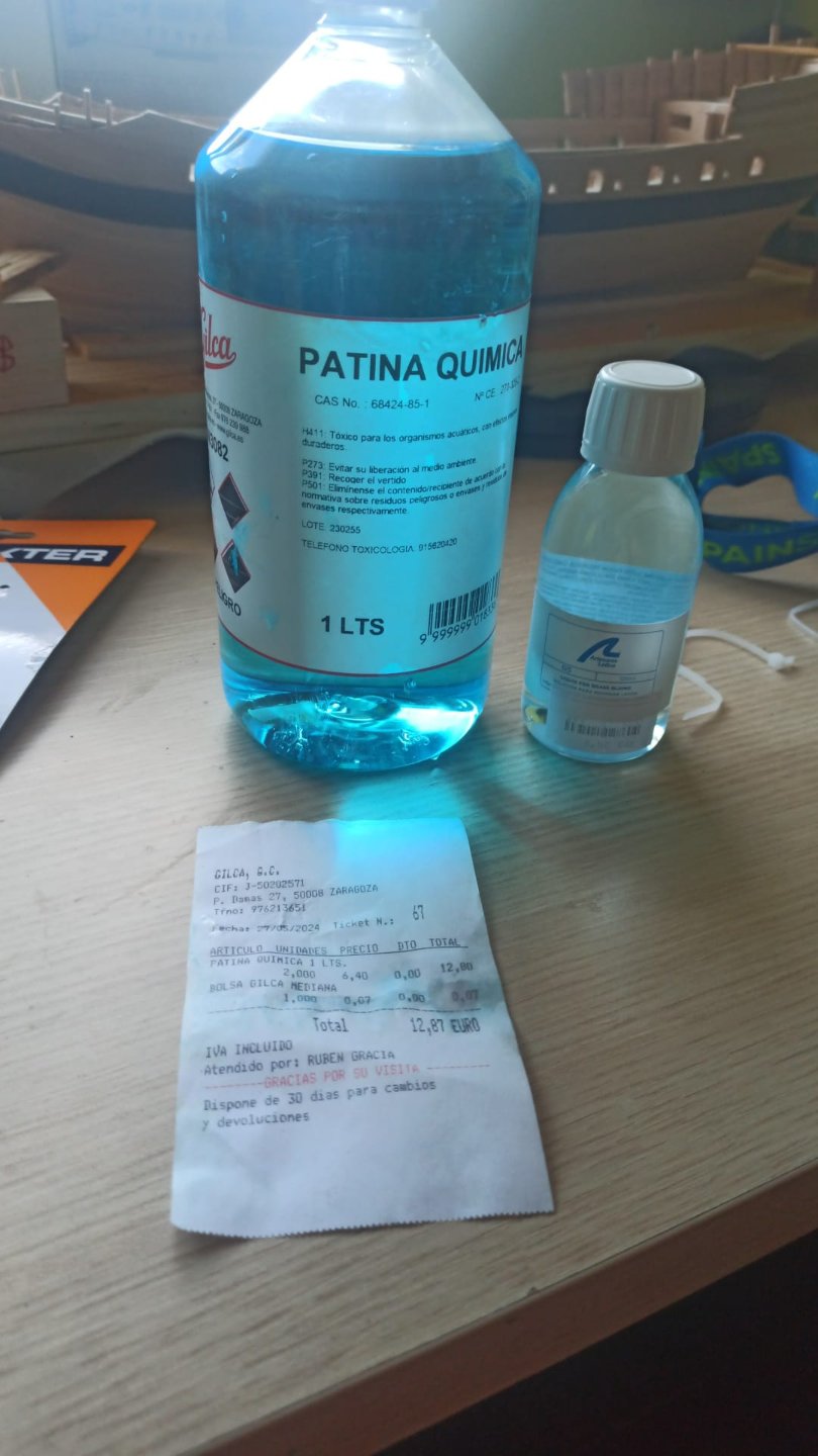

Utilizo el pavonador de Artesanía Latina. Me va bien.
Me durará años supongo, por el ritmo al que voy.
Cuando se me acabe ya le preguntaré a Cristobal por el que ha encargado, a ver qué tal le va.

BNS días, yema de huevo? La primera vez que lo oigo, pero vamos, un litro de pavonador que funciona mejor que el de AL 6'40€...he alucinado. Lo que no creo que hagan envíos, pero por preguntar...
https://www.perfumesgilca.es/
Tiene patina para latón y cobre, yo solo he pillado la de latón. Un saludo y virutas

crisjaca escribió: Vie May 31, 2024 8:33 am BNS días, yema de huevo? La primera vez que lo oigo, pero vamos, un litro de pavonador que funciona mejor que el de AL 6'40€...he alucinado. Lo que no creo que hagan envíos, pero por preguntar...
Doy fe de que es un pavonador de primera. Lo probé con hilo de latón de 0,5 mm. Con otros pavonadores, la costra se desprendía con tanta facilidad cuando lo doblabas que o simplemente lo tocabas con los dedos que era una mierda. Este pavonador aguanta doblados incluso en ángulos de más de 90º sin que salte o se desprenda la pátina oscura - ferruginosa que forma. Estoy encantado con él.

Podrías poner el nombre del pavonador, es que entro en la página y no sé donde buscarlo?
Muchas gracias y un saludo

El nombre es "Patina Química" dime si lo localizas, y si yo ya vemos cómo podemos hacer, un saludo y virutas

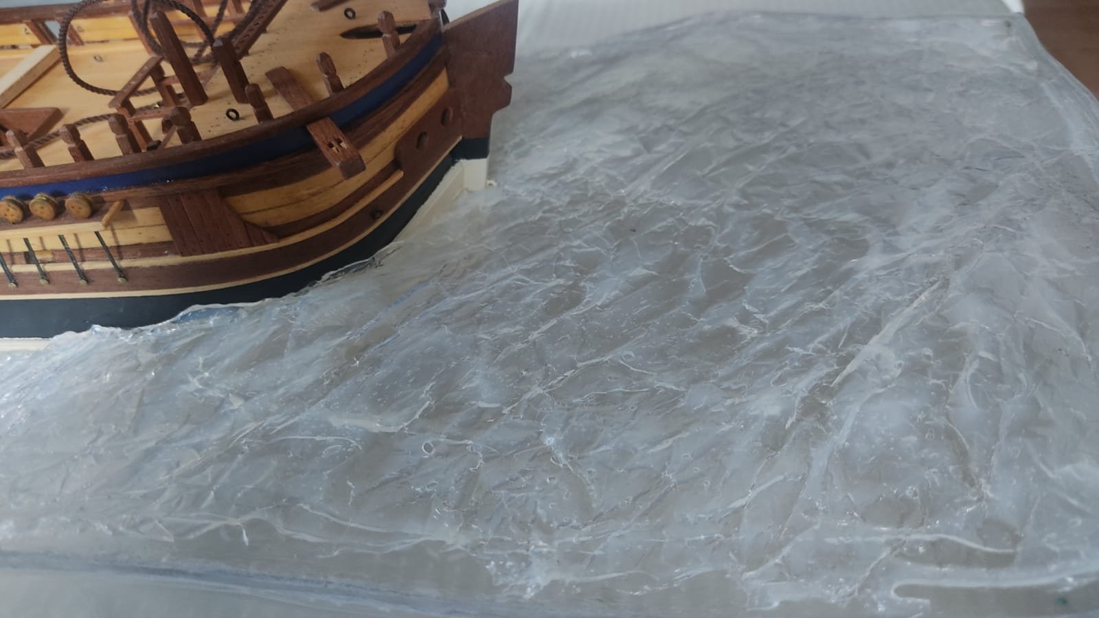

Sigo probando para conseguir un oleaje con mar picada.
Todavía no llego a lo que quiero conseguir pero me voy acercando.
Mensajes: 6025
Re: Fragata Grimsby de Constructo
Tiene buen aspecto pero para saber si es el definitivo haria falta mirarlo colocado a una altura similar a laque tiene el mar con un fondo como el que piense poner, para que se vea en transparencia.

Es una porción bastante pequeña, pero da la impresión de representar una "mar encontrada". Si la intención es colocar el modelo navegando, yo intentaría representar una "mar de viento".

Como no soy capaz de hacer la ola que me gustaria he decidido hacer lo mejor que me ha salido, que si no no avanzo.
Si con el remate las estelas y la pintura mejora ya pondré un resumen de cómo he realizado.
