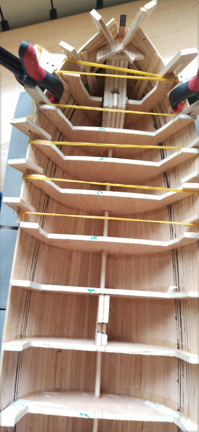

Bueno, yo lo que tengo es esto, y así está hecho mi modelo y el de Fulgen,
comprueba que tienes el mismo dibujo de cuaderna.

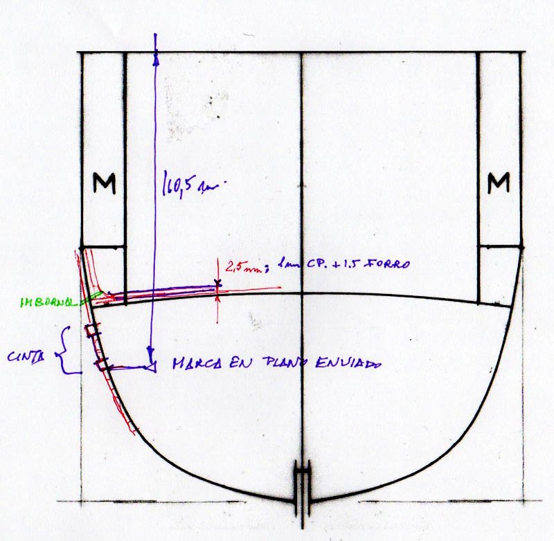

josu1 escribió: Jue Abr 25, 2024 9:46 pm Buenas noches a todos.
Crisjaca, ¿Has medido desde la linea base a la quilla si la medida es correcta?
Totalmente correcta

josu1
Mensajes: 485
Re: Jabeque Cazador
Mensaje por josu1 »
Leopoldofran escribió: Jue Abr 25, 2024 10:35 pm Bueno, yo lo que tengo es esto, y así está hecho mi modelo y el de Fulgen, img919.jpgcomprueba que tienes el mismo dibujo de cuaderna.
Josu no sé a qué te refieres
Buenos días a todos.
Buenos días Leopoldo.
En este hilo, Crisjaca, ha adjuntado dos trozos de un plano donde ha indicado diferentes mediciones de linea base hasta cinta. En uno de estos dos planos, el que muestra la mitad de popa, hay una indicación, con una flechita, de la "linea de flotación" supongo, L.F. Esta flechita creo que debería indicar la linea mas baja en dicho dibujo y no la que está indicando.
Espero que se entienda lo comentado
Mensajes: 6067
Re: Jabeque Cazador
Hola Josu. Las flechas indican la posición de los extremos de la línea de flotación, que es una línea inclinada respecto a la quilla y a la línea de agua próxima a la flotación. Es debido a la diferencia de calado en proa y popa, más calado a popa. No es un antojo es sumamente frecuente esta diferencia de calado y está indicada en los documentos descriptivos del buque. Sirve para dar más eficacia al timón.
Hay planos en que las cuadernas son perpendiculares a la línea de flotación y planos en que son perpendiculares a la quilla como en este caso, se distinguen con facilidad mirando la caja de cuadernas.
josu1
Mensajes: 485
Re: Jabeque Cazador
Mensaje por josu1 »
Buenas tardes a todos.
Hola Leopoldo. Eso que dices es todo correcto. Al no tener el dibujo entero en un solo plano me ha llevado a equivocarme en la marcación de la linea. Yo estaba suponiendo que la linea de flotación era igual que la flotación en aguas iguales y no con un determinado asiento apopante.
Pido perdón por el error.

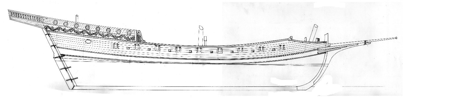

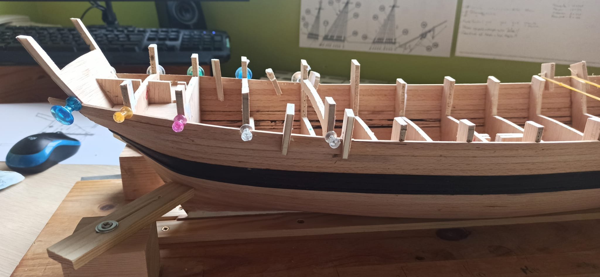

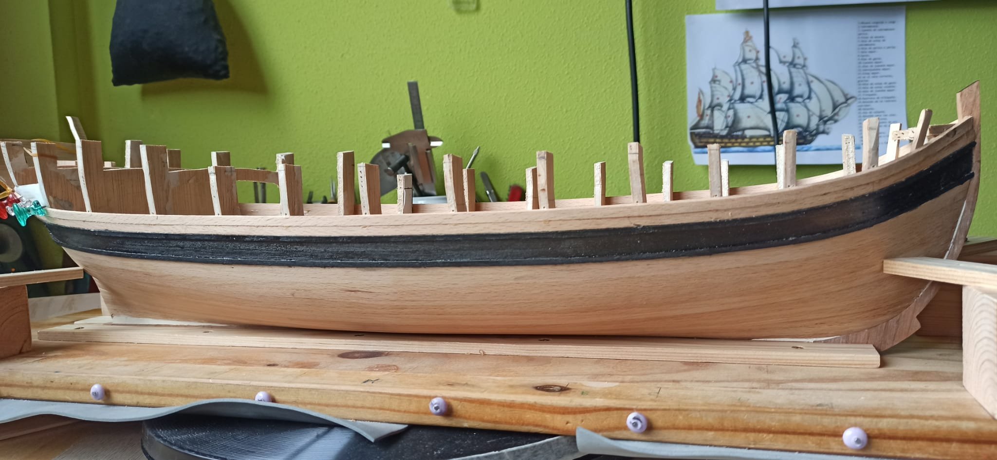

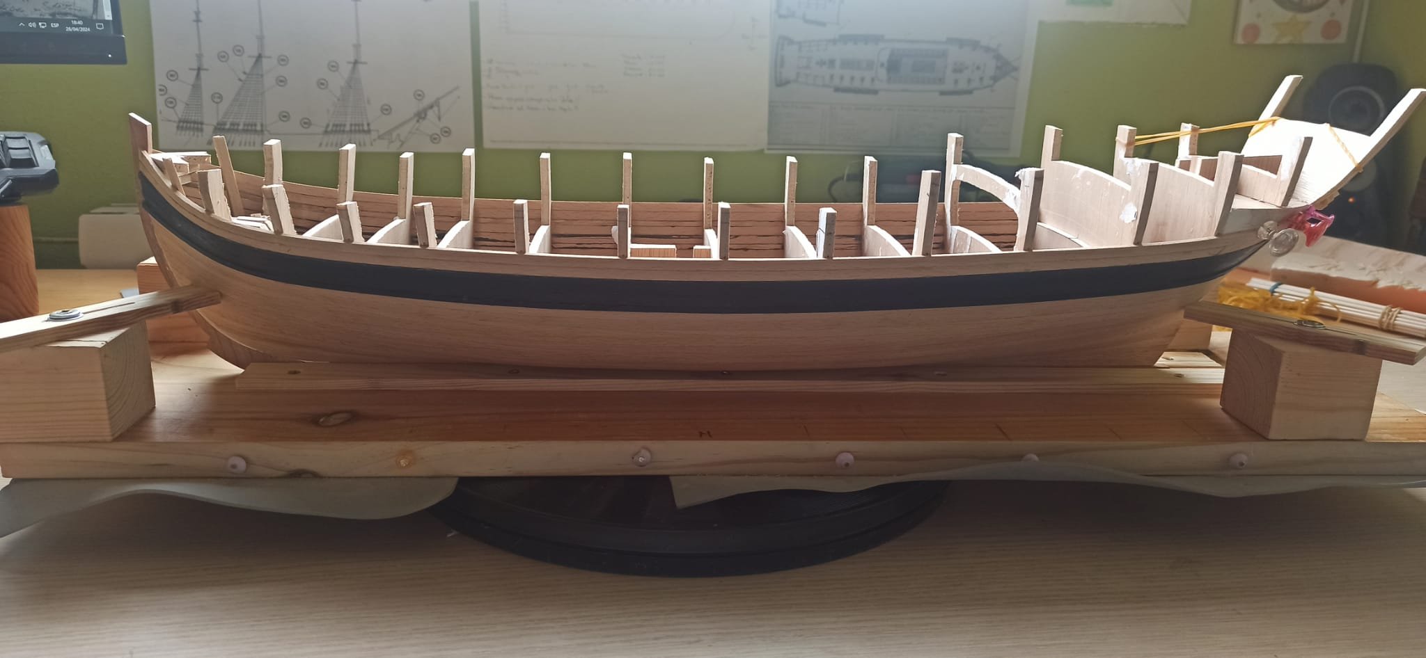

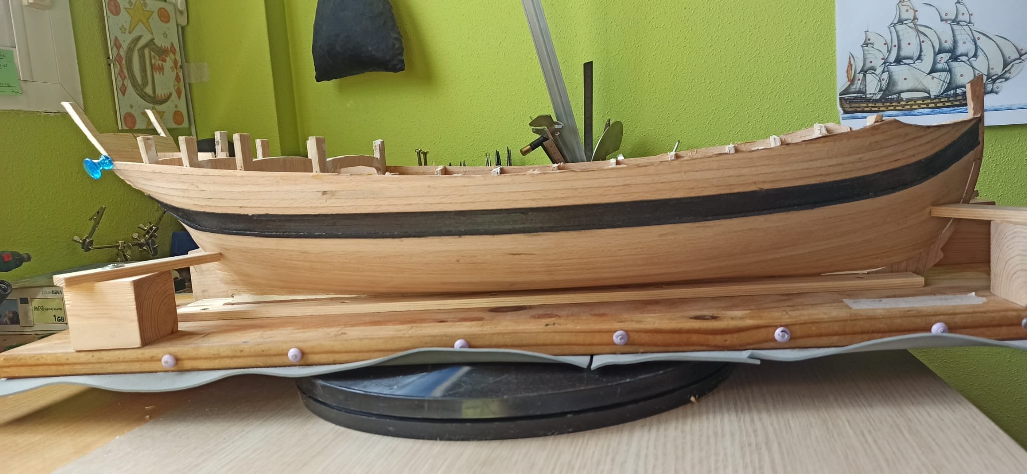

Bueno señores, acabo de darme cuenta de un error garrafal!!! :angry-banghead: :violence-hammer: y tengo claro que no lo voy a retocar, significa hacer el casco nuevo...la linea de cinta la he llevado bien dentro de cotas, salvo en proa, se me paso poner la medida 97 en el codaste!!! o simplemente se me olvido , o vete a saber, el caso es que tire por donde la tabla hacia su camino más fácil, bueno pues eso significa un error de casi 10 mm con lo que la vista comparado con el plano es que no tiene nada que ver!! todo el casco esta construido a partir de la linea de cinta, con lo que ...Lo siento @Leopoldofran pero mi modelo no va a ser rigurosamente como debería, :doh: :crying-blue: :crying-blue: :crying-blue: :crying-blue: :crying-blue:
esta es la vista de lado en plano

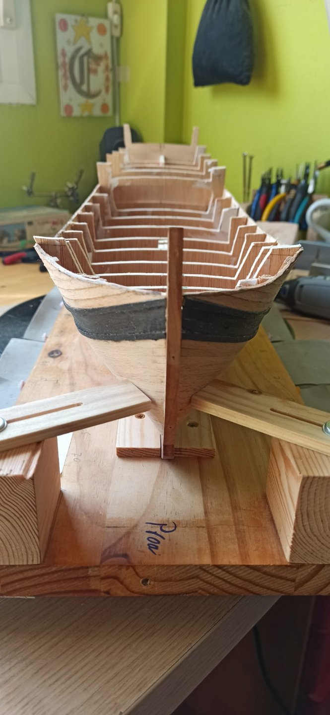

Imagen de WhatsApp 2024-03-29 a las 20.01.27_551b9363.jpg (81.62 KiB) Visto 3063 veces
y así se ve en el mio, pa mear y no echar gota....
Claramente se ve como sube mucho en proa, esta claro que me quedo la espinita del Gokstad y queria remediarlo!!! buaaahhhhhh buahhhhhh

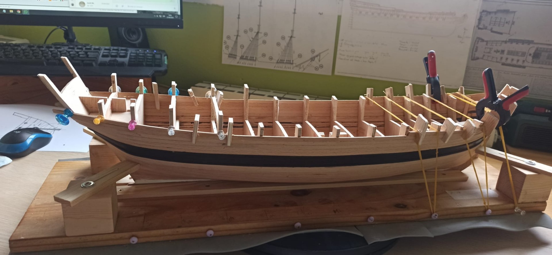

Última edición por crisjaca el Vie Abr 26, 2024 7:25 pm, editado 1 vez en total.

Bueno, es una mutación. Tiene más valor jeje. Yo tiraría para adelante a ver que tal el resto. De hecho a mi no me parece tan mal. Aunque claro, no es la opinión de un experto.

@manuelsirgo me ha dado la solución!! y no es tan grave, y es relativamente sencilla, no voy a comentar nada, y cuando veais el resultado comentamos, pero para otros modelistas, aunque creais que habeis repasado mil veces las cotas, una vez más nunca sobra!!

A mí me tocó demoler la cubierta dos veces, la segunda vez me llevó 100 horas arreglarlo , a tí quitar doce tracas y volverlas a poner te puede llevar a lo sumo 32 horas. Tal como lo tienes te va a salir un trabácolo, es una opción.
La otra es pintar el casco rectificando la cinta por lijado del saliente pero no creo que estés dispuesto.

Leopoldofran escribió: Vie Abr 26, 2024 10:34 pm A mí me tocó demoler la cubierta dos veces, la segunda vez me llevó 100 horas arreglarlo , a tí quitar doce tracas y volverlas a poner te puede llevar a lo sumo 32 horas. Tal como lo tienes te va a salir un trabácolo, es una opción.
Son mas de 12 tracas, además habría que ajustar con durmientes la diferencia, las tracas están colocadas a partir del cintón, que esta mal, con lo que todo el forrado esta mal, casi prefiero hacerlo nuevo de verdad, llevo un disgusto de cojo....ya veré a ver que hago, sinceramente estoy descolocado. Ya descubrireis como acaba. Gracias Leopoldo, una de las veces ya desscubri que te toco reformar, lo de los baos que a mi me asusto, pero luego vi que en plano estaba corregido.

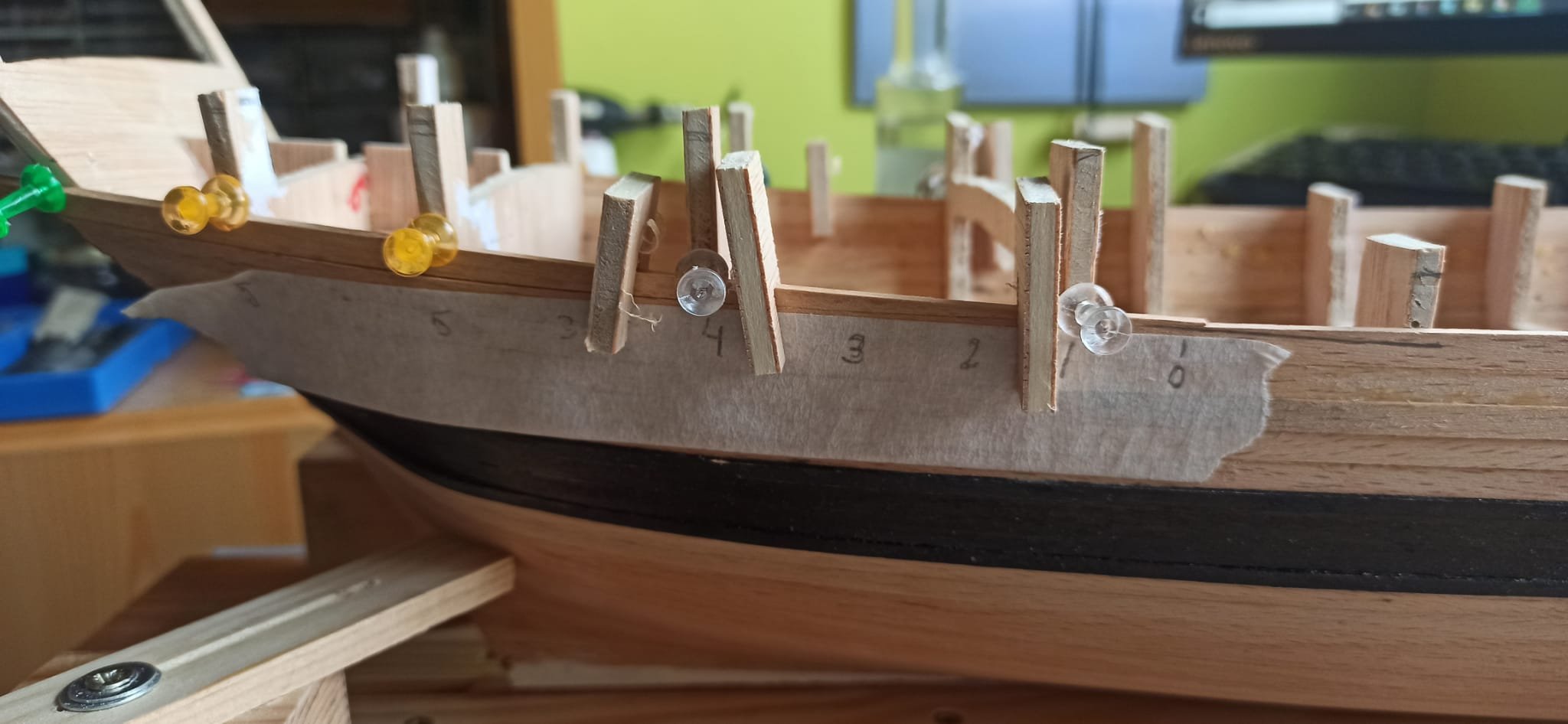

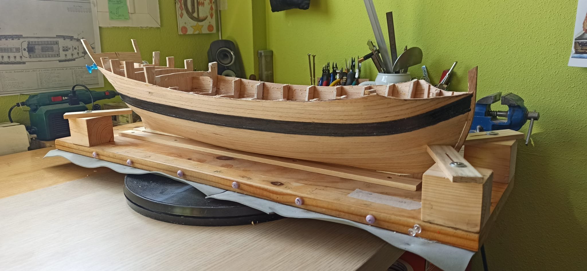

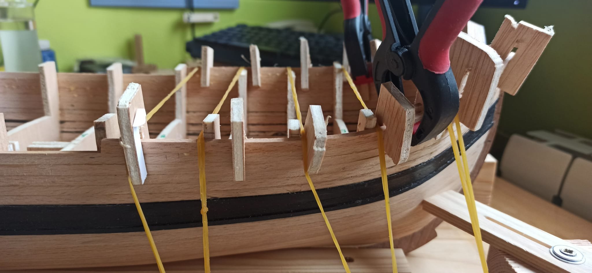

Aun no lo he reparado, pero si que es verdad que al haber cortado por linea de Regala, con la forma que tiene en los pescantes, la sensación no es la misma que ayer, :dance: pero lo repararé, por que quedará mucho mejor, sin duda. En esta zona el casco alcanza más altura de amura que en el resto, con lo que he añadido trozos de tracas y no una entera. En popa he añadido unas cuñas a partir de la cuaderna 2-3 para seguir la línea de la tapa de regala, a partir de esta línea las cuadernas que cubren el castillo serán paralelas a dicha línea, como bien indican los planos, El corte del sobrante lo he hecho con disco de corte de madera en la dremel y mucho cuidado de no llevarme un dedo.
Zona subida de los pescantes
Algún refuerzo por dentro por si acaso, y las piezas para enrrasar las tracas del amigo Leopoldo, en esta parte última si las he usado

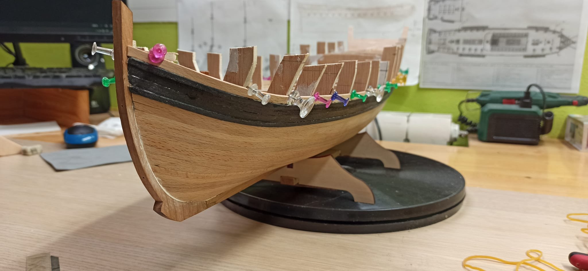

Zona de popa con lo que hay que añadir para seguir la linea
A esto me refiero, se ve la línea de la tapa de Regala, y en la parte del castillo las cuñas

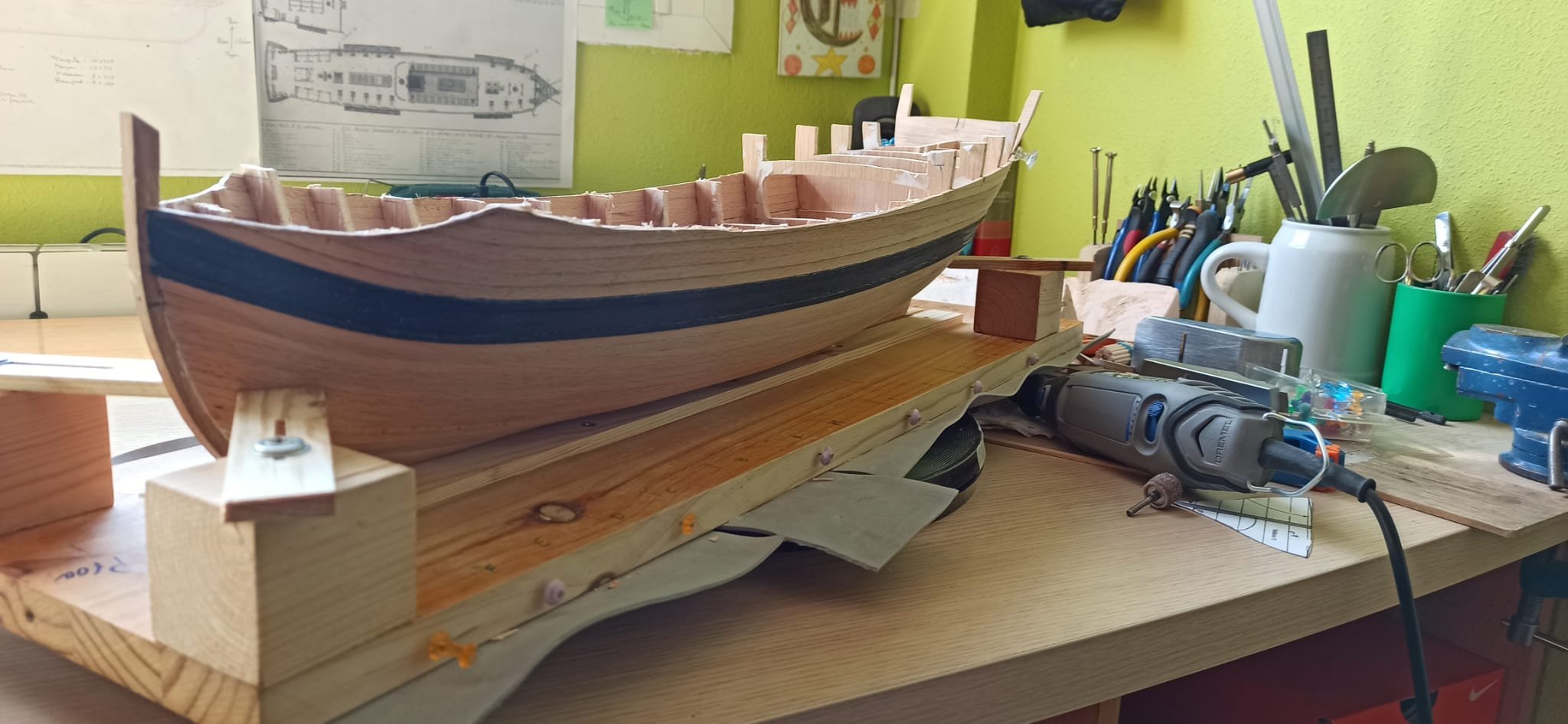

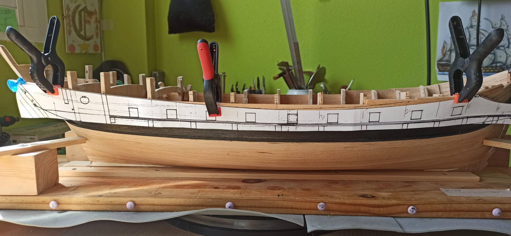

Procedo a dibujar la linea de regala, tambien tengo señalado en la casco en los puntos de cuaderna, la altura que tienen que tener, la fotocopia se ajusta bastante bien, pero claro el plano es solo dos dimensiones y el casco tiene las tres, por eso no ajusta al 100%
crisjaca
Mensajes: 1762
Ubicación: Jaca
Re: Jabeque Cazador
Mensaje por crisjaca »

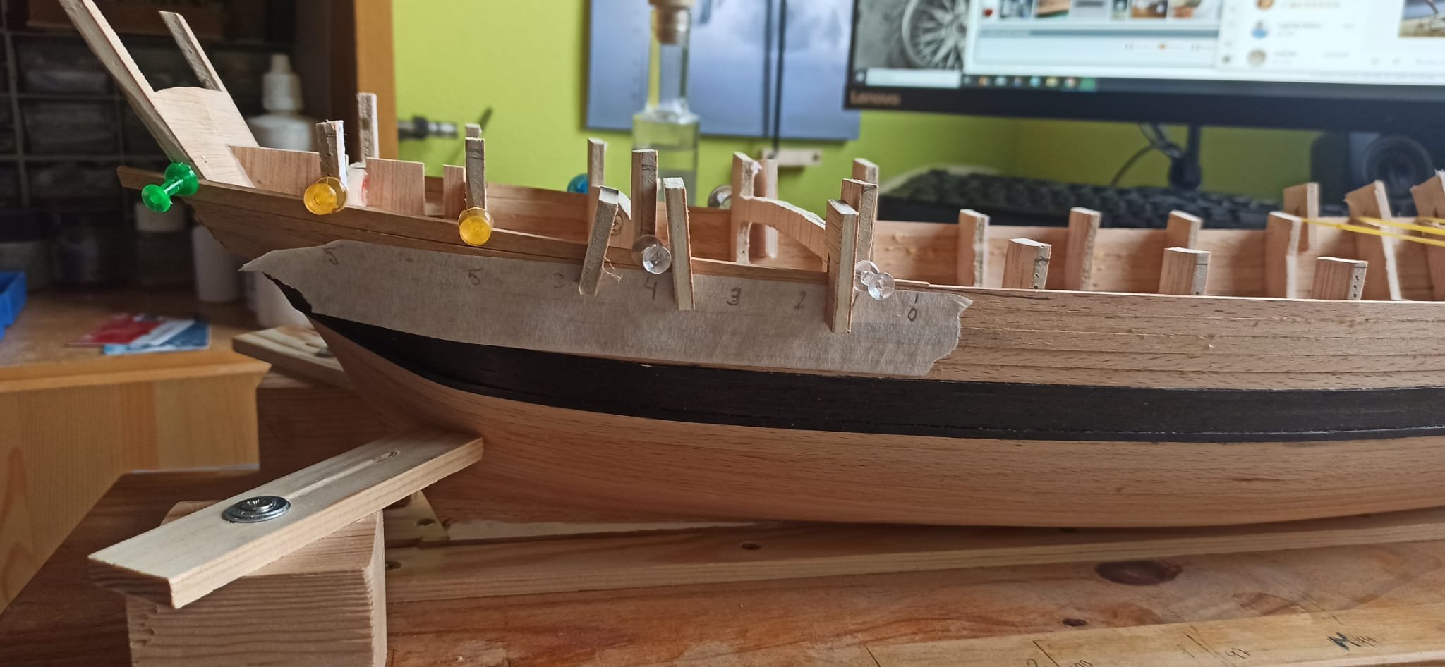

Y teniendo claro que lo marcado esta bien, procedo a cortar...y el resultado final es...corto también la parte sobrante de las cuadernas
Imagen de WhatsApp 2024-04-27 a las 18.34.54_910386e0.jpg (128.07 KiB) Visto 3015 veces

La ventaja de hacerse uno los planos es que si no te sale como en los planos los puedes modificar. Sabiendo.
Entiendo que el error es exclusivamente debido a la subida de la cinnta en la roda , de unos 11mm
Si es asi y quieres mañana te dibujo el arreglo
