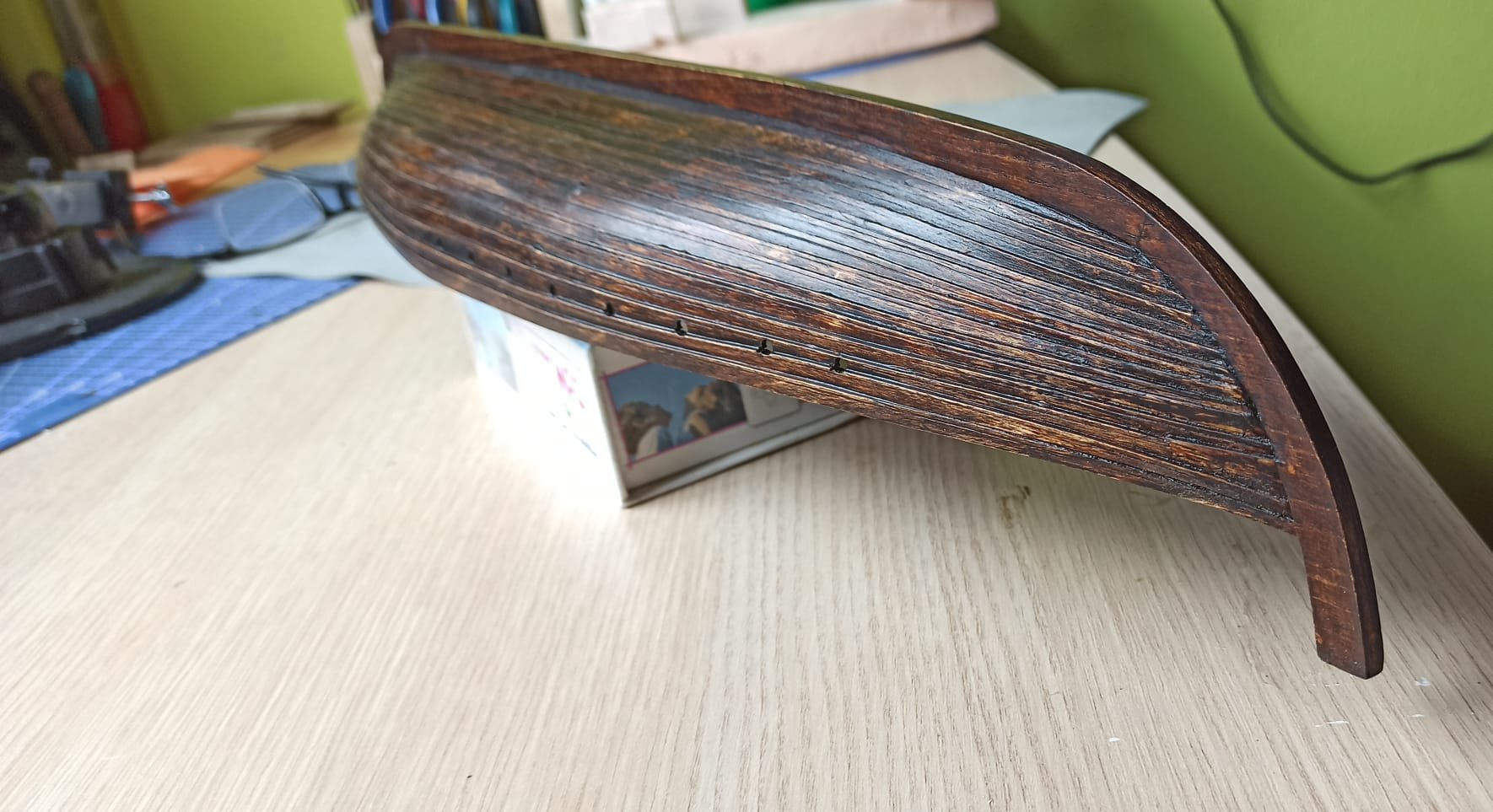

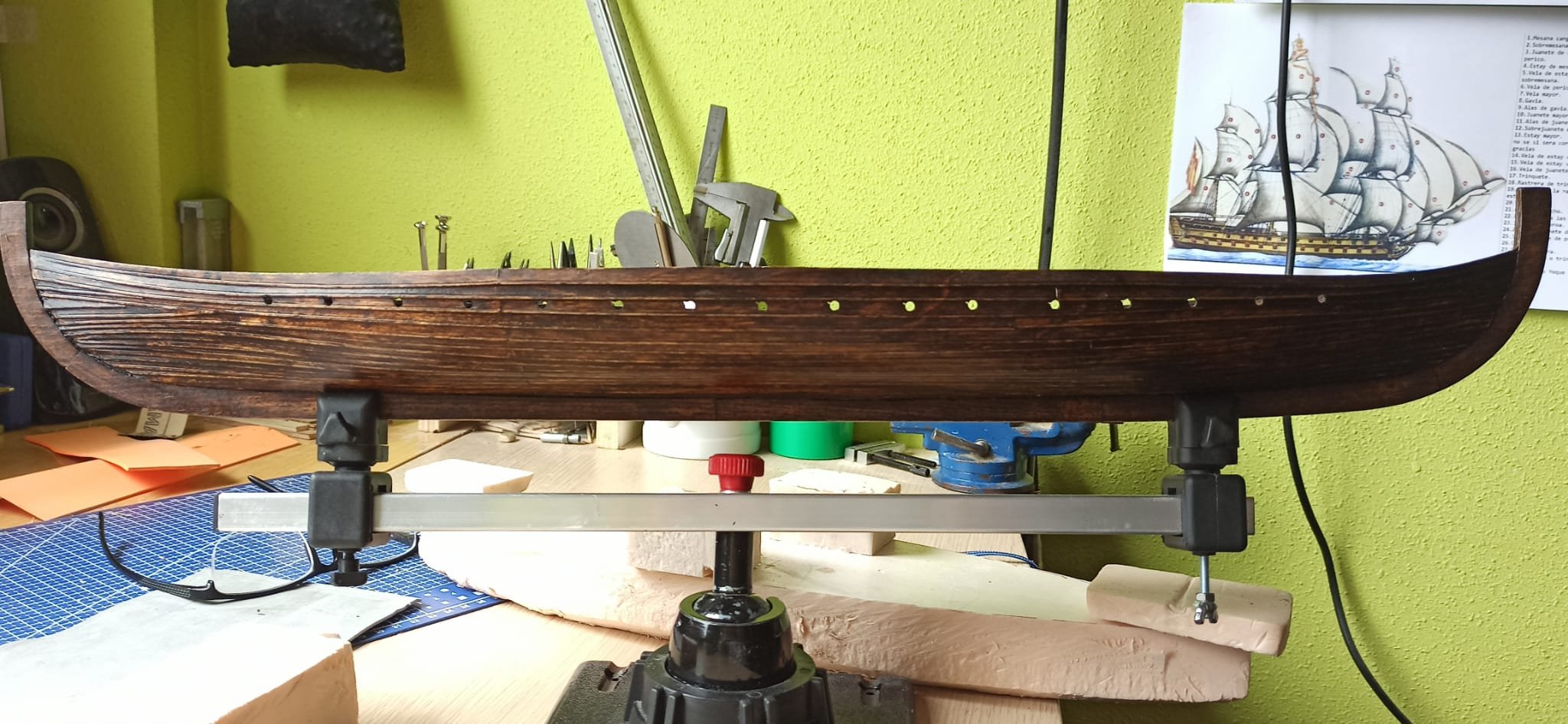

Con el color que le has dado al casco, con los escudos puestos (ni se te ocurra darles un aspecto como el de la fotografía de la caja) y los remos, la vela, asientos etc, te va a quedar un modelo muy interesante, con el que pocos se atreven.
Así que olvídate (si puedes) de las tracas de proa y popa y termínalo

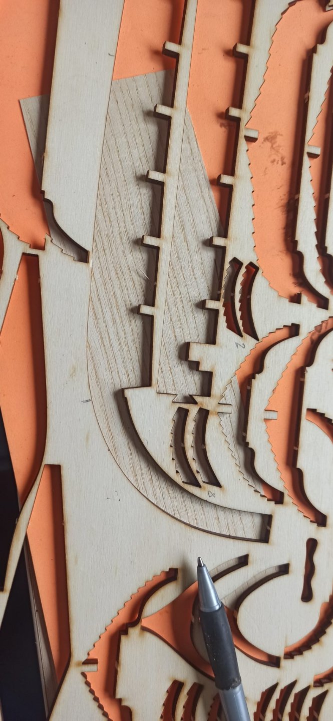

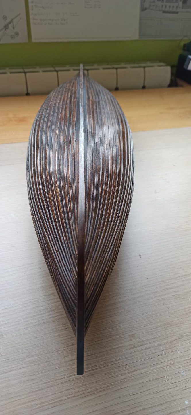

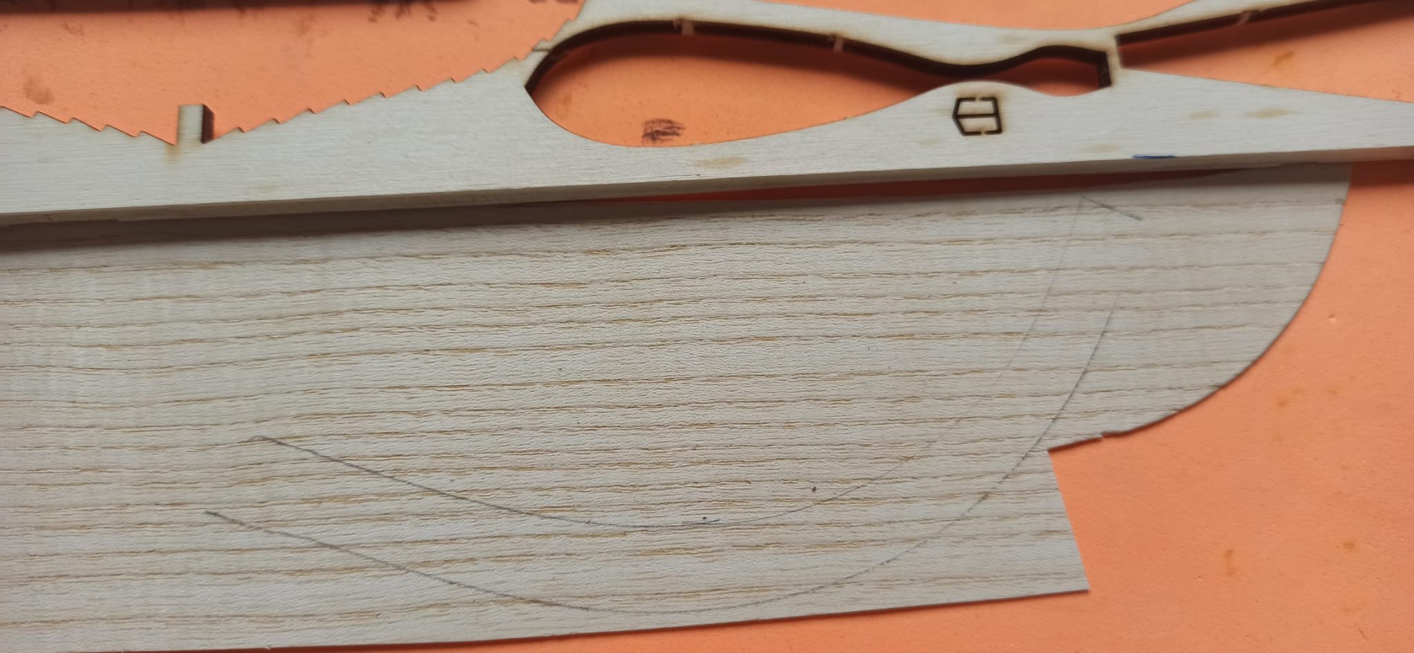

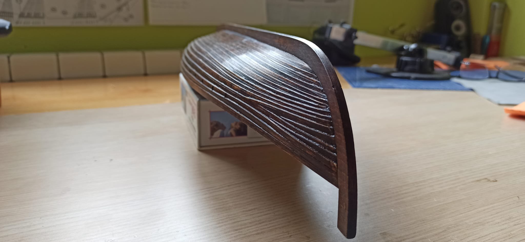

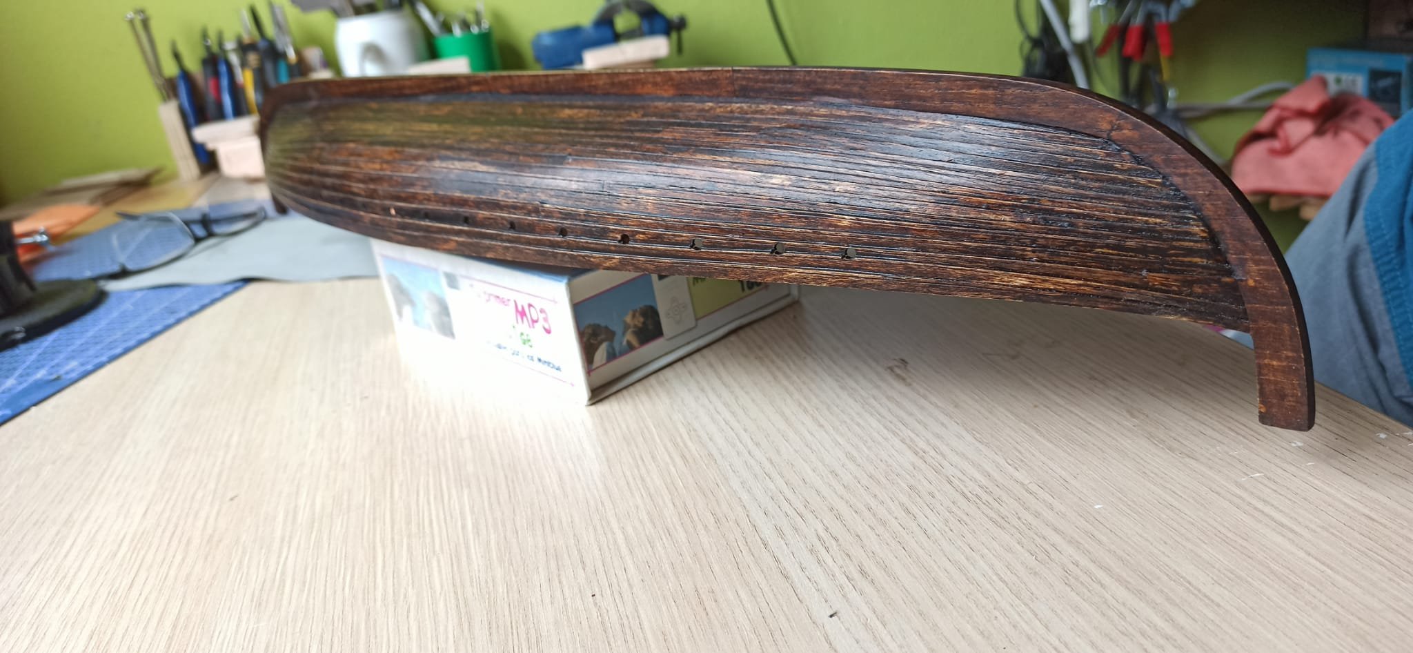

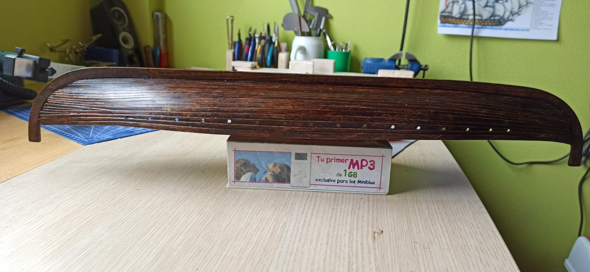

Buenos dias, me llego la chapa de fresno que pedí para forrar la quilla, y procedí a ello, para recortar utilice como plantilla la plancha donde venian las distintas piezas, es chapa de 0´5 y para recortarla empecé con cutter pero es lioso, laborioso, y no muy satisfactorio, con lo que probé con unas buenas tijeras de cortar el pelo y mano santo, corte perfecto. un poco de disco de lija para algún punto y ajustado, no tengo fotos del proceso. Una vez bien seca la cola teñí de betún, algo de cola negra en algún agujero para rellenar, y dos manos de tapaporo con dos de muñequilla de estropajo de aluminio, lego mano de cera, y con un trapo quitar sobrante y sacar brillo.

Como veis, esta en Pts, osea tiena años de coj...

Me gusta mucho la terminación que le has dado a la madera. Algún día haré un barco vikingo y me fijaré en este, aunque me gusta con la roda más alta.

Hola @Llaut Mallorquin no habia visto tu mensaje, no pienso no poner los escudos calcados unos a otros, la pintura no se me da muy allá pero con todos los que son ( 32) , me da para coger práctica, ahora estará parado unos dias por vacas y evidentemente BTT, ya buscamos sitios libres de lobos y cazadores :lol: :lol: los remos recogidos, ya he estado mirando en varas que tengo de cerezo a ver horquillas que pueda usar para tal fin, y los asientos...ya me estas liando mucho... :dance: :doh: y no quería pero... :think: si los remos van recogidos y van a vela, creo que los asientos irian recogidos en las bodegas, no? no tiene sentido llevarlos fuera dando botes por ahí, no se, creo yo. Se madurará la opción.

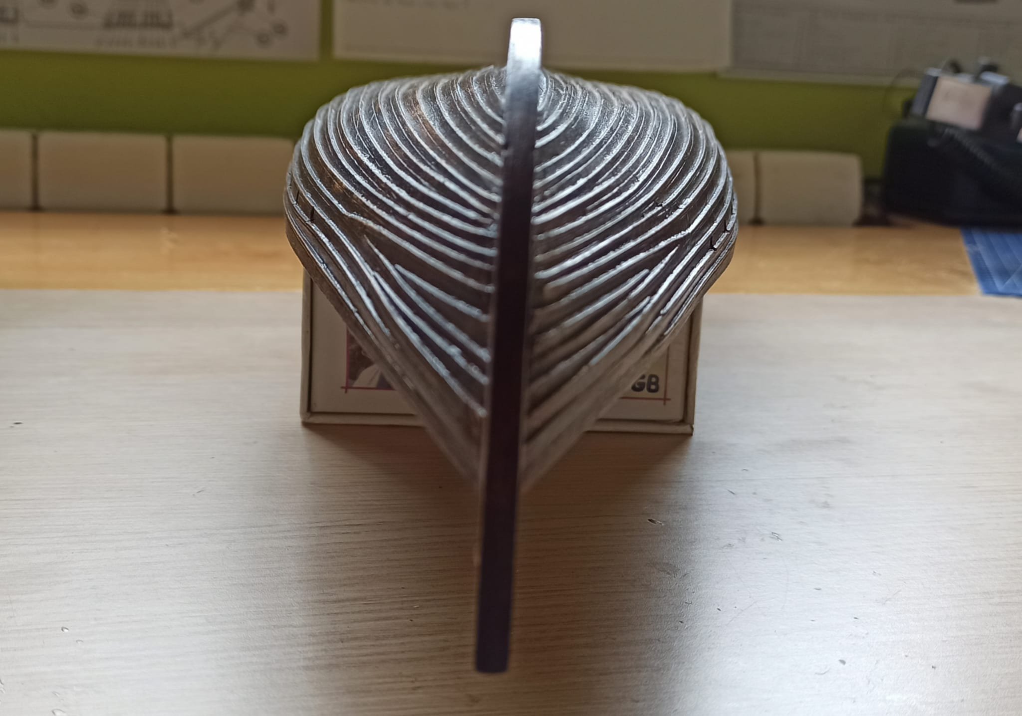

@Buhochico pues ya sabes darle más anchura a los extremos de las rodas de las tracas, o hilar muy, muy fino y solapar lo menos posible. Yo recorte las tracas en las zonas finas y casi no toque en la zona central, lo digo por que vienen en dos partes, y aunque la diferencia es de décimas de mm, todo se nota. Depende de si quieres un barco mas realista el de Liberto es espectacular, que gran trabajo de todo, flipo con el tacto que tiene que tener esa madera, pero el acabo por ejemplo tan " limpio y claro" personalmente no me da imagen de realismo, y repito, me quito el sombrero ante tanta calidad. Un saludo y felices fiestas de virutas

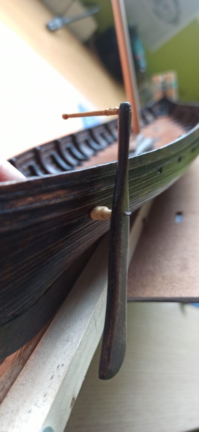

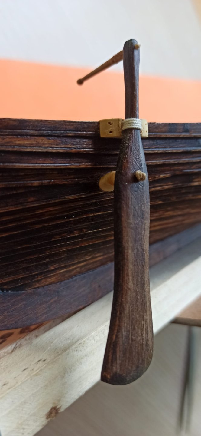

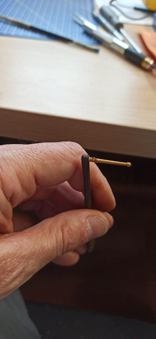

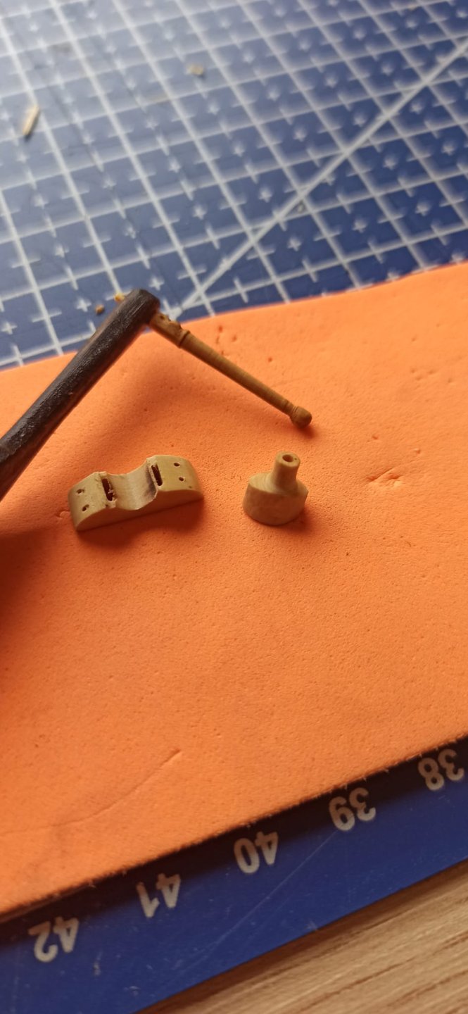

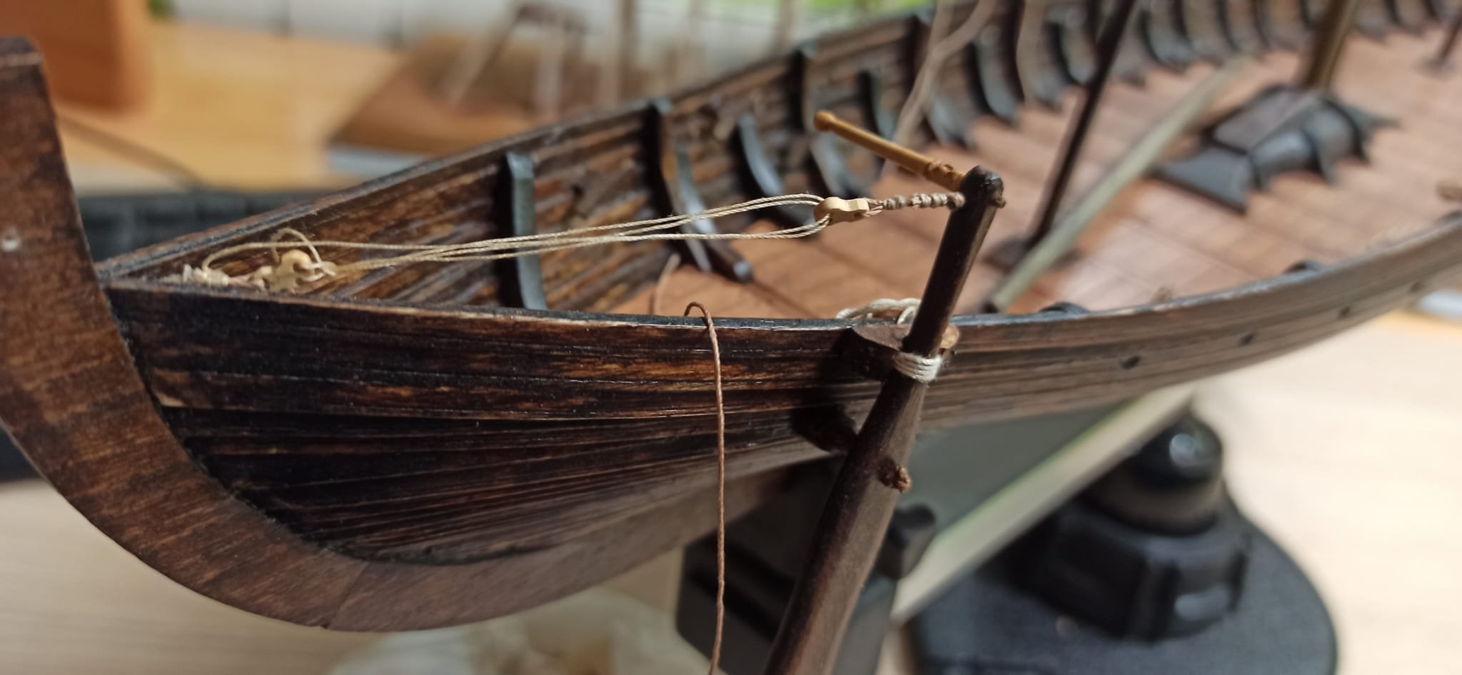

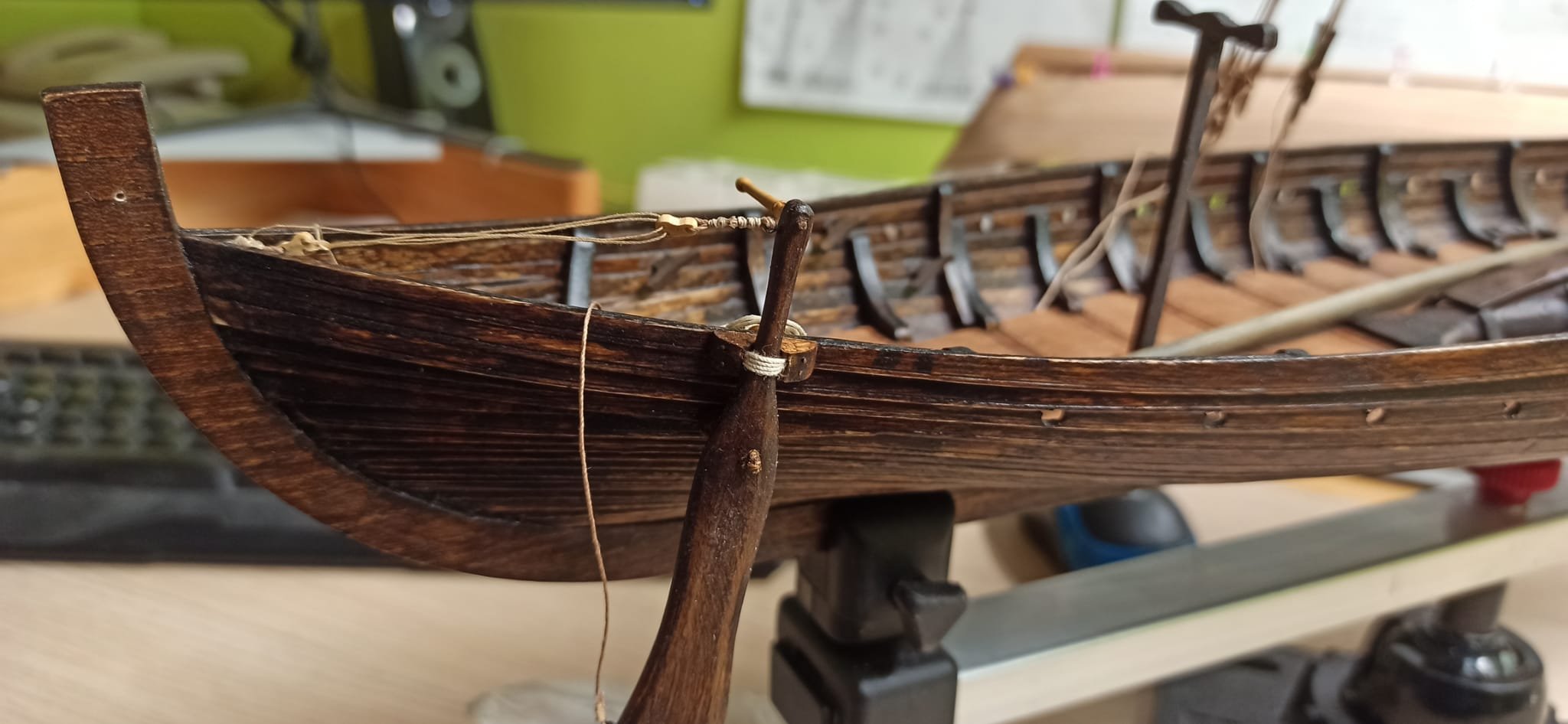

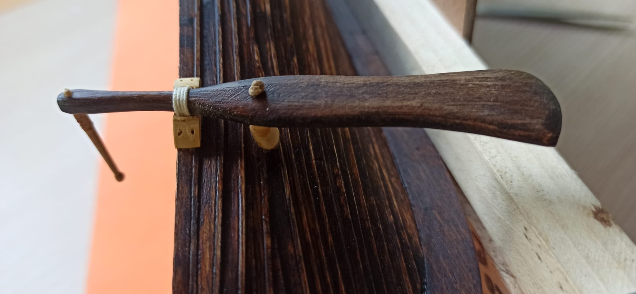

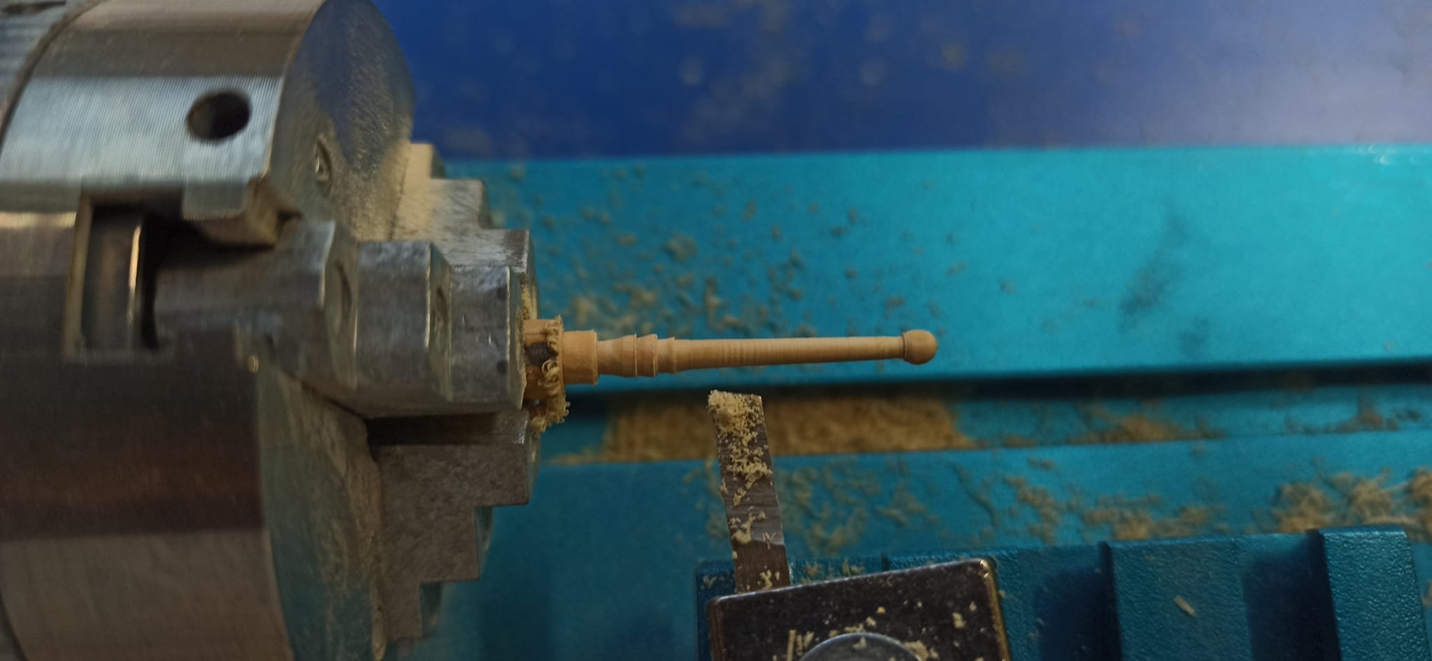

Woowww...si llevo un montón de dias si poner nada, bueno estuve liado con el timón, en este caso si intente mejorar un poco el kit, me parecia muy soso lo que proponia, intenté tallar el mango del timón para que pareciera un perro, se quedo en...algo
A partir de una varilla de boj, tornear para darle forma.
Imagen de WhatsApp 2024-04-18 a las 13.41.08_3ddf7254.jpg (159.62 KiB) Visto 4482 veces
Imagen de WhatsApp 2024-04-18 a las 13.41.08_afbc28be.jpg (79.78 KiB) Visto 4482 veces

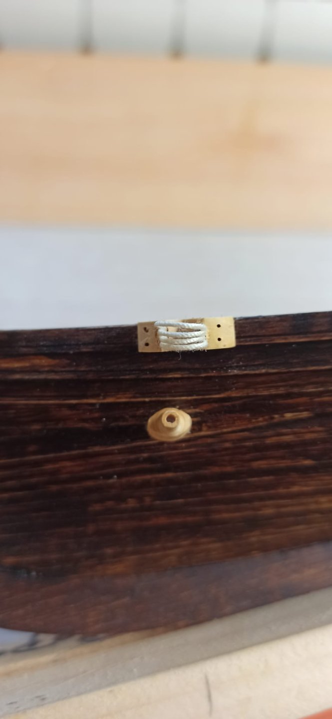

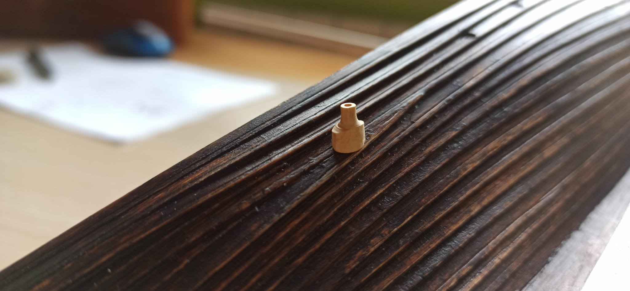

tambien en boj, la pieza que separa el timón del casco y que da paso a la cuerda que hace de eje y sujección.
Imagen de WhatsApp 2024-04-18 a las 13.41.07_ff29d4b4.jpg (93.99 KiB) Visto 4482 veces
Imagen de WhatsApp 2024-04-18 a las 13.41.07_e21f6e19.jpg (83.8 KiB) Visto 4482 veces

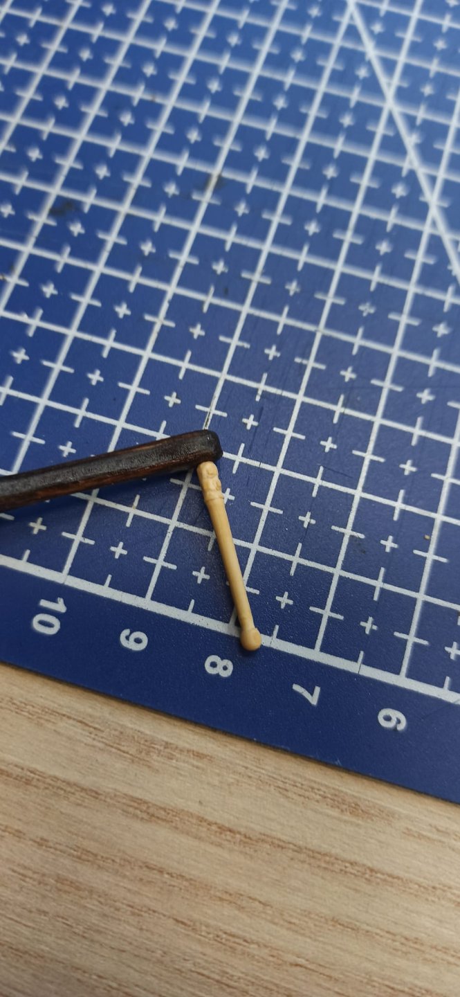

Otra pieza, la que amarra la caña del timón, y que para plegarlo necesita quitar tensión, no se muy bien explicar. En aguas poco profundas, y cuando sacan el barco del agua, el remo pivota hacia arriba, evitando dañarlo.

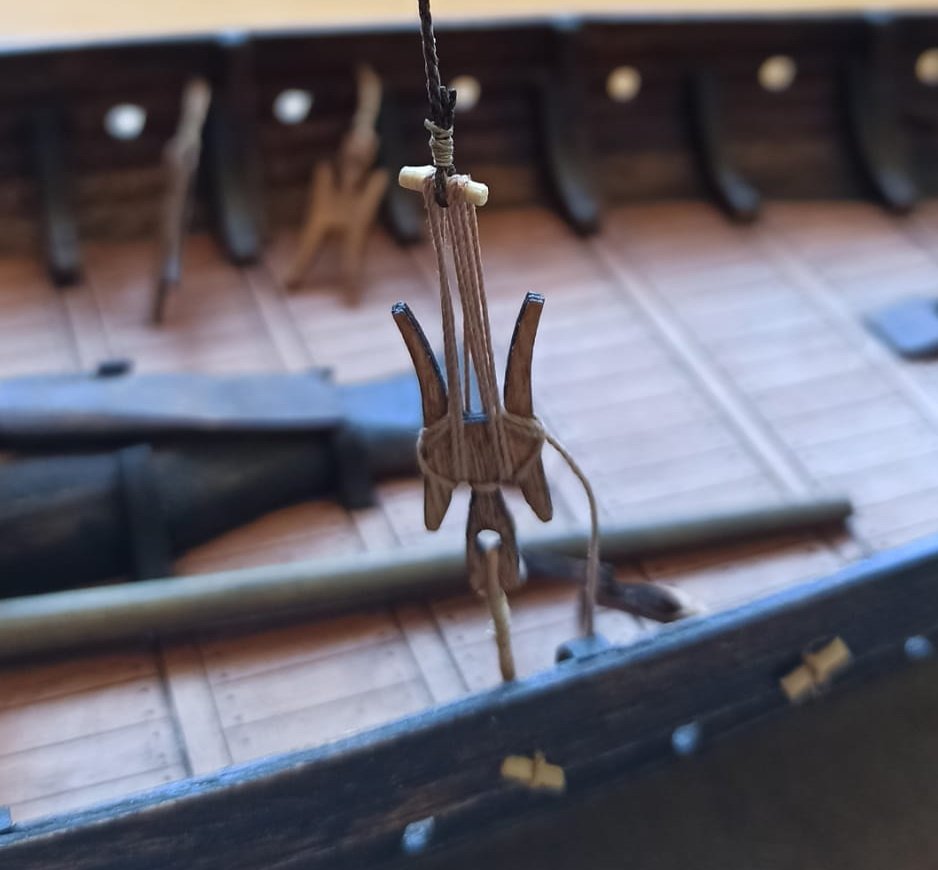

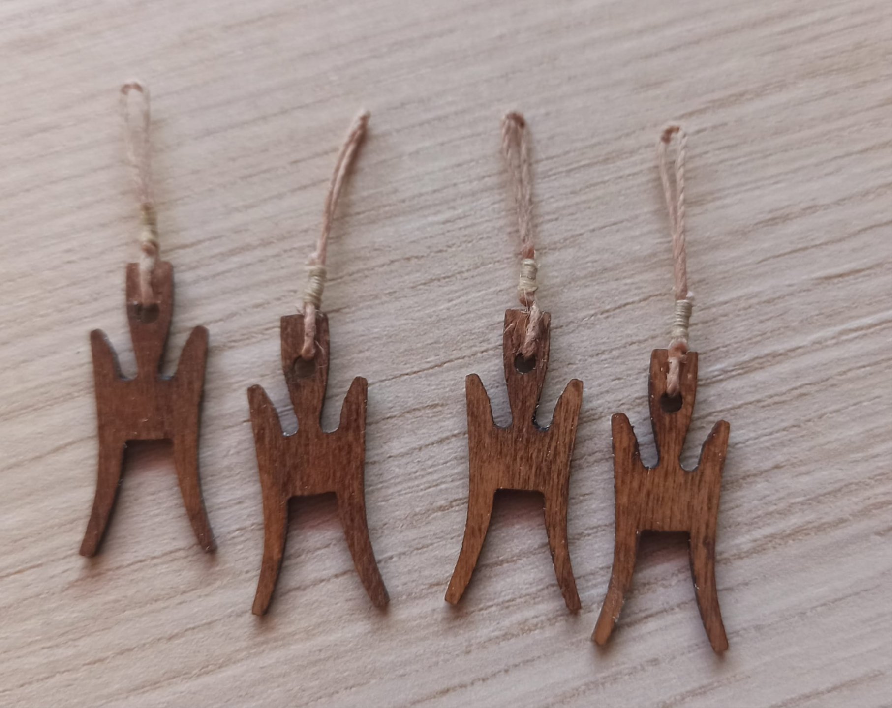

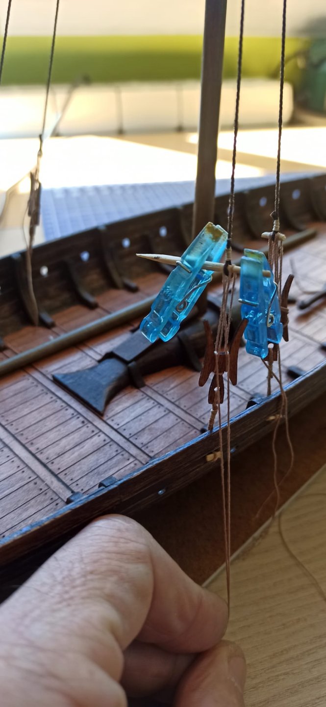

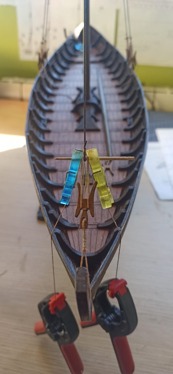

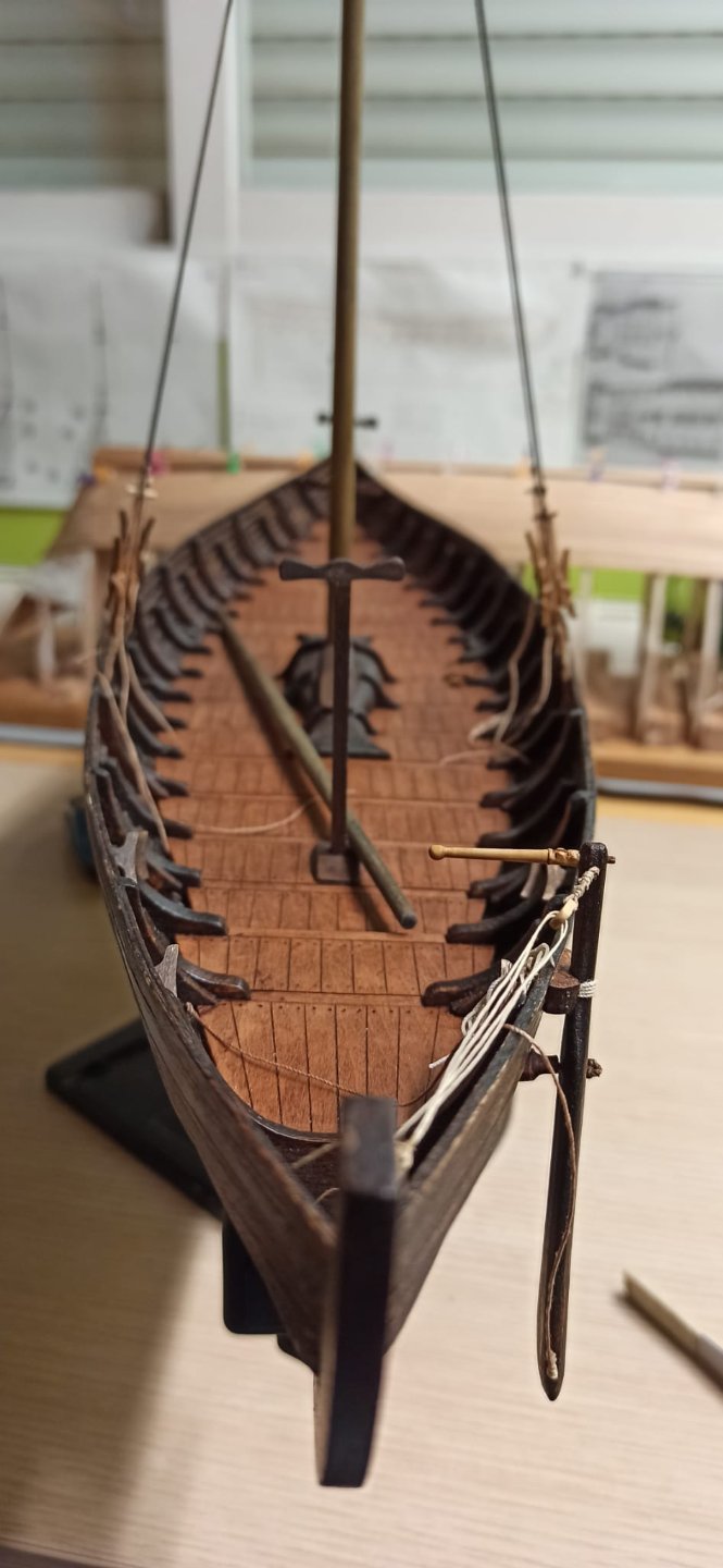

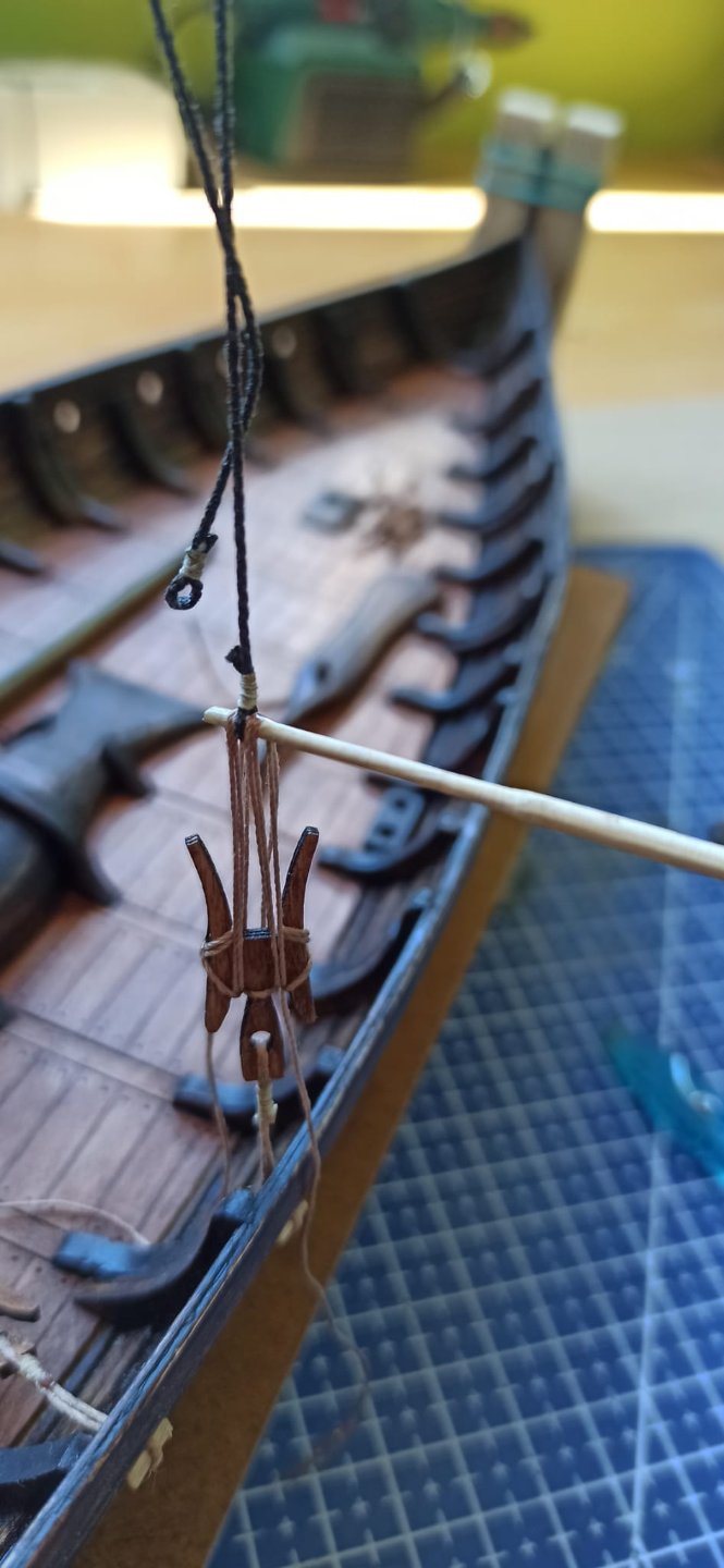

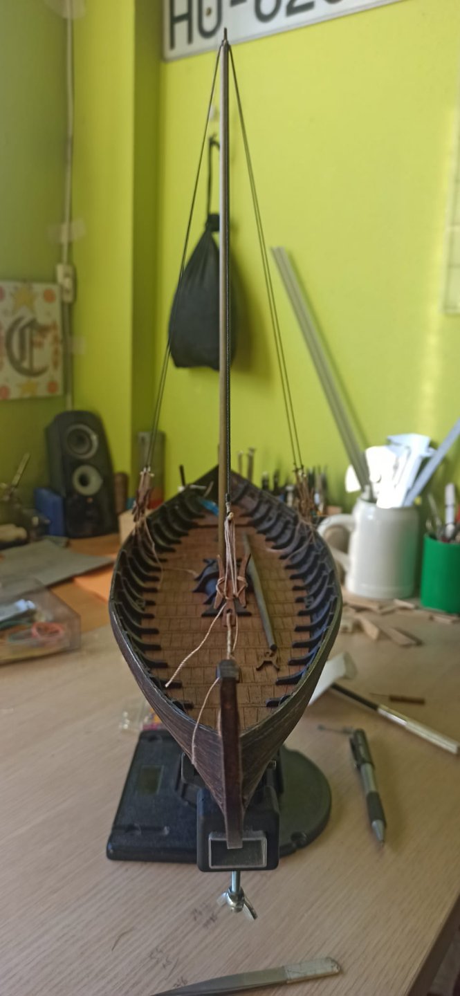

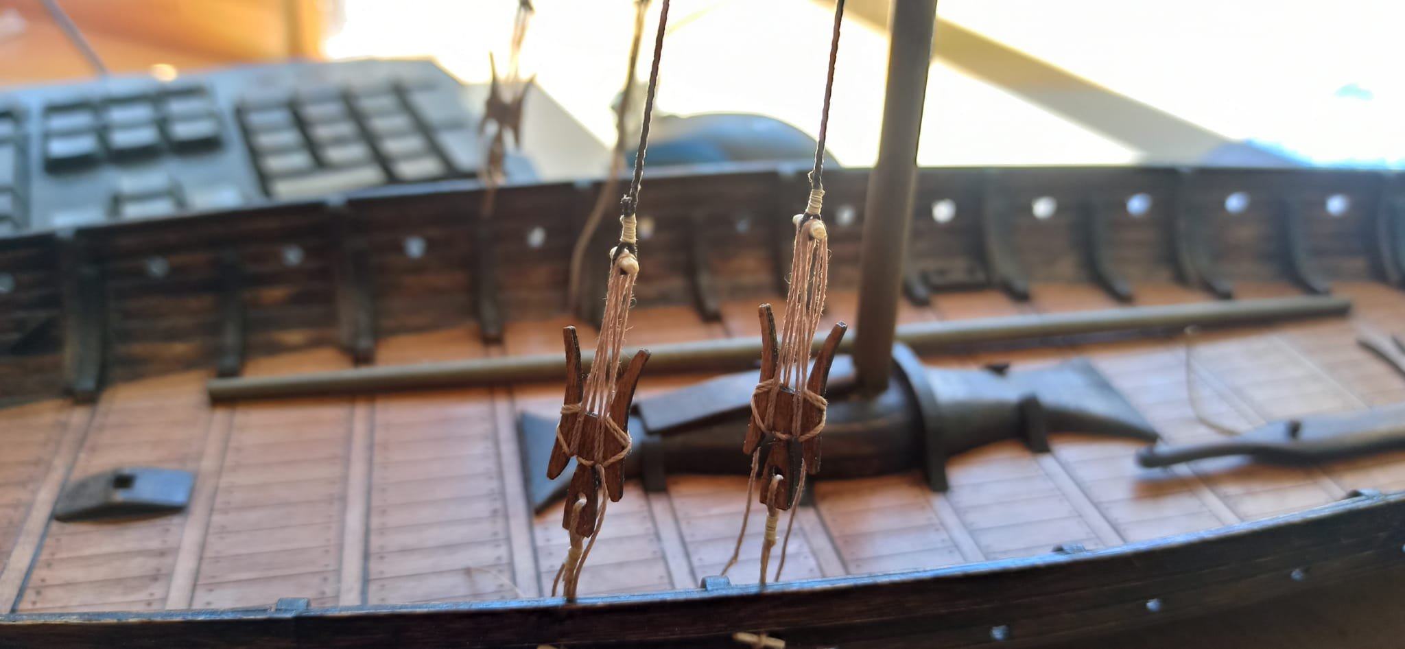

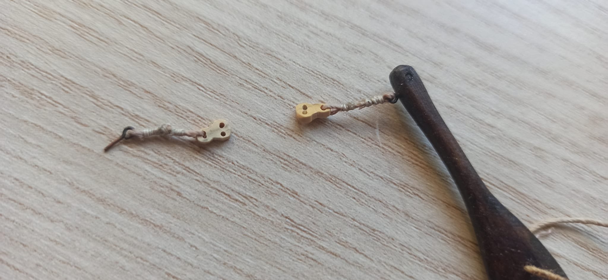

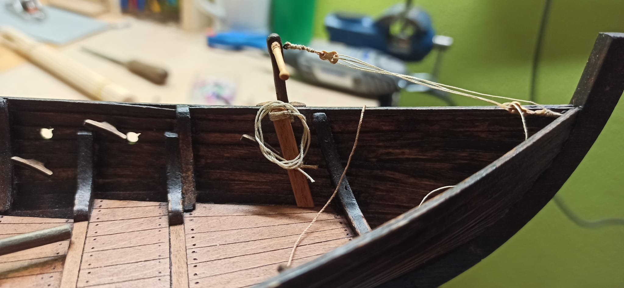

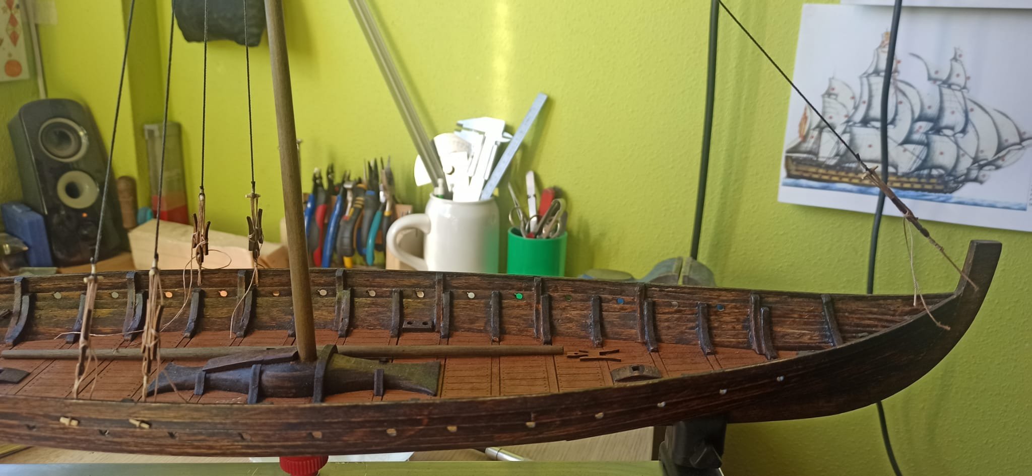

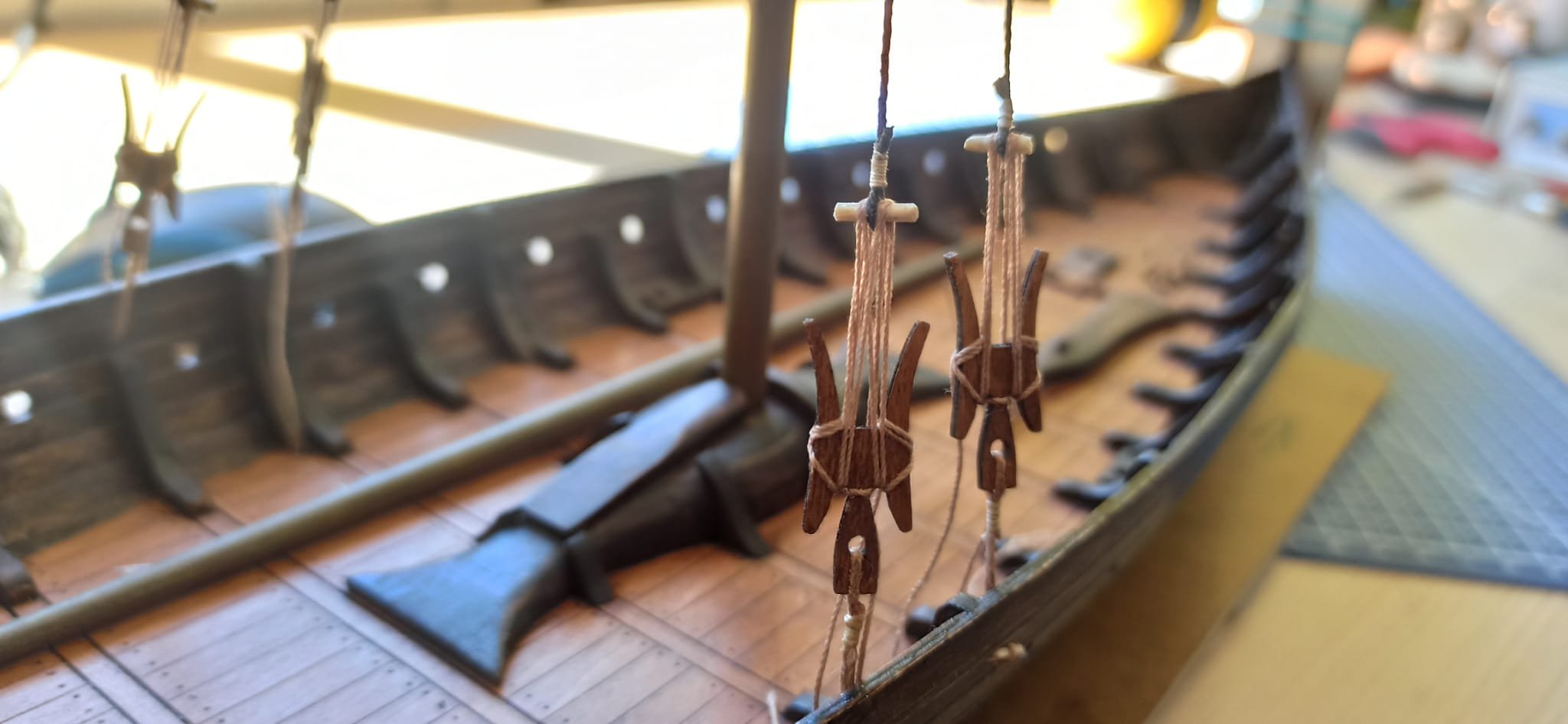

Prepare el mástil, coloque ...lo que hace de bigotas, no se su nombre, sorry, hice los obenques y procedí a tensarlos y hacer la atadura, me resulto complicado hasta que descubrí como hacerlo, y es dejar el eje que lleva el obenque en su parte inferior, largo y una vez hecho el tensado gota de CA y cortar a medida, aún así es complicado pues está totalmente en el aire y no va atado, en doble y el nudo es al final, una vez tensado. Siento no ser más expecifico en los nombre de piezas y maniobras, pero tanto dato se me escapa.

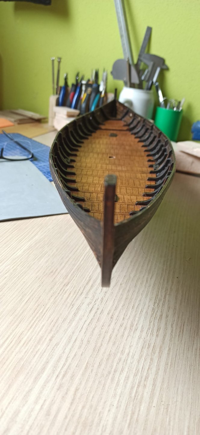

Muy bien, queda estupendamente, me gusta mucho el timón. Me intriga de este barco es si las tablas del fondo van clavadas cómo hacían para sacar provisiones, leña, agua o tabaco de bajo cubierta, y si van sueltas y lo que parecen clavos son agujeros cómo hacían para que no se salieran las tablas. Cuidado con las velas del atleti pueden quedar muy mal.
crisjaca
Mensajes: 1851
Ubicación: Jaca
Re: Nave Vikinga Gokstad
Mensaje por crisjaca »

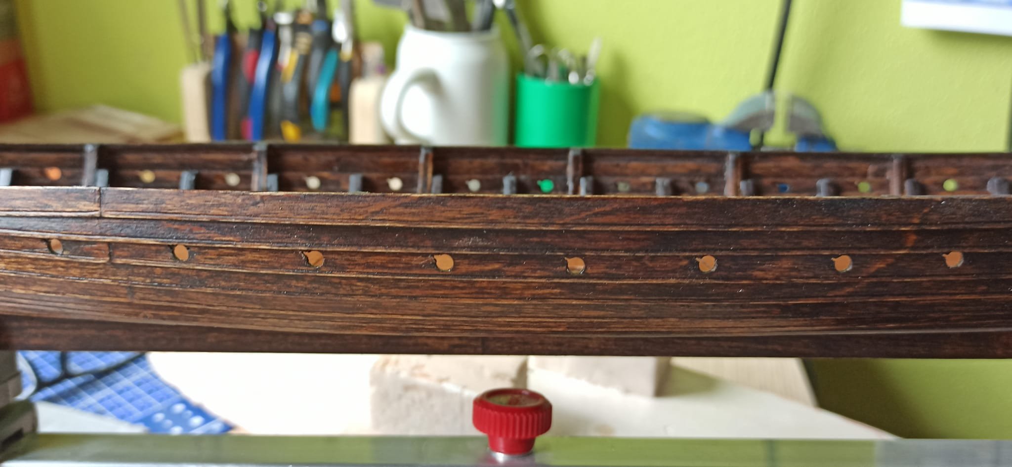

Buenas Leopoldo y demás foreros, las tablas debian ir sueltas pues debajo de ellas se guardaban los bancos y demás enseres, los agujeros serian para que respiraran los ratones :lol: :lol: no en serio, debian ser para poder meter los dedos y sacar la tabla, imagino que con mar agitada las tablas serian una fiesta, o quizás estaban tan ajustadas que ni se movian, a saber.
Aprovecho y pongo algún avance más.

Muy interesantes las piezas que fabricaban los vikingos estos para fijar los obenques. Te está quedando genial Cristóbal.

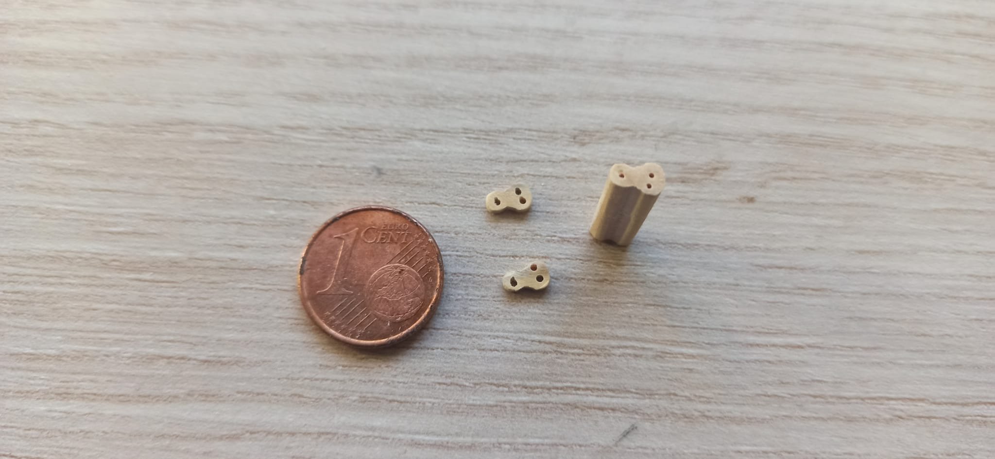

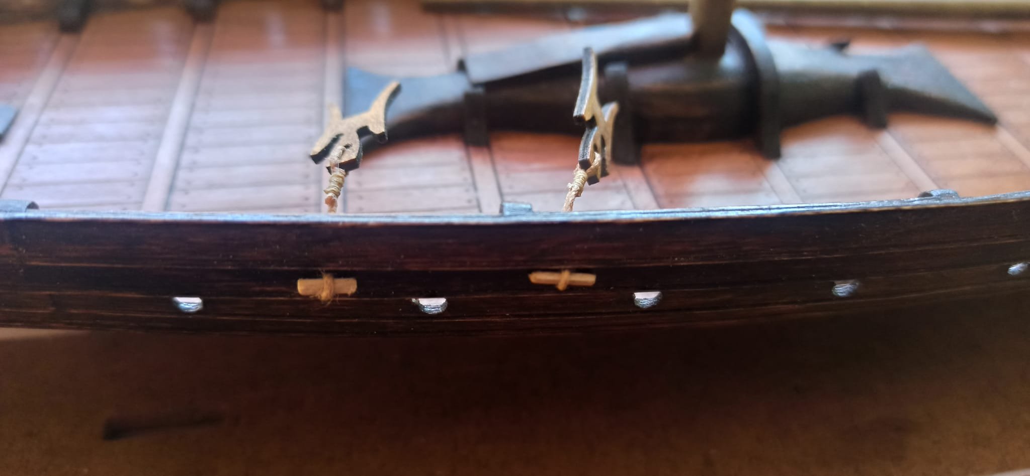

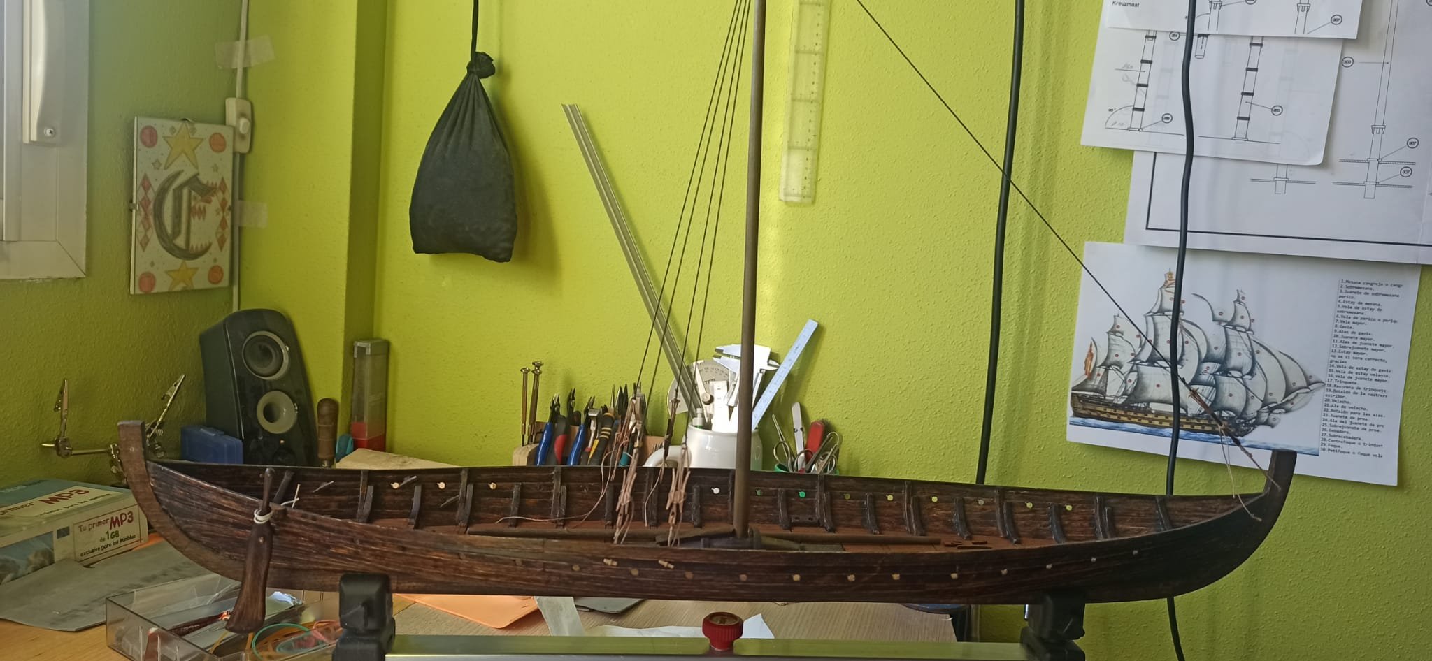

Sigo con detalles del Gosktad, quiero llevarlo a la exposición-concurso de Zaragoza https://www.facebook.com/photo/?fbid=10 ... 6390065095 no estará terminado, como tampoco el Nepo, pero los llevaré igualmente, hay que hacer algo de bulto. He montado y fijado el timón, con su maniobra para fijarlo, los vikingos eran duros, pero trabajar a lo tonto, no creo que lo hicieran.

@Leopoldofran ya se lo que dijiste, pero...no me digas que no queda bien?? a mi me gusta la imagen que tiene ? creo que voy a darle ese tono :dance:
Mensajes: 6009
El mar está como un espejo, no hay viento suficiente para hinchar la vela y si encima remas se hinchará al revés
Yo le pondría una vela roja como el drakkar grande que tienen las daneses, Harald Fairhaven o algo así, Pero al que le tiene que gustar es a tí y estéticamente es correcto y pega con el tratamiento del resto.
