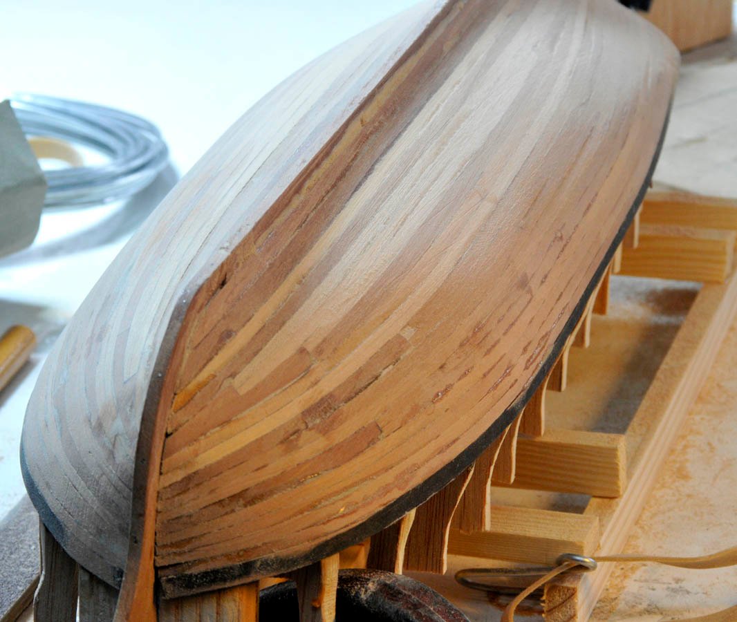

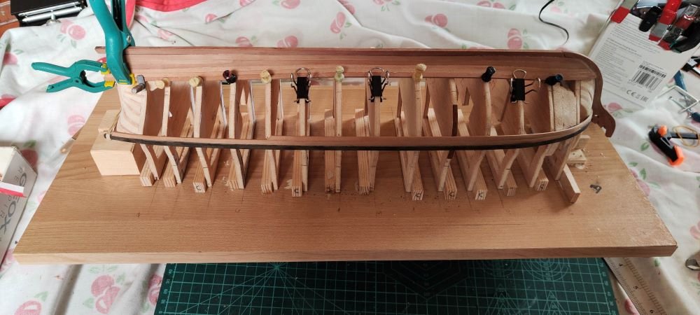

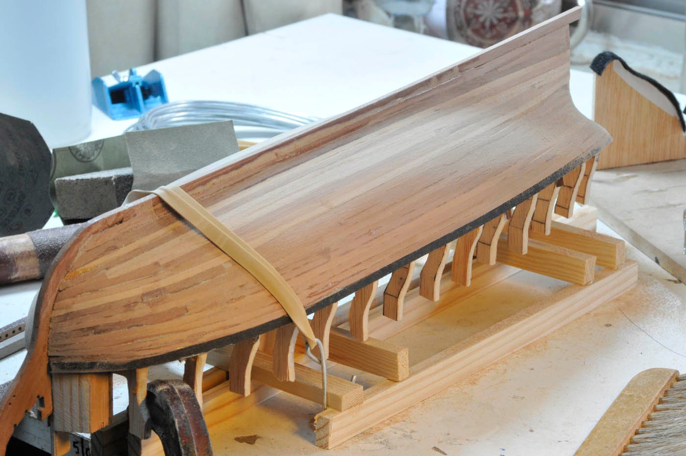

Leopoldofran escribió: Mié Mar 27, 2024 3:19 pm Se me olvidaba, Cristóbal tiene razón, es más fácil curvar tracas de 1,5 que de 2,0.
Sobre todo si no las curvas por canto como es el caso de las tracas de la cinta que necesitan poca curvatura. En cambio las de 2,0 curvan mejor por canto y en peral con mucha facilidad. Si se forra "a la holandesa" estilo kit no se curvan por canto y si luego se pinta a se forra de conre no se nota, encima se tarda la cuarta parte, pero no se aprende a forrar como es debido.
Este sistema da cascos muy sólidos. Antes de cortar de la base puse el modelo en el suelo y me puse de pié sobre la quilla y ni se enteró.

Todas las tracas que estamos usando son de 2 mm de grosor y el peral se trabaja muy bien. Un pequeño consejo que me dio Leopoldo para afilarlas es humedecerlas, con unos segundos vale y luego raspar con el cúter o cepillo o lo que sea. Lo de Leopoldo y subirse encima, en fin... La verdad es que he tenido su casco en las manos y es como una piedra. Yo de momento no me atrevo, y peso poco.
Javier Romero
Mensajes: 6063
Re: la Sophie
Para facilitar el afilado de las tracas con cepillo yo las mojo con alcohol. Y también para curvarlas si se trata de curvar un poco, en caso contrario para curvar por canto plantilla y plancha caliente y para curvar por tabla el soldador gordo y/o el decapador térmico. El ébano con mártir sí o sí.

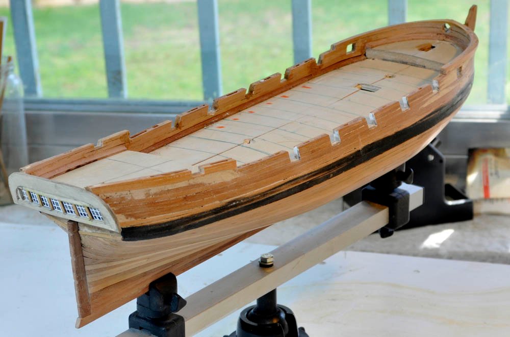

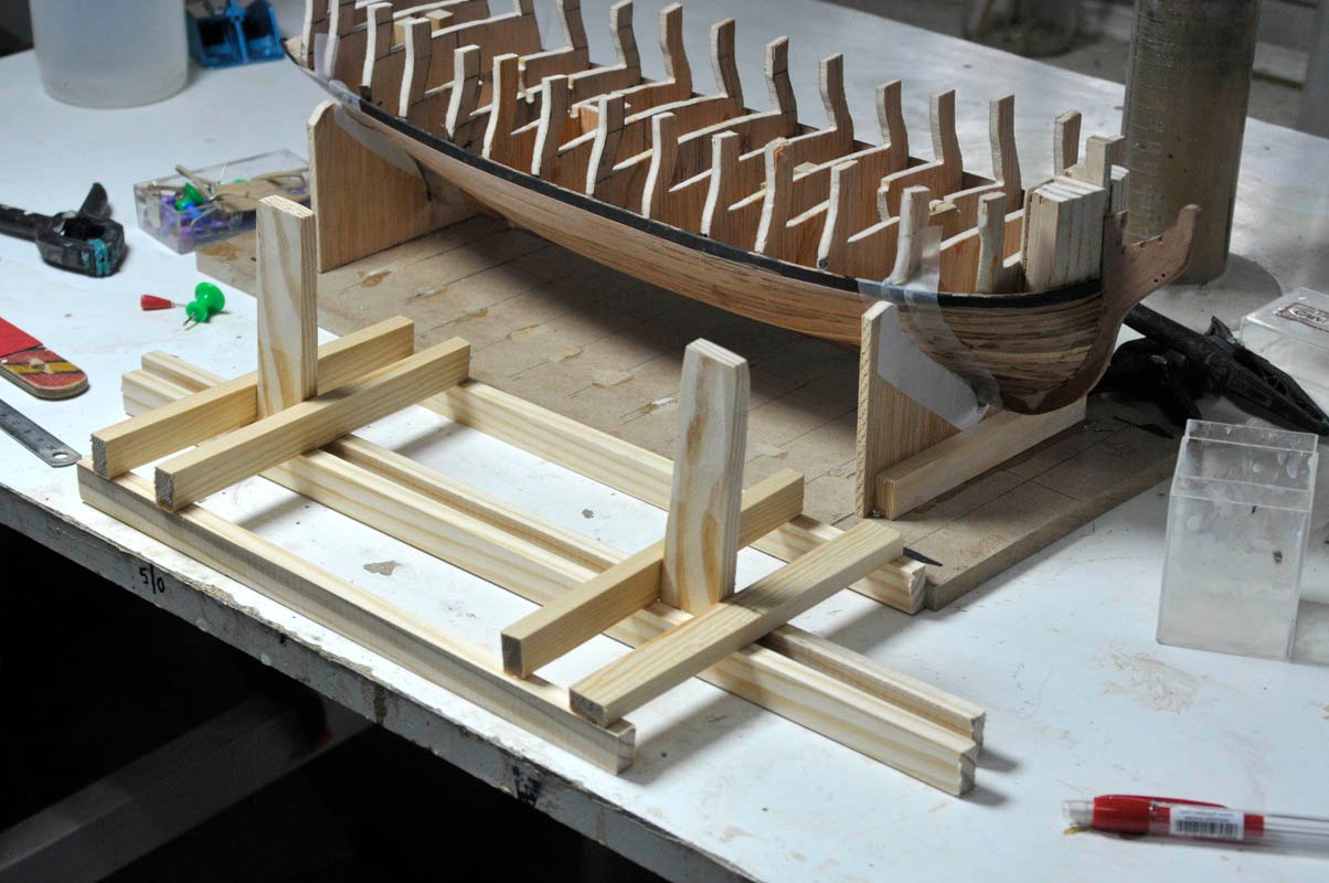

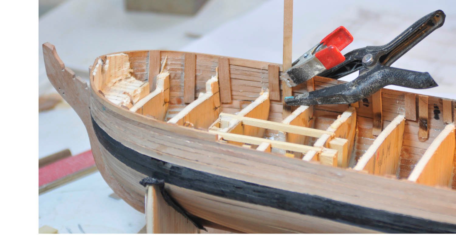

Subo una foto con el comienzo del forrado. Me gusta como va pero me sigue quedando un poco de escalón entre tracas, nada que el lijado no arregle, pero me fastidia. ¿debería biselar más los cantos interiores?
Javier Romero
Mensajes: 6063
Re: la Sophie
Hay que biselar muy poco las tracas, es normal que antes de lijar te queden escalones o más bien poligonales en vez de curvas.
El lijado requiere tiempo y medios , le he hecho una cuna inversa para sujetar bien el modelo, te la puedo pasar si quieres.
Tenías razón en el ancho de la cinta, solo tiene 11mm. habrá que volver a cortar las tracas de ébano.

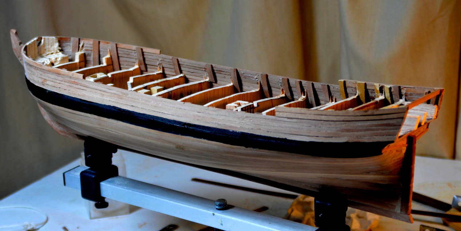

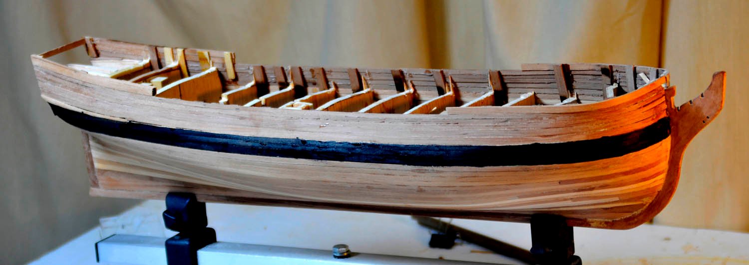

Un pequeño avance. Cortados los barraganetes de contrachapado y colocados refuerzos verticales, luego vendrá el forrado del interior de la amurada.
Las cintas negras están teñidas, no he tenido valor para hacerlas en ébano. El barco irá pintado y forrado de cobre.

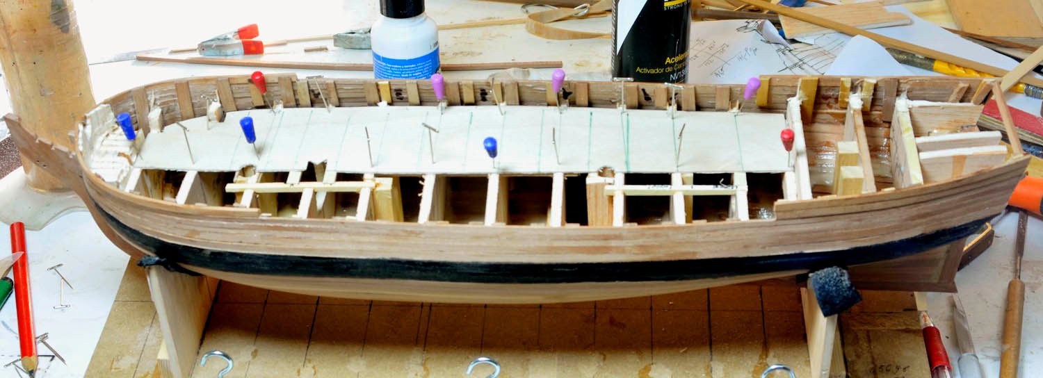

Se continúan añadiendo trocitos de listón formando los lados de los huecos de las portas. Estos listones hay que curvarlos con el soldador para adaptarse a las curvas del casco, los costados quedan sumamente fuertes

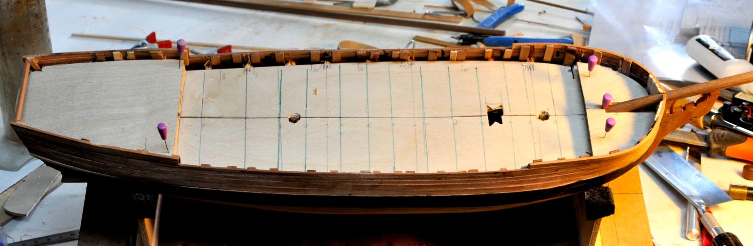

Se sacan las plantillas de las cubiertas con un trozo de balsa de 2 mm y palillos, luego se cortan en contrachapado de abedul de 0,6 mm y se pegan a las cuadernas y los refuerzos.
Respecto al Galgo y para ajustarlo a la Sophie he creado un altillo en el triángulo de proa.

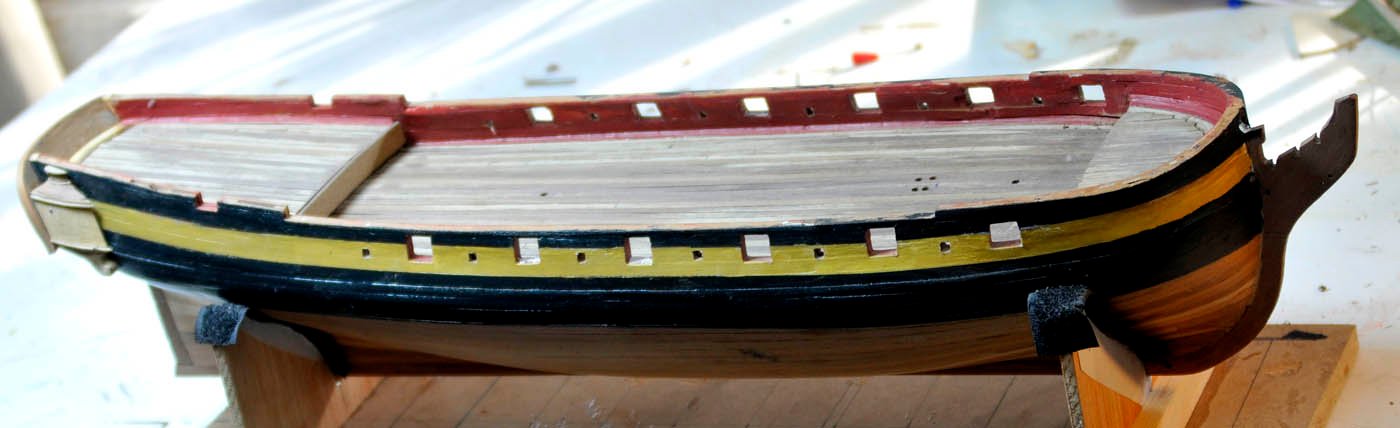

Re: la Sophie

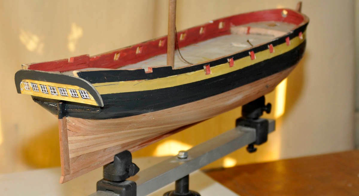

El otro día me dió la venada y lo pinté, de aquella manera. Pero se me olvidó hacer los agujeros para los remos, la verdad es que en el plano de Romero Landa no vienen pero en la novela reman, no sé qué hacer.
crisjaca
Mensajes: 1805
Ubicación: Jaca
Re: la Sophie
Mensaje por crisjaca »
Bueno coma va todo pintado, siempre puedes volver a pintar encima con mejor tino... :lol: :lol: y los pasos de los remos, por que no puedes hacerlos ahora, pregunto desde mi ignorancia. Un saludo y virutas
Mensajes: 6063
Re: la Sophie
Pues porque el interior de la amurada no lo preparé para ello y si taladro puedo pillar hueco en el interior, lo que tendrias que rellenar y es mal asunto. La pintura hay que rebordearla con galones y sí me tocará repintar pero es que quería ver cómo quedaba así. Los franceses meten la tira amarilla o blanca en el alto total de las portas , pero los ingleses parece que no, en esa época.
Mensajes: 6063
Re: la Sophie

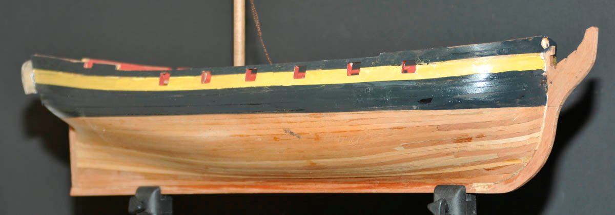

Como me daba mucha pereza pegar tiras de papel negro en los cantos de las tablillas de cubierta he probado a pintar los cantos pero como no tenía TAmiya he usado un acrílico, El resultado es desastroso pero así se va a quedar, pondré muchos muertos sobre cubierta para ocultarlo.
He hecho los huecos para los remos, mi duda es si llevan tapa o no, como las portas no tienen tapa parece absurdo preocuparse por el agua que pueda entrar por los luchaderos.
Y también he hecho los jardines que se llevan un ratito,
