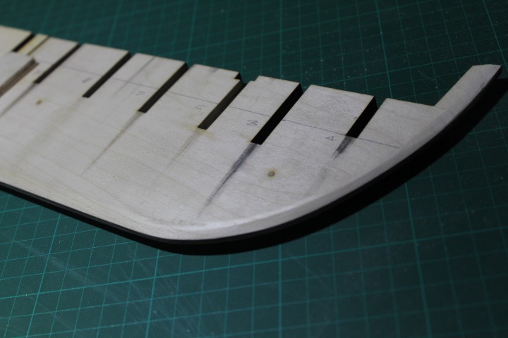

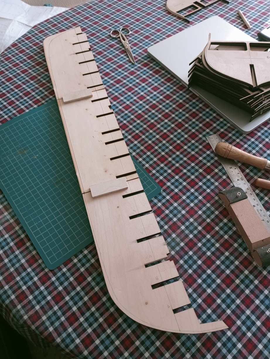

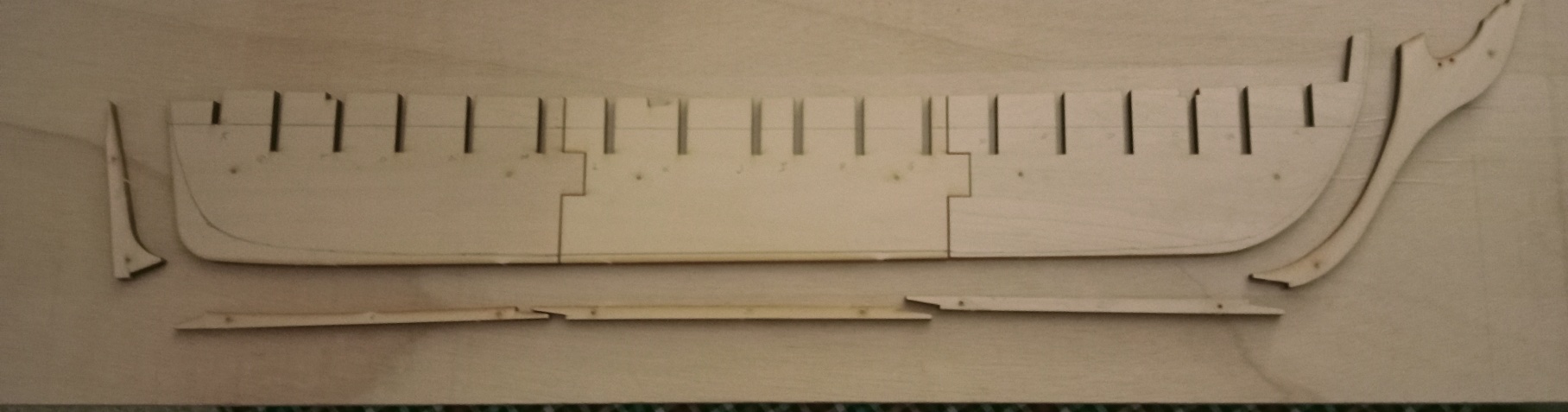

Buenas de nuevo,
he pegado la falsa quilla, y he dibujado la linea de referencia (linea para colocar las cuadernas) y la Line de rebaje (para un lijado posterior).
Le pegaré unos refuerzos en las uniones (que no vienen en el kit). Mientras espero que me lleguen las cuadernas que faltan, are avanzandotelas en el marcado de las cuadernas, rebaje, pegado de piezas, etc. ademas de seguir informándome del proceso constructivo.

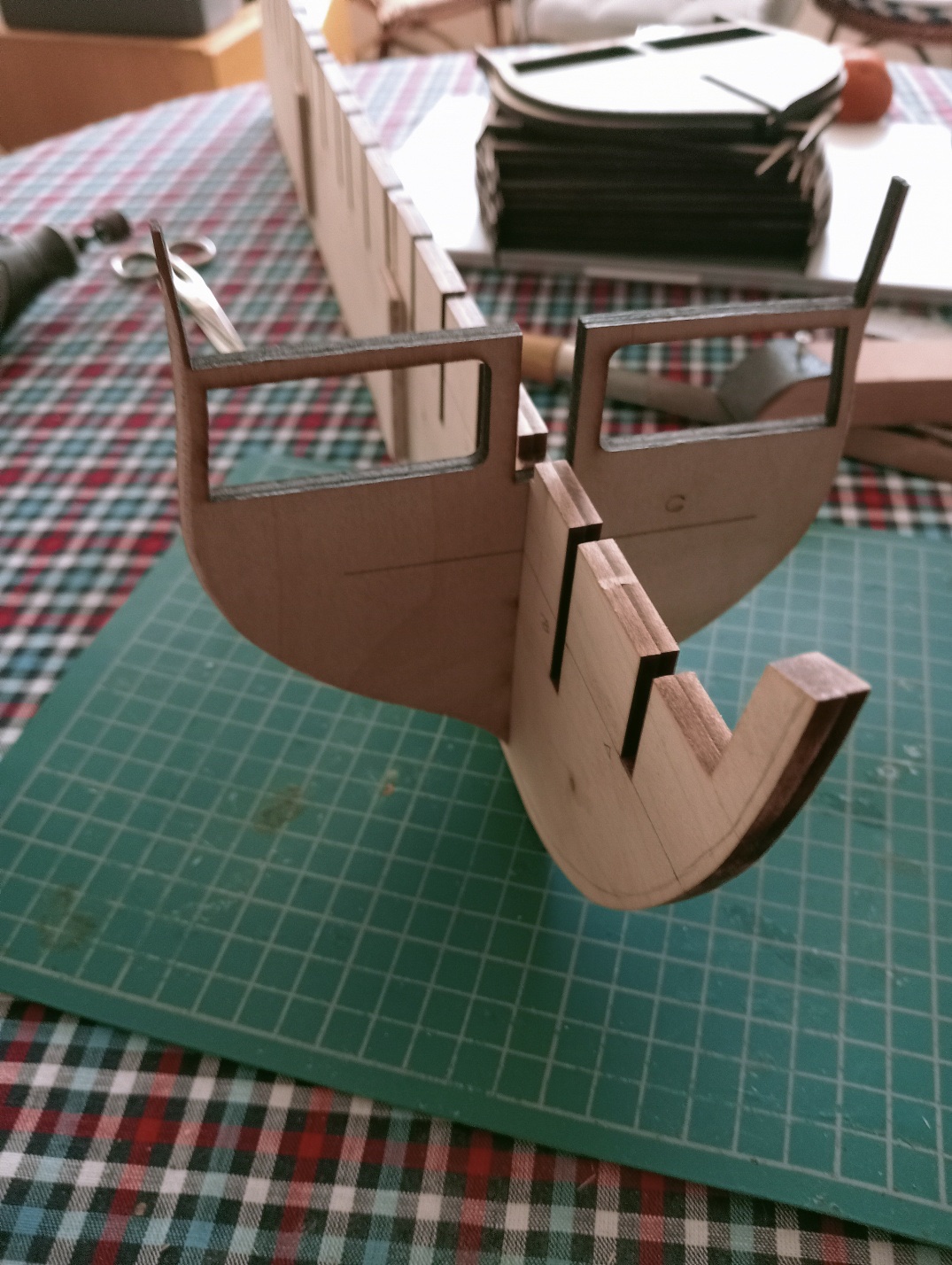

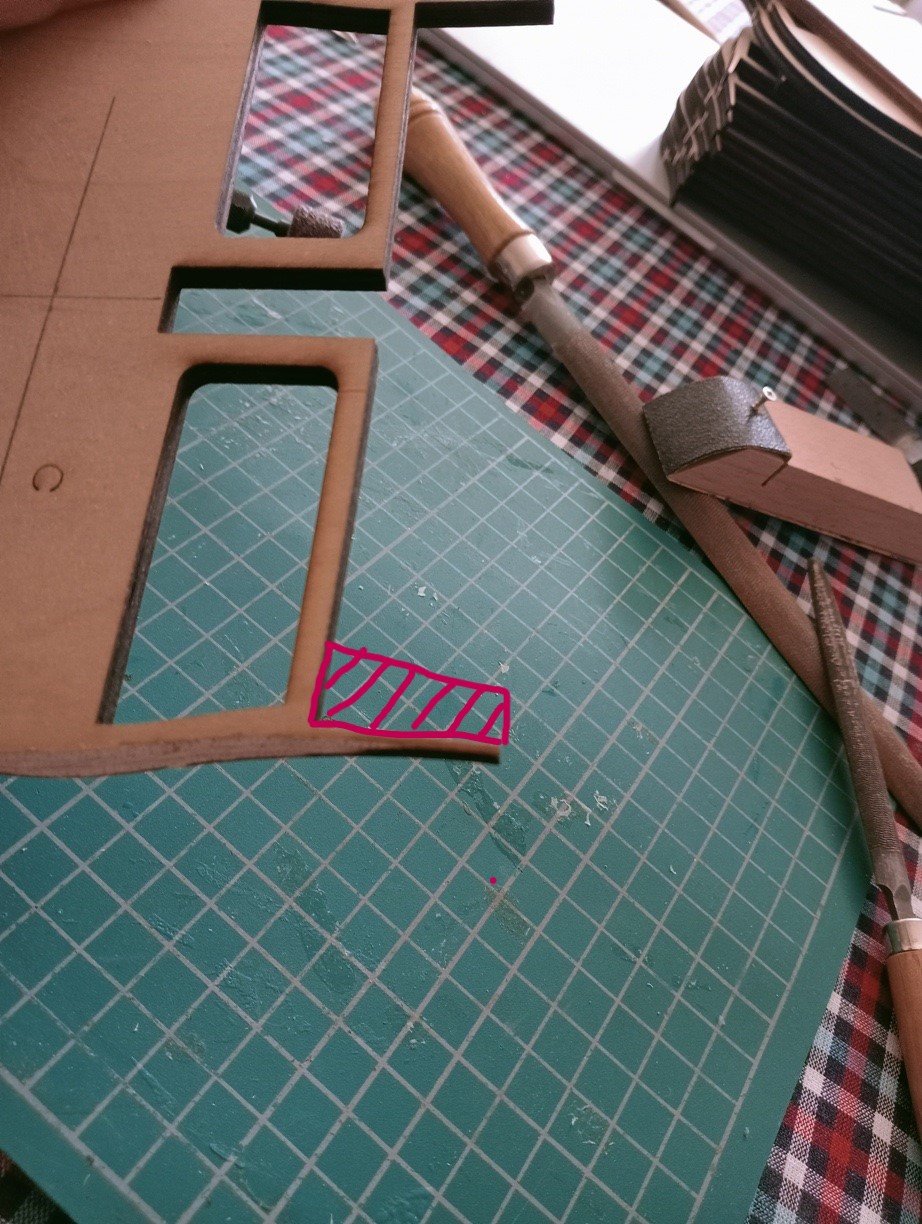

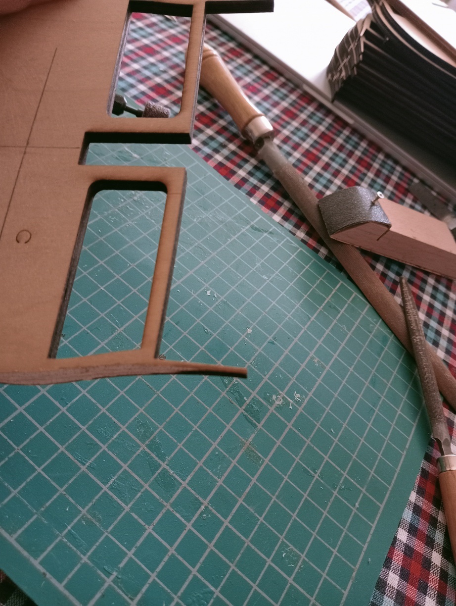

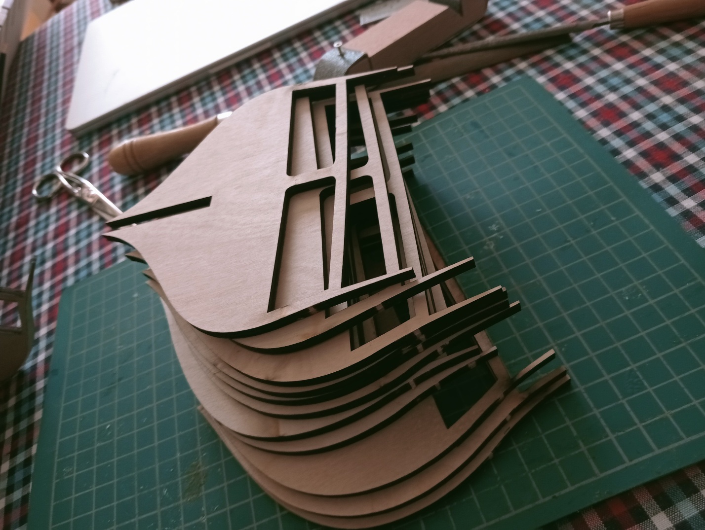

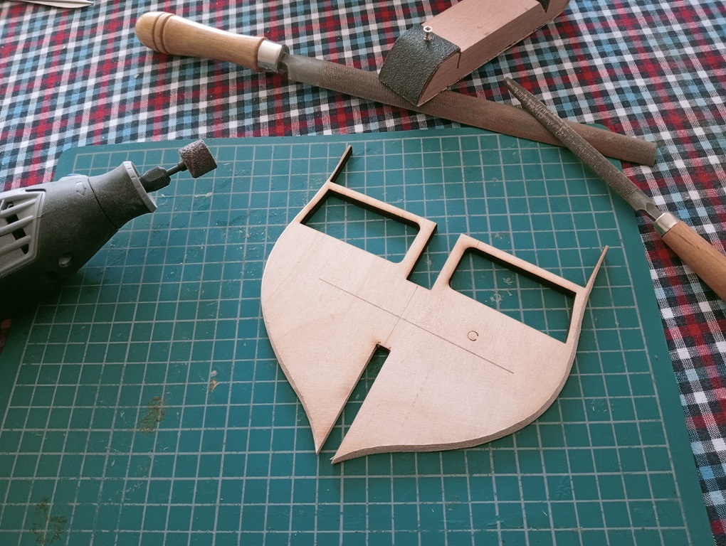

Buenas noches amigos modelistas,
sigo con el proyecto, y esperándo que me envíen las piezas que faltan (vaya! esto no me había pasado nunca)... he puesto los refuerzos a la falsa quilla, he empezado a marcar la linea de referencia y la linea de rebaje en las cuadernas, en concreto en la "C" y presentando las cuadernas acabadas. La linea de referencia sirve para posicionar cada cuaderna en su altura correcta (también podría haber realizado el cortado laser justo para que no exista esa linea...no?) y el rebaje, ya sabes para que se hace.....en casi todos los modelos se hace el rebaje en las cuadernas, una vez montadas....aqui también, pero previamente se realiza un rebaje..... :o
Una cosa que me pasó en mi primer intento de construir este barco, es que los cuernos o extremos de las cuadernas son extremadamente finos y hasta que se acaba con las bordas, no están a salvo de romperse y tener que pegarse...pongo una foto donde puede comprobarse este asunto.
Se os ocurre una forma de poner un refuerzo para protegerlos???
008 QUILLA CON REFUERZOS.jpg (498.8 KiB) Visto 6447 veces
009 CUADERNA C REBAJADA.jpg (346.96 KiB) Visto 6447 veces
010 DETALLE EXTREMOS CUADERNAS.jpg (385.58 KiB) Visto 6447 veces

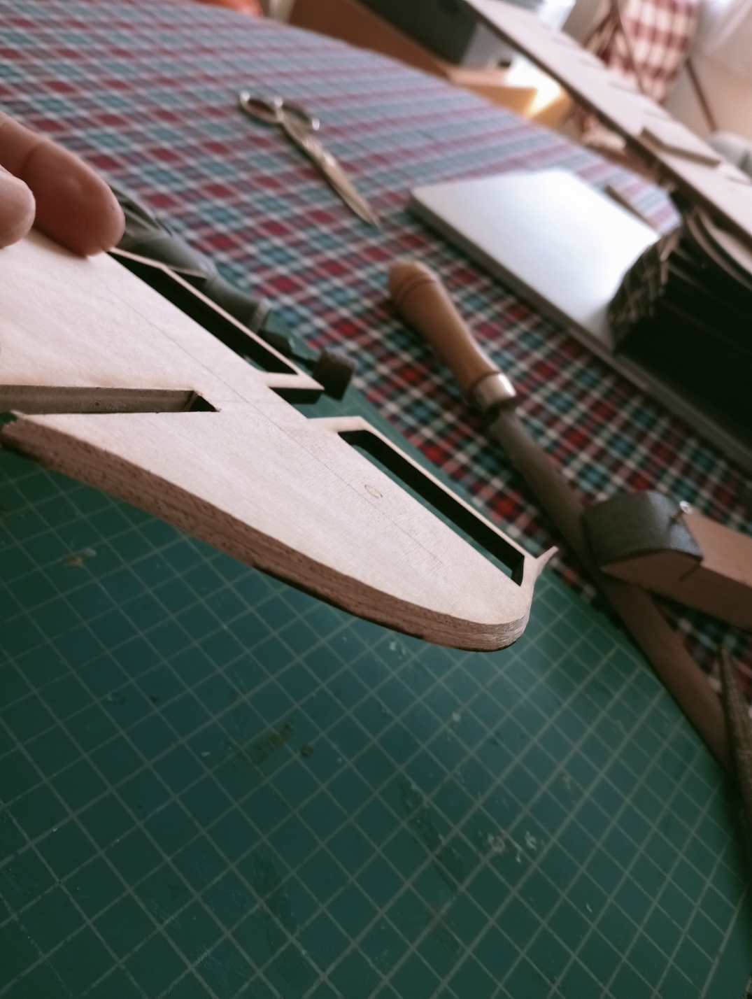

011 REBAJE CUADERNA C.jpg (327.59 KiB) Visto 6447 veces

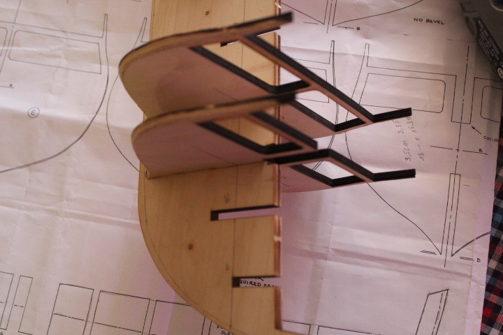

013 PRESENTACIÓN CUADERNA EN QUILLA.jpg (451.53 KiB) Visto 6447 veces

crisjaca
Mensajes: 1634
Ubicación: Jaca
Re: 2º Proyecto en grupo USS CONSTITUTION Model Shipways
Mensaje por crisjaca »
Buenos dias, yo no estoy muy a favor de rebajar las cuadernas sin estar montadas en su quilla, por que no tienes una linea real de lo que tienes que rebajar, no entiendo que te lo hagan hacer antes de su montaje, mas cómodo si, pero más impreciso también. Pues si son finos esos barraganetes!! :o que miedito!! eso desaparecen una vez forradas las amuras? si es asi yo le pegaría una pieza que coja barraganete y algo de linea de cubierta, si no desaparecen, la cosa se complica, siempre lo puedes despegar con alcohol y calor, y mucho mimo...Un saludo y virutas.
yo reforzaria esa zona, con cola blanca en poca cantidad, para que no quede una unión muy sólida, luego humedecer con alcohol, y darle con pistola calor o secador pelo, para reblandecer la cola. si se me ocurre otra cosa ya te diré.
010 DETALLE EXTREMOS CUADERNAS.jpg (262.64 KiB) Visto 6382 veces

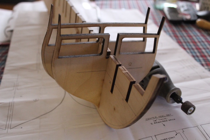

crisjaca escribió: Lun Feb 17, 2025 9:54 am Buenos dias, yo no estoy muy a favor de rebajar las cuadernas sin estar montadas en su quilla, por que no tienes una linea real de lo que tienes que rebajar, no entiendo que te lo hagan hacer antes de su montaje, mas cómodo si, pero más impreciso también. Pues si son finos esos barraganetes!! :o que miedito!! eso desaparecen una vez forradas las amuras? si es asi yo le pegaría una pieza que coja barraganete y algo de linea de cubierta, si no desaparecen, la cosa se complica, siempre lo puedes despegar con alcohol y calor, y mucho mimo...Un saludo y virutas.
Gracias Cristobal, estoy dandole vueltas a la cabeza sobre las protecciones de los cuernos de las cuadernas.
Comentar que vienen así, es decir, cuando las sacas de las placas, tienen esos cuernos que solo mirándolos parecen que se van a romper....como he dicho, en mi primer intento rompí mas de una....

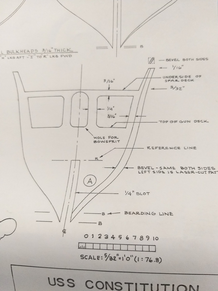

Respecto del rebaje de la quilla como las cuadernas, ya vienen marcadas en el plano, que adjunto, y luego hay un rebaje final, si procede.
Pero gracias
032 DETALLE REBAJE DE CUADERNAS.jpg (210.7 KiB) Visto 6335 veces

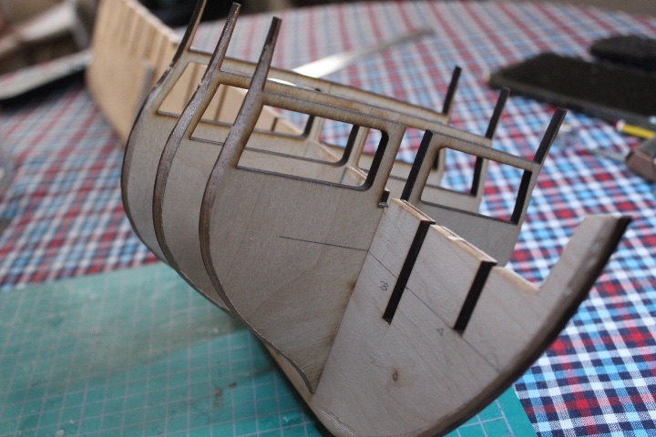

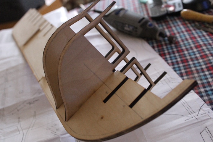

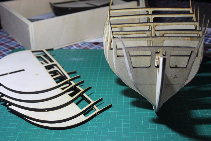

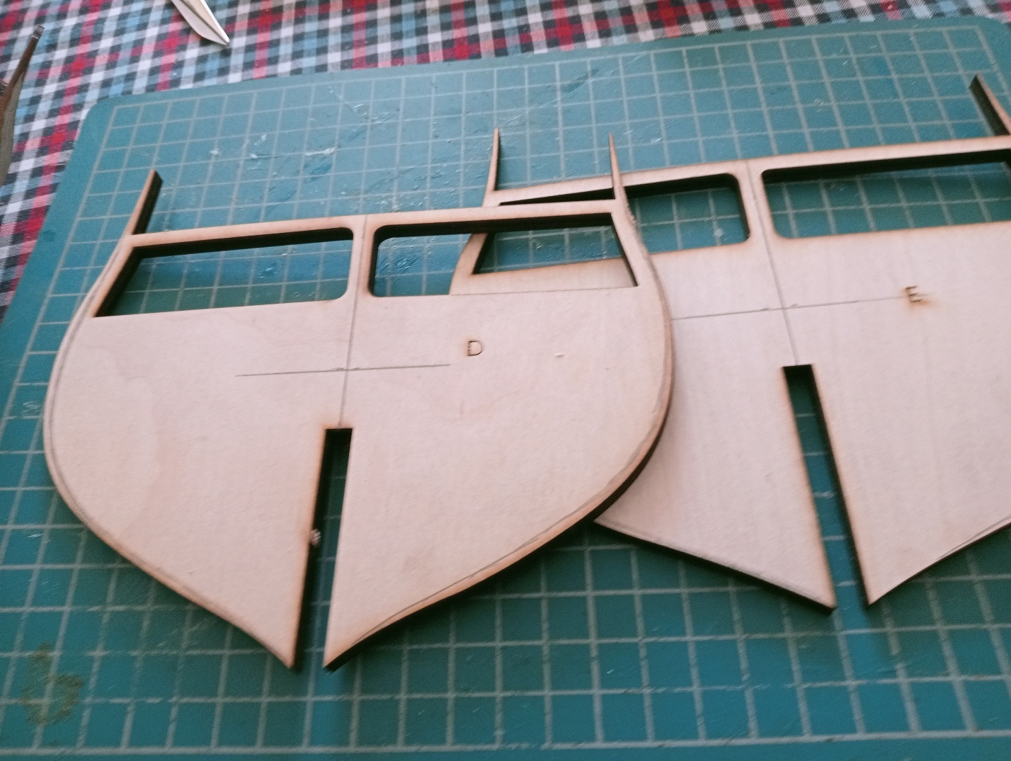

Buenas noches, ya he colocado (sin pegar) la cuaderna D. poco a poco avanzando.
015 CUADERNA C Y D.JPG (137.5 KiB) Visto 6221 veces
016 CUADERNAS C Y D.JPG (130.75 KiB) Visto 6221 veces
017 CUADERNAS C Y D.JPG (124.38 KiB) Visto 6221 veces

Buenas tardes, prosigo con la marcha...

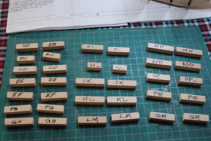

he marcado, lijado y presentado la cuaderna E.
He realizado unos tacos con las mismas medidas que hay entre las cuadernas para poner y pegar cuando se vayan colocando y pegando las cuadernas. De esta forma asegurar la rectitud de la quilla y del modelo.
018 CUADERNA E PRESENTADA.JPG (158.01 KiB) Visto 5957 veces
019 TACO CD PRESENTADO.JPG (102.85 KiB) Visto 5957 veces
020 TACOS SEPARADORES EQUIDISTANTES.JPG (167.31 KiB) Visto 5957 veces

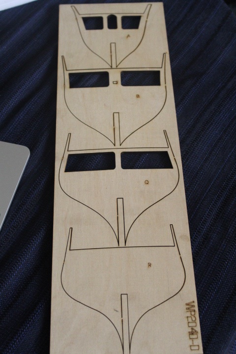

Buenas tardes amigos modelistas,
hoy he recibido las cuadernas que faltaban en el kit.
La verdad, estos de Model Ship Wais "son cumplidores" y tras un mes de espera, he recibido las cuadernas.
Cierto es que cualquier fabricante que se precie......, debería tener un sistema de control de calidad que evite estas cosas....
vamos! que en mis 38,5 años trabajando cometo un fallo similar a este y me cae una buena...menos mal que no lo he cometido nunca.
para más inri, de cuatro piezas que faltaban, solo he recibido dos, las cuadernas y unos hilos de latón. Pero las piezas de fundición NO... las he pedido de nuevo.
Por cierto, me lo han enviado a coste cero, faltaría más, pero la adunana española cobra si o si.... 6 eurillos que me ha costado las cuadernas...adjunto una foto de la "insignificante pieza" :o
retomare la marcha de construcción ahora que las cuadernas me han llegado....
P.D. No recomiendo la compra de un kit a estos de Modelship Wais!!!!
021 CUADERNAS A-B-Q-R.JPG (143.69 KiB) Visto 5203 veces

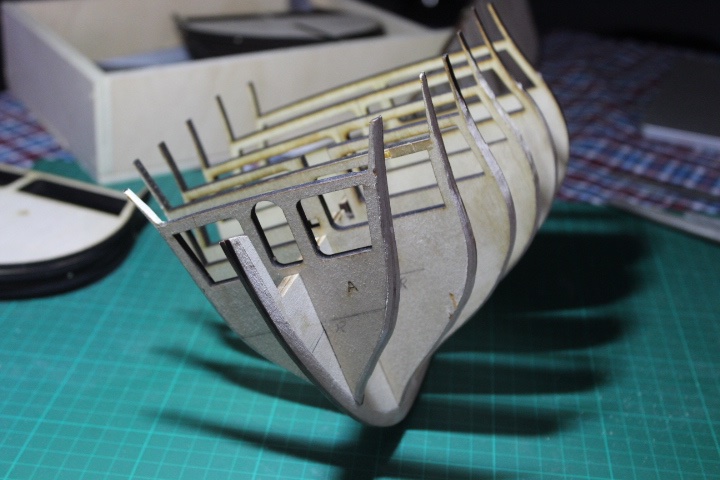

buenas tardes,
vuelvo a sacar serrín!!!
he recibido las piezas de metal que faltaban! por fin tengo todo....

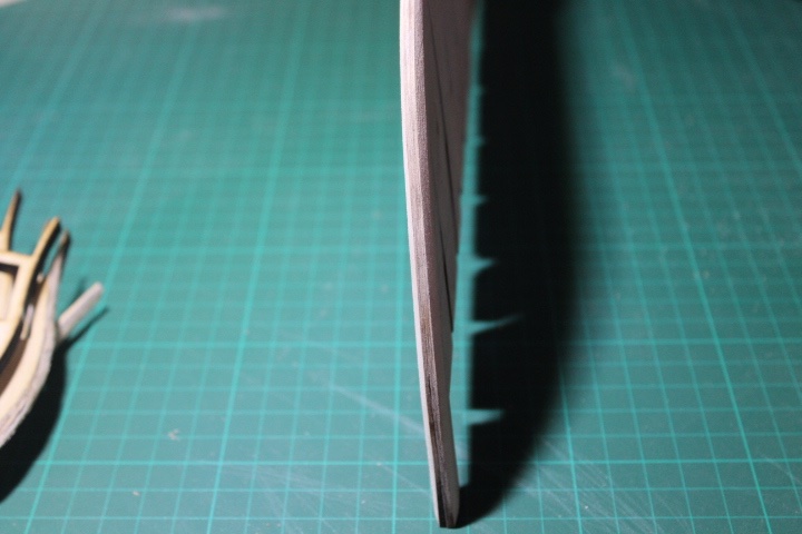

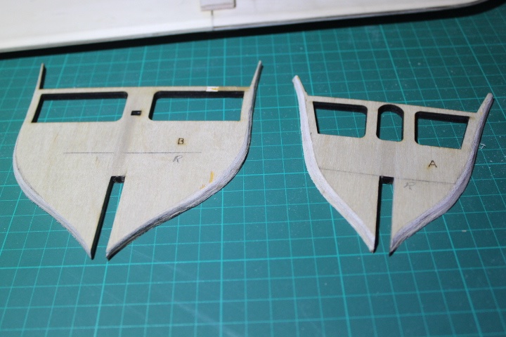

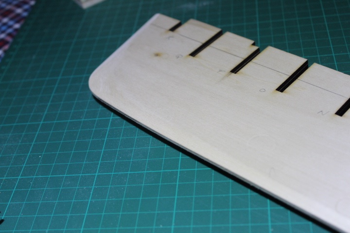

bien, he rebajado la falsa quilla. Este rebaje se realiza para alojar las tracas que se sitúan justo a su lado (primeras tracas).
Teniendonoslos las cuadernas A, B, R y S, he preparado el rebaje y marcado de la linea de referencia.
Las ultimas fotos tienen las 6 primeras cuadernas, (no están pegadas ni bien alineadas - veréis que cada cuaderna se desvía un poco de su sitio - verticalidad....)
bueno, después de este paréntesis, espero continuar con la construcción de este barco.
Al final no he realizado protecciones de los "cuernos" o extremos superiores de las cuadernas,....me la juego por si se rompe alguno. El motivo es que estos cuernos son guías para las tracas a un lado y otro de las mismas y salvo que se rompan muchas seguidas, una rotura se corrige con las cuadernas anterior y posterior.....
Un saludo a todos.
023 CUADERNAS A Y B.JPG (135.14 KiB) Visto 4307 veces
024 REBAJE FALSA QUILLA 1.JPG (107.32 KiB) Visto 4307 veces
025 REBAJE FALSA QUILLA 2.JPG (113.2 KiB) Visto 4307 veces
026 REBAJE FALSA QUILLA 3.JPG (103.3 KiB) Visto 4307 veces
027 PRESENTACION CUADERNAS A-F 1.JPG (150.83 KiB) Visto 4307 veces
028 PRESENTACION CUADERNAS A-F 2.JPG (129.5 KiB) Visto 4307 veces

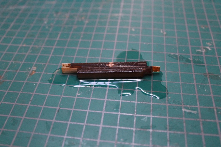

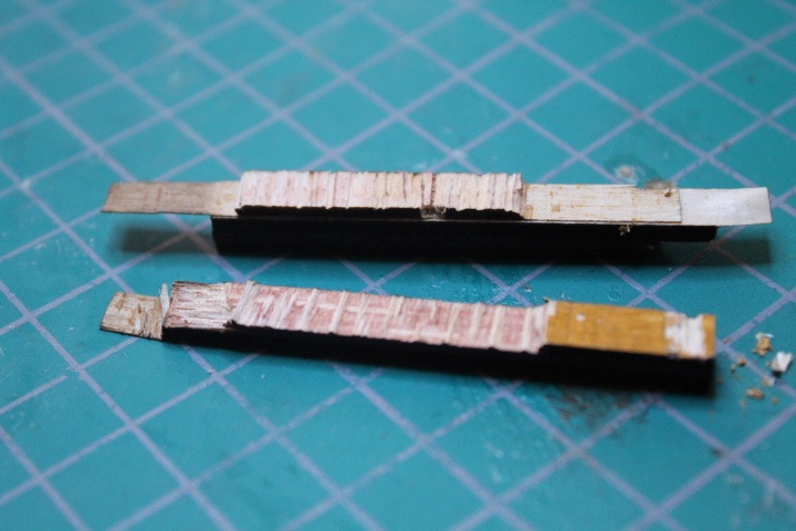

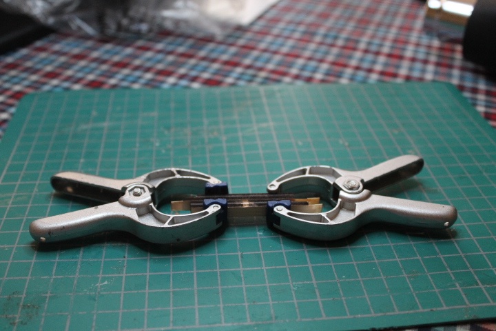

buenos días, como es sabido por todos, nunca debe hacerse experimentos sobre el modelo....os cuento lo que he hecho y el resultado desastroso sobre unas maderas de prueba.
1º ayer por la noche pegue dos piezas de madera idénticas de la madera utilizada en las cuadernas. ha estado mas de 12 horas.
2º hoy, hace un momento, he remojado con alcohol las piezas.
3º a los pocos minutos he secado el alcohol y he aplicado calor... un minuto o así
4º he intentado despegar con un. destornillador y se ha quedado parte de una pieza en la otra.....rota
bueno, no os tireis por el suelo de risa :D :D :D :D :D :D o si, reímos todos juntos :D :D :D :D
os pongo unas fotos del experimento.....
supongo que lo que ha pasado es que el remojo con alcohol ha sido insuficiente, que me he apresurado a separar las piezas con un destornillador y el mimo que apuntaba Cristobal ha sido "ninguno". Por cierto, la madera de las cuadernas (contrachapado) es malo de narices...
Bien, abro el debate!
gracias
029 pegado con cola blanca.JPG (143.42 KiB) Visto 3880 veces
030 mojado con alcohol.JPG (137.11 KiB) Visto 3880 veces
031 despegado desastroso.JPG (130.62 KiB) Visto 3880 veces
crisjaca
Mensajes: 1634
Ubicación: Jaca
A ver, no es un mojado, es un "remojado", en tú caso deberias estar un buen rato con una brocha untando la zona para que empape bien, pero puede pasar que la cola de pegar las capas del contrachapado sea peor que la cola usada en el refuerzo. No te pasas dando cola en los refuerzos, un par de puntos pequeños, solo para hacer algo de fuerza. Un saludo.
