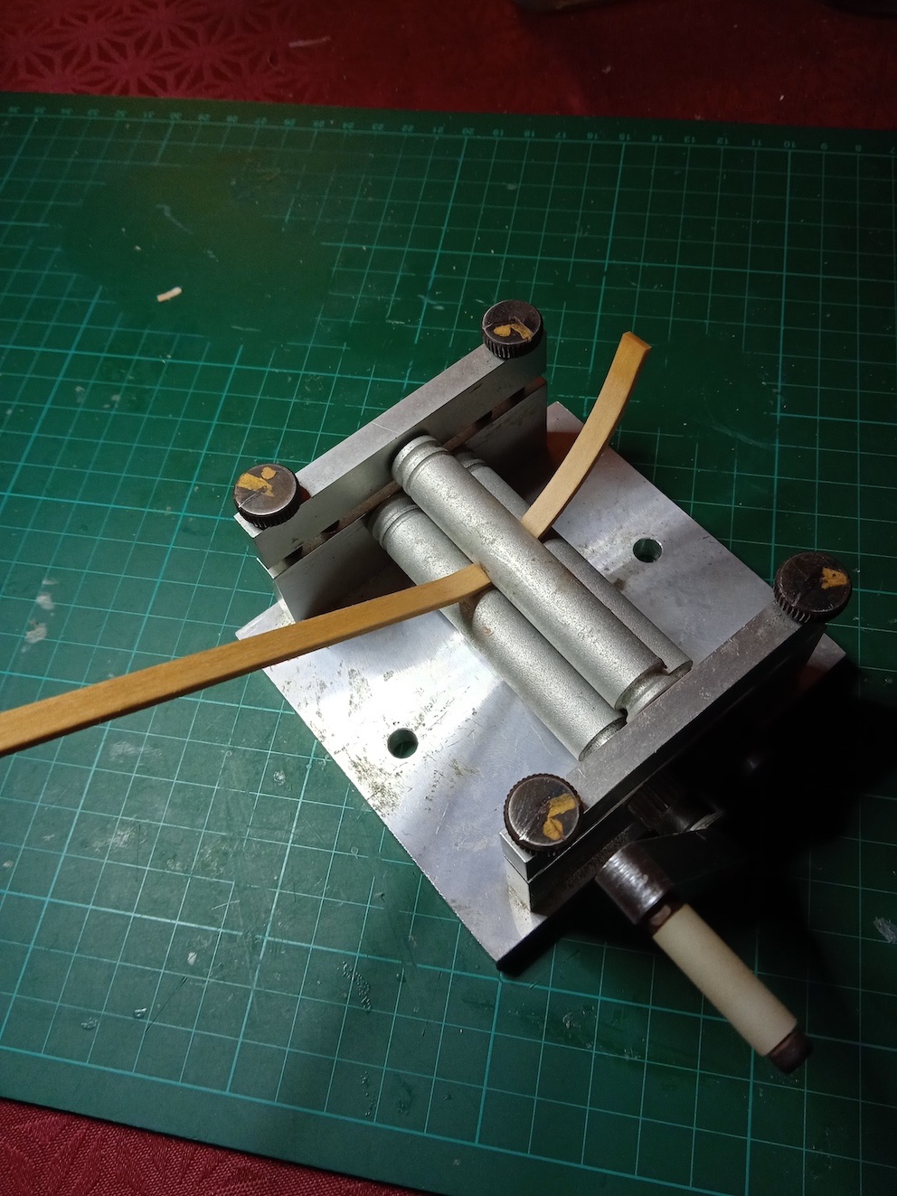

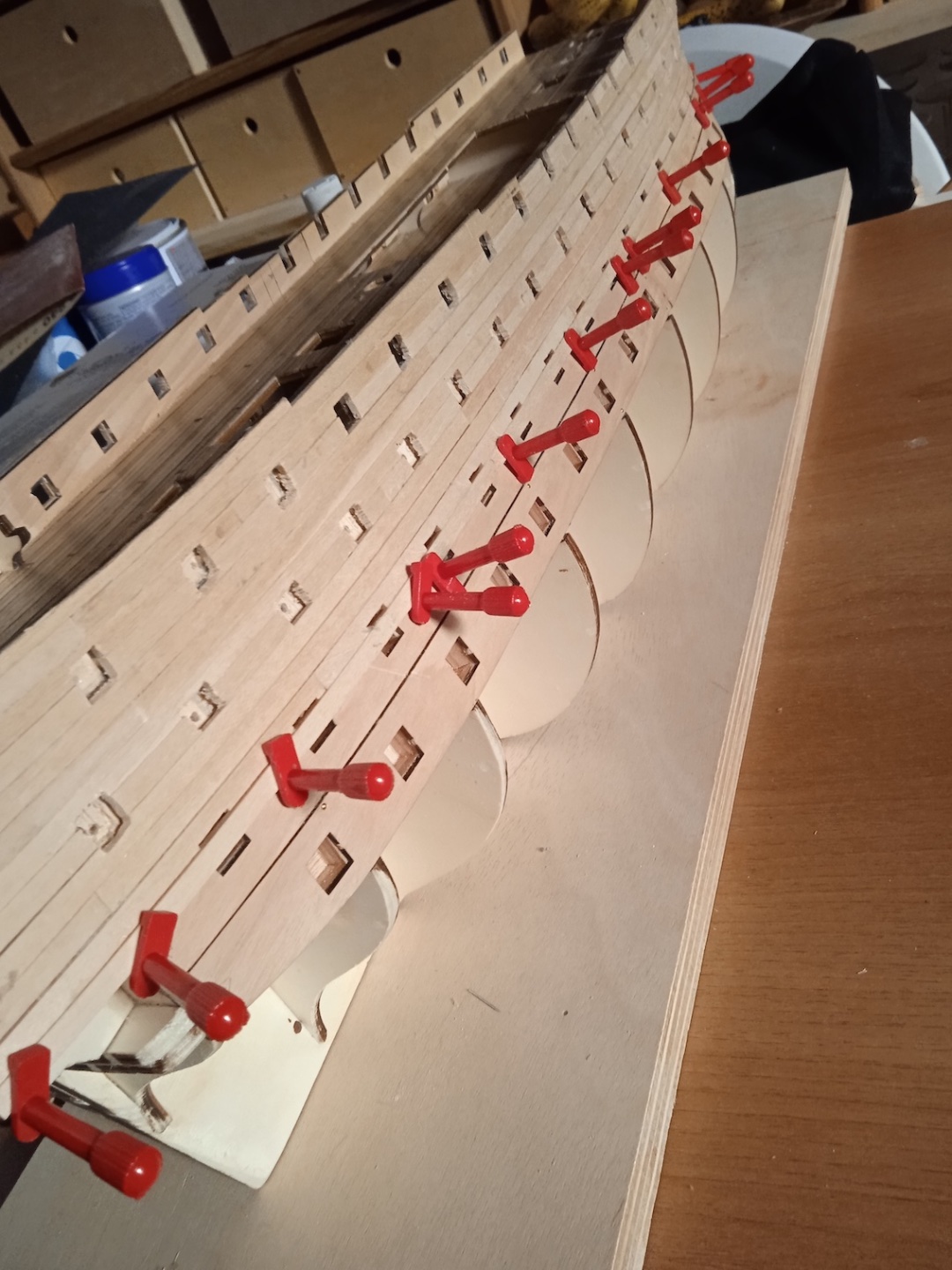

Buenos días, sigo con la construcción.
he empezado el colocado de tracas del casco en la obra muerta.
es una parte lenta porque hay que marcar los agujeros de las troneras y no hay profundidad para trabajar, pero ahí vamos.
Las tracas de proa hay que doblarlas y utilizo la técnica de mojarlas 15 minutos y luego con ayuda de los rodillos voy doblando sin problema.
He finalizado a la altura de la 2 batería porque debo avanzar en la parte baja del espejo de popa, donde voy a poner 4 cañones que no vienen incluidos en el kit.

Llevas un buen ritmo. La maquina que usas para doblar las tracas es de modelismo, o es de las que usan para elaborar la pasta? (La de comer se entiende 8-))

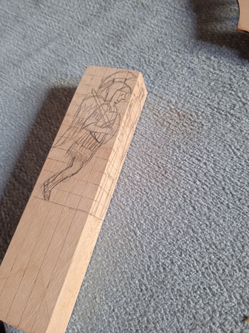

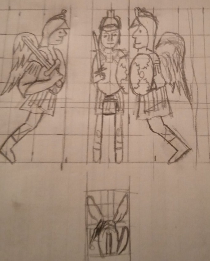

Mientras tanto, voy avanzando en otras fases como la realización de las placas de cobre, el mascaron de proa, la distribución bajo la tordilla y el espejo de popa.
Vamos por el mascarón.
El león que trae el kit es penoso. Gracias a las informaciones de Leopoldo, he empezado a pensar como hacerlo. De momento he dibujado (mi dibujo artístico deja mucho que desear...) el "Marte alado" y he intentado sacar las vistas desde diferentes lados.
El mascaron tiene una dimensiones en el modelo de 50 mm de alto, 15 mm de ancho y 25 mm de profundidad, por lo que ya me diréis el grado de detalle que se puede conseguir.
Voy a utilizar madera de tilo y tengo unas gubias para ensayar este trabajo. De momento estoy dibujando sobre la madera...

libra63 escribió: Lun Feb 28, 2022 11:14 am Llevas un buen ritmo. La maquina que usas para doblar las tracas es de modelismo, o es de las que usan para elaborar la pasta? (La de comer se entiende 8-))
Salud
lorenzo
La maquina es de modelismo. la compre en Micromark (EEUU) https://www.micromark.com.
Hay algunos comercios que la traen, por ejemplo tornyfusta https://www.tornyfusta.com/es/. o al menos, hace tiempo la tenían.

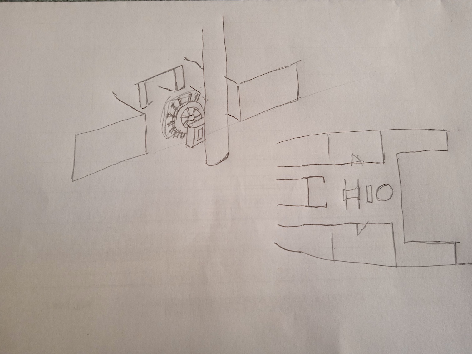

Como decía, otra tarea en la que estoy liado es la distribución bajo la tordilla, de momento en dibujo. Pienso hacerla según planos que me han llegado...

El mascarón va a ser más pequeño del que hizo Liberto, va a ser un desafio.

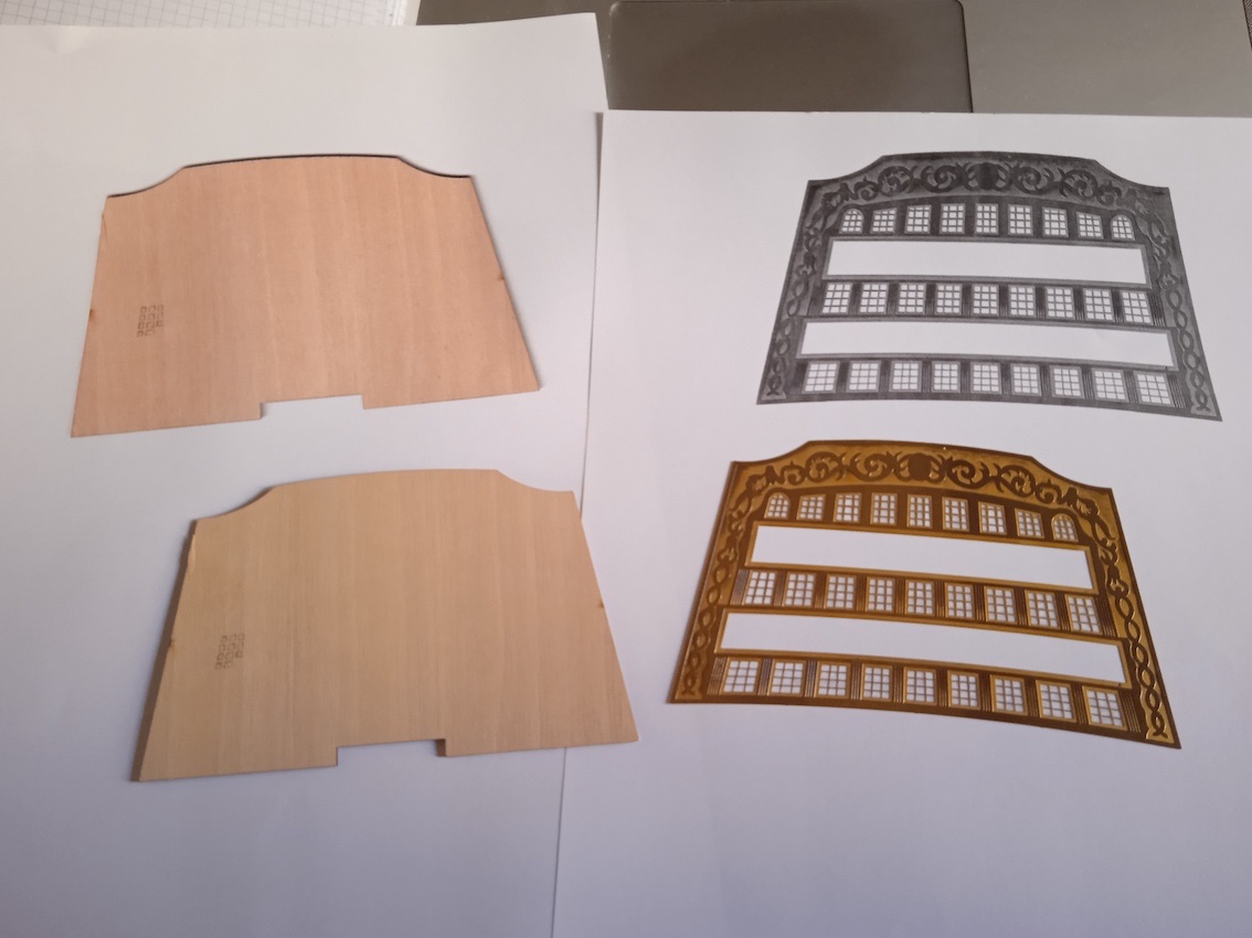

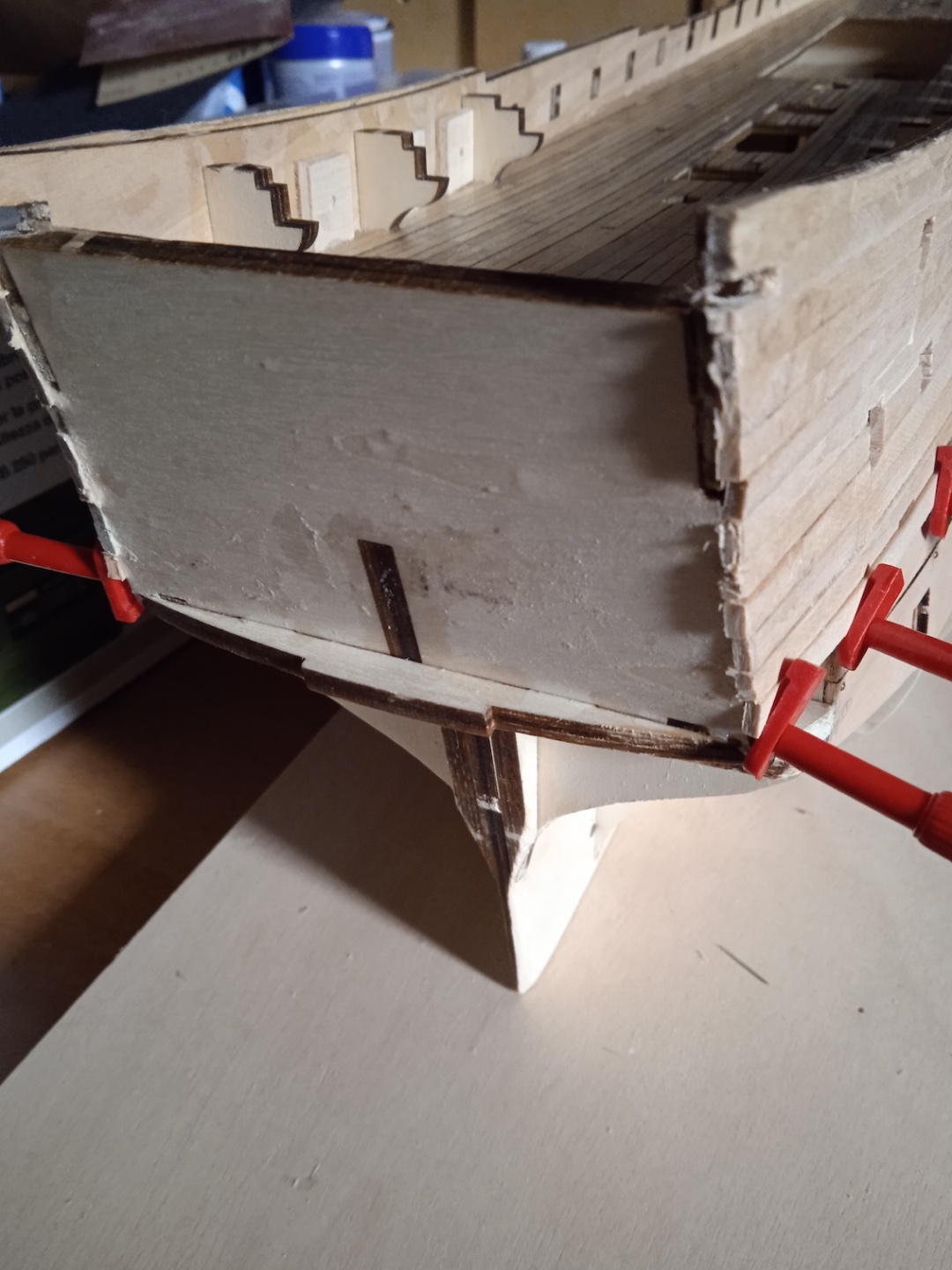

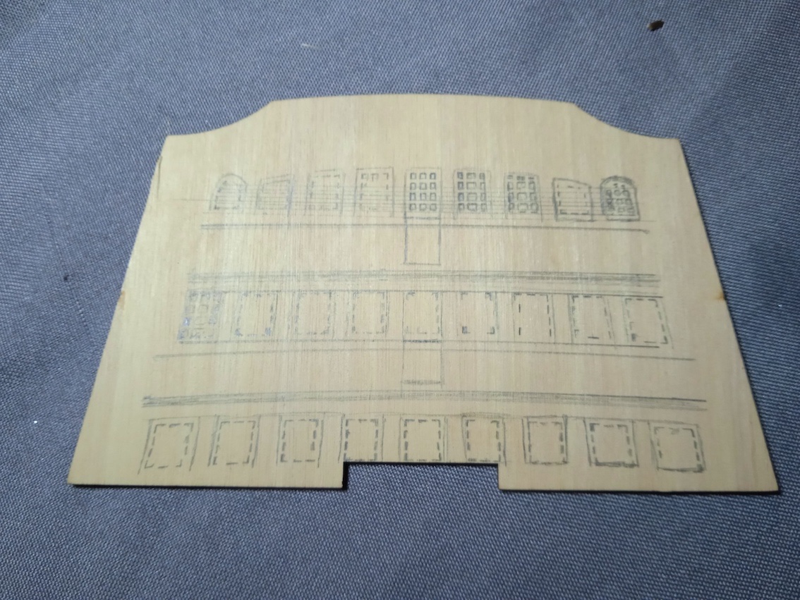

Por ultimo, otra de las fases que estoy trabajando es la popa del navío.
El kit trae una placa de latón, reformada, que no tiene profundidad, perspectiva, etc.
También es cierto que el desarrollo del kit no tiene apenas profundidad, pero voy a intentar conseguir algo de ello y mejorarla.
De momento os pongo unas imagenes.
Aqui pongo el original de la placa de latón del kit y el contrachapado del kit, que va instalado como base del latón. He sacado fotocopia de ello para tener medidas por si lo fastidio...
0228 Popa 1.jpg (171.33 KiB) Visto 3111 veces
Aqui muestro la "pronunciadad qu el kit nos deja para maniobrar.
0228 popa 2.jpg (299.97 KiB) Visto 3111 veces
He dibujado sobre el contrachapado las puertas y ventanas como la distribución en general.
0228 popa 3.jpg (351.82 KiB) Visto 3111 veces

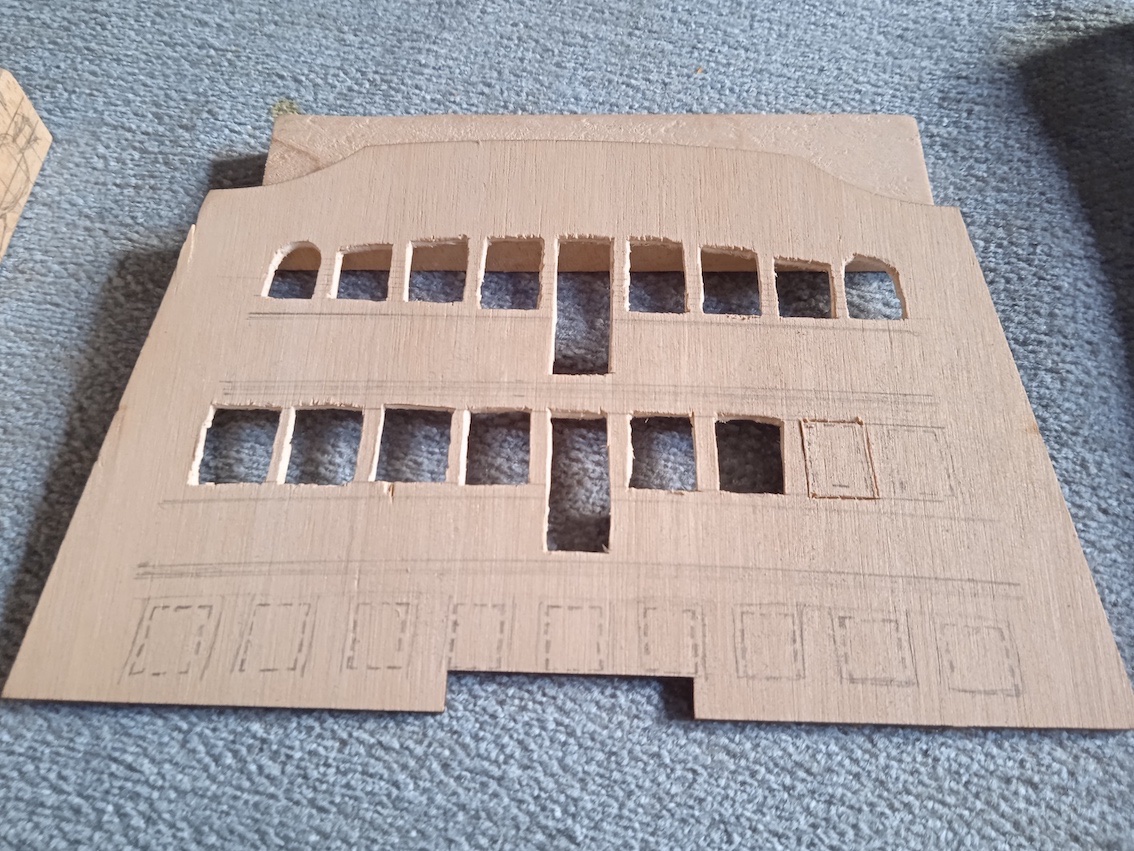

Aqui veis los orificios que estoy practicando sobre el contrachapado.
0228 popa 4.jpg (403.15 KiB) Visto 3111 veces

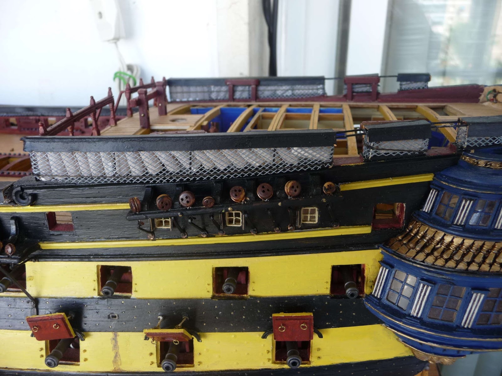

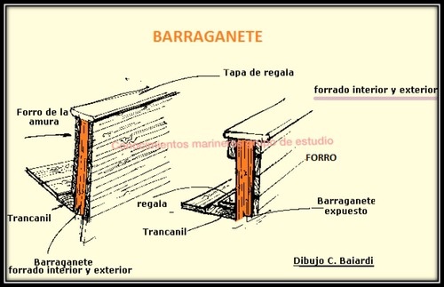

Lorenzo, sobre los barraganetes, pongo una imagen, el modelo si los trae en la cubierta principal o 4 batería.
en la toldilla, el kit pone una especie de barandilla muy "ridícula"... (a mi juicio)
pero yo le voy a poner las batayolas y los coys.
Los cañones pienso ponerlos bien sujetos con todo su amarraje. te pongo una imagen de lo que quiero hacer.
¿te he contestado o te referías a otra cosa?

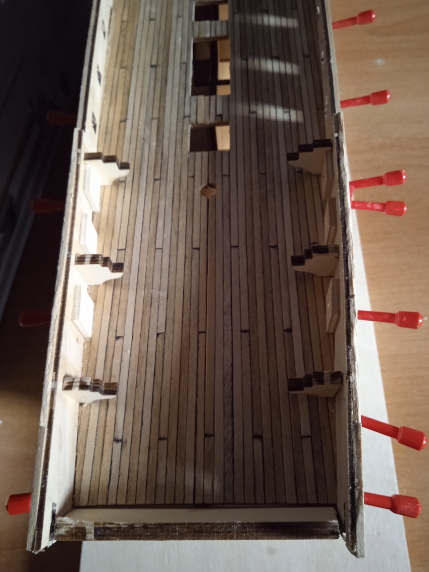

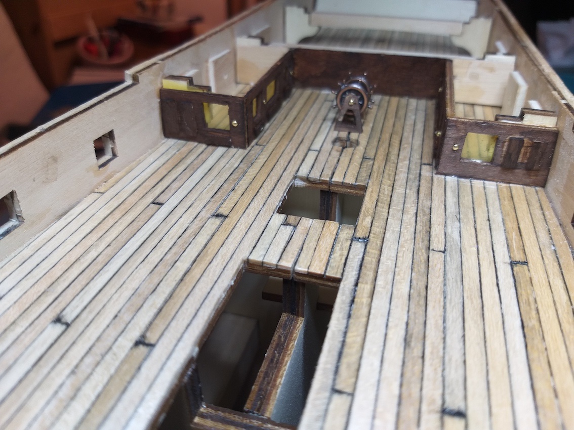

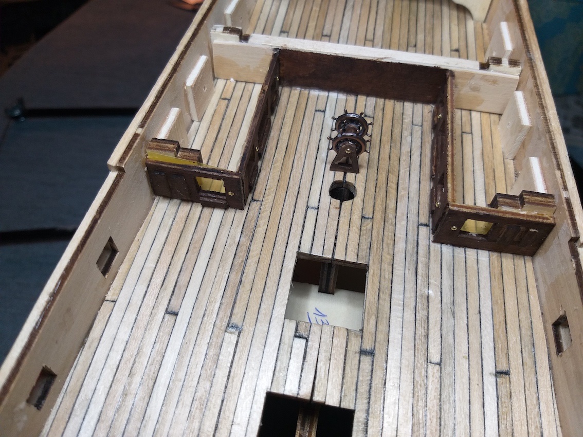

He realizado una de las modificaciones, siguiendo los planos e imágenes del ST, o sea, los compartimentos de la cubierta bajo la toldilla y la rueda del timón.
La altura entre la 4ª batería y la toldilla es de unos 15 mm escasos, por lo que la ruedas de timón son de 14 mm, compradas, y el soporte lo he realizado de forma minúscula...
los compartimentos los he realizado con ventanales y puertas.
0303 compartimentos1.jpg (375.2 KiB) Visto 3056 veces
0303 compartimentos2.jpg (320.12 KiB) Visto 3056 veces

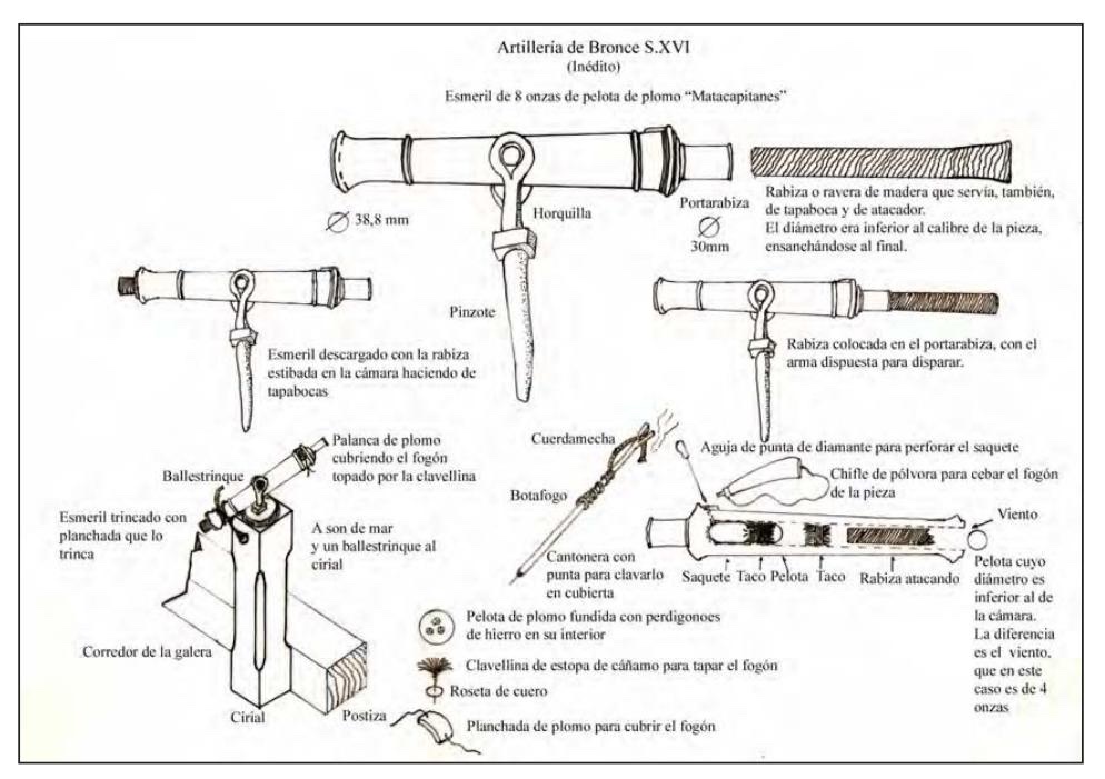

Lorenzo, creo que tu pregunta iba por los cañones que quieres poner en la toldilla....¿no?
Según los planos, no hay cañones en la toldilla. Pero según diferentes documentos, el ST llevaba 6 esmeriles, que puede que estuviesen colocados en la toldilla. Los esmeriles eran unos mini cañones que se instalaban sobre las bordas. Adjunto una imagen
dibujo esmeril.jpeg (148.29 KiB) Visto 3056 veces

Gracias Carlos! pensaba que llevaba obuses también en la toldilla. Le pondré éstos esmeriles o falconetes.
