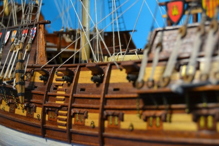

Le podría haber dicho que fue el balandro Doña Pepa
En cuanto a las troneras utilizaré las que trae el kit ya que no me veo haciéndolas en madera, con sus marcos y portas con sus bisagras.
A un galeón si se las hice, pero eran poco más de veinte y una escala mayor.
Salud
lorenzo
- Este es el galeón y las portas me quedaron de aquella manera.
- DSC_0530.JPG (121.64 KiB) Visto 3968 veces

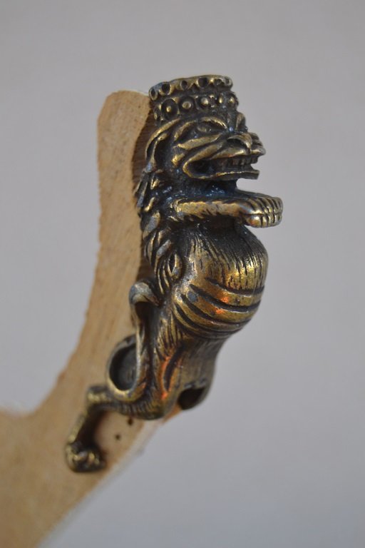

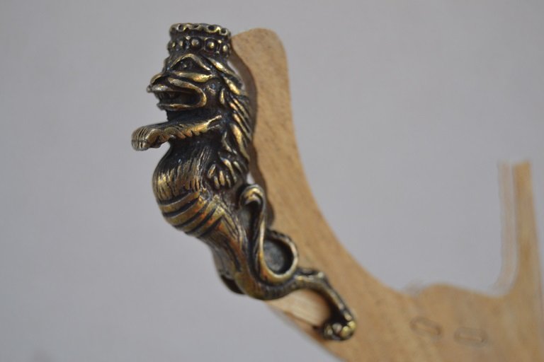

Al final creo que le pondré el león. Tan feo no es pobre!. No sé si lo dejaré así tal cual, que no me parece mal. Lo que tampoco sé si iban policromados y si sujetaban un escudo con las ¨manos¨.Leopoldofran escribió: Mié Ago 31, 2022 9:12 am Sobre el tema del mascarón por plaquitas debo agradecerte que desecharas la idea, de haberla aceptado me hubieras puesto en el aprieto de dibujar lo necesario. Y tienes razón hacer un mascarón requiere su tiempo, no lo suelo contar pero el angelito en cuestión me hubiera llevado tres semanas de talla y al menos una por plaquitas. Así que si en vez de un angelito le pones el maravilloso leon del kit, no es imposible que lo llevara, y en paz.
- DSC_0624.JPG (67.65 KiB) Visto 4163 veces
- DSC_0625.JPG (72.01 KiB) Visto 4163 veces
- Mensajes: 6012
Re: Navío Santísima Trinidad
Pues no está mal, en el museo naval de madrid hay masacrones peores, por ejemplo el de la Mercedes que está a 1/23 y la hicieron entre los más consumados expertos del pais.
Se pintaban de amarillo de nápoles en la realidad y dorados en los modelos, la lengua y el interior de la boca y de las orejas de color bermellón, los ojos relistas con blanco, iris y pupila. LLevan entre las garras un escudo pero no me digas de qué porque no entiendo de fumbo.
