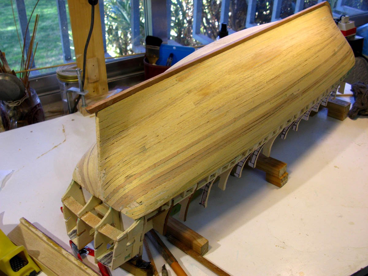

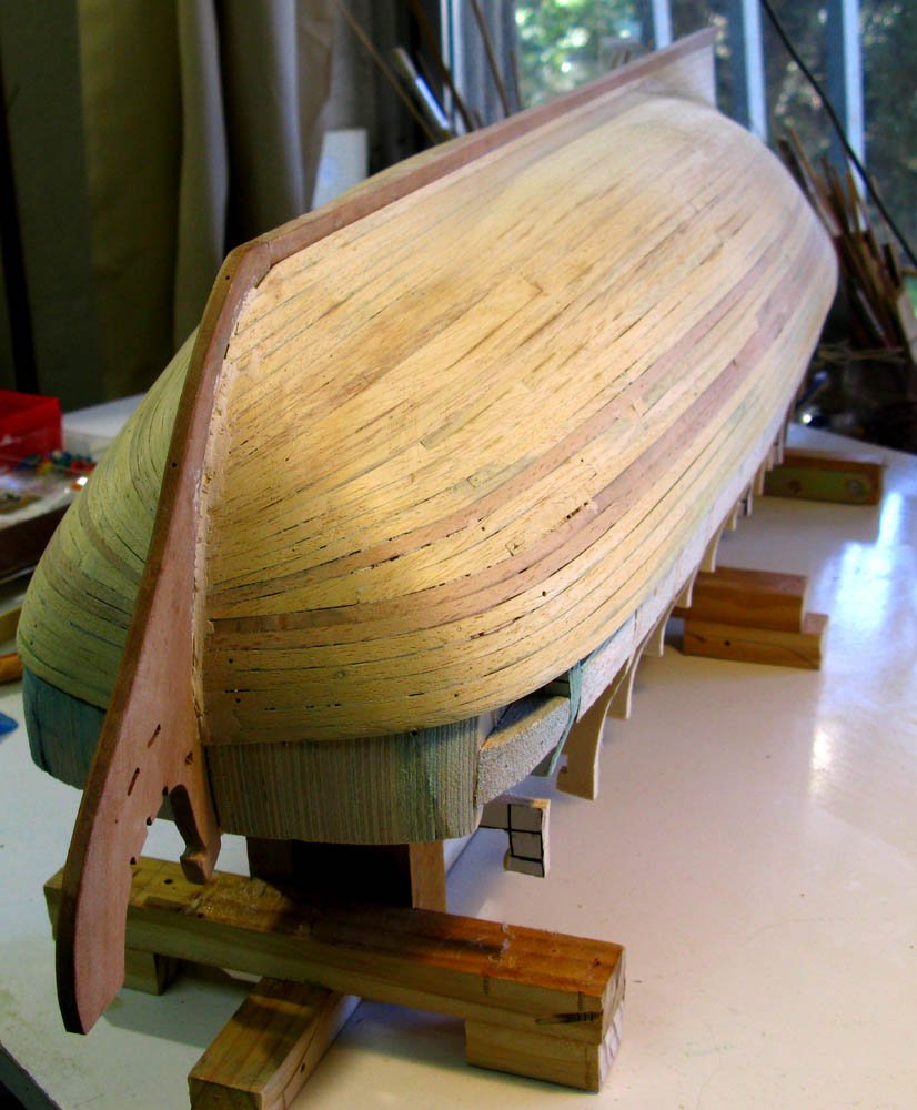

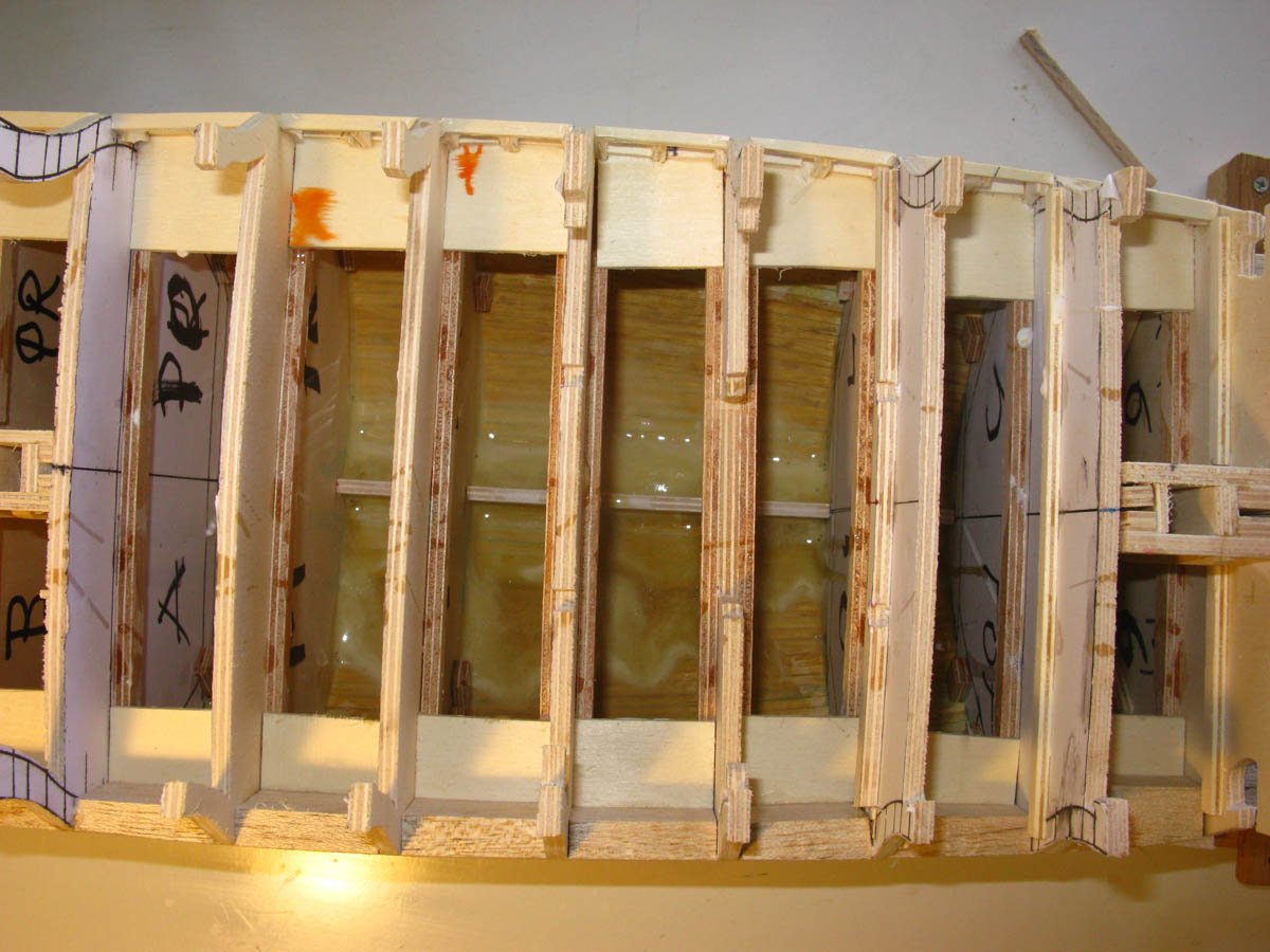

Bueno , ya se puede echar al agua, tiene hasta el poliuretano.

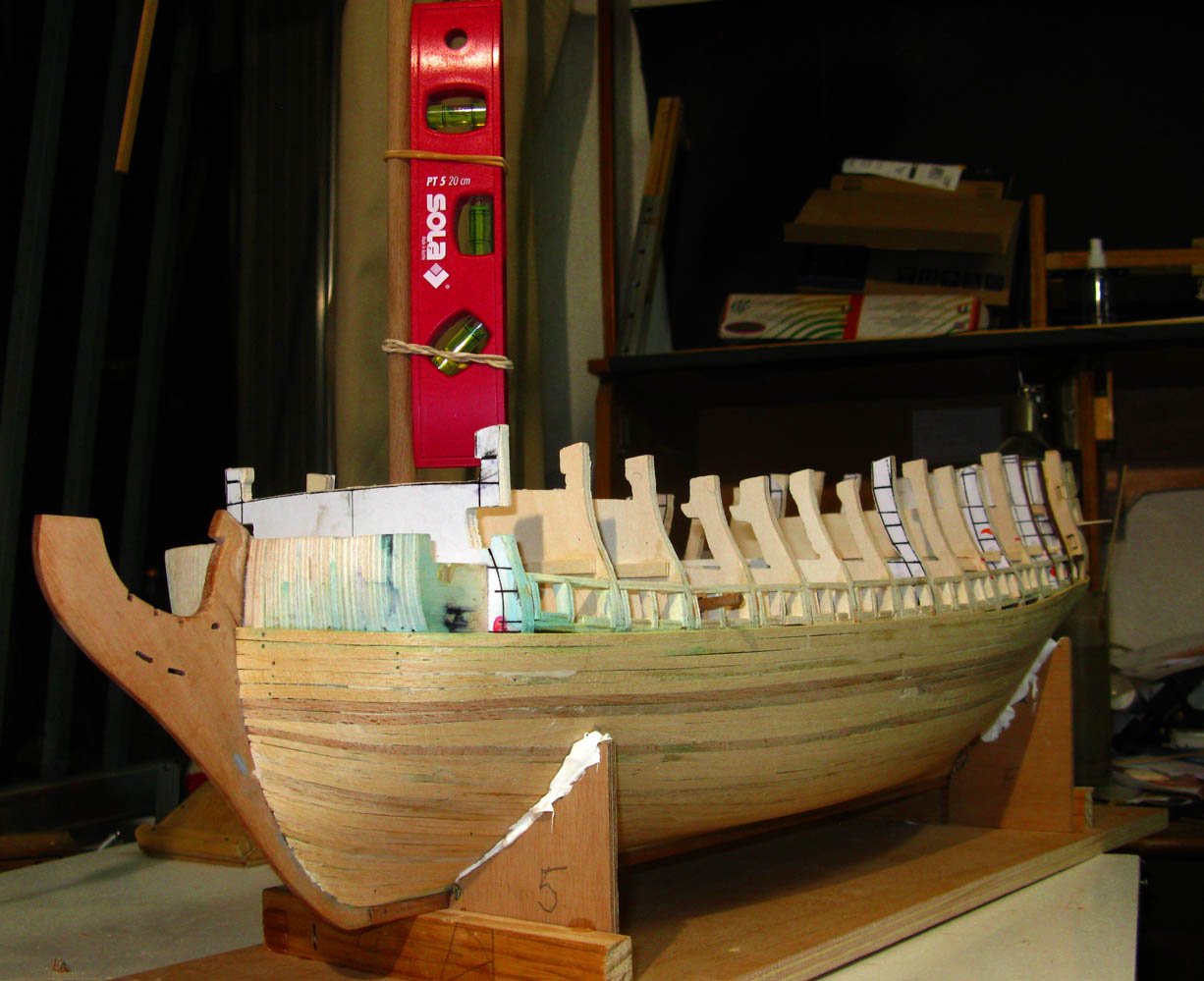

Bueno he hecho la cuna normal de construcción, como tengo hechas unas cajas para empotrar los palos he nivelado metiendo el trinquete con un nivel sujeto con gomas. También he presentado y comprobado el buen aplomado del codaste. Las ranuras en él y en el timón son para empotrar los herrajes, para que la separación entre codaste y timón sea la correcta, de unas décimas de mm.

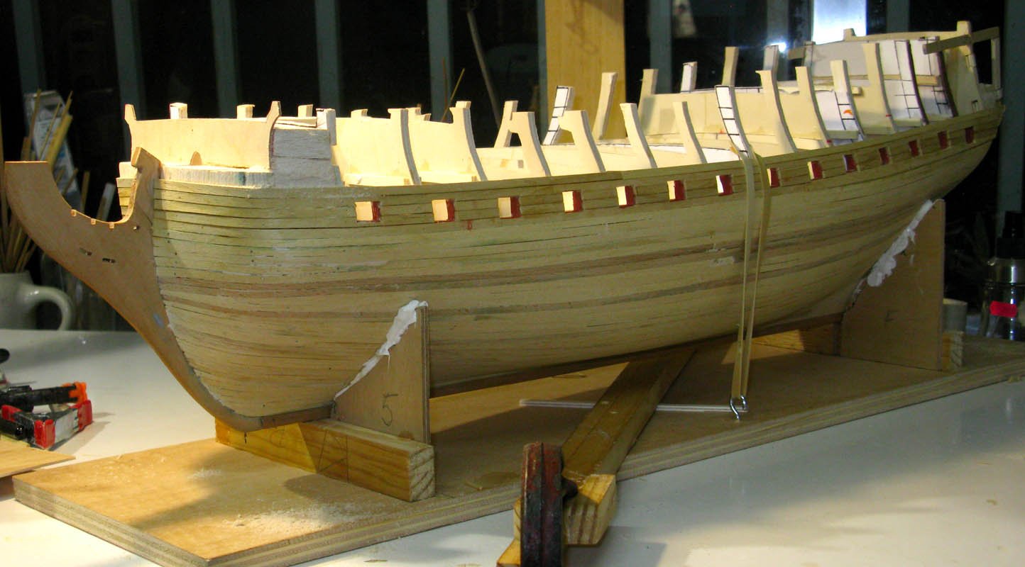

Este barco lo estoy haciendo con las prisas del que coje el último tren, veremos si la salud me permite acabarlo.
Así que va todo con una cierta "tolerancia" y aún así el avance es lento, 10 tracas en una semana. Ya ha habido demoliciones, toda la estructura de la popa. Pero al menos ahora ya tengo claro cómo hacerla, pero tendré que dibujar un poco porque sin planos me temo que salga un churro.
He tenido que forrar con el ramin o lo que sea que venden en Reyna porque el haya vaporizada es más dura y como hay muchos cortes de tracas para hacer las troneras me es más rápido.

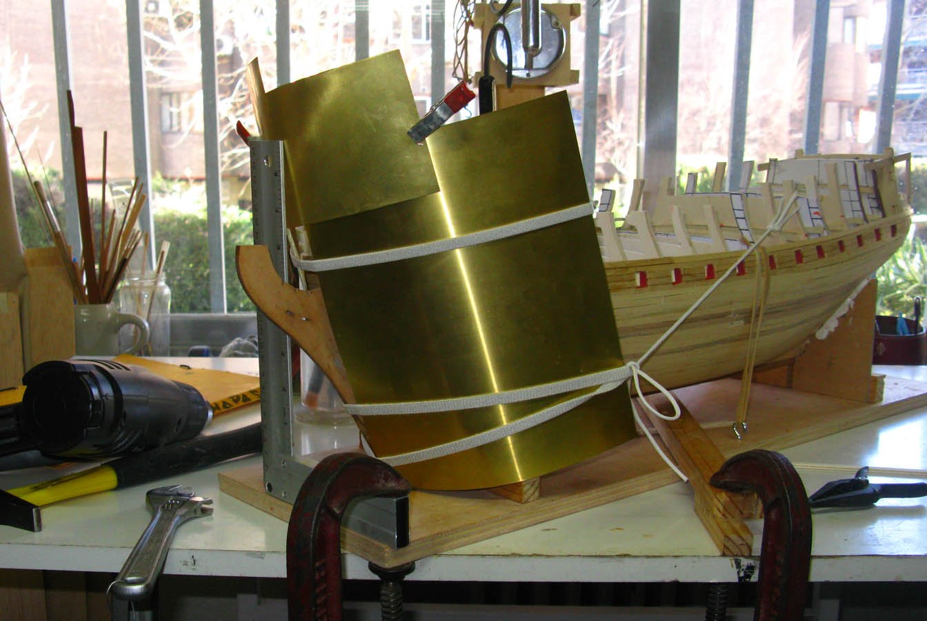

Hay días malos, después de resolver constructivamente la popa estaba dudando de por dónde seguir y me he dado cuenta que tenía el tajamar torcido como un montón. No tiene otra explicación que se me fuera la mano apoyando el casco en el tajamar al trabjar con el casco vertical apoyado en la roda.
Como es impensable quitarlo sin destrozar el forro me he quedado un buen rato sin saber qué hacer, si coger la moto o irme a Santander.
Le he puesto una protección de latón le he dado calor con el decapador hasta que ha empezado a ponerse negro y con una llave inglesa lo he llevado a su sitio o casi, me falta un pelo. Pero el bauprés que va encima no creo que me lo perdone así que insistiré o cortaré el tajamar a 1 cm del casco.
Lo cuento por si os pasa.
