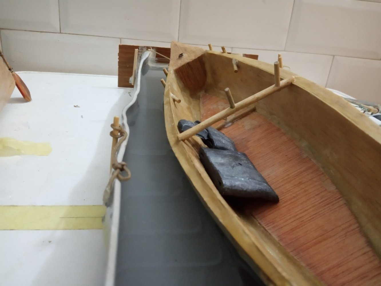

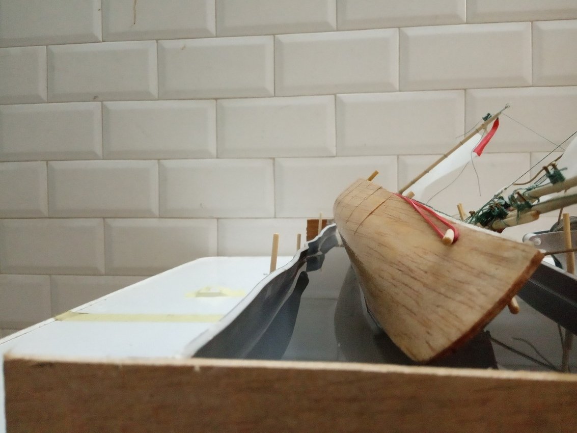

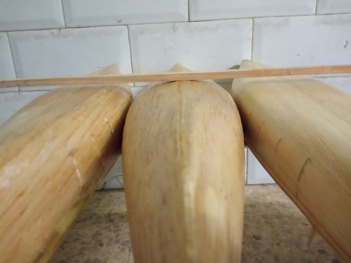

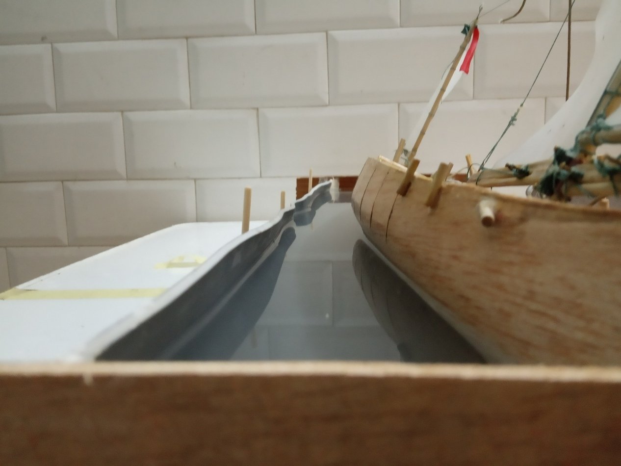

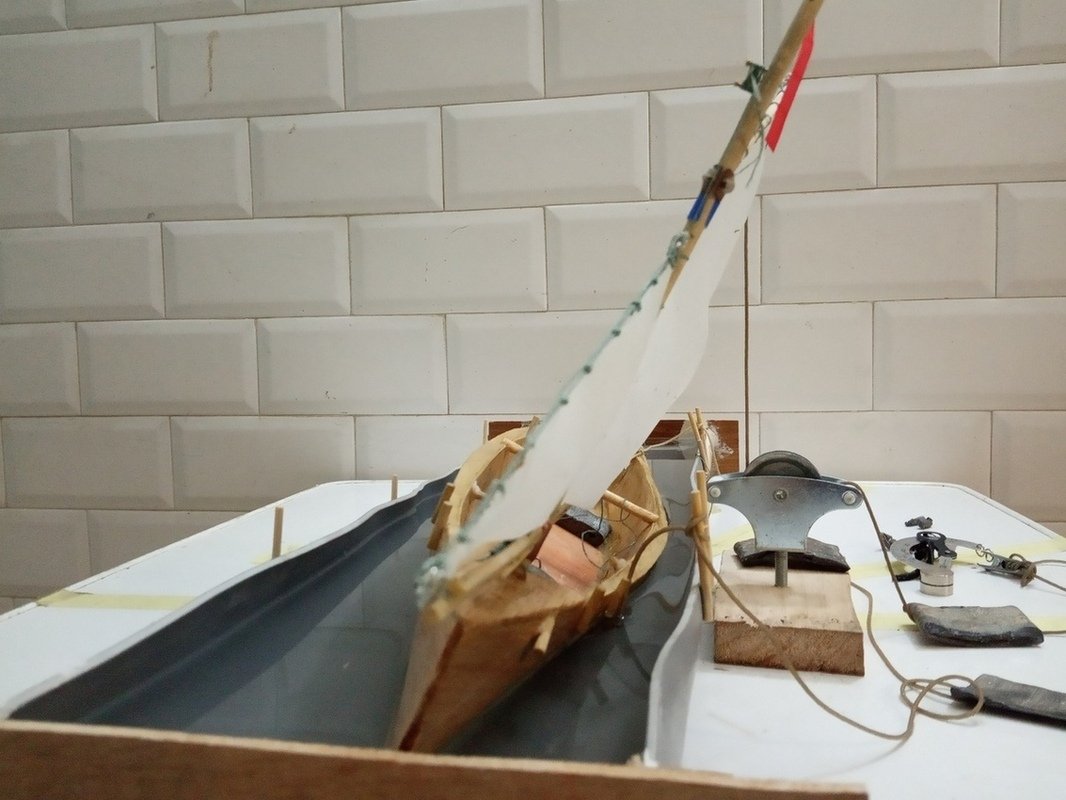

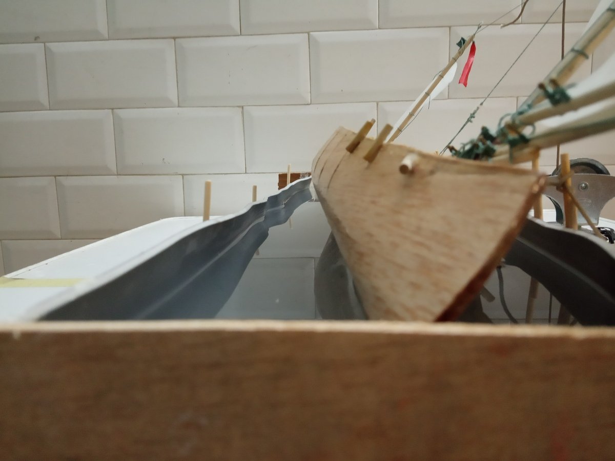

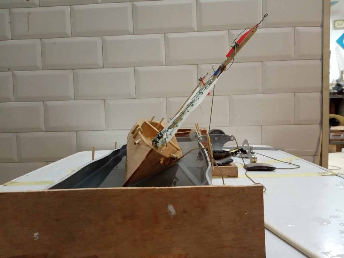

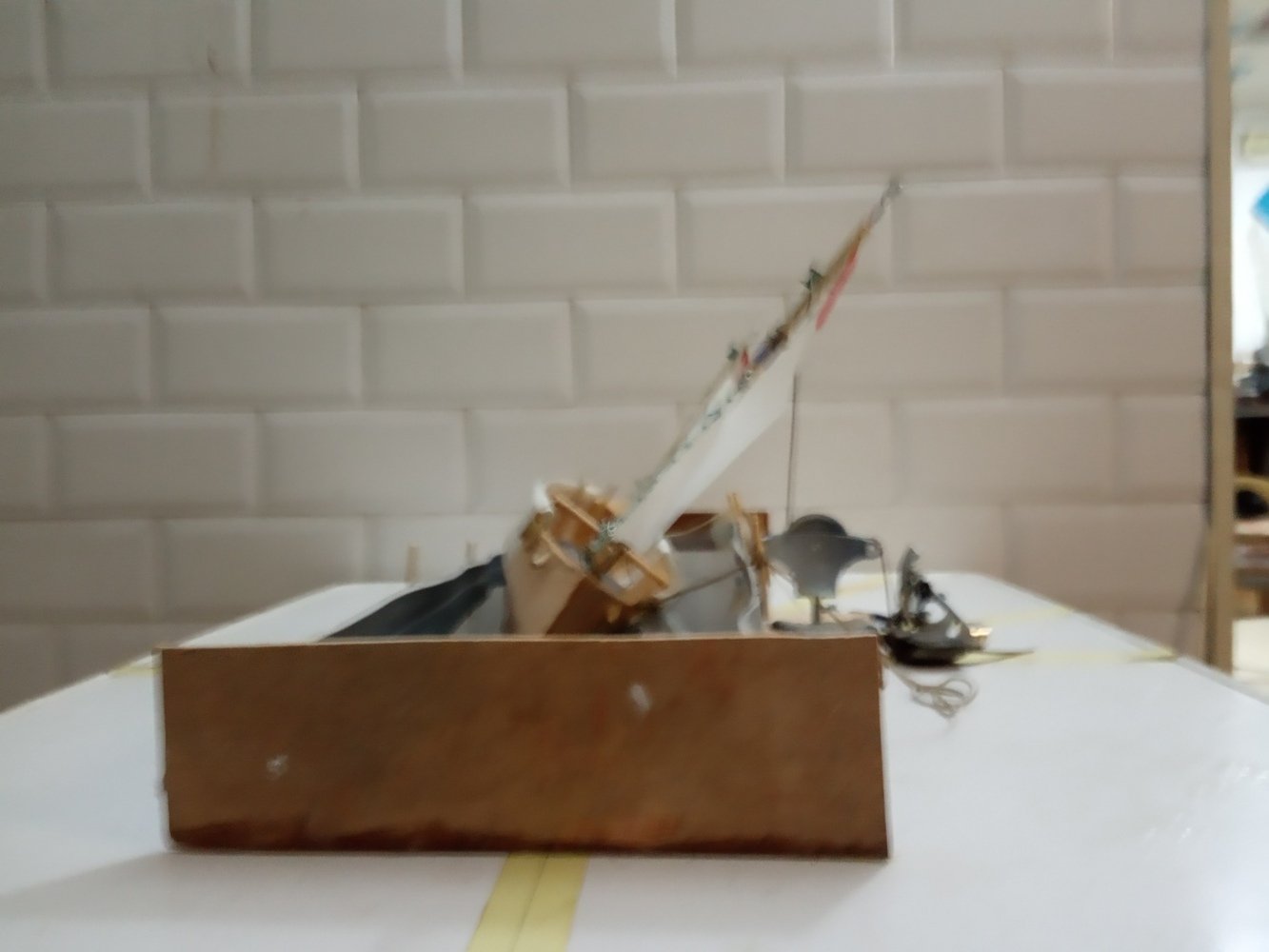

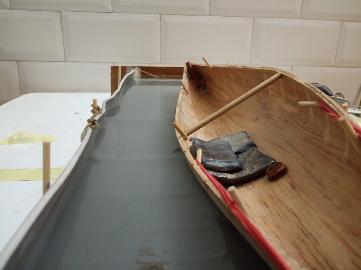

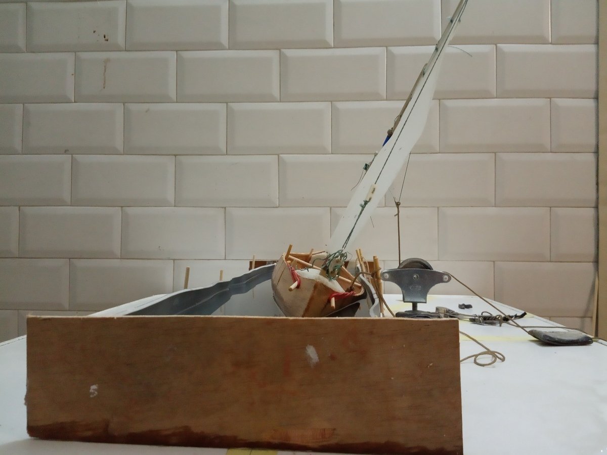

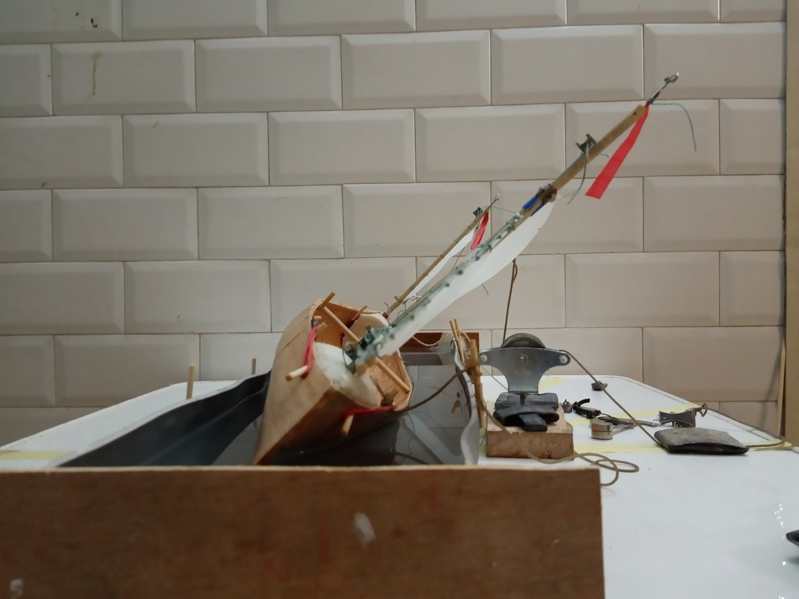

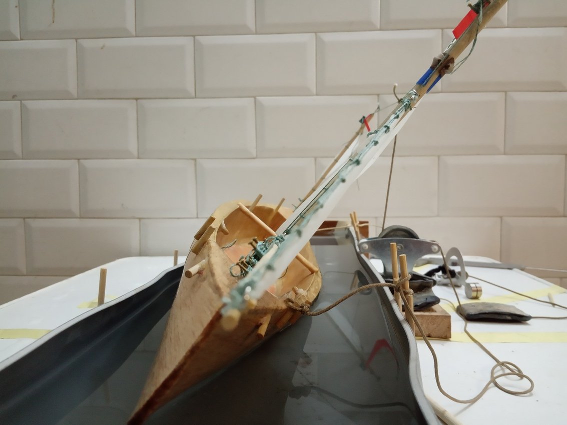

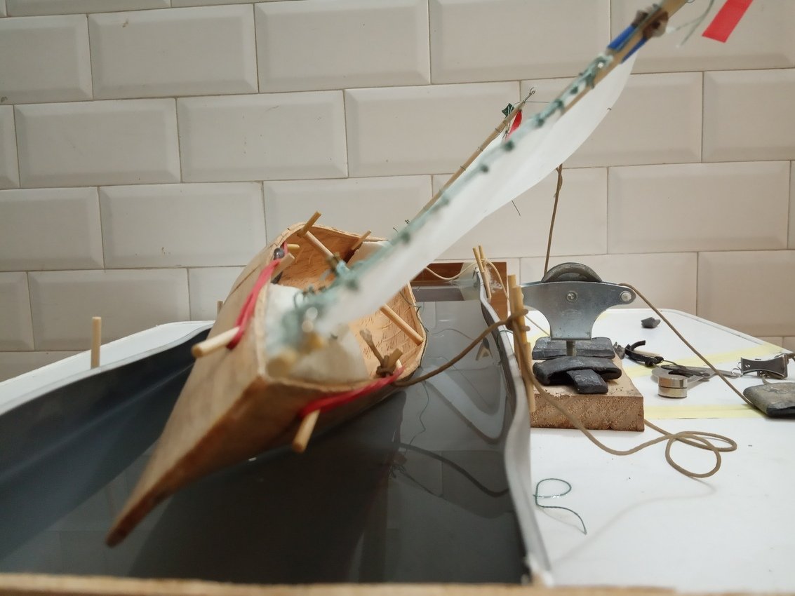

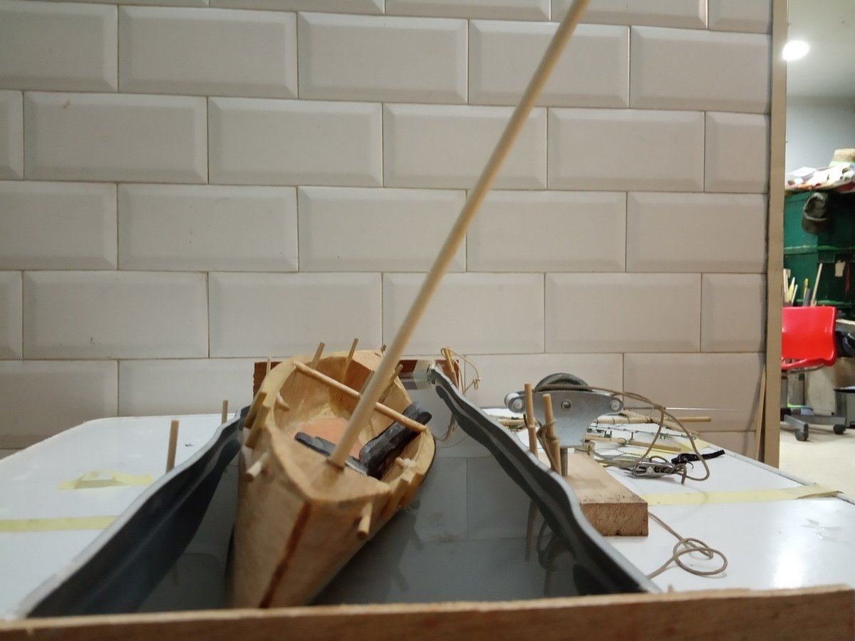

Resultado de las pruebas de escora forzada.
Embarcaciones con el mismo desplazamiento, mismo aparejo para la prueba. Dos pruebas, una casco vacío, otra con lastre, simulación de tripulación y equipamiento (230 k). La fuerza, en gramos, ejercida hasta que el agua esté a punto de rebasar la borda. Medición con un pesacartas. Muelle de pruebas, un trozo de pvc abierto convenientemente, dos tapas de madera pegadas y bolardos de palillos de bambú.
En vacío: el casco plano escora al máximo con 15 gr y el casco curvo con 10 gr.
Con carga: el casco plano escora al máximo con 40 gr y el casco curvo con 50 gr.
El casco plano con bordas subidas con los fideos de natación escora al máximo con 50 gr. El casco curvo con bordas subidas con los fideos de natación escora al máximo con 75 gr.
Conclusiones: el fondo redondo resiste más carga de viento antes de que entre agua por la borda. Curiosamente a casco vacío, el plano, le saca una ligera ventaja, con y sin bordas artificiales.
A priori, considerando que la canoa no navega sin carga a bordo, la opción de casco ligeramente redondeado daría mejor resultado. No obstante, es sumamente sensible a los movimientos de la carga, mientras que el fondo plano permite movimientos dentro de la canoa sin que la borda se aproxime al agua peligrosamente. Hay unas fotos al final que ilustran esto.
En vista que la desventaja del fondo plano en escora no es tan grande, o mi me lo parece; marinero inexperto... embarcación dócil. Salvo que tú me digas lo contrario me inclinaré por el fondo plano.
He hecho una pequeña prueba de navegación, nada concluyente, y no hay mucha diferencia entre ambas embarcaciones. Probaré más. Sí que es verdad que en un fugaz momento tuve la visual de las dos enfiladas y vi como al subir la racha, la del fondo curvo se inclinó primero levemente y luego más lentamente hasta el máximo mientras que la del fondo plano se inclinó más tarde y se puso a tope inmediatamente.
Os pongo una serie de fotos de las pruebas y el enlace a un vídeo de ello https://www.youtube.com/watch?v=2bETd8Ss-0s
Por cierto, ¿cómo se inserta el vídeo?, me dice "No puede usar ciertos BBCodes"
- fat redondo vacio sotavento.jpg (388.7 KiB) Visto 2651 veces
- fat plano vacio sotavento.jpg (388.51 KiB) Visto 2651 veces
- fat redondo vacio barlovento .jpg (397.26 KiB) Visto 2651 veces
- fat plano vacio barlovento.jpg (383.01 KiB) Visto 2651 veces
- fat redondo vacio enfilación.jpg (381.38 KiB) Visto 2651 veces
- fat plano vacio enfilación.jpg (393.34 KiB) Visto 2651 veces
- fat redondo carga sotavento.jpg (393.15 KiB) Visto 2651 veces
- fat plano carga sotavento.jpg (398.52 KiB) Visto 2651 veces
- fat redondo carga barlovento.jpg (385.76 KiB) Visto 2651 veces
- fat plano carga barlovento.jpg (389.4 KiB) Visto 2651 veces
- aurelioape
- Mensajes: 148
- Registrado: Mar Abr 06, 2021 7:34 am
Re: Una ayuda con la vela latina

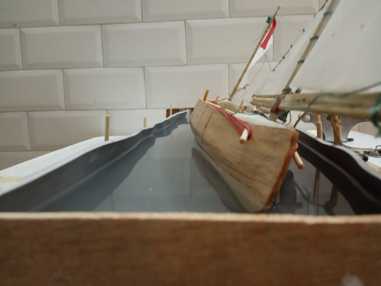

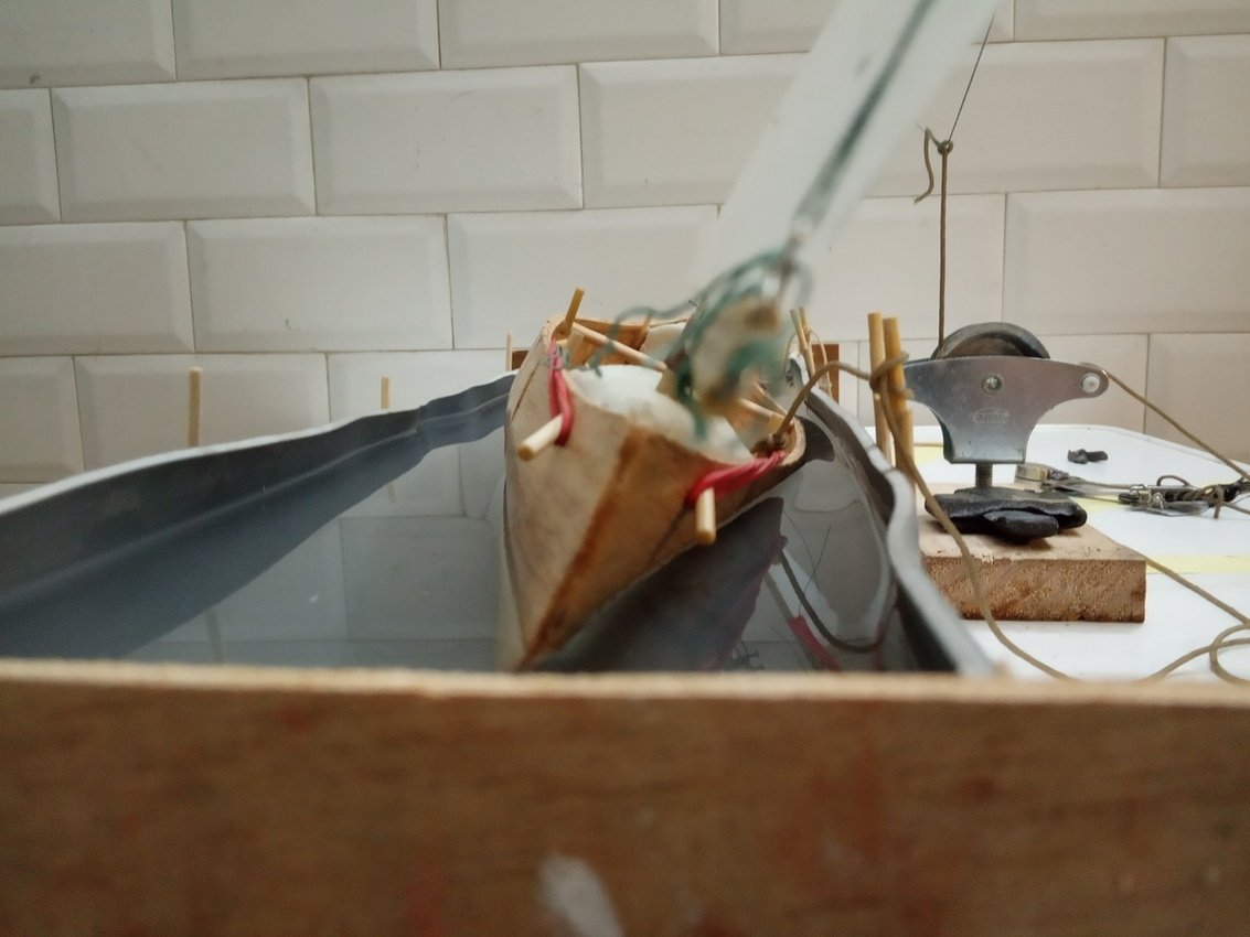

El resto de imágenes.
- fat redondo carga enfilacion.jpg (396.22 KiB) Visto 2651 veces
- fat plano carga enfilacion.jpg (374.36 KiB) Visto 2651 veces
- fat redondo marinero inclinado.jpg (392.69 KiB) Visto 2651 veces
- fat plano marinero inclinado.jpg (401.15 KiB) Visto 2651 veces
- Pequeño desplazamiento de la carga ocasiona gran escora.
- fat redondo desplazamiento de ca.jpg (393.09 KiB) Visto 2651 veces
- Nótese que la carga está ejerciendo mucha más palanca que en la foto anterior.
- fat plano desplazamiento de carg.jpg (400.58 KiB) Visto 2651 veces

Tus pruebas de estabilidad son una gloria, te felicito.
No sabría aconsejarte cuál hacer , porque no puedo ponerme en tu lugar , a mí me va más la vela, cuanto más grande mejor. Debería decir me iba.
La canoa de pantoque curvo es más bonita y puede ser más ligera porque la rigidez que le da el tremendo curvado del contrachapado permite hacerla en 4mm. Mientras que la otra necesitará 6mm. Será más manejable pero tendrá menos estabilidad de rumbo, requerirá más atención al timón. Una cosa que hay que considerar es que su plano da cotas en décimas de mm. O se hace el corte con chorro de agua en un ploter o será imposible esa precisión. Y aún así.
Pero no sé qué incidencia puede tener un error de 1 ó 2 mm en el ancho de los cortes

Os pongo foto ilustrativa de los tres cascos dependiendo del orden de las tareas.
Izquierda: Primero cerrar cortes, pegar refuerzo, plegado de la canoa.
Centro: Primero cerrar cortes, plegado de la canoa, pegado de refuerzo. De hecho no lo necesita.
Derecha: Primero pegado de refuerzo, cerrar cortes, plegado de la canoa.
Al pegar el refuerzo primero se convierte en la fuerza dominante y solo permite que las bordas inicien el acenso más alejadas del centro de la canoa.
Si antes tenía una bifurcación ahora tengo una encrucijada de tres.
Leopoldo, una prueba de escora forzada realizada de la siguiente manera: canoa flotando en mi muelle de pruebas, con o sin carga a bordo, cargar plomo sobre una borda, en el centro del barco, y comprobar con cuanto peso la borda baja al ras del agua cada uno de los modelos; ¿crees que sería correcta?

Hola. Me parece estupendo que pases al barco y te deseo mucha suerte, con la experiencia que tienes seguro que te sale bien.
Me sorprende que no hayas probado a hacer los modelos en contrachapado de 0,4 mm, en tiempos se podía comprar en medidas grandes además del formato estandard de 25x50 cm. Realmente no tenía 0,4 estaba más cerca de 0,5 pero hubiera sido interesante la prueba porque el plano impreso en línea fina se puede transferir con plancha lo que da bastante precición en el dibujo.
No me sorprende que los cascos salgan distintos porque cómo muy bien dices la forma y orden de ir cerrando los costados influye mucho en la deformación y yo añadiría también el mojado que les des.
Si yo tuviera que hacer un modelo de esa canoa usaría contrachapado incluso de 0,6 a una escala algo mayor , de 1/7,5 por ejemplo o de 0.8 a escala 1/5, probablemente habría que hacer la curvatura en la terraza y mojar con amoníaco . En el barco real tendrás que usar agua hirviendo por razones de costo y de axfisia con el amoníaco y fatal borrachera si usas alcohol. En el video se le ve al gringo mojar el contrachapado por dentro, es más importante aún mojar por fuera y andarse con ojo para no quemarse.
También me haría un maniquí formado por un larguero de madera de la que luego servirá para las bordas y o las perchas con traviesas y puntales pegados con la cola Titebond Antique que se despega relativamente bien con agua y calor y no deja impacto. El maniquí te garantizaría simetría que es buena para la vista, para el rendimiento da igual, no hay vehículo más asimétrico que un velero.
Así que aunque la estética es importantísima, si te sale un poco disimétrico y no se nota no te preocupes, lo que pierda en un bordada lo ganará en la otra y para remar con canalete en seguida averiguarás cual es el lado bueno, y además puedes cantar a voces "Torna a Surriento" porque tu barco será asimétrico como lo es la góndola.
La prueba que propones de estabilidad me parece perfectamente viable, con la salvedad de la dificultad de dosificar el plomo.
Pero creo que te la puedes ahorrar, no va a haber diferencia apreciable.

He vuelto a mirar tus tres modelos y en tu caso no haría el del centro , será menos estable que los otros.
