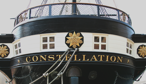

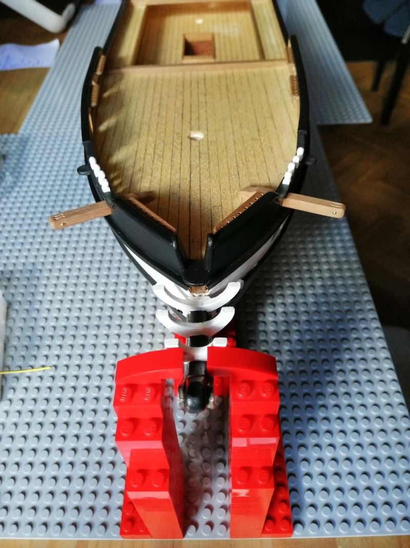

He pintado y colocado las gambotas.
He hecho las ventanas de popa. Las del kit eran muy cutres.
La parte de popa del kit la han hecho redonda como la actual corbeta Constellation, no como la original fragata Constellation. De la actual en Baltimore hay muchas imágenes, todas distintas, ya que le han hecho muchas reformas. He elegido la de las tres estrellas en línea y letras doradas en fondo negro. Mañana veré cómo hago la parte de arriba con el águila, ya que tengo varias ideas. :D

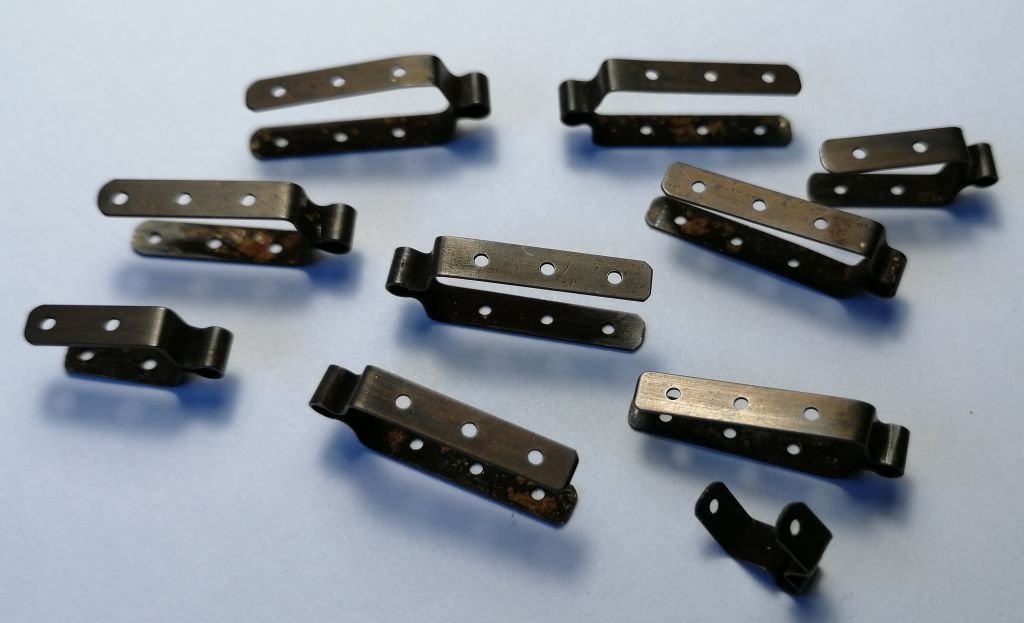

Este es el acabado que le he dado a la popa.
Me falta poner el timón porque sigo peleándome con el pavonador. No consigo que agarre en algunas zonas, y eso que froto las visagras con lana de acero y luego las dejo diez minutos en acetona.
Imagen 09.jpg (70.86 KiB) Visto 3691 veces
Pavonado fallido.
Pavonado fallido.
Imagen 08.jpg (53.1 KiB) Visto 3691 veces

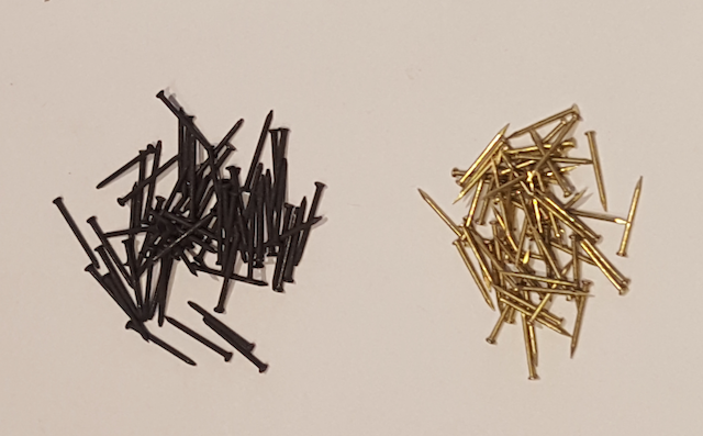

troglodita escribió: Vie Abr 30, 2021 7:44 pm Ahora a pavonar clavitos.
Una alternativa al pavonado de clavos es adquirir una bolsita de clavos negros, de los que se usan en las maquetas de trenes para fijar las vías al tablero. A mi me dan muy buen resultado.
Mensajes: 6051
Re: CONSTELLATION de Artesanía Latina 1:85
Buena idea la de los clavos negros miraré a ver dónde los venden y los mandan.

troglodita escribió: Sab May 01, 2021 11:35 am Yo también buscaré los clavitos negros. Me pasaré por Model Reyna la próxima semana...
He visto que Model Reyna tiene ese tipo de material en su catálogo, pero parecen más bien de acero. Siempre se pueden pavonar, y me da la impresión de que queda mejor que con los de latón. Otra tienda que suele tener bastante material para maquetas ferroviarias es Matey. De todas formas, cualquiera vale, supongo. Los que yo tengo los pillé en Bilbao.
Lo dicho, son los clavos que se usan para fijar las vías del tren a la base de la maqueta, y vienen del mismo color que las traviesas. Os pongo una comparativa para que veáis la diferencia con los clavos de latón. No les he aplicado ningún producto, son así como me los vendieron.

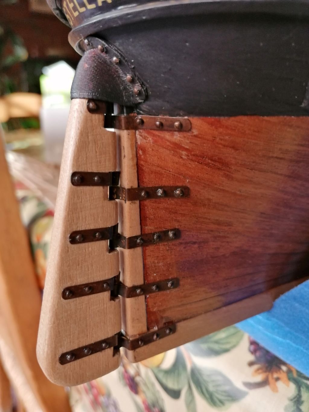

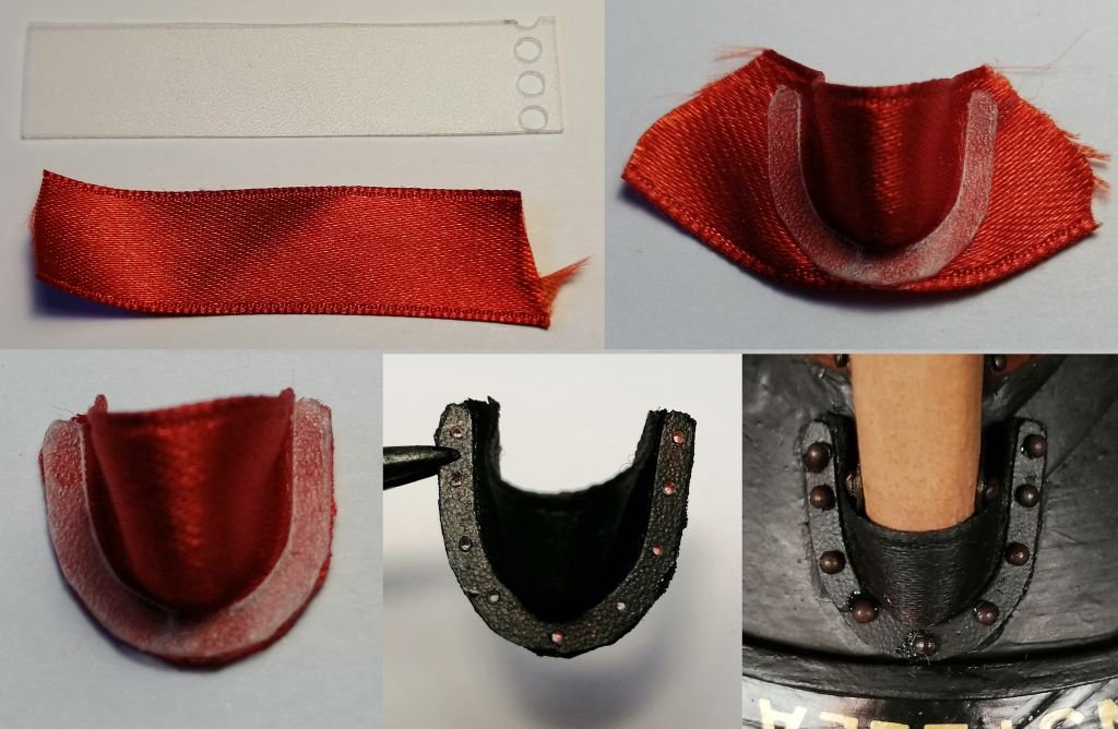

Como de momento no voy a pasar por Madrid y quería acabar el timón, he pavonado unos clavitos de latón usando el mismo método, acetona, vinagre y pavonador.
Como en el kit no viene capa de fogonadura de la mecha del timón, le he hecho una.
Pavonando clavitos
Pavonando clavitos
Imagen 14.jpg (164.78 KiB) Visto 3949 veces
Capa fogonadura mecha de timón
Imagen 13.jpg (106.65 KiB) Visto 3949 veces
conjunto timón
conjunto timón
Imagen 15.jpg (186.04 KiB) Visto 3949 veces
José Ramón
Mensajes: 6051
Esa capa ha quedado de primera. Y la luz entre el codaste y la pala es bastante moderada lo que está muy bien. Es un poco raro ver el borde de salida de la pala del timón redondeado, solía se un ángulo vivo, supongo que en este caso sería así.
