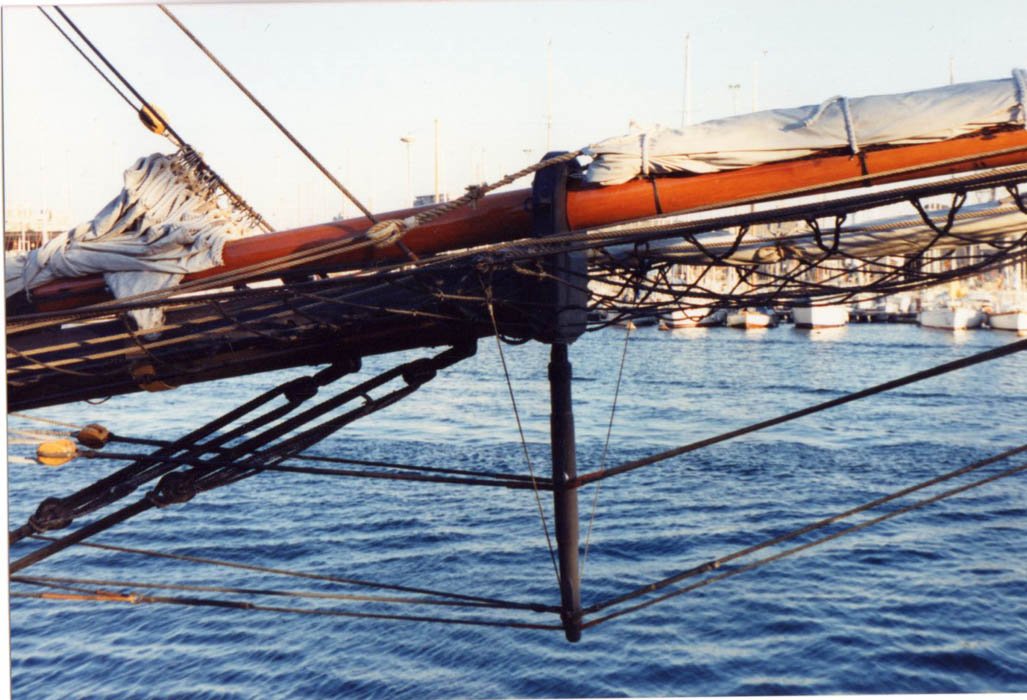

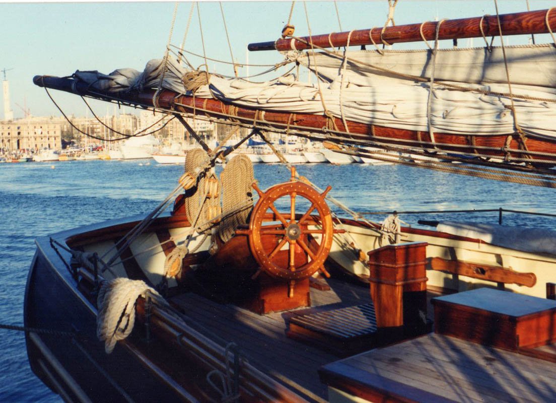

He encontrado otras dos formas de aferrar la mesana cangreja.
La imagen en Blanco y negro es de Baugean que es una garantía total. Las de color son del Pride of Baltimore 2 y en ellas puedes ver que se arría totalmente el pico y se deja pegado a la botavara, los foques están aferrados pero sin funda. El Pride había llegado el día antes y pensaba salir dos días después, de ahí que estuvieran sin funda los foques. Los tíos del Pride eran muy buenos marinos y el barco lo cuidaban mucho. El Pride es la réplica de un corsario de 1812 y el Baugean es de 1817.
Así que tienes dónde elegir.

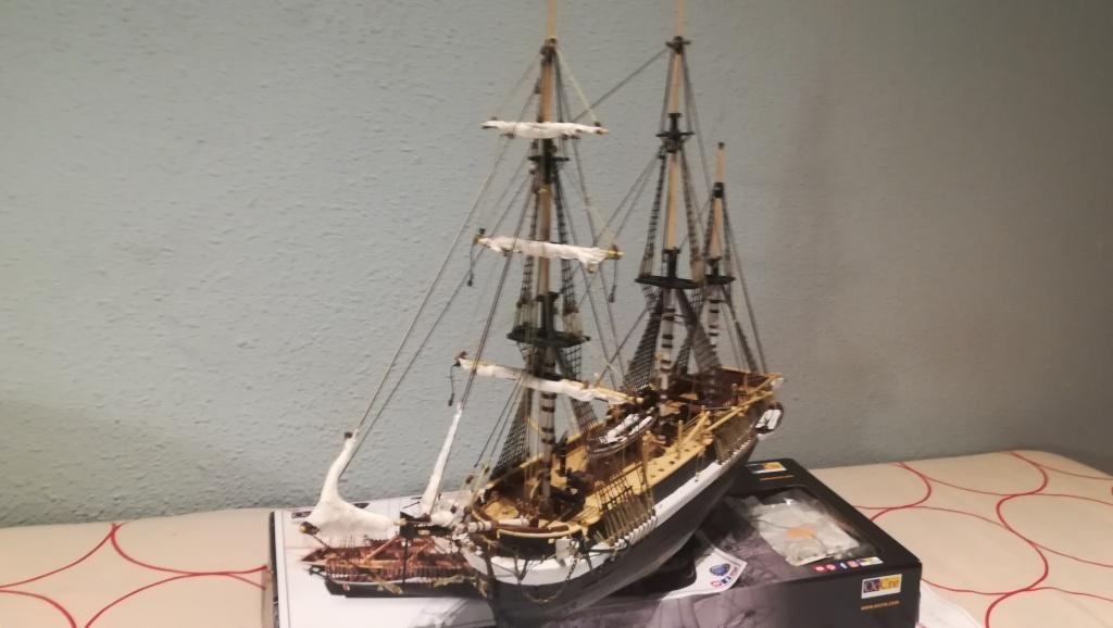

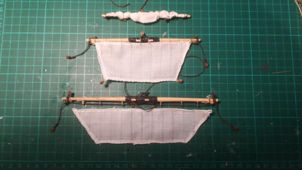

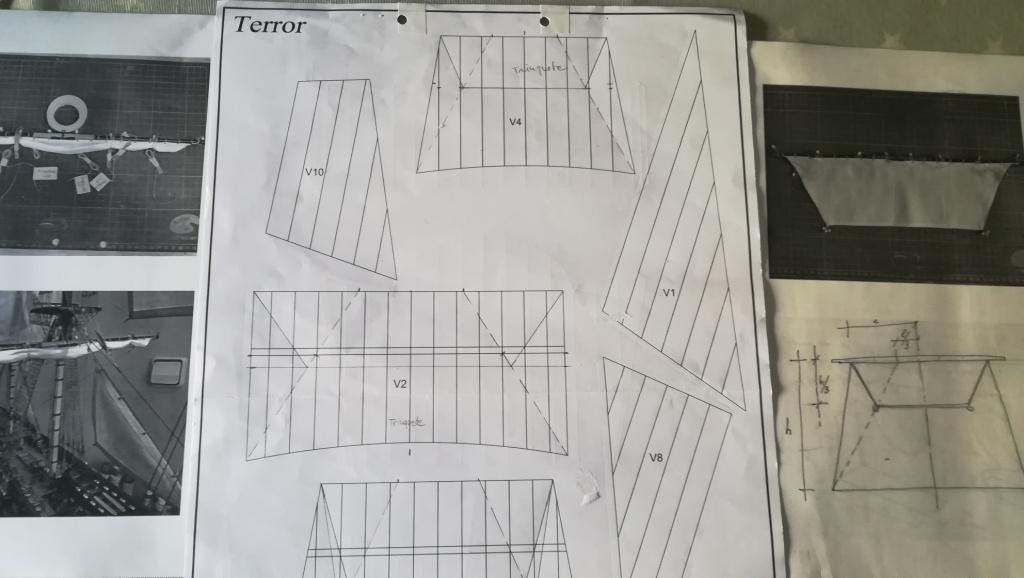

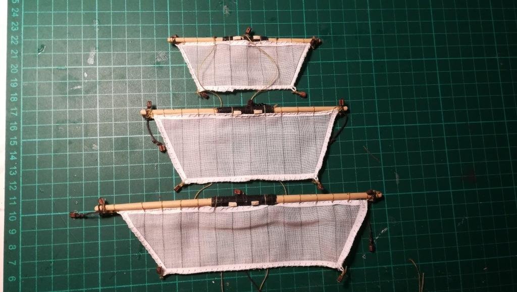

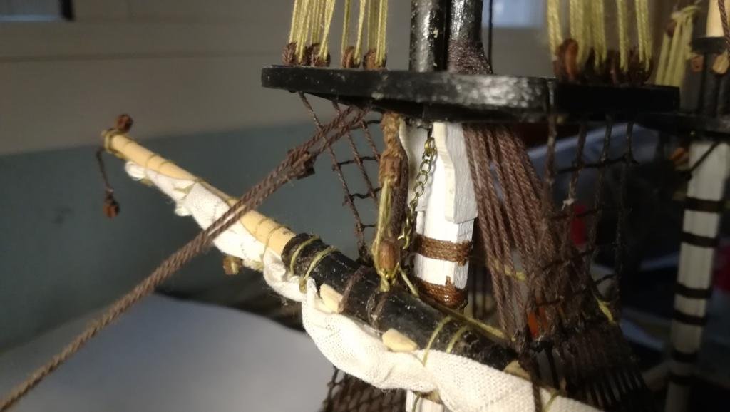

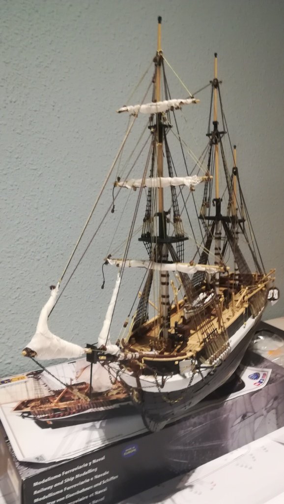

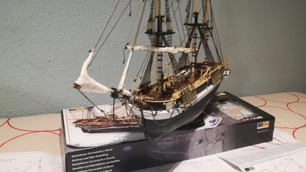

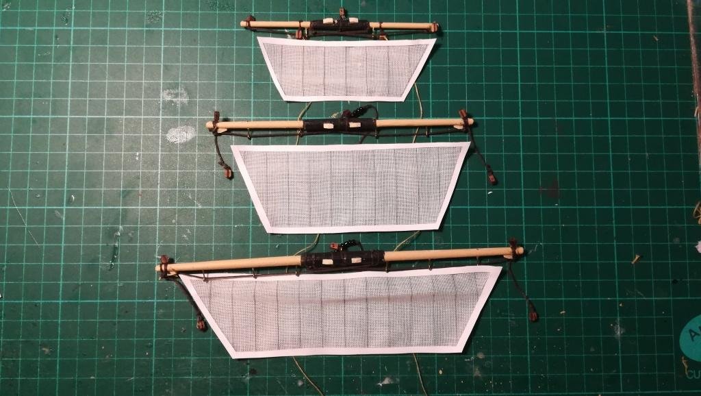

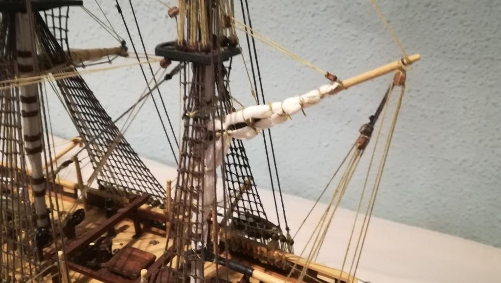

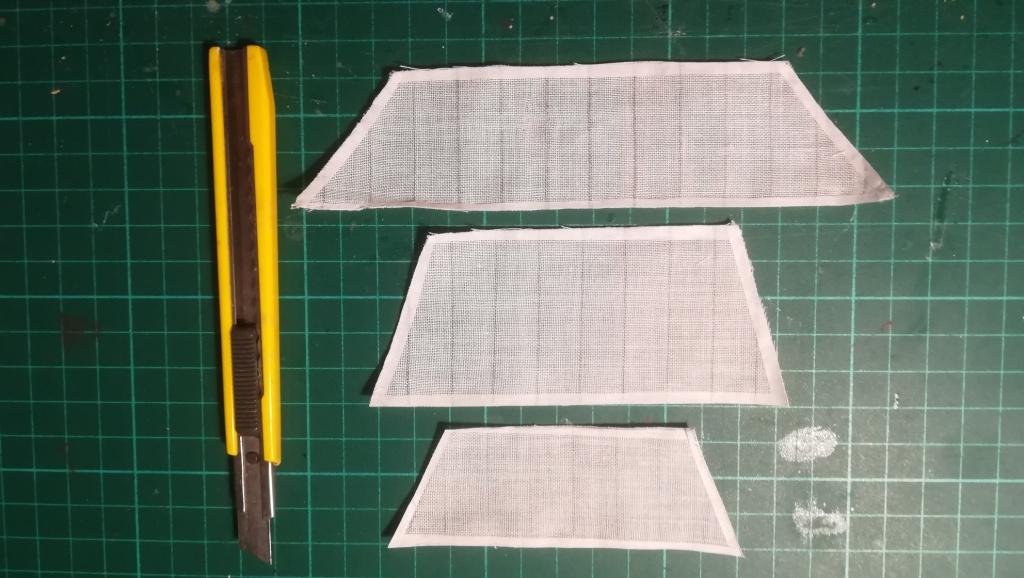

Presento lo realizado hasta ahora. Después de recibir toda la información y consejos de Leopoldo y JAS, he procedido a desmontar todo el velamen colocado y volver a construir las nuevas velas con tejido. He utilizado una tela muy fina de tafetán de algodón, casi una gasa, muy facil de manejar. He utilizado el esquema facilitado por Leopoldo, con reducción a un 30% de la superficie, y llevar los motones a su correcta situación. Los foques los he presentado recogidos y cubiertos por una funda o "camiseta". Las velas las he aferrado a las vergas, se han izado a su posición y se ha colocado toda la maniobra de izado y de las velas. La maniobra de las vergas la haré mas adelante, cuando esten colocadas todas las del mayor y la cangreja, para que no moleste en el montaje.
Próximamente, comenzare el montaje del palo mayor.
Saludos cordiales.
Claudio J.
Saludos cordiales.
Claudio J.
- Reducción y calco de las velas.
- IMG_20210920_131828.jpg (75.04 KiB) Visto 6387 veces
- Confección de las velas.
- IMG_20210921_125216.jpg (94.9 KiB) Visto 6387 veces
- Colocación sobre las vergas.
- IMG_20210924_133406.jpg (75.84 KiB) Visto 6387 veces
- Aferrado de las velas.
- IMG_20210925_131015.jpg (90.99 KiB) Visto 6387 veces
- Foques enfundados.
- IMG_20211006_124500.jpg (106.52 KiB) Visto 6387 veces
- IMG_20211006_124601.jpg (96.19 KiB) Visto 6387 veces
- IMG_20211006_124618.jpg (114.42 KiB) Visto 6387 veces
- Colocación de vergas en el trinquete, y su maniobra
- IMG_20211006_124634.jpg (71.85 KiB) Visto 6387 veces
- Vista general.
- IMG_20211006_124742.jpg (110.7 KiB) Visto 6387 veces
- Vista detalle,
- IMG_20211006_124823.jpg (108.99 KiB) Visto 6387 veces

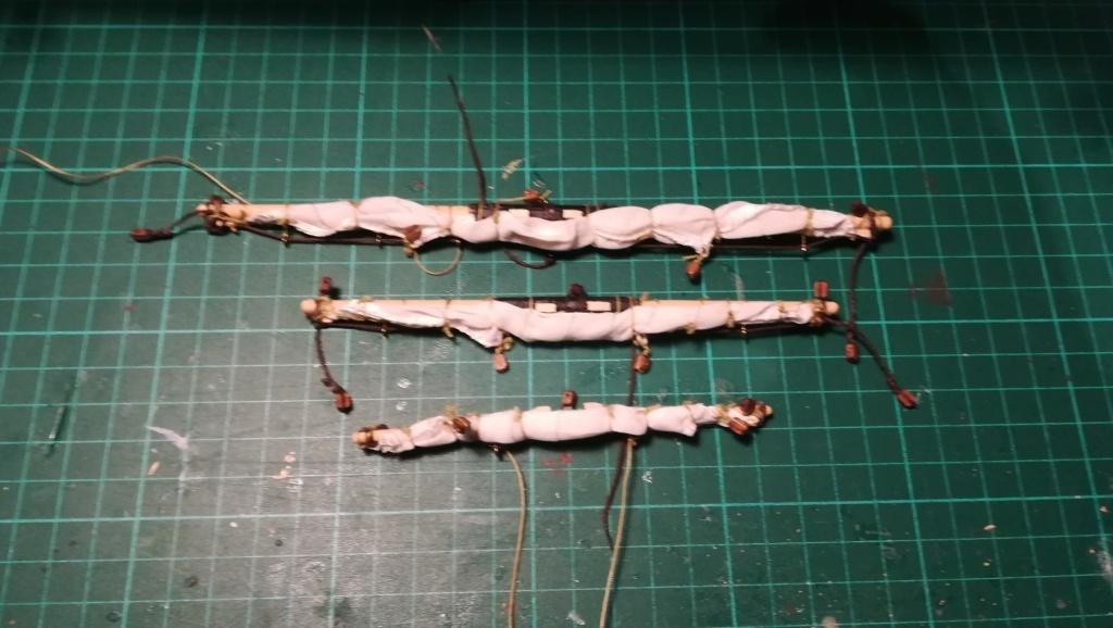

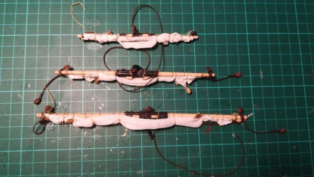

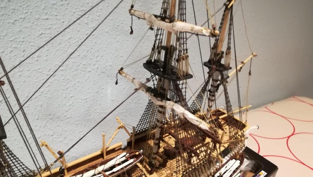

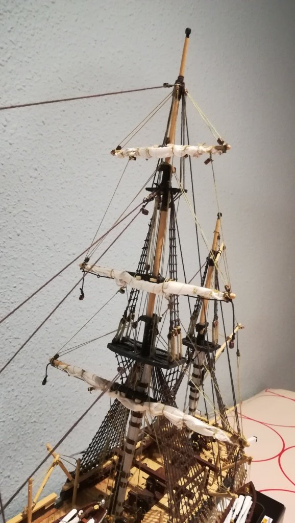

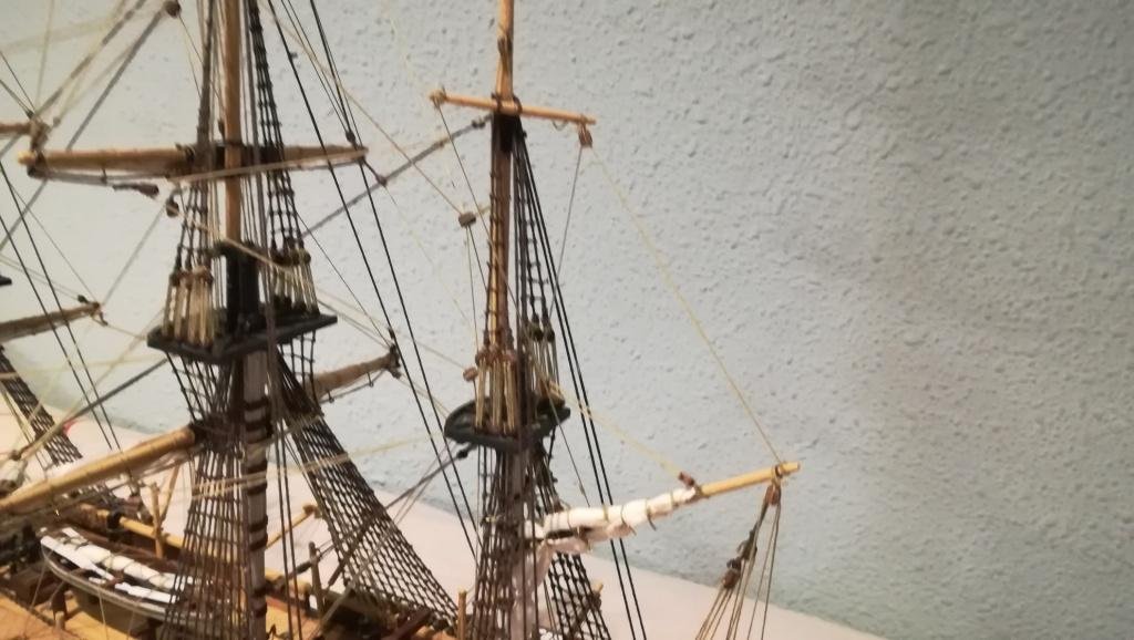

Seguimos con el TERROR. Confecciono las tres vergas del mayor, sus correspondientes velas, juanete, gavia y mayor, y se aferran. Se montan sobre el mástil, con el aparejo suficiente para su sujección. A continuación se monta el palo de mesana, con la botavara, el puco, y la verga de la vela escandalosa. La cangreja se aferra al mástil y el pico, y tambien la escandalosa sobre el pico. Con ello, se termina la colocación del velamen.
Se continúa con la instalación de la maniobra de las vergas, velas, izado, orientación, etc. Así queda prácticamente terminado el montaje. Tan solo quedan la confección de aquellos apliques decorativos que vayan surgiendo (cofres, barriles, adujas, etc.) y hacer las últimas fotos.
Saludos cordiales.
Claudio J.
Saludos cordiales.
Claudio J.
- Confección de velas
- IMG_20211008_125553.jpg (107.69 KiB) Visto 6337 veces
- IMG_20211012_113847.jpg (112.37 KiB) Visto 6337 veces
- IMG_20211012_150034.jpg (90.23 KiB) Visto 6337 veces
- IMG_20211012_161256.jpg (71.62 KiB) Visto 6337 veces
- Palo mayor con sus vergas colocadas
- IMG_20211018_133956.jpg (122.92 KiB) Visto 6337 veces
- IMG_20211018_134007.jpg (116.32 KiB) Visto 6337 veces
- IMG_20211018_134019.jpg (109.34 KiB) Visto 6337 veces
- Cangreja aferrada.
- IMG_20211106_110001.jpg (97.93 KiB) Visto 6337 veces
- IMG_20211106_110008.jpg (101.59 KiB) Visto 6337 veces

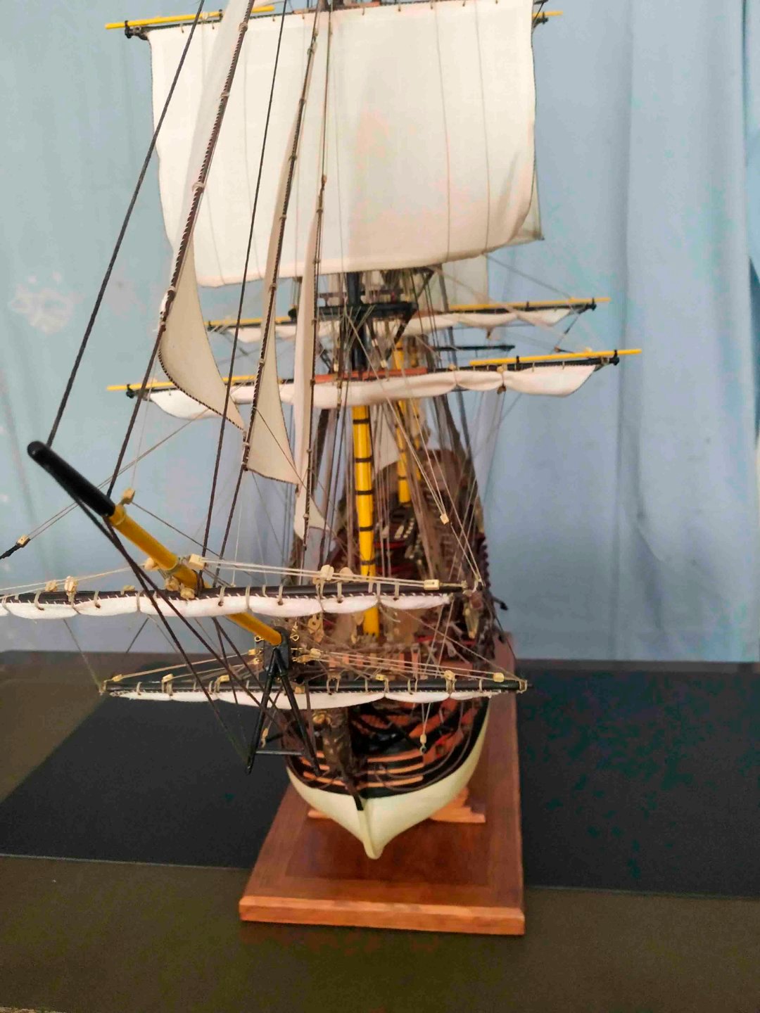

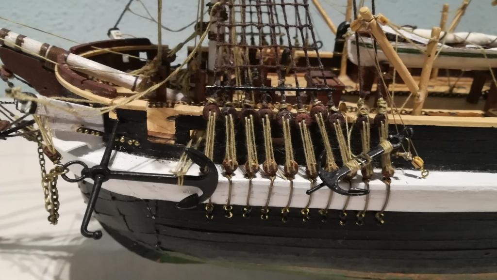

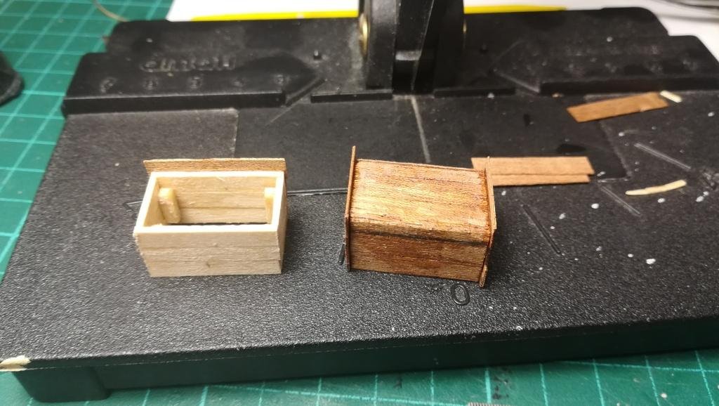

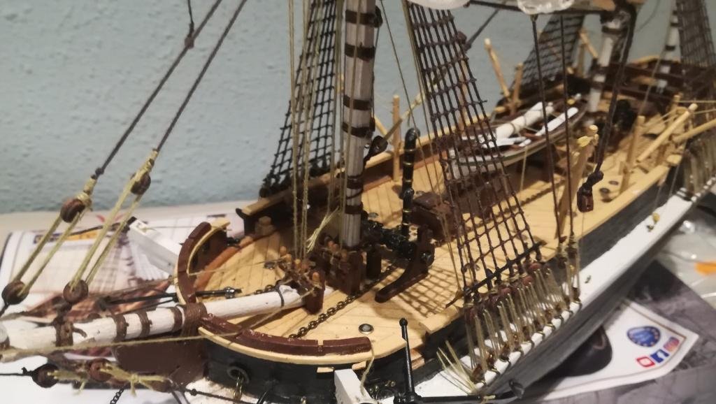

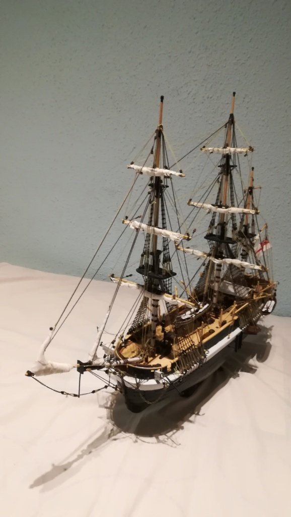

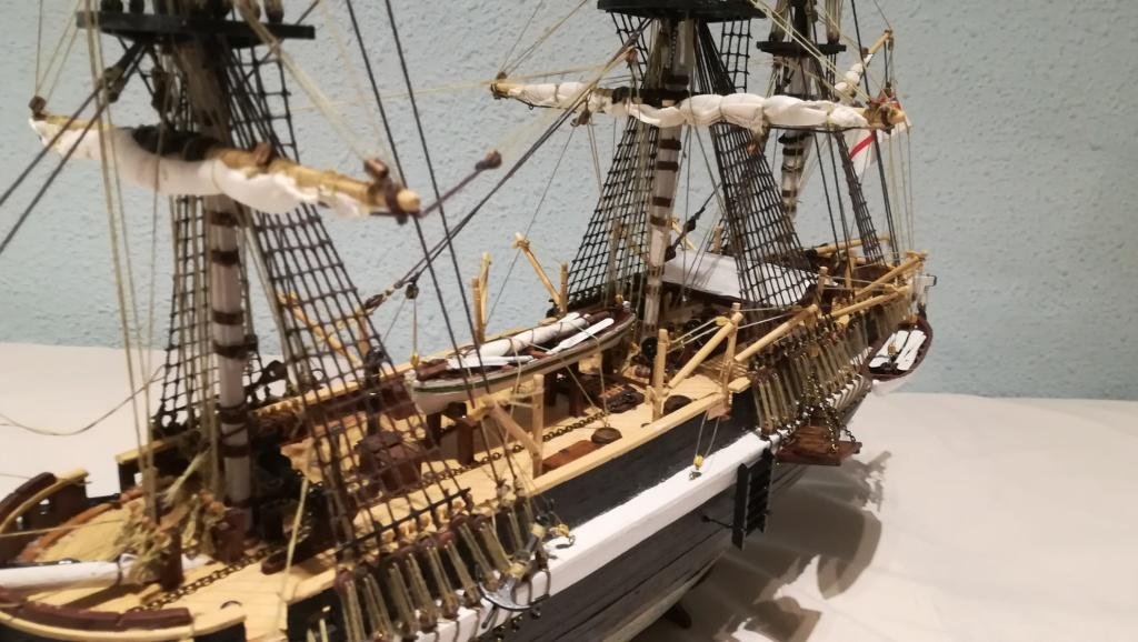

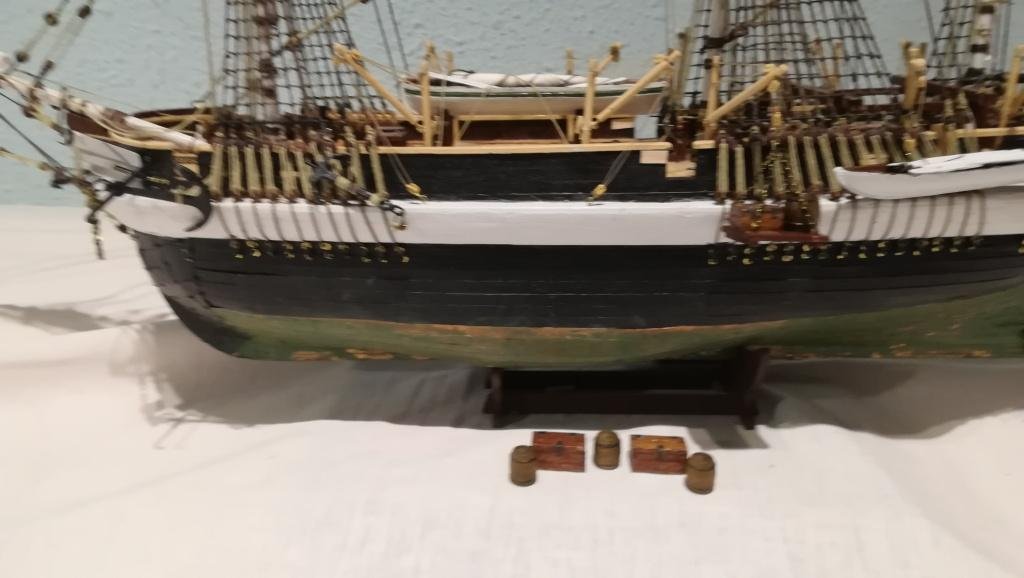

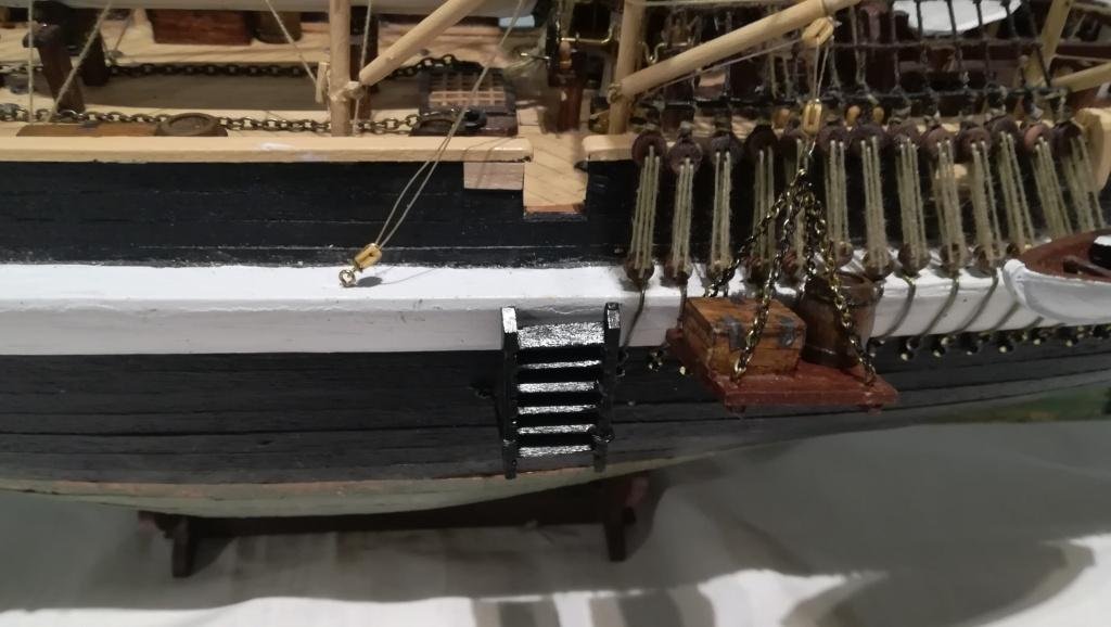

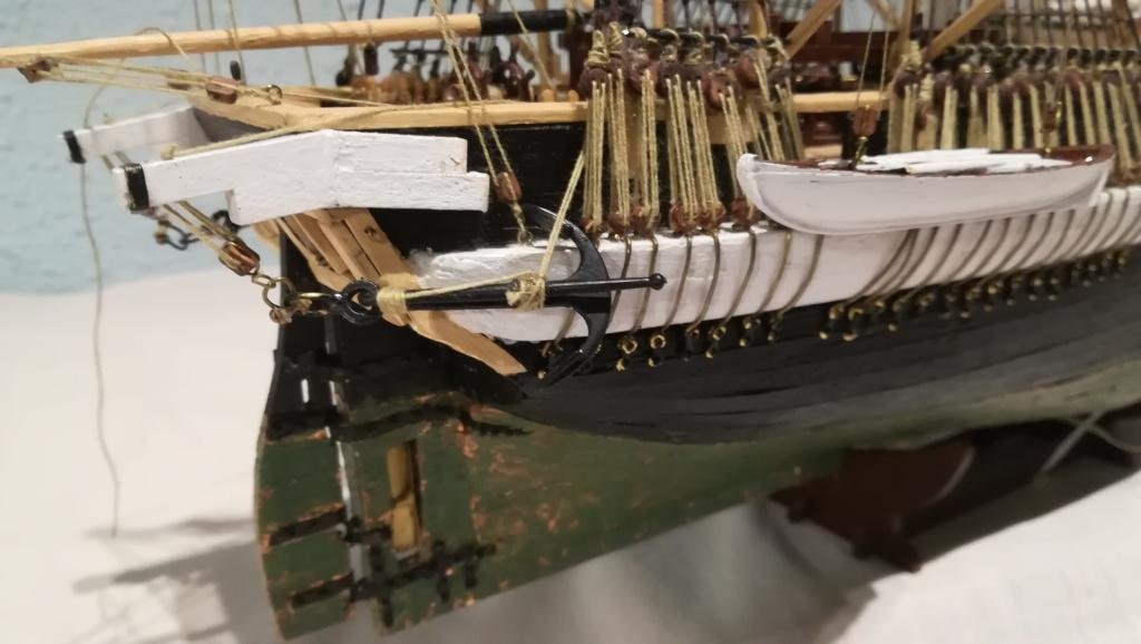

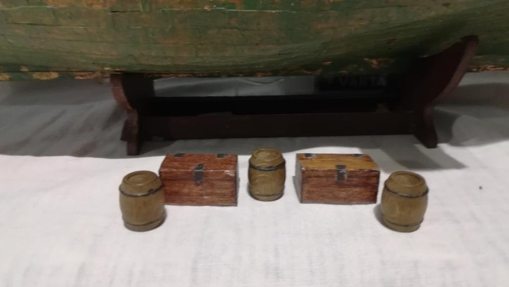

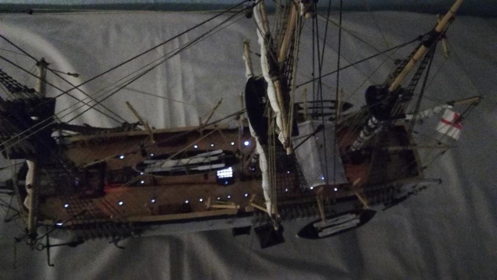

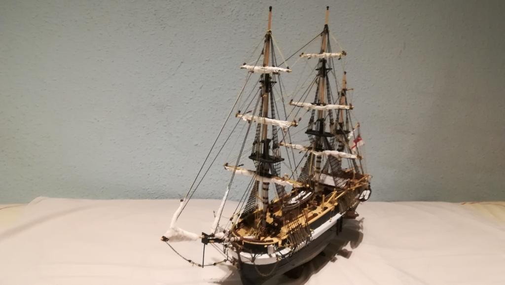

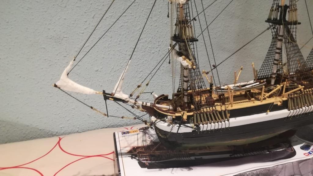

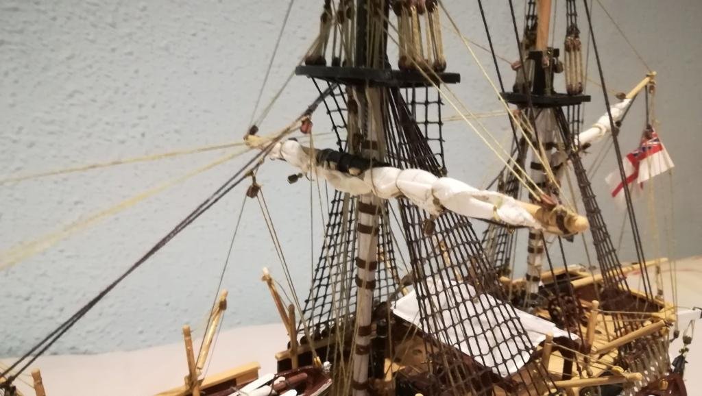

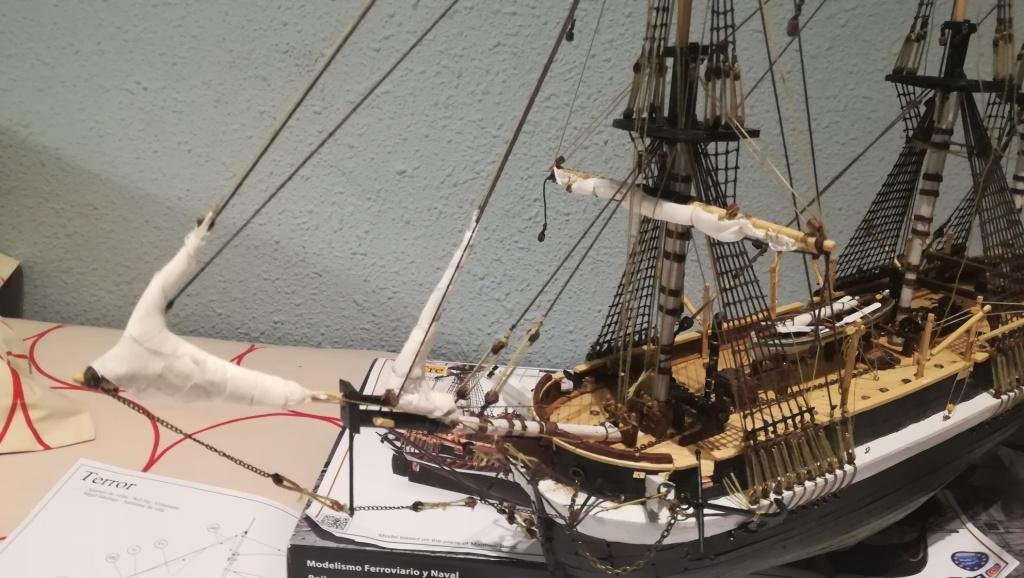

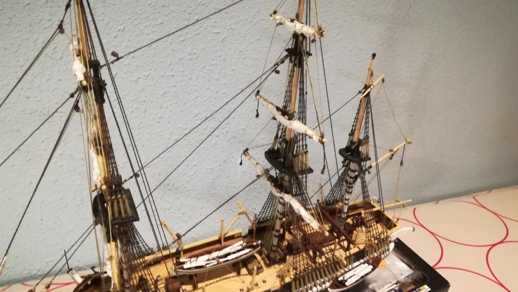

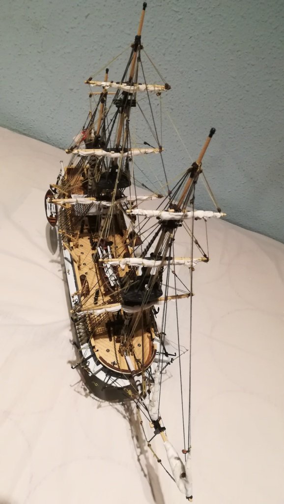

Hola, amigos: Ya se ha terminado prácticamente la construcción del "TERROR". Una vez montadas todas las anclas, me he dedicado a la colocación de toda la maniobra de las vergas y las velas. A continuación he preparado los elementos de decoración. He hecho varios cajones de transporte y toneles. Se ha colocado la escalera de entrada y una plataforma de izado de mercancía. Finalmente, he colocado un toldo en la cubierta de popa, que figura en alguna de las representaciones del barco varado en el hielo.
Agradezco a los compañeros su seguimiento y ánimos ( Gracias, Lorenzo), los comentarios y las opiniones. Tambien agradezco a OcCre la oportunidad que me ha facilitado con el obsequio del kit. Quiero manifestar la ayuda que ha supuesto el contar con el tutorial de montaje, muy instructivo para los que se inician, al llevarte un poco de la mano, y haciendo las tareas mas comprensibles y amenas.
Gracias a todos. Nos seguiremos encontrando en el camino.
Saludos cordiales.
Claudio J.
Saludos cordiales.
Claudio J.
- Construcción de cajones.
- IMG_20211030_133355.jpg (110.92 KiB) Visto 6138 veces
- IMG_20211106_110937.jpg (49.35 KiB) Visto 6138 veces
- IMG_20211106_111003.jpg (73.79 KiB) Visto 6138 veces

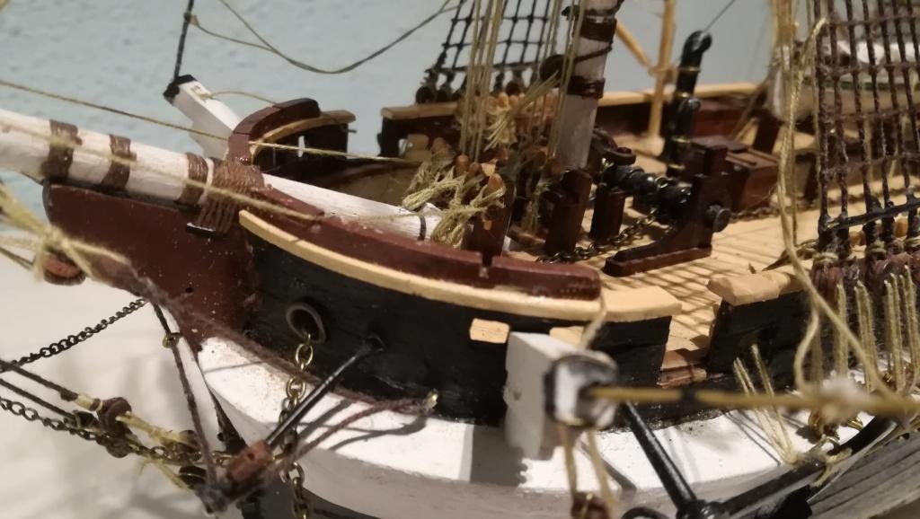

- Detalles de cubierta.
- IMG_20211117_120200.jpg (100.79 KiB) Visto 6138 veces
- IMG_20211117_120212.jpg (103.21 KiB) Visto 6138 veces

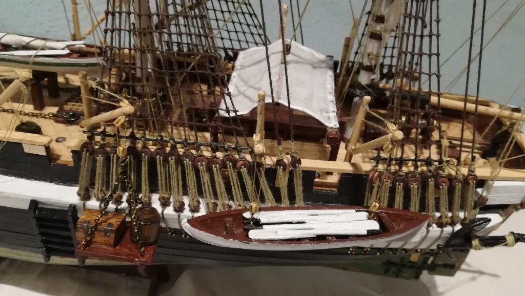

- Escala y plataforma elevadora.
- IMG_20211117_120232.jpg (84.52 KiB) Visto 6138 veces
- Toldilla.
- IMG_20211117_120253.jpg (115.06 KiB) Visto 6138 veces
- IMG_20211117_120518.jpg (101.47 KiB) Visto 6138 veces
- IMG_20211117_120618.jpg (66.65 KiB) Visto 6138 veces
- IMG_20211117_120625.jpg (116.45 KiB) Visto 6138 veces

Se termina con mas fotos:
- IMG_20211117_120649.jpg (85.08 KiB) Visto 6138 veces
- IMG_20211117_120743.jpg (100.57 KiB) Visto 6138 veces
- IMG_20211117_131347.jpg (80.91 KiB) Visto 6138 veces
- Mensajes: 6007
Re: HMS TERROR de OcCre, por Claudio J.
Enhorabuena Claudio, te ha quedado muy bien, muy realista. ¿ Le hacemos un mar de hielo ? Sería una novedad.
