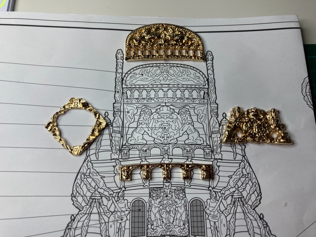

Ahora voy a forrar la popa.
Hay dos mitades: la inferior con listones rojizos de mahogany y la superior con listones oscuros de nogal.
Para la parte superior de la popa -que está ostentosamente decorada- voy a hacer una base de madera con agujeros donde están los ventanucos (pintando de negro el fondo) y voy a poner las decoraciones encima.
Primero toca localizarlas entre todo el maremágnum de piezas doradas...
Se ve que el escudo central está flanqueado con una especie de marco que no pude encontrar entre todas las piezas... lo más parecido fue esa cosa cuadrada de la izquierda y lo único que se me ocurre es que haya que cortarla por la mitad.
Con un poco de imaginación se puede considerar que es la pieza correcta...

Si esa pieza la tendrás que cortar. Yo te sujiero que andes despacio en estos pasos y que uses cinta de doble cara para posicionar bien su posición. Es un poco lioso pero todo lo que te anticipé a futuros contratiempos te alludara más adelante.
Yo puse cinta de doble cara y posicione todas las piezas antes de hacer ningún taladro o modificación.
Si quieres mira en mi paso a paso y verás como lo hice. Ánimo lo llevas muy bien

Con la mitad de las piezas de la decoración tendrás que utilizar algún pequeño serrucho para metales y mucha lima para hacer ajustes. Yo ahora estoy con las galerías de popa y me estoy quedando a gusto con tanta sierra. Quizás con alguno de los accesorios de la Dremel...

Y tanto que es un maremagnum... Yo lo primero que hice fue identificar cada pieza de la decoración y meterlas en bolsitas zip con su correspondiente etiqueta, a fin de tenerlas clasificadas. Y aún así, hay una pieza que me tiene intrigado.
Me explico. Entre las decoraciones de popa, hay seis figuras numeradas como 171 que se colocan en la bovedilla, junto al timón. Pero en las instrucciones indica "cariátides dobles", y cada pieza efectivamente representa dos figuras, por lo que el tamaño es del doble de lo que se muestra en los planos. ¿Que hacer con estas piezas? ¿Cortarlas por la mitad? Entonces tendré doce figuras, no seis...
La verdad es que ando un poco confuso con estas decoraciones ...

Me da la sensación de que los planos están un poco fuera de escala y que esas figuras dobles van donde indicas, pero curvadas hacia adentro para adecuarse a la forma del casco en esa parte de la popa...
Independientemente de eso sí que es confuso si.... :think:

Yo esas piezas las corte por la mitad ya que si no es imposible colocarlas.
Te dejo un enlace a mi hilo para que lo veas.

PhD Snxz escribió: Lun Dic 14, 2020 3:10 pm Me da la sensación de que los planos están un poco fuera de escala y que esas figuras dobles van donde indicas, pero curvadas hacia adentro para adecuarse a la forma del casco en esa parte de la popa...
Es que las figuras no siguen la curvatura de la popa a esa altura, de ahí mis dudas.
Ahora bien, si cortándolas por la mitad podemos lograr el ajuste, haremos una prueba, a ver que tal. Otra solución sería dejar solo la parte de arriba de cada figura... ya veremos. Mira que lo hacen difícil estos de Corel. Podrían haber hecho las figuras con la curvatura correcta.
Muchas gracias por el consejo, Antonio.

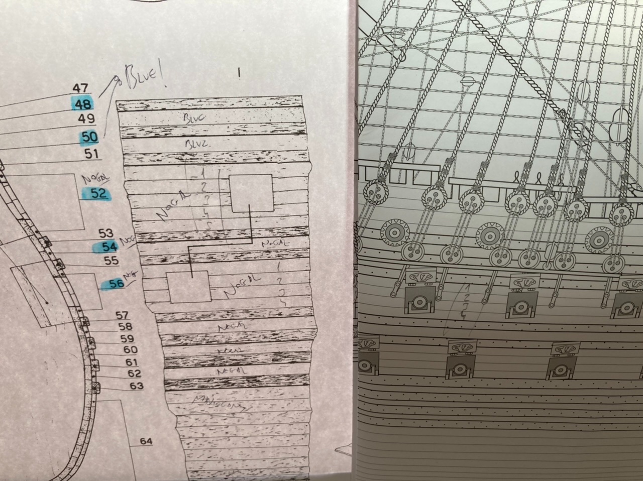

Me he dado cuenta de que el número de tracas de segundo forro no coincide entre el plano general y el de las “instrucciones”
En el de las instrucciones hay 5 tracas entre los cintones de la primera batería de cañones y en el general 4... y por supuesto to he puesto 5... el problema ahora es que todas las siguientes tracas estarán desplazadas y no van a coincidir con la segunda batería...
Mi solución: voy a lijar el último cintòn hasta dejarlo a ras con el doble forro y voy a colocar encima una traca de 1x3 en el sitio donde debería estar realmente el cintòn. Según mis cálculos todo debería arreglarse y podría proseguir con normalidad... (hago eso porque me da mucha cosa arrancar las tracas del segundo forro no vaya a ser que fastidie lo de abajo).
A ver qué tal...

Entre ambas baterías van dos cintones. Se diría que no te queda espacio para el segundo, según te vas acercando a la batería inferior.
La verdad es que yo hice poco caso de los planos y me fié más de la posición de las portas para colocar los cintones más o menos equidistantes..
Bueno, a ver si hay suerte. Yo probaría a quitar el cintón y poner otro nuevo desplazado a su posición, por la foto, parece que más hacia arriba.
Es curioso lo que pasa con este kit, que mirando otros paso a paso en Internet, no hay dos Wasas iguales. ¿Por que será? ;) ;) ;)

Afortunadamente salió bien el invento :mrgreen:

Tiene muy buena pinta

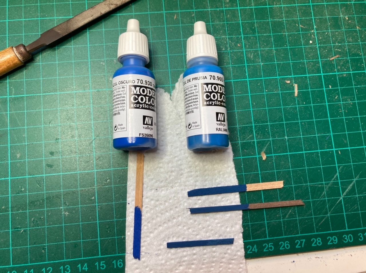

Bueno, arreglado el “problemilla” de los cintones centrales, seguimos con el segundo forro; no sin antes haber dedicado un rato a la colocación de los listones azules en tingladillo.
También he hecho algunas pruebas de pintura para aplicar a las demás zonas azules sobre diferentes maderas de base. Probé azul oscuro (izquierda) y azul de prusia (derecha) y comparé con un listón tintado (abajo)
Parece que el azul de prusia es lo más parecido (aunque hay ligeras diferencias). Según las instrucciones, la madera está tintada con témpera diluida con agua y unas gotas de cola, pero más allá de eso no dan ningún detalle... me quedaré con el azul de prusia, pues...

El azul de prusia es el que yo use, se parece mucho.

Yo me di una vuelta por Guinea Hobbies, estuvimos comparando con la carta de colores un trozo del listón suministrado por el kit, y el 70.965 de Vallejo es el más parecido. Azul de Prusia, sin dudarlo.

Gracias compañeros! Sí que es el más parecido si...
Qué suerte tener hobbies guinea cerca, de allí compre yo el vasa... he oído que el dueño se jubila y la tienda va a cerrar, ¿es eso cierto? Sería una verdadera lástima... :cry:
