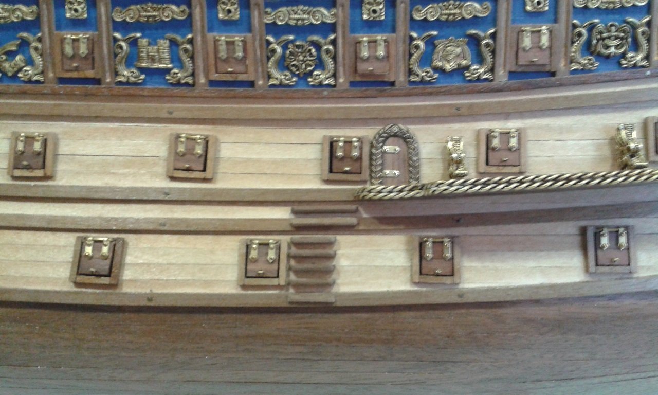

Una pregunta, igual la respuesta es afirmativa y desde mi ignorancia no lo sabía. ¿Cómo son las portas de los cañones en tamaño? ¿Pueden ser mayores que una puerta como viene en los planos y puede observarse en un modelo terminado en una foto extraída que os presento?

Ese barco tiene muchas portas, lo sensato a estas alturas es poner lo que viene en el kit, pero si quieres liarte te cuento lo que sé.
Las dimensiones de una porta son cuatro. Ancho, alto , altura desde cubierta al batiporte inferior y separación entre portas. Todas ellas dependen del calibre que suele ser distinto en cada batería. El Soberano llevaría, supongo , de 32 libras en la primera batería, la más baja. Sus portas tendrían 1,10 m. de ancho libre y 0,90 de alto libre, llevarían tapa, que sería 3 ó 4 cm mayor y esa tapa no tiene cerco visible como hacen en el kit . Solo llevan tapa las de la primera y segunda baterías.
En la segunda batería el ancho podría ser de 92 cm, en la tercera de 75 y en cubierta de 60 cm. Ĺa separación entre portas en estas cubiertas viene condicionada por la de la primera. A veces las portas llevaban marcos decorativos como un cuadro, no confundir con cercos. Loa cercos de la porta son los laterales cuadernas, y los horizontales umbral y dintel se llaman batiportes y no son visibles porque los tapan las tracas del forro. Los cercos y portas de los variados nepomucenos son una estafilla comercial.
Pero regruesar hacia el interior los costados me parece sumamente dificil a estas alturas.

No es un kit, es a partir de plano. Aunque es cierto que los dorados los puedes pedir (como hice yo) y algún otro componente (cañones, portas etc.)
Lo que no voy a hacer es la puerta tan pequeña. He visto el dibujo de Landstron y desde luego es más alta que la porta.

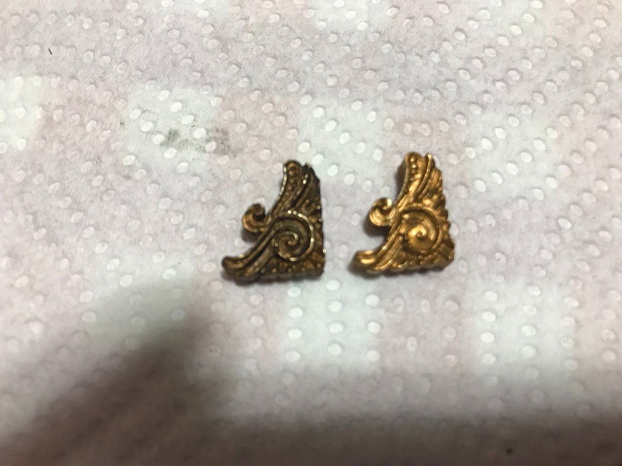

- Trato los dorados con pintura metálica oro antiguo y una pátina de negro para dar profundidad, frotar y resultado. No se como se llaman estos soportes de los balcones

Los soportes de los balcones se llaman ménsulas, y los cintones cintas ( en mi pueblo te harían un chiste).
