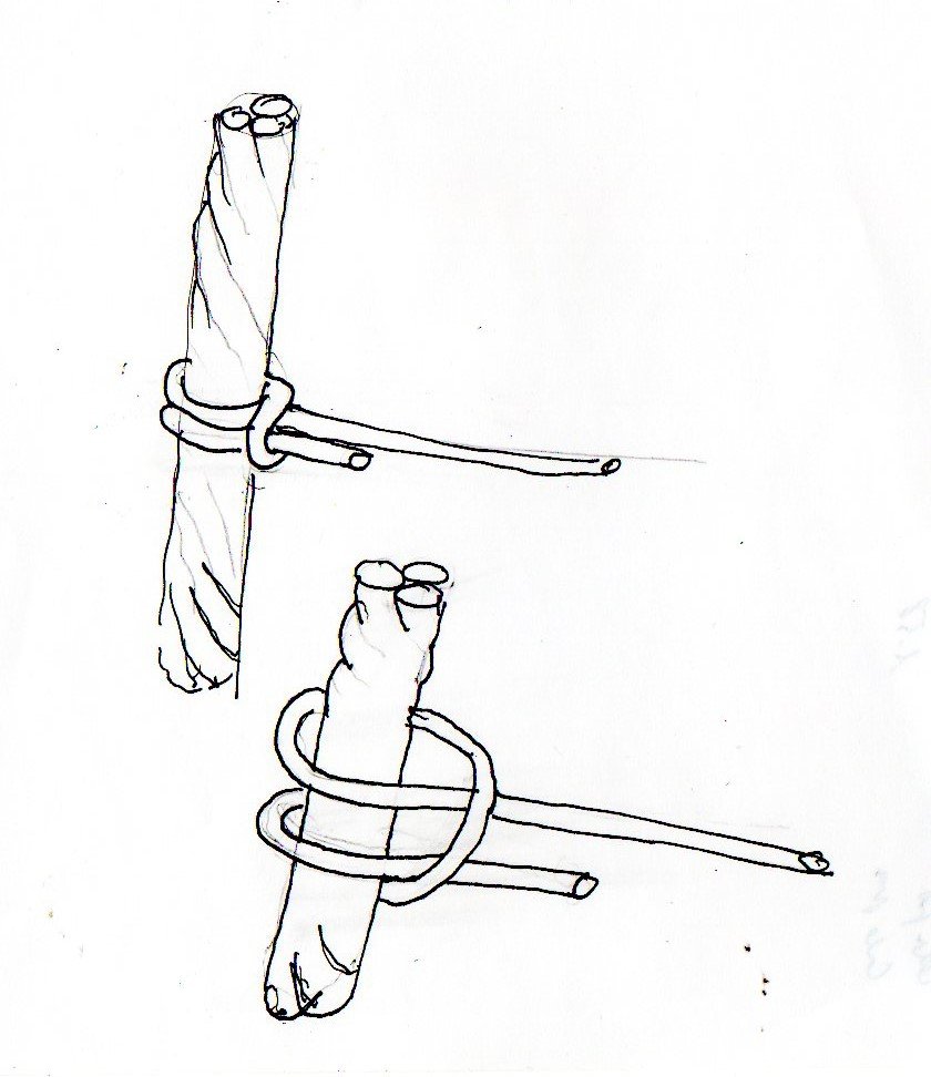

Lo del nudo " cabeza de alondra" el empiece lo sé pero como sigue, te lo pregunto porque dentro de poco me va a tocar a mi, no vendría mal un dibujito de esos tuyos.

Lo puse pero no sé dónde.. Hay dos maneras, la que puse y ésta un poco más sencilla. El hilo a estas escalas debe ser de 0.2 mm de diámetro , a lo sumo 0,25 y va en el mismo color que los obenques, marrón oscuro a negro sucio. En el Glorioso a 1/72 los obenques de mayor son de 1,2 mm. los acolladores de 0,6 mm y los flechastes de 0,2 mm, según el reglamento.

Leopoldofran escribió: Dom Mar 19, 2023 5:44 pm Lo puse pero no sé dónde.. Hay dos maneras, la que puse y ésta un poco más sencilla. El hilo a estas escalas debe ser de 0.2 mm de diámetro , a lo sumo 0,25 y va en el mismo color que los obenques, marrón oscuro a negro sucio. En el Glorioso a 1/72 los obenques de mayor son de 1,2 mm. los acolladores de 0,6 mm y los flechastes de 0,2 mm, según el reglamento.
Un buen aporte @Leopoldofran me lo apunto para cuando me toque por que yo no lo hacia asi, usaba el ballestrinque, y lo que decis, se queda el cabo para afuera :clap: :clap:

Leopoldo, gracias por el apunte, no conocía este nudo.
Para los obenques centrales, ¿usas el nudo simple, o el ballestrinque?

Hace mucho que no pongo flechastes. A escala 1/48 hacía ballestrinques, a 1/90 creo que con medio nudo vale. El maestro José Rodríguez puso un hilo muy interesante, habrá que buscarlo.
