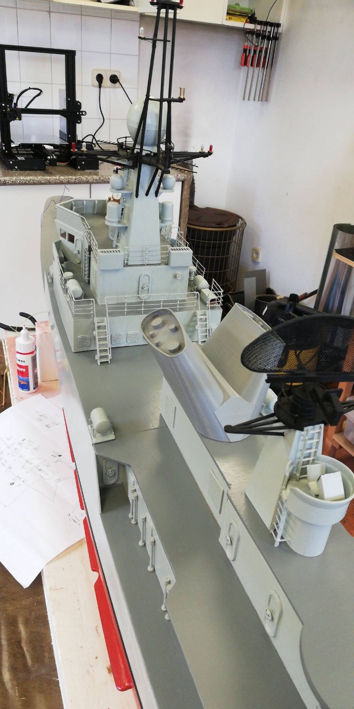

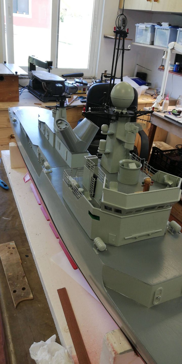

Hace tiempo que no publico nada porque los avances son escasos, estoy a la espera de que me llegue la 3D para hacer unas piezas que lleva el barco, sobre todo el armamento que no es nada fácil.
Entre tanto elaboro piezas menores como bitas y otras, decir que el puente esta completamente terminado a falta de las 4 antenas que lleva que hasta el final no le pondré porque si no romperán varias veces antes de ir al agua.
De todas las formas alguna foto si pondré para que podáis opinar de como lo llevo.

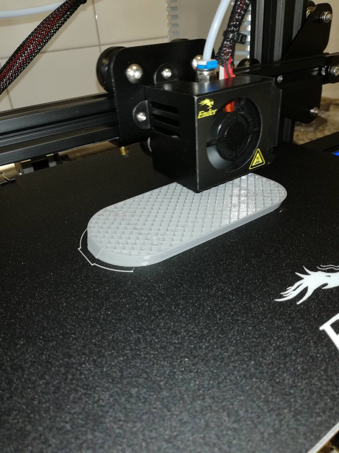

Hoy empece a usar mi ENDER 3 y como no podía ser de otra manera me puse a hacer las chimeneas de la corbeta con un diseño de Tsanshon que se lo curro, creo que van a quedar de PM.
Os muestro el 5% que lleva hecho.
Si que es cierto que para los que estamos empezando con la 3D es un mundo de dudas, pero teniendo compañeros que te explican, de todo se sale.
En cuanto a variar las rpm de los motores, cuando se trata de un tanto por ciento pequeño si que puede valer esos variadores de tensión, pero si ya se trata de bajar de 12V a 2,2V es mucho y haciéndolo con un variador de tensión pierdes potencia, yo prefiero hacerlo con un astable 555 y le vario la intensidad y frecuencia osea el ancho de pulso y así consigo lo mismo pero sin perder potencia.

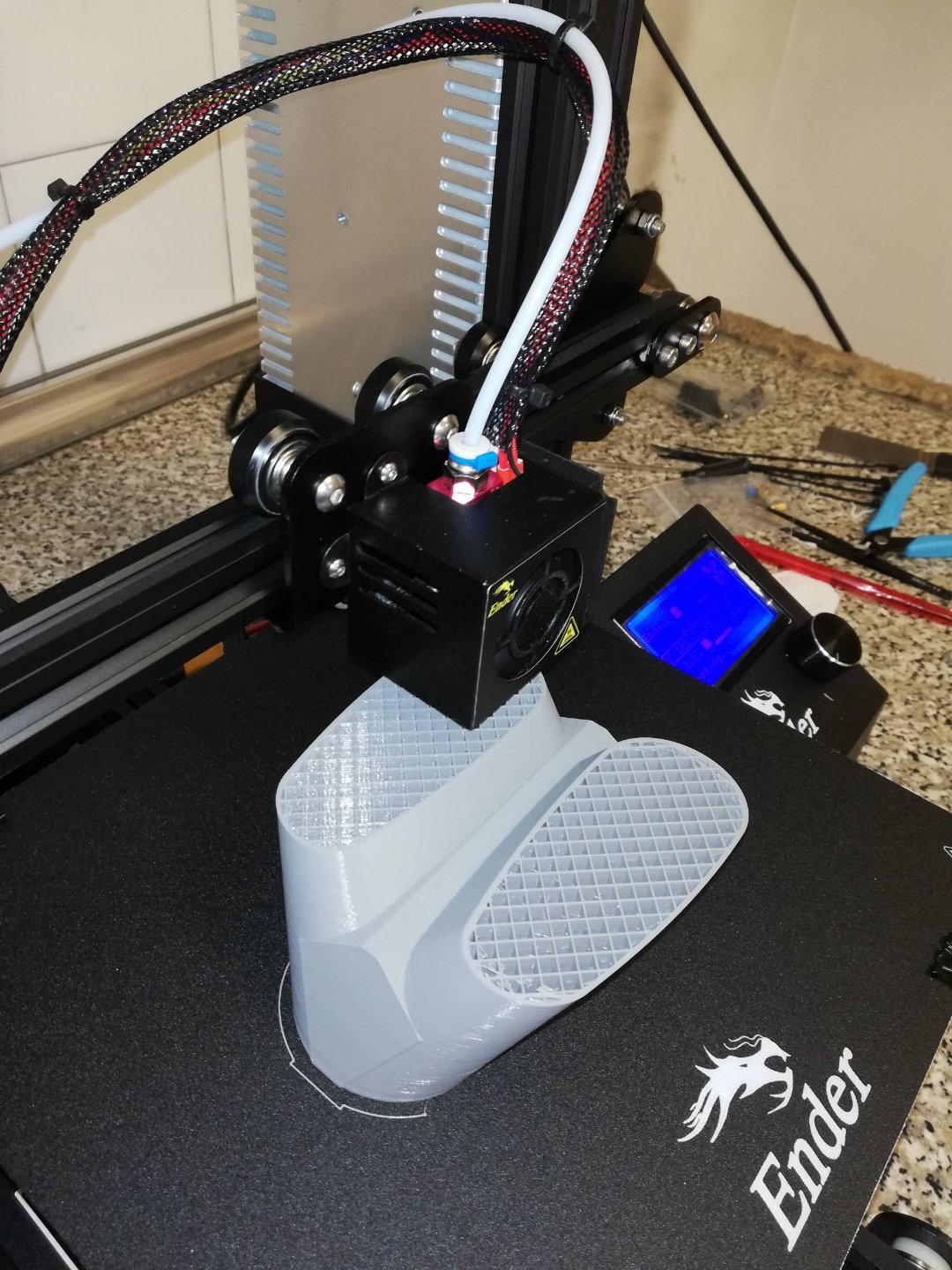

Ahora ya es el 50 %
Como veis, estoy como un niño con zapatos nuevos (esto se decía cuando estrenabas una vez al año)

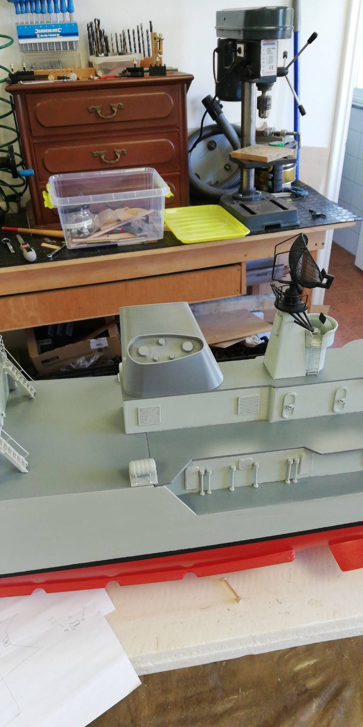

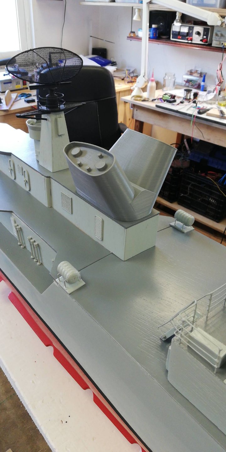

Re: CORBETA TIPO DESCUBIERTA
Pues ya esta la chimenea lista.
Gracias de nuevo a tsanshon.
Hola araola.
La primera pieza impresa en 3D. Felicidades!
Para el acabado, si la pieza esta impresa con PLA, mejor lima que lija y a mano, el material se vuelve pastoso si la pieza se calienta por encima de 60º.
Yo utilizo una cuchilla de tronzar de torno como rasqueta para eliminar las rebabas e igualar la superficie, luego aplico masilla (Tamiya putty) con espátula y ya sobre la masilla si se puede trabajar con la lija sin problemas.
Un placer aportar mi granito de arena a tu proyecto.
Alberto.
