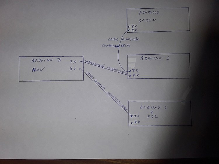

Bueno, pues parece que esto va tomando forma, y he averiguado varias cosas.
Como ya os he comentado, estoy registrado en un foro de construcción de ROV, con proyectos similares al mío, y tengo un tema abierto en este enlace.
http://www.homebuiltrovs.com/rovforum/v ... =18&t=1908
Es un coñazo, tener que escribir las preguntas en Español, y luego traducirlas al Inglés, menos mal que lo hago con el traductor de BING, pero aun así, es un lio, porque traduce lo que quiere y como quiere, y tengo que estar traduciendo y volviendo a traducir las frases, para comprobar que tengan sentido, pero bueno, a pesar de las dificultades he conseguido varios progresos.
El Americano que me está ayudando, Bigbadbob, después de mucho comentar como mejorar el programa, ha llegado a la conclusión de que el Arduino se hace un lio al tener que utilizar los dos Puertos Serie, a la vez que el bus SPI para controlar el mando, por lo tanto la mejor solución a la que hemos llegado, es que hay que separar lo que hasta ahora tenía como “Código Maestro”, en dos partes y en dos Arduinos, una parte del código en un Arduino que solo controle el mando, y otra parte del código que controle los sensores y mande los datos, de momento al ordenador, y después a la pantalla Nextion, en otro programa y en otro Arduino.
Como no se puede utilizar la Comunicación Serie, con la impresión de datos y con el mando de la PS2, todo junto, en un mismo programa y en un solo Arduino, por lo tanto, tengo que utilizar tres Arduinos, dos en el puesto de control, y uno dentro del ROV, y a demás así es como lo tiene el montado, después de un montón de tiempo intentando hacerlo de otras formas, y no sacando nada diferente en claro.
El sistema funciona de la siguiente manera.
El Arduino que está dentro del ROV, controla los sensores y solo manda por el puerto TX los datos a un Arduino, que está en el puesto de control, que los recibe por el puerto RX, los interpreta y los manda a la pantalla.
A su vez el mismo Arduino que está dentro del ROV, por el puerto RX, solo recibe los datos del mando PS2, y ejecuta las ordenes del mando.
Es un poco más lioso pero es la única manera de que funcione, pongo una foto para que veáis que no es tan complicado como resulta explicarlo escribiendo.
Diagrama conexiones.jpg (70.05 KiB) Visto 10326 veces
La foto no es para ganar un premio Pulitzer, pero se ve lo que os quiero decir.
51_con_3_Arduinos_15_05_2020.rar
(15.64 KiB) Descargado 256 veces
tsanshon
Mensajes: 169
Registrado: Mié Jul 29, 2009 1:36 am
Ubicación: Bilbao
Re: Un ROV de agua dulce, con mando de PS2
Mensaje por tsanshon »
Hola AP1.
La opción de usar 4 controladores y comunicación unidireccional es igualmente válida. Como ventajas: tienes 4 programas mas pequeños que son mas fáciles de depurar. Como inconveniente pasa de tener 2 programas a 4, todo el hardware se hace mas complejo, vas a gastar más batería, es mas caro...
Te puedo asegurar por propia experiencia que se puede hacer con un maestro y un esclavo.
El remolcador Gatika, lleva un Arduino mega en en control remoto y otro el el barco. El del control remoto usa tres puertos serial: uno para el modulo de radiofrecuencia, otro para la pantalla táctil y otro para las luces de los pulsadores. El del barco usa los cuatro puertos serie: uno para el módulo de radiofrecuencia, otro para el controlador de servos, otro para las luces y el cuarto para telemetría.
Durante la programación del Damen multi cat 1205 también tuve bastantes problemas con la comunicación hasta que di con una secuencia para sincronizar la comunicación.
La idea es que el esclavo solo enviá un mensaje cada vez que recibe uno del maestro, de esta forma enviando periódicamente un mensaje al esclavo desde el maestro la comunicación se mantiene sincronizada.
Intentare describirla adaptada a tu ROV.
Las tareas básicas del maestro:
A.- Leer el estado del mando PS2 y enviarlo al esclavo.
B.- Presentar en pantalla los datos recibidos del esclavo.
Y las del esclavo:
C.- Actualizar el estado de los motores y luces con los datos recibidos del maestro.
D.- Enviar datos de los sensores al maestro
La secuencia es: A; C; D; B y se ejecuta cada 10 veces por segundo.
Paso 1: A. El maestro comprueba si hay cambios en los mandos diez veces por segundo (cada 100milisegundos) utilizando la función millis().
(https://www.arduino.cc/en/Tutorial/BlinkWithoutDelay)
Para ello defino una variable y la inicializo: unsigned long a = millis(); fuera de loop().
Dentro de loop() compruebo si han pasado mas de 100 milisegundos
if (milis() > a+100) {
// Aquí el código que lee el estado de los mandos.
ETout.sendData(); // Código para enviar el menaje al esclavo
a = millis(); // Actualiza en valor de a (resetea el temporizador)
Paso 2: C y D. El esclavo recibe el mensaje, actualiza el estado de motores etc. y enviá datos al maestro.
if (ETin.receiveData()){
// Aqui el código para actualizar el estado de motores, luces...
ETout.sendData (); // Envía los datos al puerto serie para el ROV Arduino
Paso 3: B. El maestro recibe el mensaje del esclavo y presenta los datos en pantalla.
if (ETin.receiveData()) {
// Código para presentar datos en pantalla
El codigo del maestro quedaría asi:
void setup(){}
void loop(){
// Aqui el código que lee el estado de los mandos.
ETout.sendData (); // Código para enviar el menaje al esclavo
El del esclavo:
void setup(){}
void loop(){
// Envia mensaje con valores de los sensores
Importante: Como el Serial esta conectado al puerto USB y lo usamos para el monitor serial. Asegurate de que la comunicación entre los Arduinos se hace con un serial distinto (serial1, 2 ó 3) tanto en el programa como las conexiones del cableado.
Espero que te sirva de ayuda.
Alberto.
asesorplaza1
Mensajes: 208
Registrado: Jue Ene 24, 2019 6:51 am
Ubicación: Cuenca
Mensaje por asesorplaza1 »
Buenas tardes.
Lo primero que tengo que hacer es darle las gracias a Tsanahon, por su respuesta.
Muchas gracias Alberto.
Y ahora voy a intentar implementar sus consejos en el programa del ROV.
Ya sabia yo que pasaba algo raro, pero no sabia lo que era, ni daba con la solución.
Muchas gracias, un saludo.

He revisado el código y veo varias cosas que pueden hacer que la comunicación no funcione.
En el maestro:
Código: Seleccionar todo
260 unsigned long a = millis();  // Se define y se inicia una variable llamada millis
262 void setup() {
  Serial.begin(9600);      // Comienza la Comunicación en Serie para hablar con el ordenador a 9600 Baudios
  Serial1.begin(9600);    // Comienza la comunicación Serie en el puerto 1, pines 18 y 19, para hablar con el Arduino Esclavo
  Serial1.flush();         // Depura la información del Puerto Serie
  ETin.begin(details(rxdata), &Serial1);    // Comienza la recepción de datos a través de Serial, en los pines 18 y 19
  ETout.begin(details(txdata), &Serial1);   // Comienza el envío de datos a través de Serial, en los pines 18 y 19
  // Resto de código del setup
278  error = ps2x.config_gamepad(22, 23, 24, 25, false, false);
298 void loop()
301   if (millis() > a + 100)
304     if (error == 0)
          // Código que lee el estado del mando y actualiza las variables de txdata
445     ETout.sendData(); // Enviar el mensaje al puerto serie para el Arduino del ROV
447     for (int i = 0; i < 5; i++)
449       a = millis();
452     if (ETin.receiveData())    // Recibe el mensaje al puerto serie para el Arduino del ROV
          // Codigo para presentar datos en pantalla a través del puerto Serial
