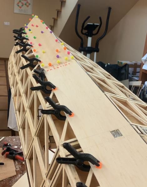

La verdad es que pensé en usarlo tiempo atrás, pero me resulta más cómodo usar planchas para el forro, quizá en un futuro si use POREX para preparar un molde de fibra para el casco si se da la situación y para futuros modelos. Muchas gracias por la idea.
Aprovecho para subir, despues de tiempo lijando y suavizando las curvas para que asiente bien el forro, una foto del progreso. Aquí podeis ver la instalación de las dos primeras planchas del forro. Han asentado bastante bien. Sobre este forro irá la correspondiente masilla y un par de pieles de fibra de vidrio con resina.

Has valorado, en vez de usar madera para el forro. Usar pvc espumado? Forex?

Lo pensé, pero quería mantener todo el espacio interior posible, aproveché el tipo de construcción que se emplea en aeromodelismo, para hacer el barco ligero, que tendrá un desplazamiento final de unos 20 kg.

Yo lo uso para estructuras.
Y ahora para el casco completo. Y fibra encima
Es un gran adelanto.
