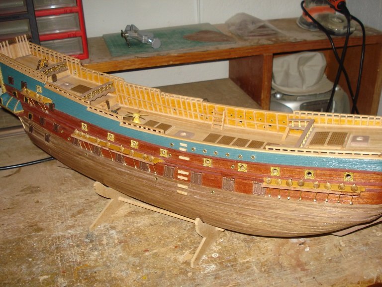

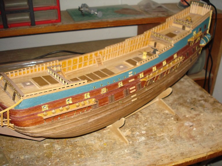

Hola Leopoldofran, pues lo del mascarón no te lo se decir, a lo mejor era rojo, pero a saber como era el de verdad, en el modelo de Corel es dorado.
El modelo es 1/63, SOLO el casco, sin contar el tajamar.

Hola de nuevo, pues no se si será la escala a 1/90, nunca me paré a pensarlo. lo que si se, es que los planos los bajé de internet y cuando los abro con el programa Illustrator me salen muy grandes, 824 mm de casco, con el tajamar 1 m, total, que me toca reducirlos, en este caso a 630 mm, me pareció una medida adecuada, o sea, será como tu dices.
Si conoces los planos de Corel y la maqueta de la misma Casa, solo se parecen en forma del casco, por lo demás, son dos barcos parecidos pero distintos.
