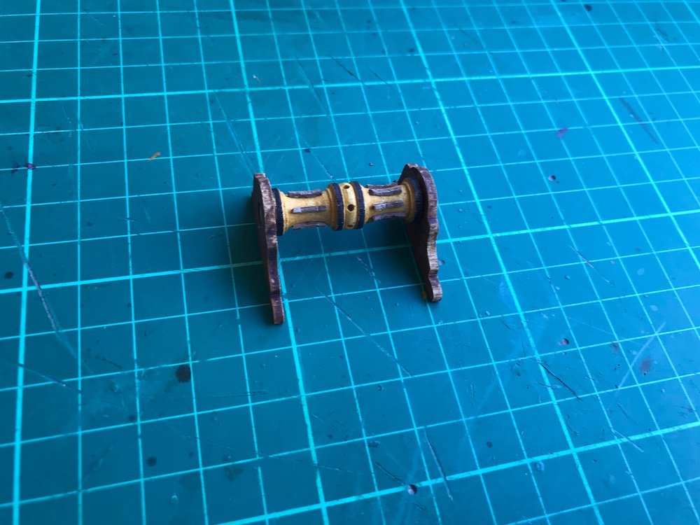

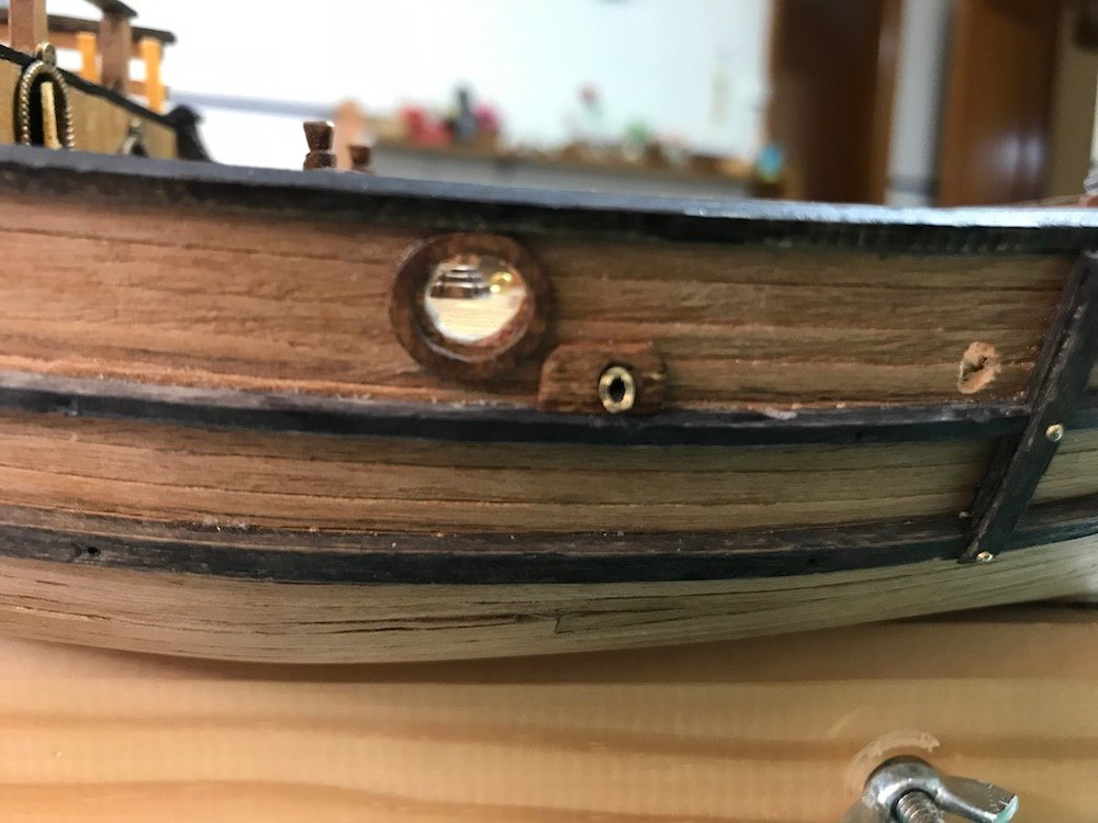

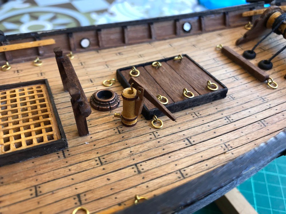

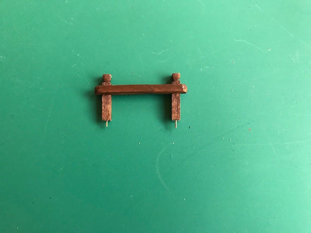

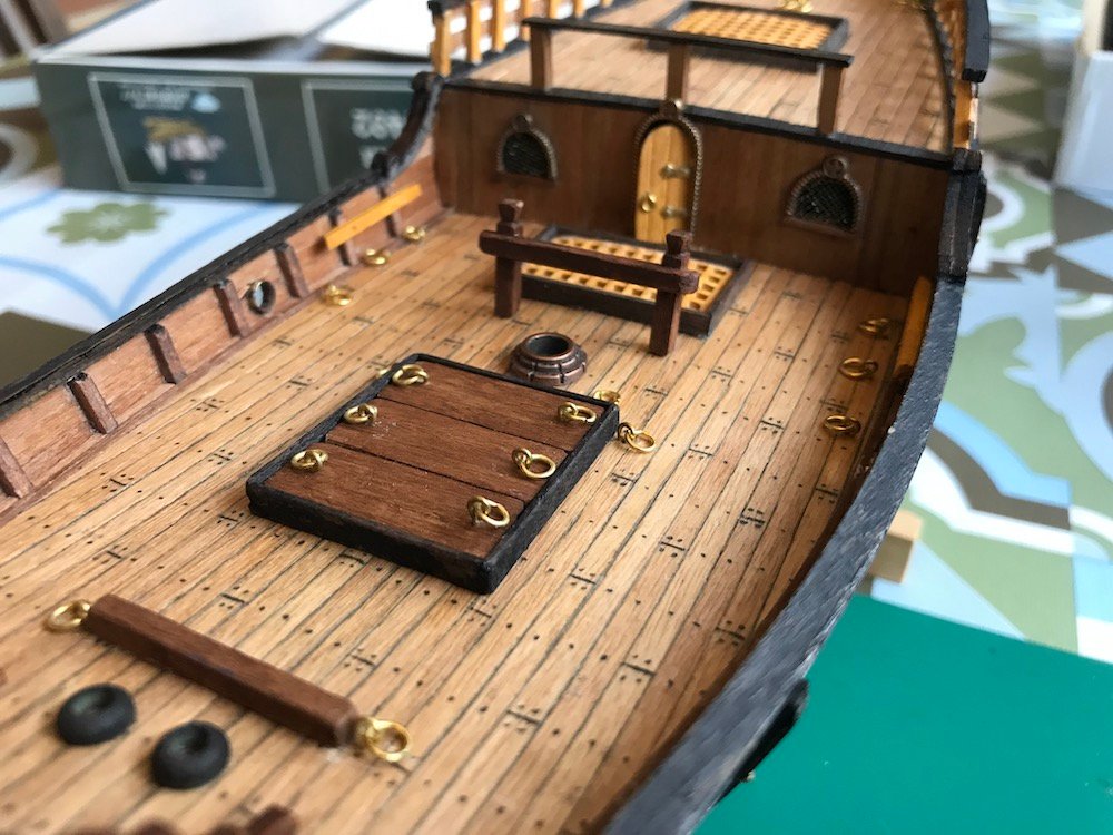

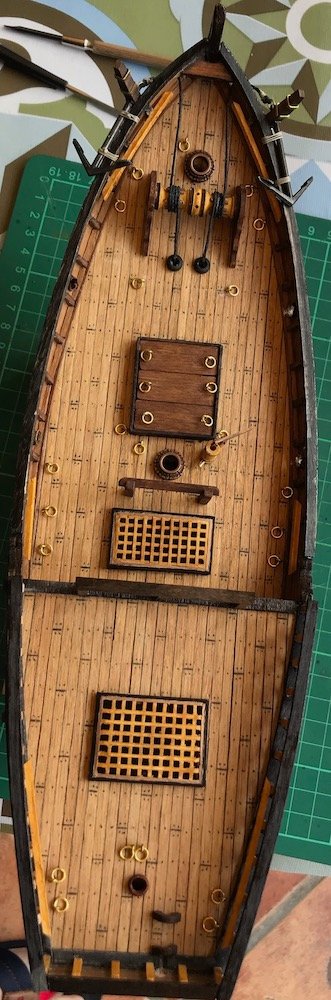

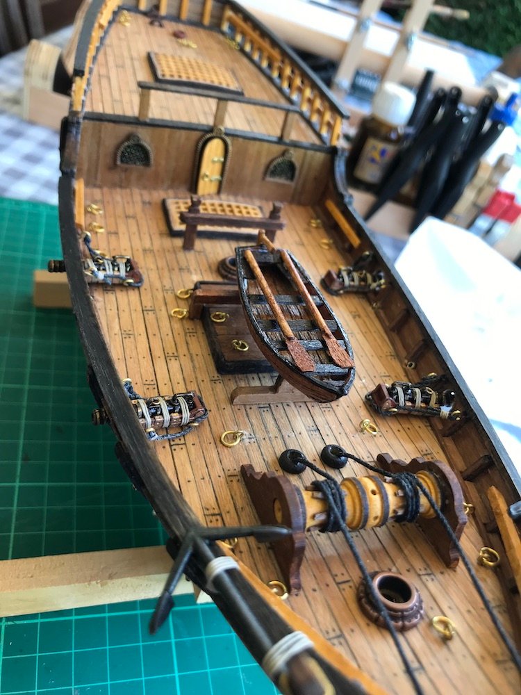

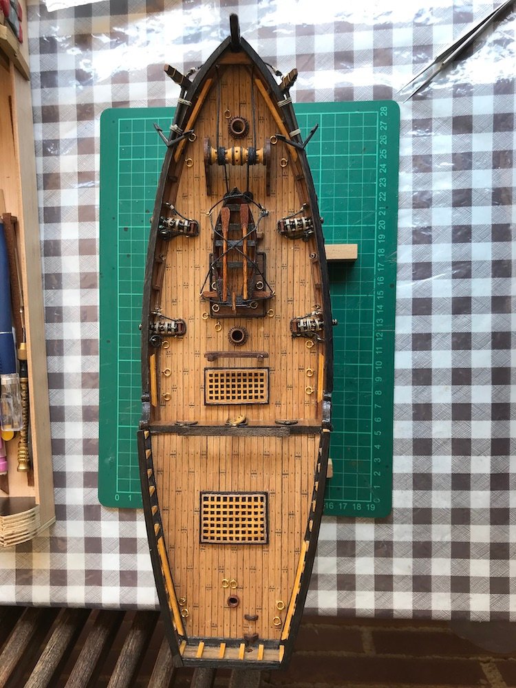

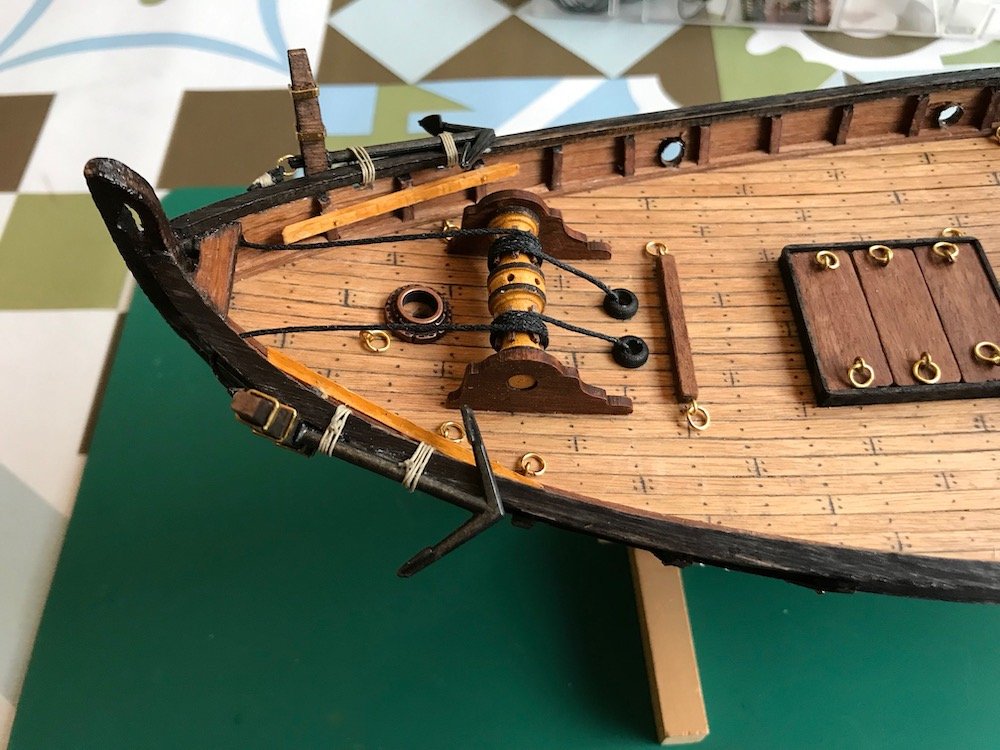

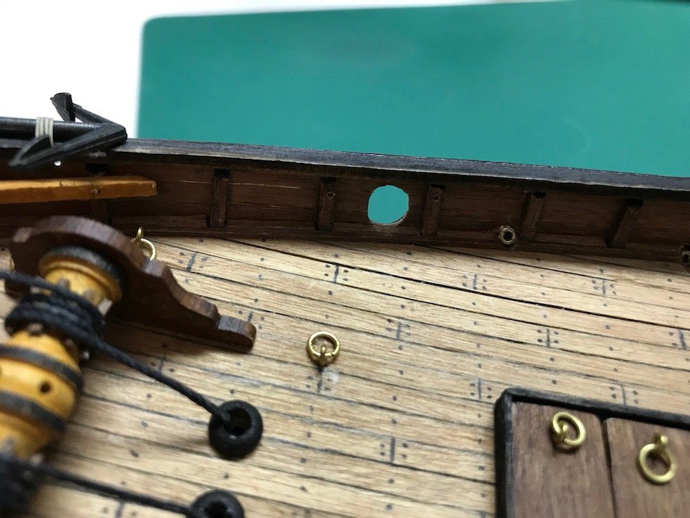

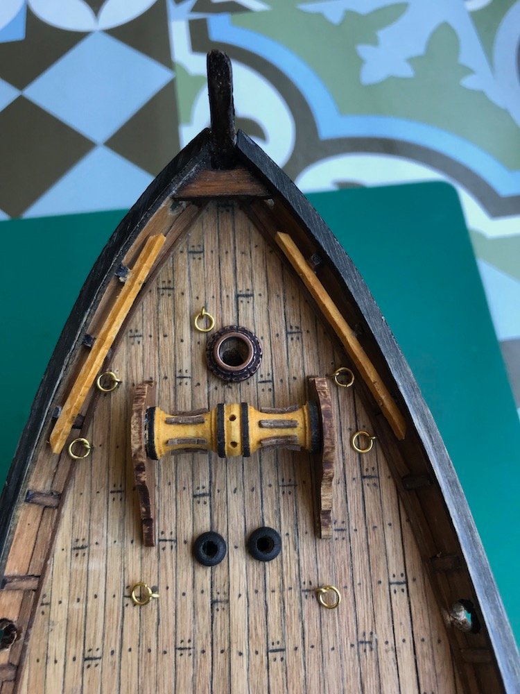

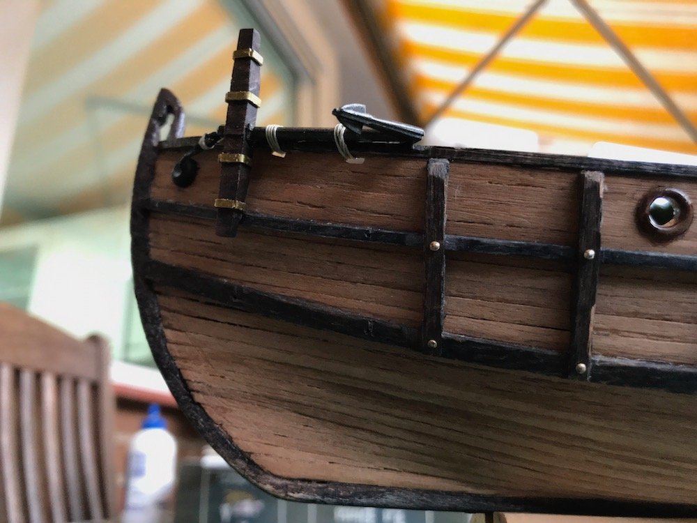

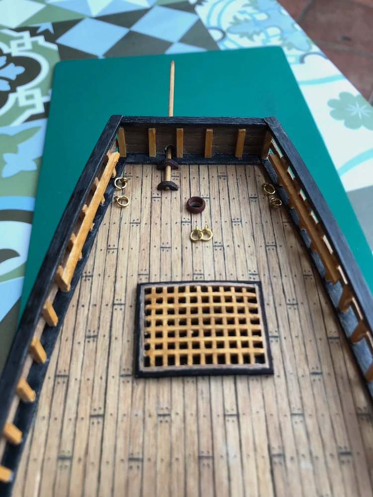

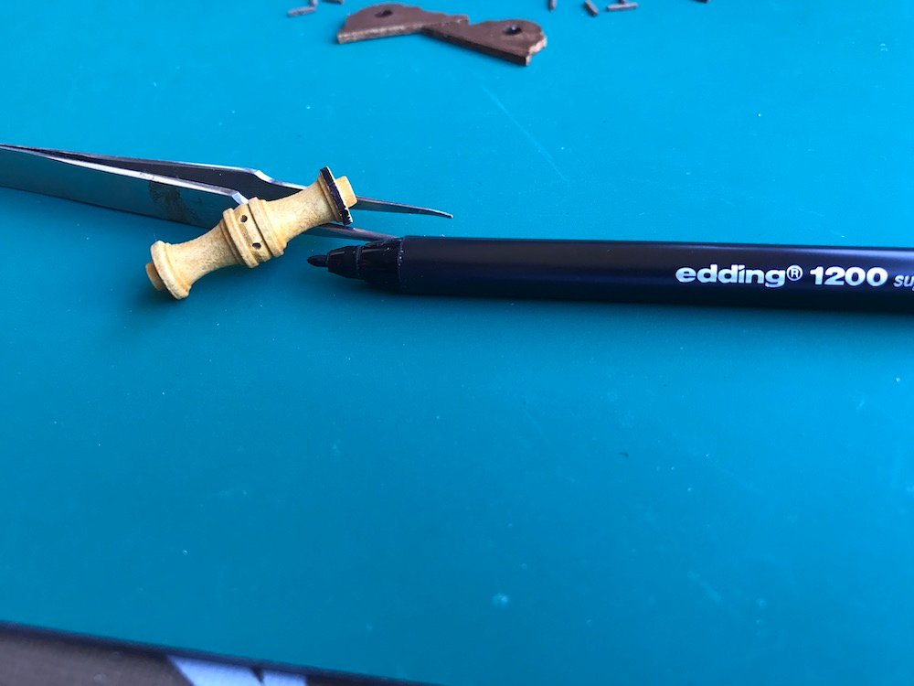

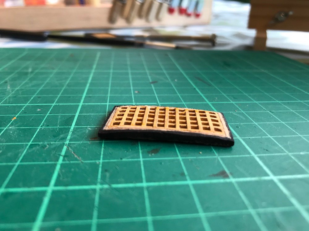

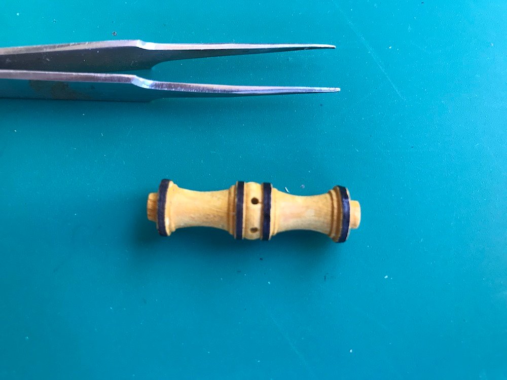

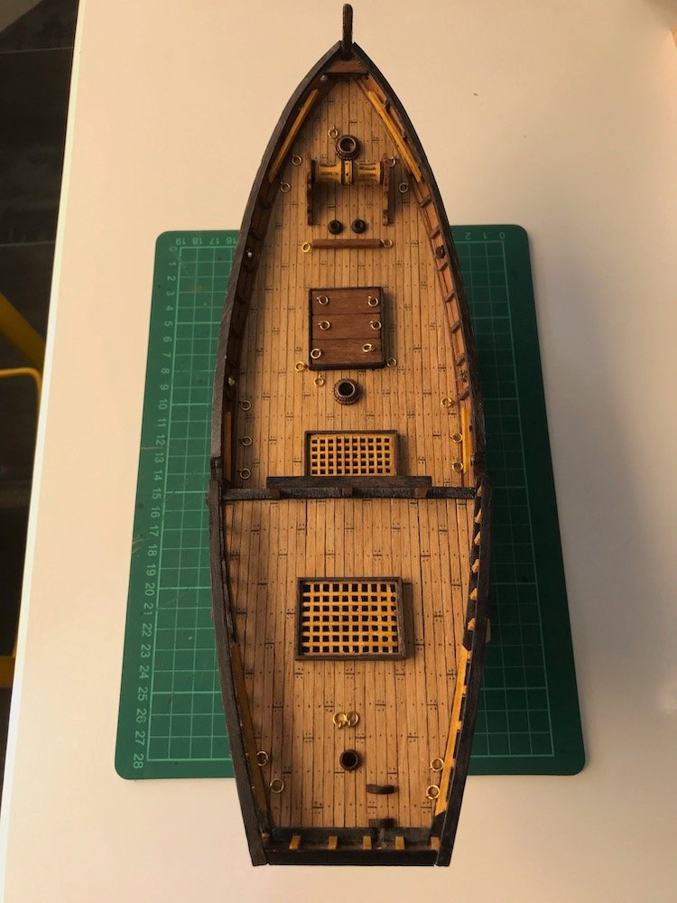

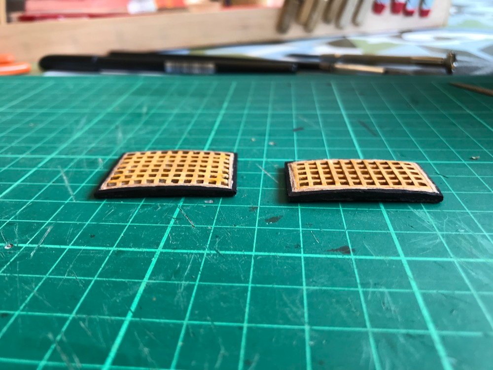

Puestos los enjaretados y los cáncamos de cubierta paso a hacer el molinete, anclas y bomba de achique.
- IMG_3876.jpeg (100.74 KiB) Visto 3059 veces
- IMG_3878.jpeg (58.86 KiB) Visto 3059 veces
- IMG_3879.jpeg (90.01 KiB) Visto 3059 veces
- IMG_3880.jpeg (116.82 KiB) Visto 3059 veces
- IMG_3881.jpeg (178.99 KiB) Visto 3059 veces
- IMG_3882.jpeg (144.47 KiB) Visto 3059 veces
- IMG_3883.jpeg (169.83 KiB) Visto 3059 veces
- IMG_3884.jpeg (109.51 KiB) Visto 3059 veces
- IMG_3886.jpeg (158.3 KiB) Visto 3059 veces

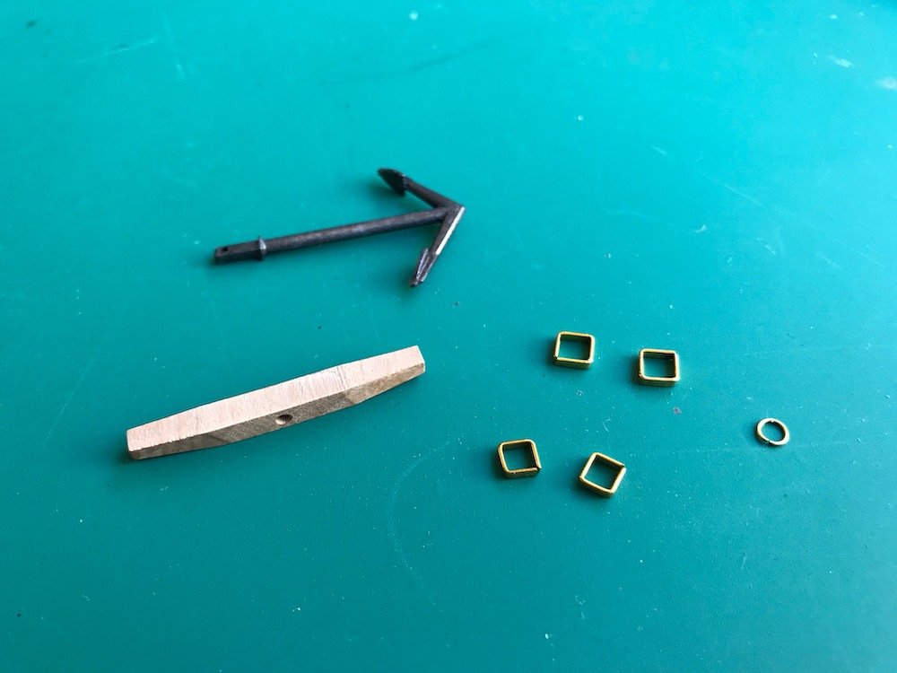

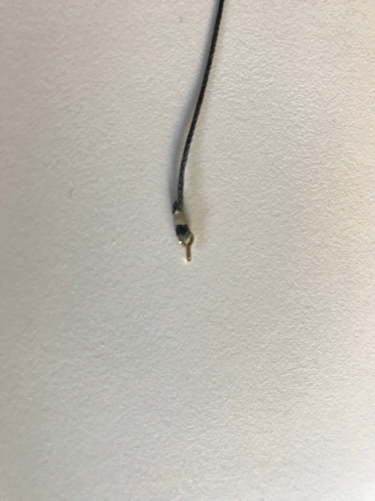

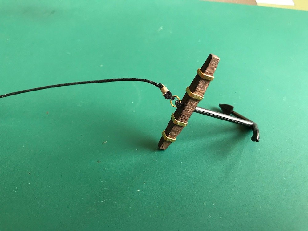

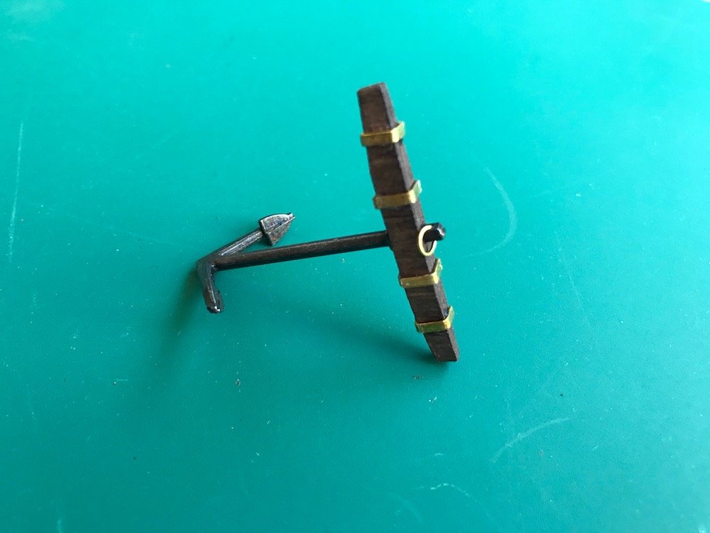

Añado las fotos de las anclas.
- IMG_3887.jpeg (79.92 KiB) Visto 3058 veces
- IMG_3888.jpeg (78.48 KiB) Visto 3058 veces
- IMG_3890.jpeg (89.43 KiB) Visto 3058 veces
- IMG_3892.jpeg (144.25 KiB) Visto 3058 veces
- IMG_3893.jpeg (153.2 KiB) Visto 3058 veces

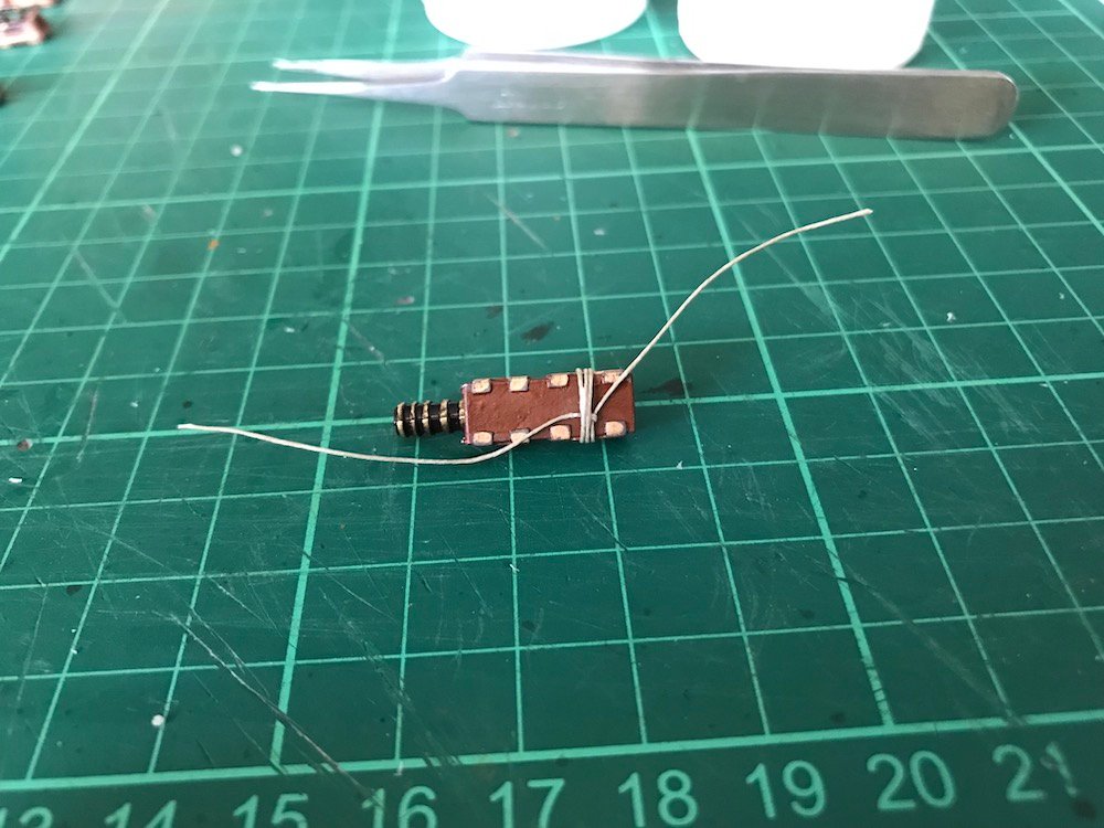

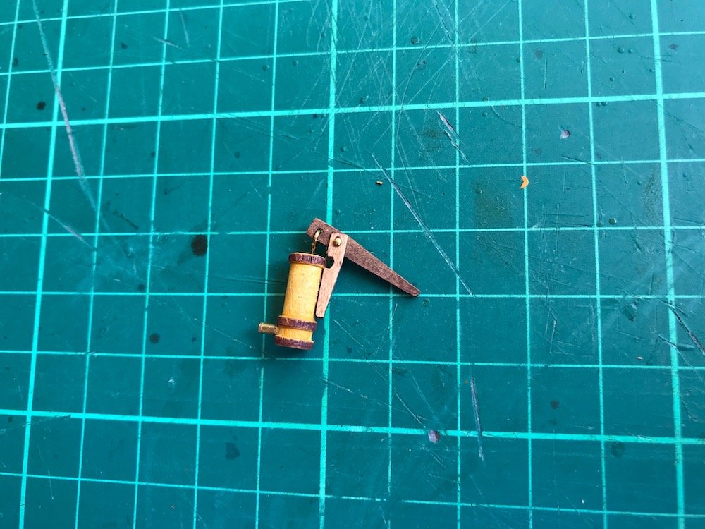

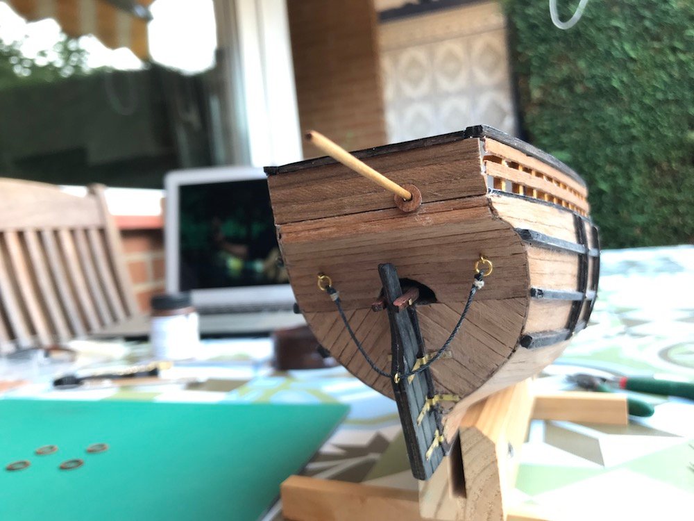

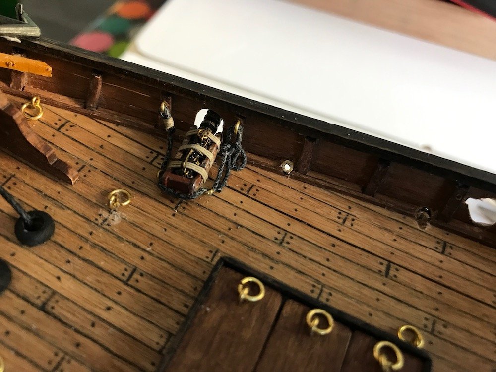

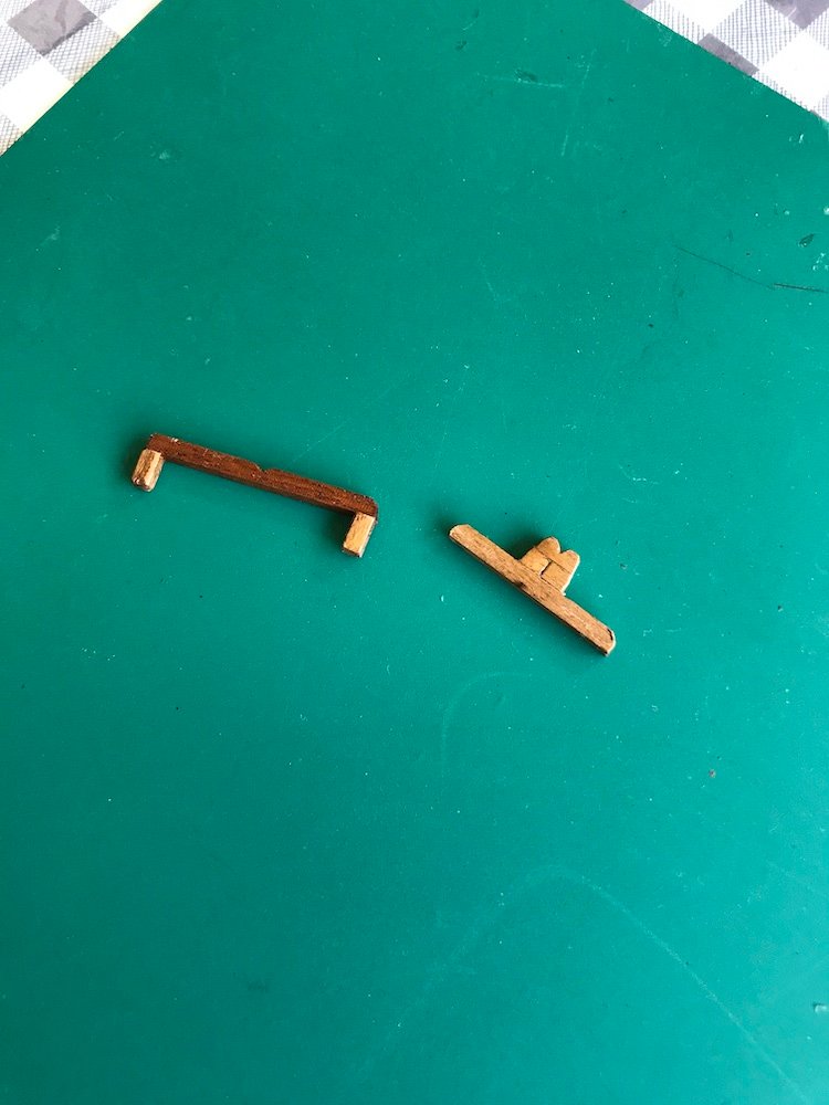

Fotografías del montaje de las bombas de achique y ubicación definitiva de los enjaretados.
- IMG_3894.jpeg (148.51 KiB) Visto 3058 veces
- IMG_3900.jpeg (144.85 KiB) Visto 3058 veces
- IMG_3901.jpeg (174.13 KiB) Visto 3058 veces
- IMG_3903.jpeg (107.32 KiB) Visto 3058 veces
- IMG_3904.jpeg (128.33 KiB) Visto 3058 veces
- IMG_3905.jpeg (136.86 KiB) Visto 3058 veces

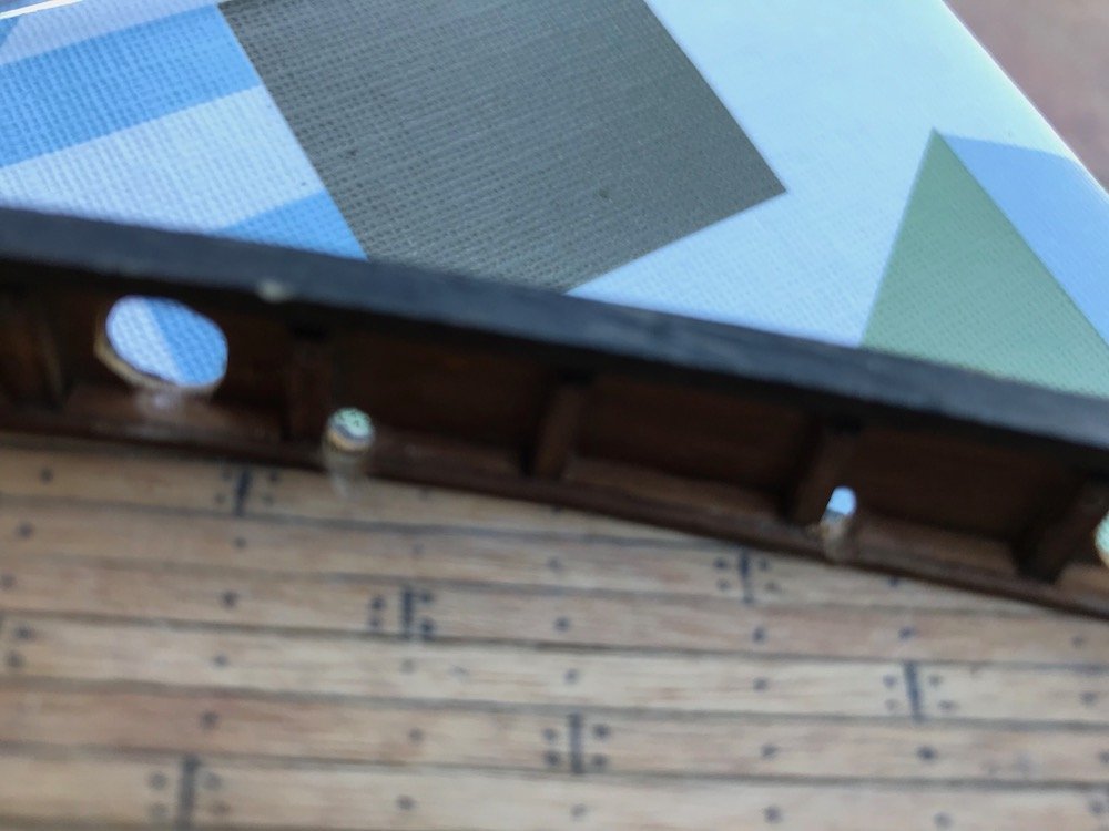

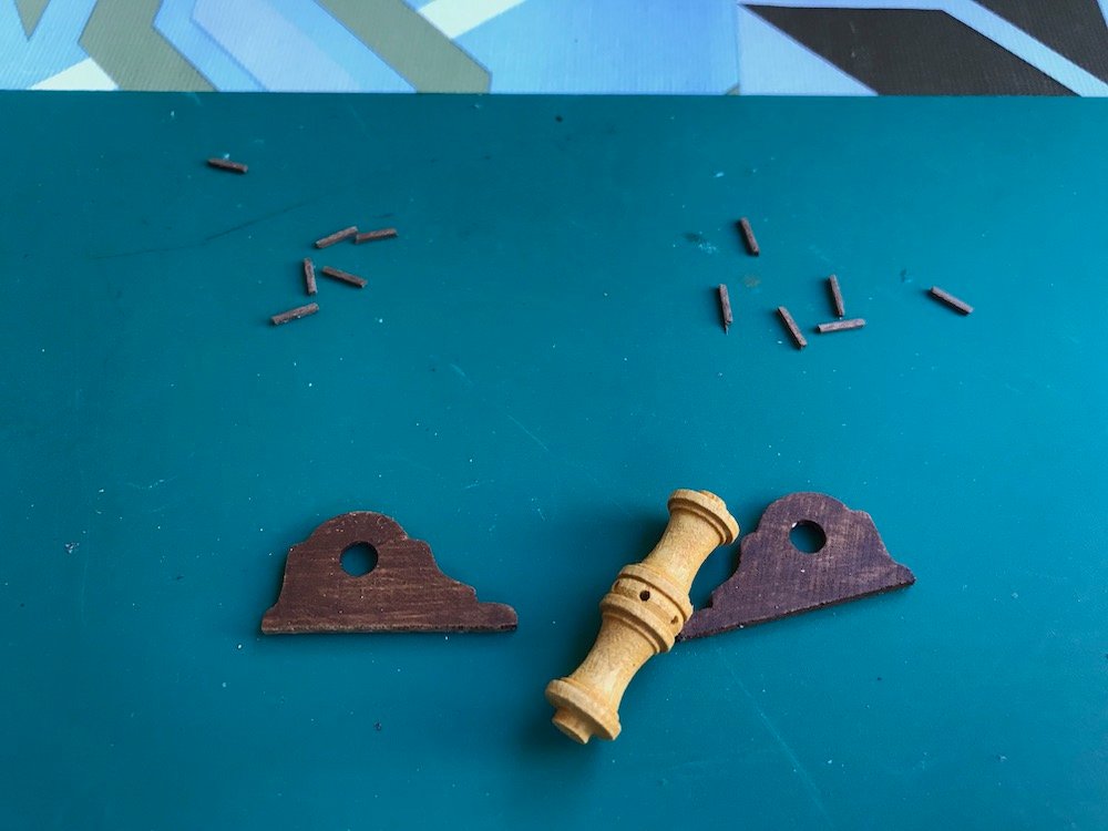

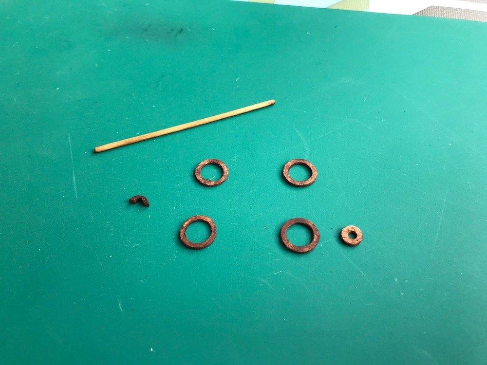

Re: La Pinta

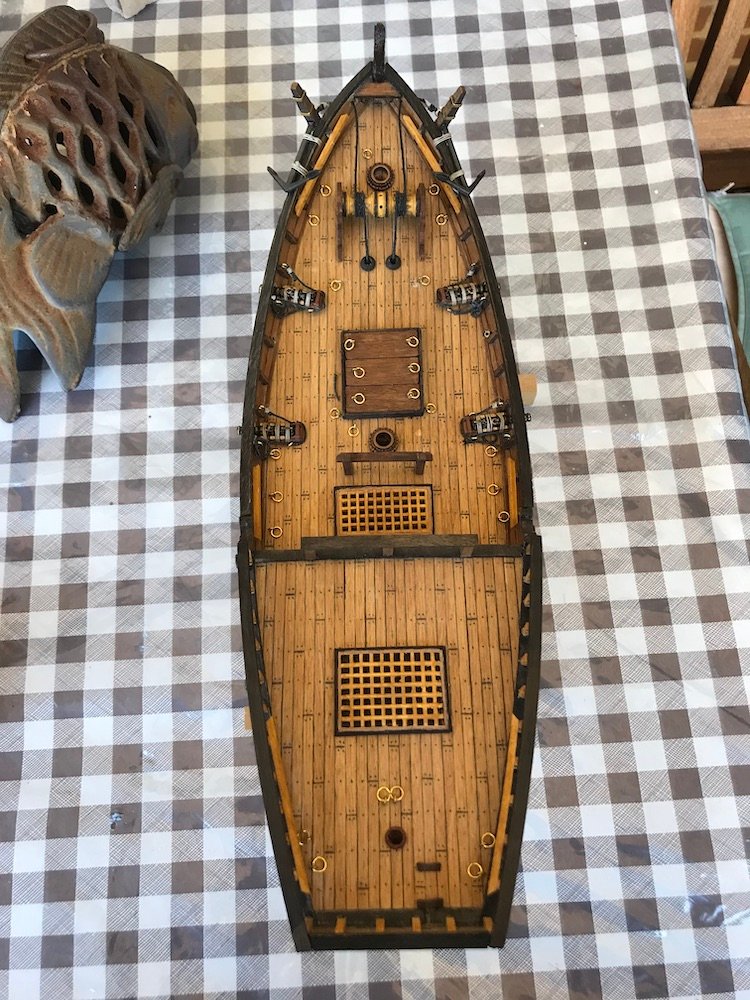

A continuación más fotos.

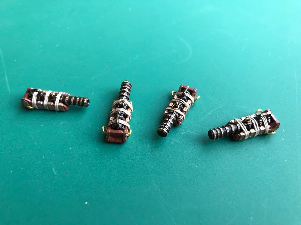

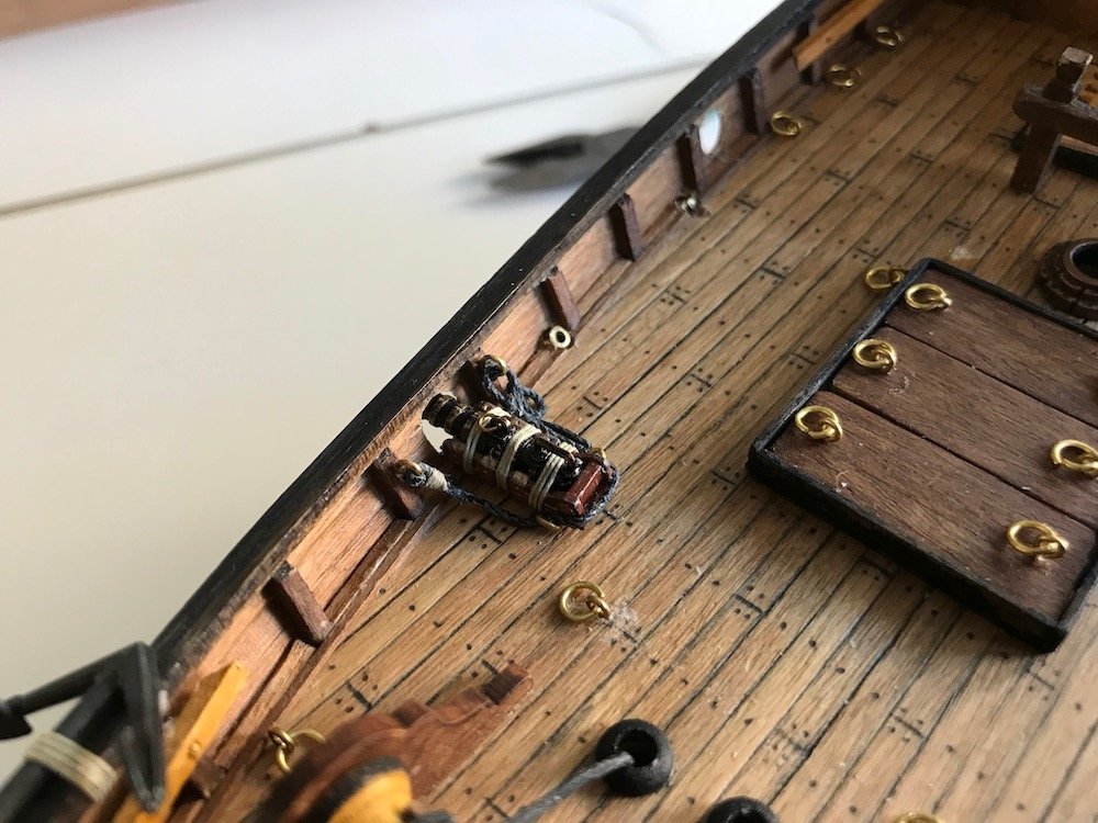

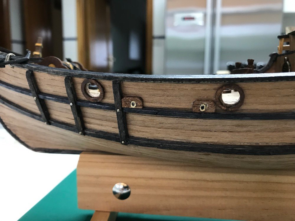

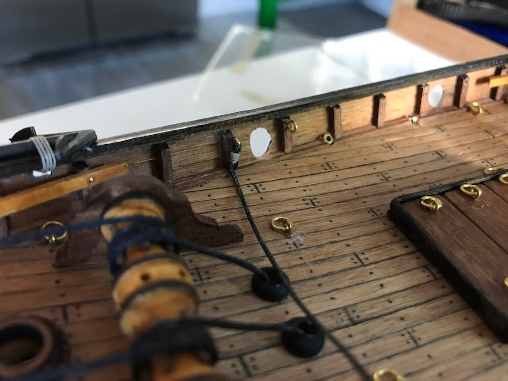

Primero preparación y puesta de las bombardas, botavara, imbornales y portas
- IMG_3906.jpeg (129.39 KiB) Visto 3015 veces
- IMG_3906b.jpeg (96.87 KiB) Visto 3015 veces
- IMG_3908.jpeg (234.74 KiB) Visto 3015 veces
- IMG_3909.jpeg (168.6 KiB) Visto 3015 veces
- IMG_3912.jpeg (94.65 KiB) Visto 3015 veces
- IMG_3913.jpeg (116.03 KiB) Visto 3015 veces
- IMG_3915.jpeg (174.14 KiB) Visto 3015 veces
- IMG_3917.jpeg (164.7 KiB) Visto 3015 veces
- IMG_3921.jpeg (114.67 KiB) Visto 3015 veces
- IMG_3947.jpeg (100.05 KiB) Visto 3015 veces
- manuelsirgo
- Mensajes: 851
- Ubicación: León
Re: La Pinta
Más fotografías de lo mismo con la colocación de las bombardas.
- IMG_3948.jpeg (120.39 KiB) Visto 3015 veces
- IMG_3949.jpeg (131.88 KiB) Visto 3015 veces
- IMG_3951.jpeg (109.21 KiB) Visto 3015 veces
- IMG_3954.jpeg (133.56 KiB) Visto 3015 veces
- IMG_3955.jpeg (118.79 KiB) Visto 3015 veces
- IMG_3970.jpeg (103.24 KiB) Visto 3015 veces
- IMG_3971.jpeg (121.29 KiB) Visto 3015 veces
- IMG_3972.jpeg (146.56 KiB) Visto 3015 veces
- IMG_3973.jpeg (152.06 KiB) Visto 3015 veces
- IMG_8718.jpeg (212.89 KiB) Visto 3015 veces

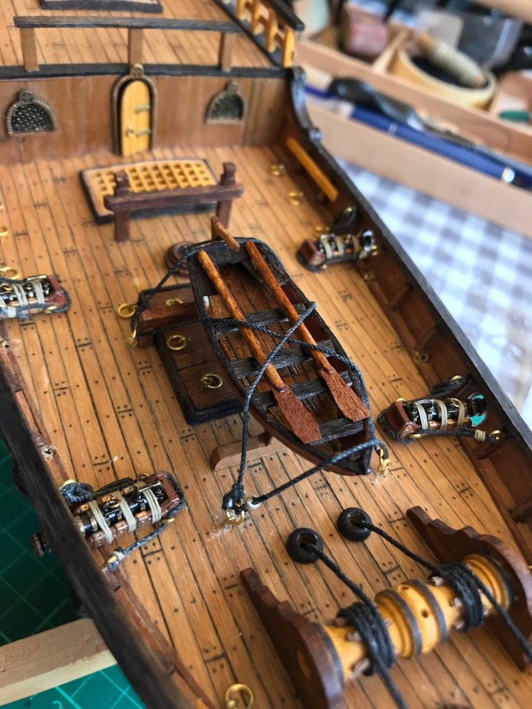

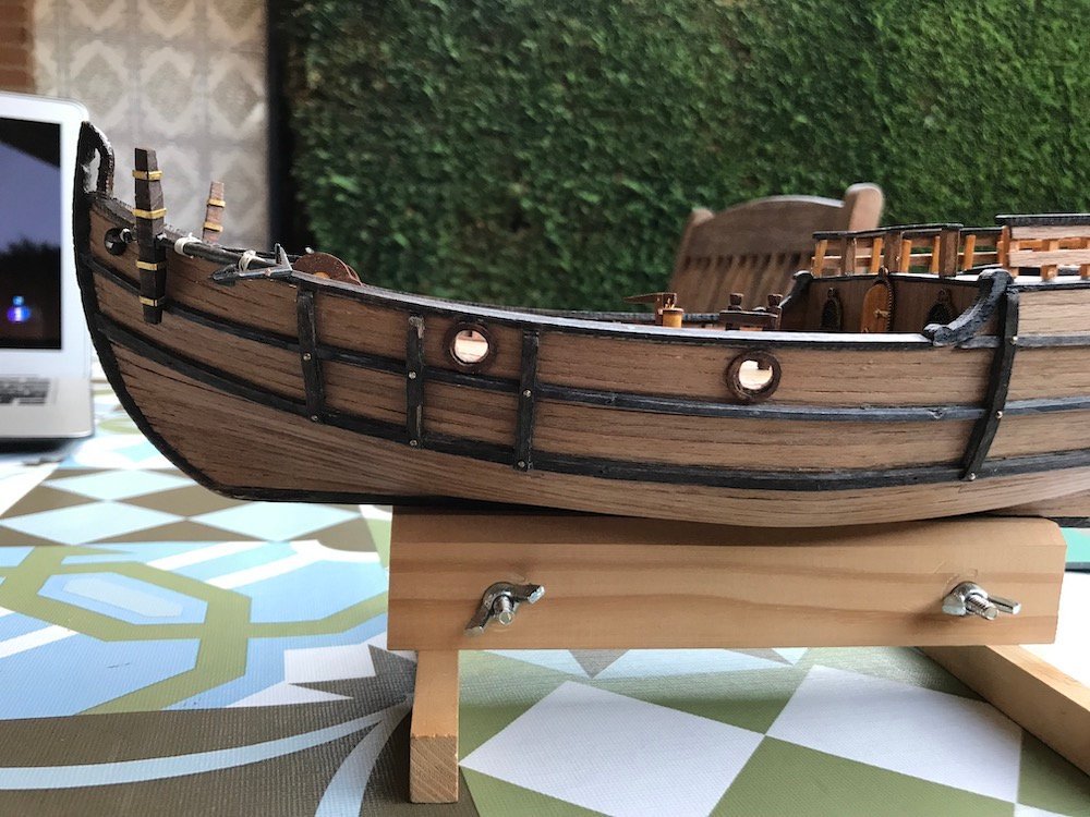

Re: La Pinta

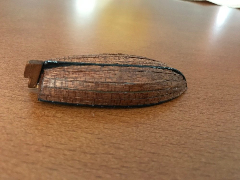

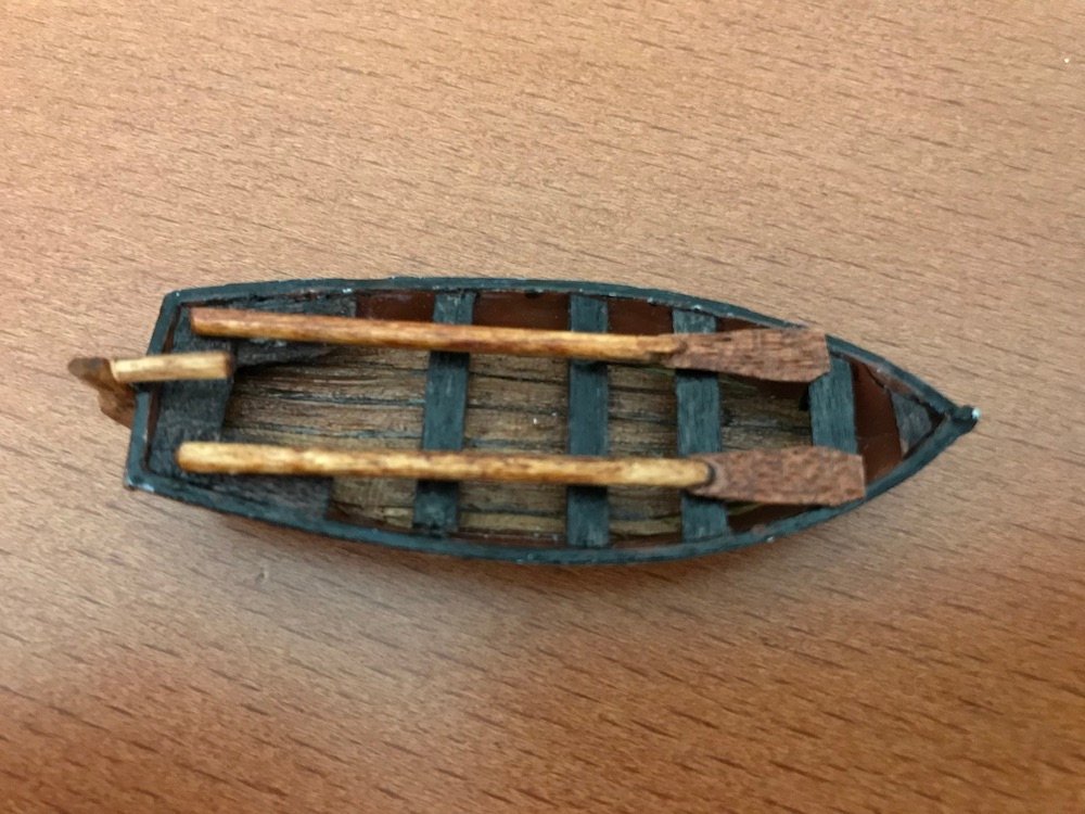

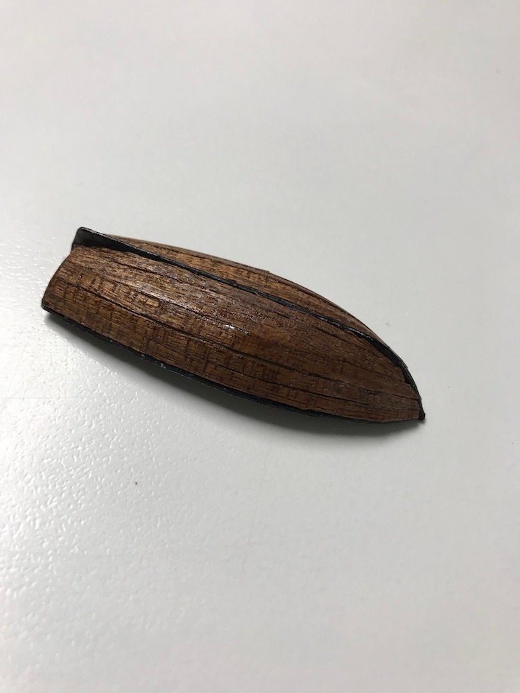

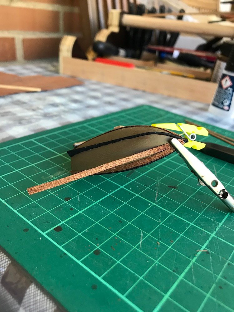

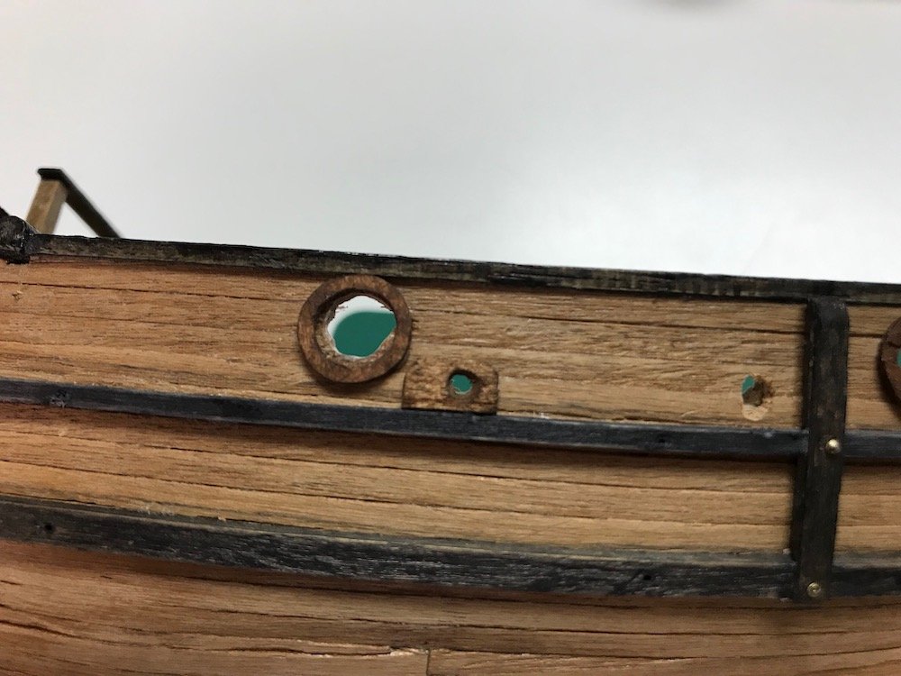

La chalupa la traía de plomo. Probé a pintarla y no me gustó nada. Así que le forré el casco y la cubierta, le puse unos bancos, timón y remos sencillos y parece que me gusta más.
- IMG_8719.jpeg (143.18 KiB) Visto 2982 veces
- IMG_8921.jpeg (71.3 KiB) Visto 2982 veces
- IMG_8980.jpeg (100.98 KiB) Visto 2982 veces
- IMG_8982.jpeg (144.42 KiB) Visto 2982 veces
- IMG_8983.jpeg (73.08 KiB) Visto 2982 veces
- IMG_8985.jpeg (160.2 KiB) Visto 2982 veces
- IMG_8988.jpeg (165.15 KiB) Visto 2982 veces
- IMG_8989.jpeg (201.19 KiB) Visto 2982 veces
Re: La Pinta
Te esta quedando muy bien. Me gusta la solución de forrar la chalupa queda bastante mejor.

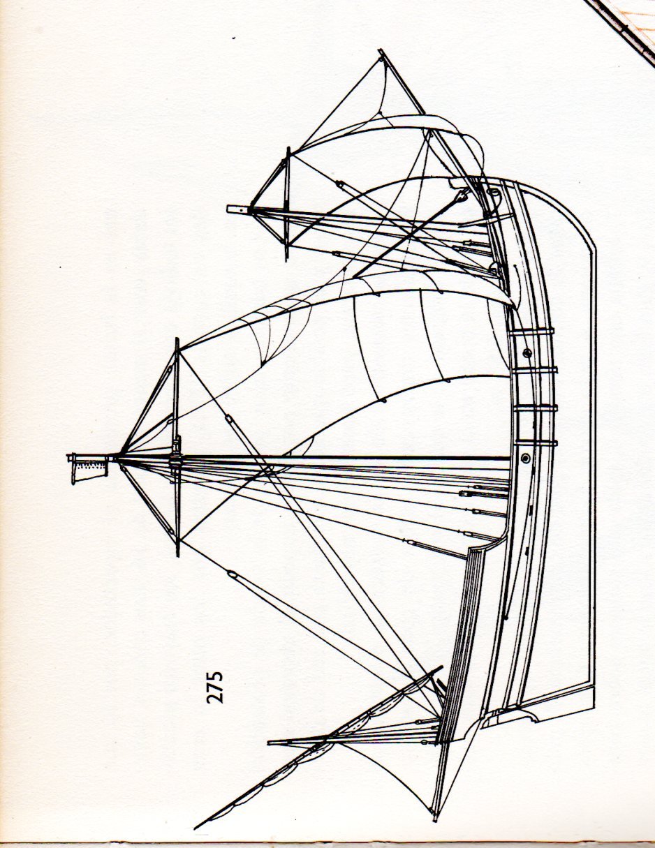

Tres preguntas.
Tengo unas preguntas para los que de esto sabéis desde luego muchísimo más que yo a ver si me podéis ayudar.
En el kit de Amati de La Pinta, los planos no contemplan flechastes para el Mayor ni para el Trinquete y una cofa (si puede llamarse así?) en el mayor.
Martinez Hidalgo, en la reconstrucción que hizo para el museo Marítimo de Barcelona, si que los pone en el Mayor pero no en el Trinquete. Tanto el mayor como el trinquete tienen percha con velas cuadras y ninguno de los dos cofa (cesta o como se llame)
Mi primera pregunta es ¿qué utilidad o utilidades tenían los flechastes exactamente?
Imagino que una es subir a las vergas para tomar rizos a las velas cuadras, recogerlas sin bajar las vergas etc.Y otra sería poder subir a las cofas. O a las cofas se podía subir a puro huevo escalando por el obenque?
También observo que en los planos de Amati, los obenques se anclan en cubierta (sin mesas de guarnición) Segunda pregunta: ¿Tiene esto algo que ver con que no propongan flechastes en ambos palos? Podría ser entonces que para laborear las velas, suben y bajan las perchas y para trepar a la cofa suben escalando por los obenques sin flechastes. ¿Podría ser así? (tercera pregunta).
Gracias.
Gracias.
- Mensajes: 6005
Re: La Pinta
Hola.
Se puede subir a la cofa por un cabo, pero hay que ser muy fuerte y pesar poco para hacerlo si el cabo está en tensión , si no lo está , tiene el diámetro adecuado y se pude hacer presa con las pies se sube bien.
De carabelas no entiendo pero la Niña iba aparejada en latina y se subía por la entena con frecuencia.
Los obenques interiores pueden llevar flechastes si van de firme lo que no es el caso con latinas.
Para subir se usaba mucho una escala formada por dos cuerdas con travesaños de madera.
Como curiosidad en algunos aparejos para subir al tope de un palo que no contaba con acceso, se subía a otro más fácil por ejemplo un latino y luego se pasaba por un estay que unía ambos palos. El tal estay se llama triático.
Leopoldo
Leopoldo
- manuelsirgo
- Mensajes: 851
- Ubicación: León
Re: La Pinta
Muchas gracias por la respuesta. Todavía no me decido a poner o no flechastes. Puede que intente lo de la escala de gato que comentas. ¿Conoces alguna ilustración o imagen que tenga dicho elemento? Me parece que voy a optar por esta opción para que los pobres suban a la cesta más facilmente.
Gracias.
Gracias.
- Mensajes: 6005
Re: La Pinta
No los pongas, son mu pesados de hacer, si no se hacen muy bien estropean el barco ,probablemente no llevara y "en la duda abstente" que decía San Mateo.

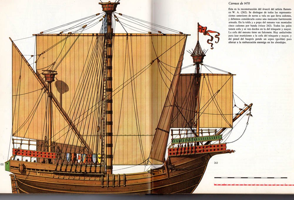

Los flechastes según Lanström que es muy fiable, se ven por primera vez en un grabado de época de la carrraca de Ricardo Corazón de León, pero grabados posteriores los hay con o sin flechastes.
La reconstrucción de la Niña de Landström con vela cuadra no lleva y el libro de Xavier Pastor tampoco.
- Mensajes: 6005
Re: La Pinta

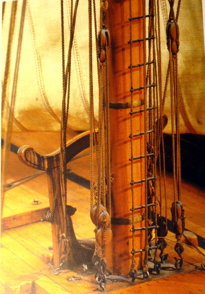

La escala de cuerda, pongo una foto del modelo de Le Singe del Museo de Marina de Paris.
Se parece al mecanismo de un chupete.

Creo que un chupete es más complicado.
No se qué hacer. Creo que no pongo nada o de poner algo pongo flechastes solo al mayor como hace Martinez-Hidalgo.
Muchas gracias por las ilustraciones/fotos.
