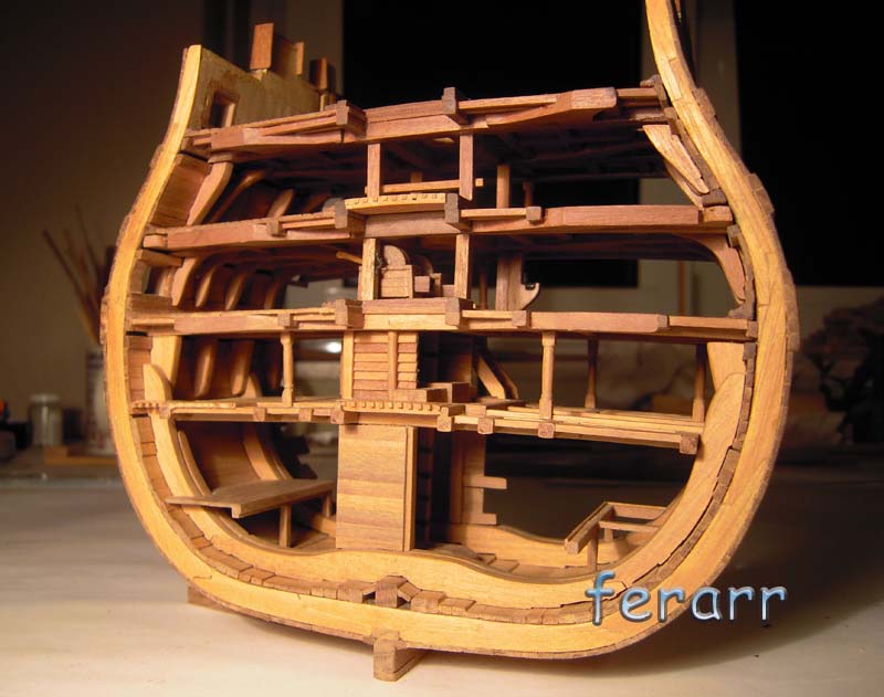

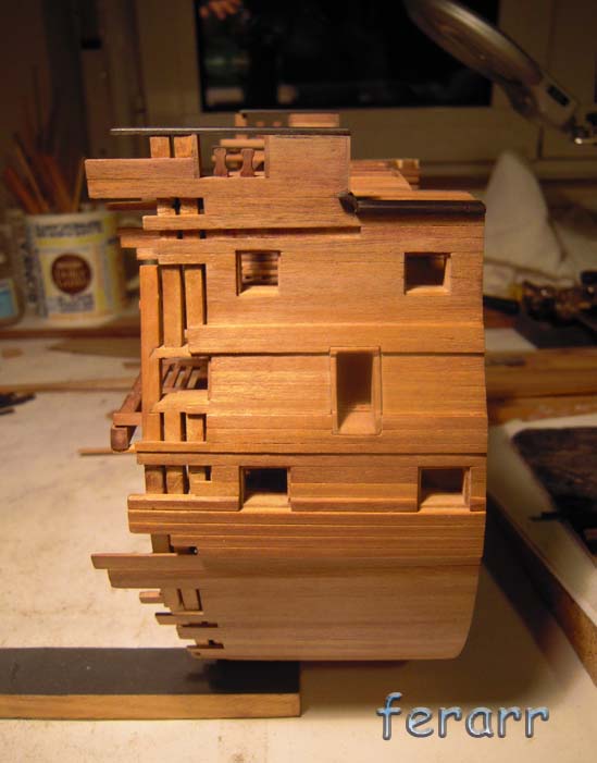

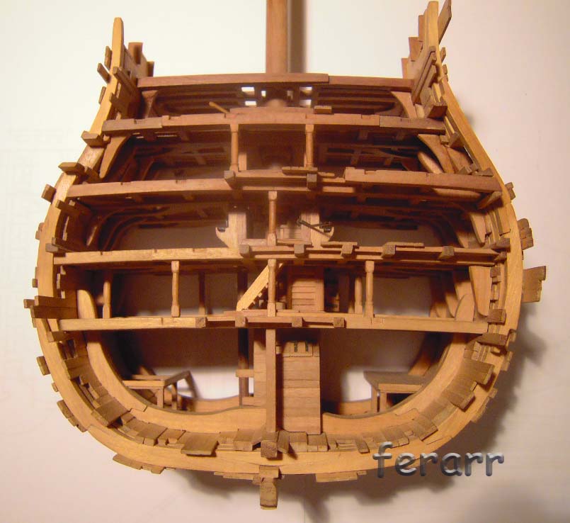

Hola a todos:
Ya he montado definitivamente la estructura de la 3º batería en su sitio, y he colocado los pilares torneados de la 1º y 2º batería.
Sigo creciendo¡¡¡.
un saludo

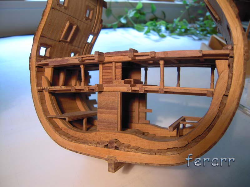

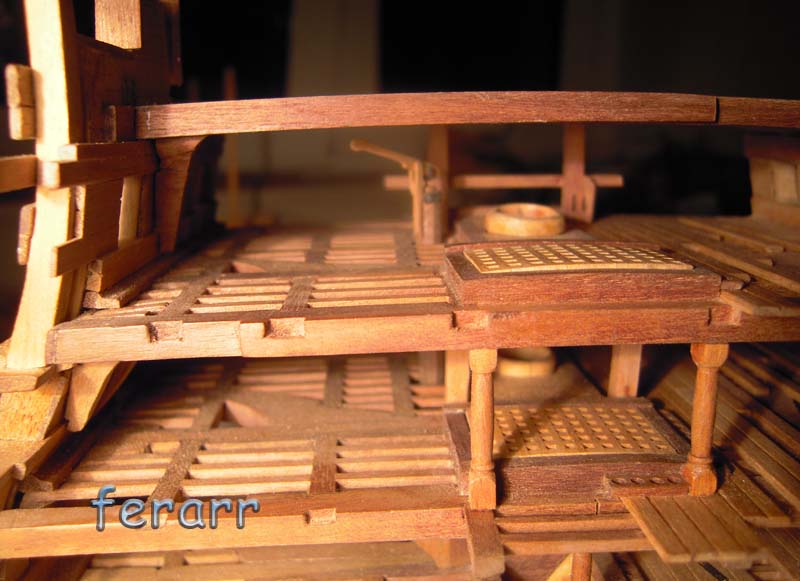

ferarr
Mensajes: 492
Re: sección HMS Victory
Mensaje por ferarr »
Gracias, no las merezco.
El color real es mas el de la foto que te pongo, la luz le da un tono miel.
Toda la madera es nogal, intentando jugar con los tonos de las distintas tablas, excepto los enjaretados, la fogonadura y la escalera que son de cerezo.
un saludo

ferarr
Mensajes: 492
Hola:
Un poco apagado, pero ya lo terminare asi.
un saludo
michael
Mensajes: 1198
Ubicación: SALAMANCA
Mensaje por michael »
Has probado en darle un pelin de aceite, esto le dará vida a la madera y realzara su estetica........solo es una sugerencia.
ferarr
Mensajes: 492
Hola:
Le aplico barniz mate, porque no me gustan los brillos, pero realmente queda un poco apagado, ademas con la cantidad de recovecos, ..., que tiene, ya no puedo cambiar, Para el próximo daré otro tipo de barniz, aceite o protección. Hare pruebas. Gracias por la sugerencia, la tendré en cuenta.
un saludo

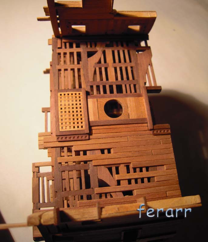

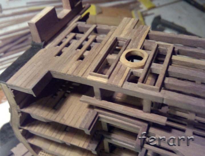

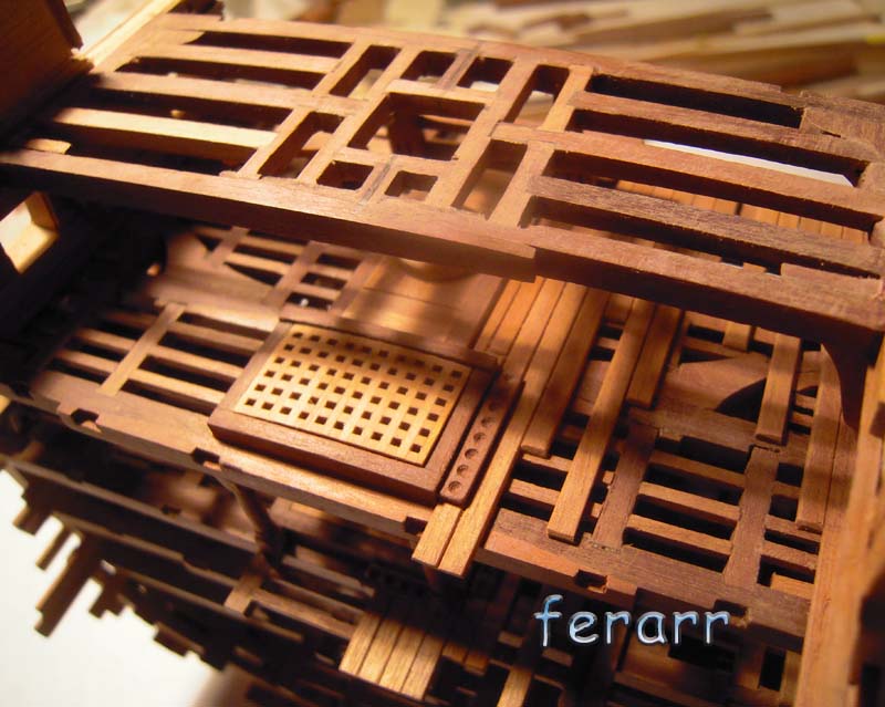

ferarr
Mensajes: 492

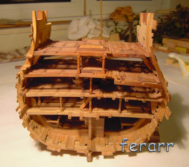

Hola a todos:
Estoy terminando la estructura de la cubierta principal, sol falta colocar un bao y dos curvas en popa, y las pasarelas en proa. Aunque las tengo hechas, no las montare hasta comenzar con el entablado de la cubierta, (por comodidad, y para que no incordien mientras coloco los enjaretados que van junto al palo).
Os dejo alguna foto, que espero os gusten.

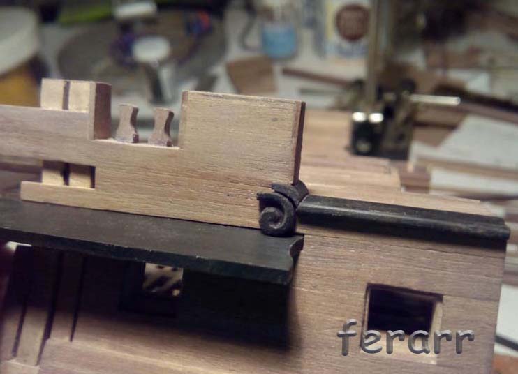

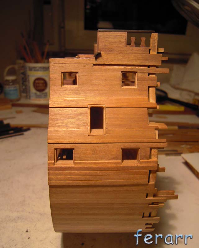

Hola, si pones un par de fotos de los dos costados igual se ve algo que me ha mosqueado.
ferarr
Mensajes: 492
Hola:
No me asustes Leopoldo, ¡¡¡me das miedo!!!.
Mensajes: 6074
Es que tenía curiosidad por saber si la entrada real iba por un costado o por los dos. Siempre pensé que tendría solo una en el costado de estribor pero tal como está en Portsmouth tiene a los dos costados, aunque no sé si es por conveniencia museística.
Veo que estás haciendo las volutas, a tu escala tienen que ser difíciles.
ferarr
Mensajes: 492
Hola:
Según la documentación que manejo, el acceso esta en ambas bandas.
La voluta diámetro 6 mm. aprox. (algo menos), ya las veras.

Ahora estoy con las molduras del interior de la amura, y luego me meteré con la barandilla, y el torneado de los balaustres. A ver que tal quedan.
