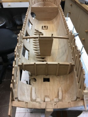

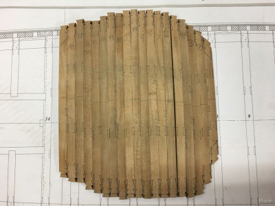

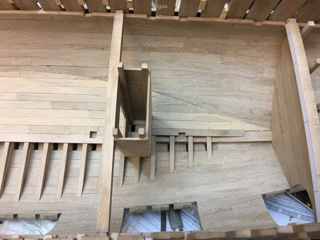

Precioso....una pregunta Migue, ese forro interior no debería de ir sellado? me refiero que no se le vean las claras entre las tablas del forro,no iban carenado? o no importa que quede así?

michael escribió:Precioso....una pregunta Migue, ese forro interior no debería de ir sellado? me refiero que no se le vean las claras entre las tablas del forro,no iban carenado? o no importa que quede así?
Hola Michael,
Creo que las planchas deberían ir pegadas del todo sin dejar claras. Cometí el error de dejarlas demasiado tiempo en agua para poder doblarlas bien y se hincharon, cuando se han secado han recuperado su tamaño normal y en algunas partes han quedado un poco abiertas. He valorado quitarlas pero se van a quedar así. Espero que cuando haga el forro exterior no se vea tanta luz entre ellas.
Migue

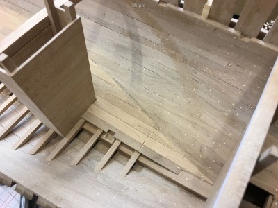

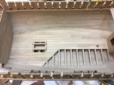

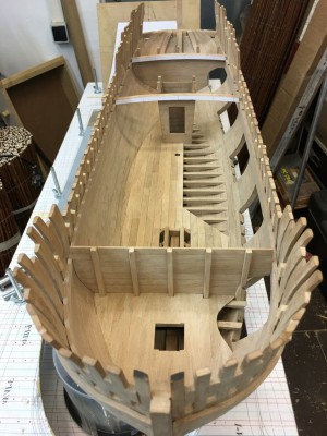

Tablado interior de la bodega colocado y clavado.
Siguiente reto colocar los baos de cubierta.
Hola Michael,
Creo que las planchas deberían ir pegadas del todo sin dejar claras. ..........
"Le Rochefort" es un barco de servicio de flota, en concreto para proveer la pólvora a los navíos, por tanto debido a la naturaleza de la carga, la bodega estaba completamente calafeteada para evitar las humedades al máximo, (esta explicado en el libreto de la monografia).
Otra cosa es si a las escalas de trabajo que utilizamos este calafeteado se debería de representar o no, ya que el ancho de la junta es mínimo y a que el color queda difuminado con el grisáceo que adquiere la madera, eso en el interior y cubiertas, ya que en el exterior los cascos siempre se pintaban con lo que el calafeteado no se apreciaba.

adrian sorolla escribió:
Hola Michael,
Gracias Adrian y Migue,estaba casi seguro de que debería de ir sellada ( calafateada...), pero no estaba completamente seguro de afirmarlo ,,,de ahí mi pregunta.
Migue ,podías en vez de quitarlas o dejarlo así, intentar de sellar las claras con una pasta fina que hagas con la misma madera de las tablas, con un pelin de cola blanca y polvillo de la madera haces una pasta muy buena y luego solo tendrías que darle una lija finita a todo y podría quedarte bien, ...solo es una idea..( aunque pueda parecer un poco chapuza...)

Hola Michael,
No te creas que es una chapuza, es buena idea, ya lo he hecho en algún sitio y queda bastante bien, lo probaré a ver qué tal queda.
Gracias por tu consejo.

Mensaje por michael »
Me alegro que te guste la idea....aunque no la invente yo..como sabes esto es muy antiguo..la verdad es que creo que nos volvemos muy exigente con nosotros mismos pero sin ir mas allá de molestar ,,,estos trabajos, llegado a este nivel, se merecen todo el celo o la exigencia que podamos darle y como bien sabes. estos detalles marcan la diferencia y mejoran los modelos.
Ojala cuando yo empiece con el Rochefort sea capaz de dejarlo la mitad de bien que llevas el tuyo, enhorabuena ...

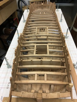

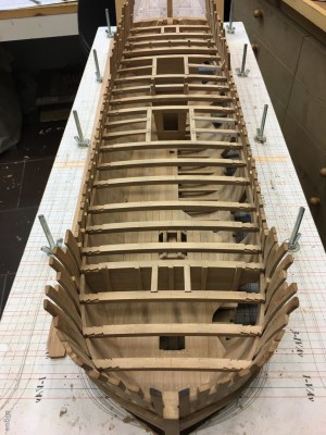

Retomo le Rochefort con la colocación de los 19 baos ajustándolos con cola de milano a los durmientes.

Mensaje por joseb »
Es un placer seguir tu hilo. Enhorabuena.

Mensaje por adrian sorolla »
Hola Migue
Avanza bien, este "Rochefort".

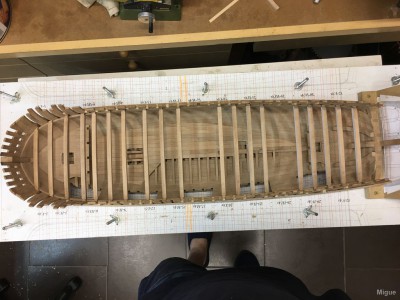

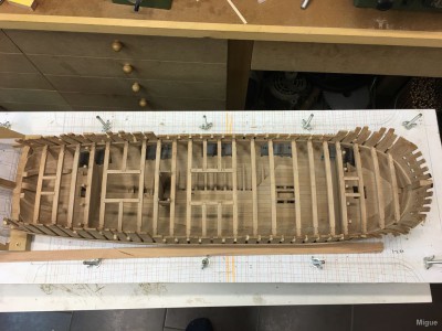

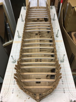

Un pasito más.
Baos, semi-baos, entremiches, etc. acabados con sus entalladuras planas o en cola de milano. Los cortes los he hecho todos a mano sin utilizar la fresadora para nada.
Siguiente paso preparar las fogonaduras y empezar los trancaniles inversos y curvas.

Hola Migue
El alineado se ve muy bien, llevas un poco retrasada la carpintería de popa pero imagino que lo tienes todo controlado.
