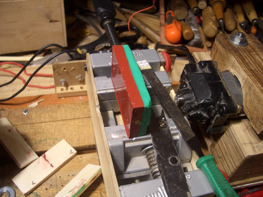

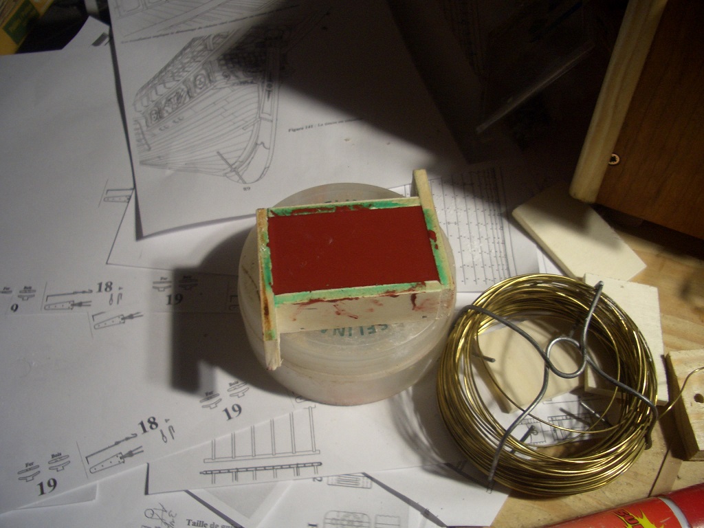

Plastilina para formar el molde en dos partes.

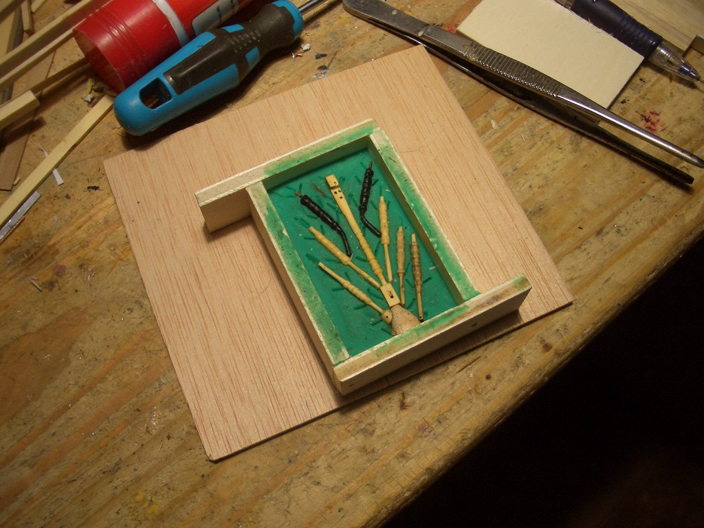

El molde cubierto con silicona para alta temperatura.

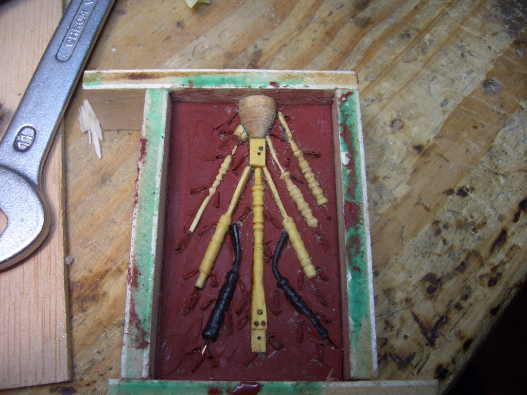

En esta foto se ve la plastilina y la primera mitad de la silicona.
En esta otra se ve ya sin la silona dispuesto para verter la otra parte, no sin darle antes una mano con pincel con vaselina para que no de unan las dos partes.

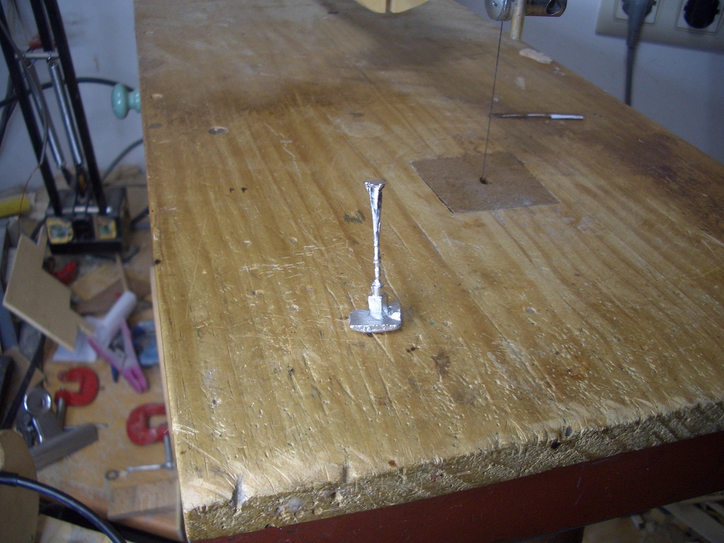

Las piezas ya formadas en estaño plata, son balaustras metálica que soportan la carroza de la galera.

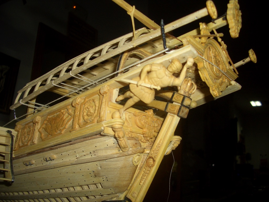

Tallas de la flor de lis.

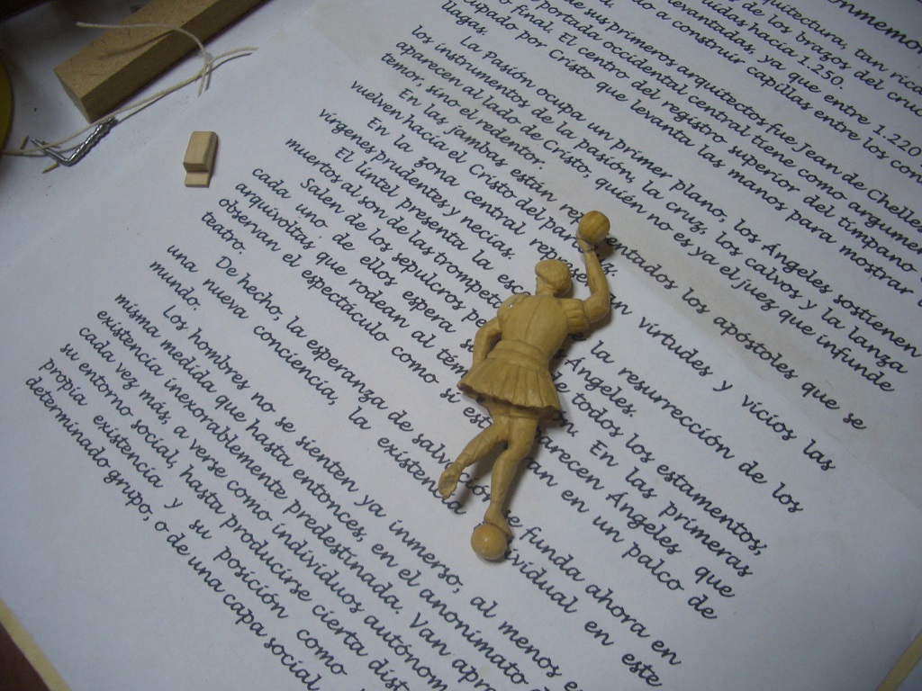

Romano jugador de baloncesto en la popa de la flor de lis.

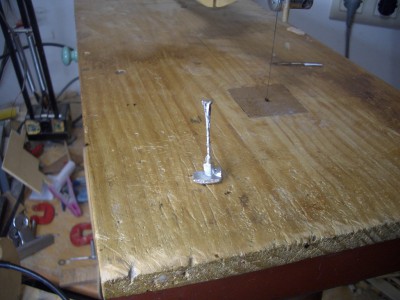

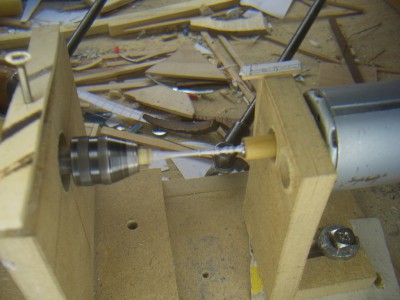

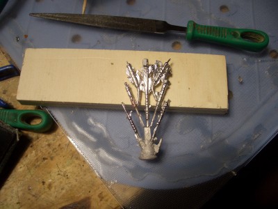

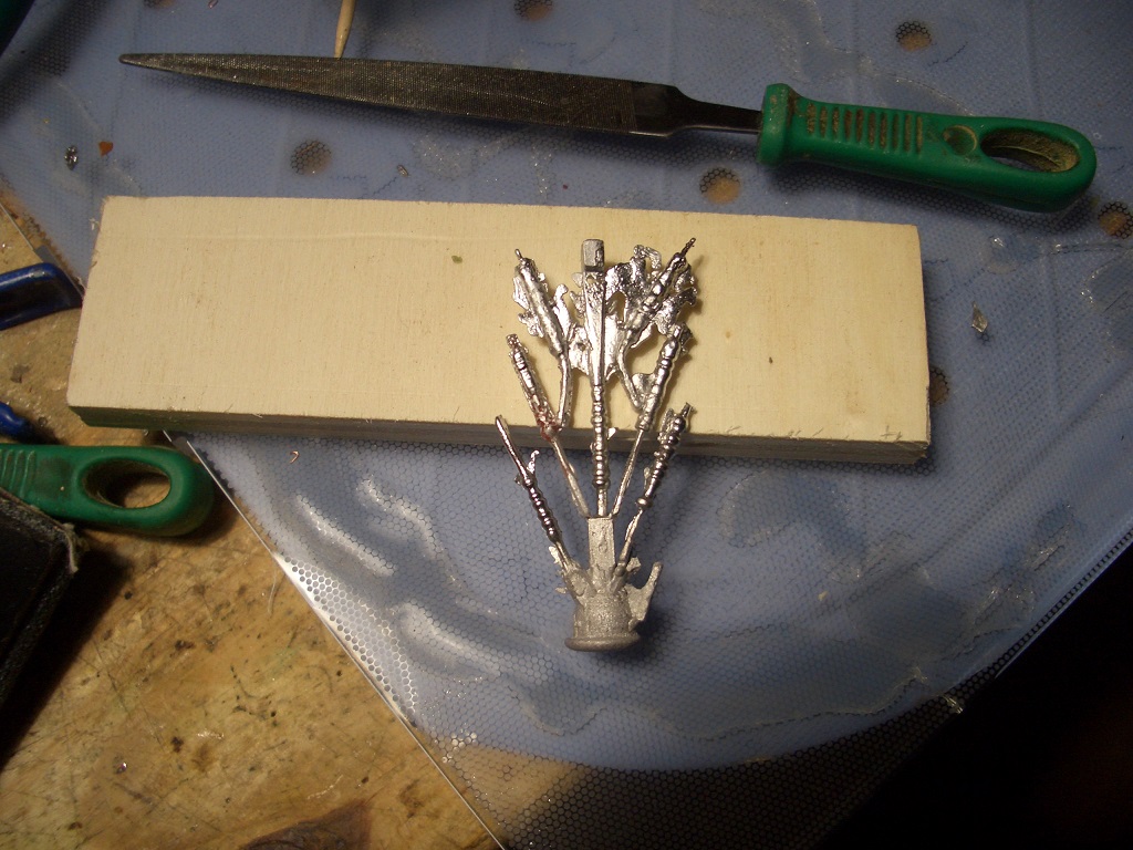

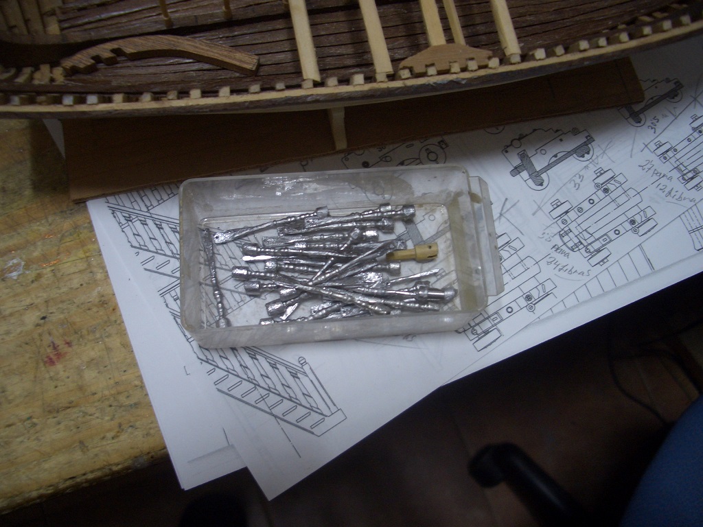

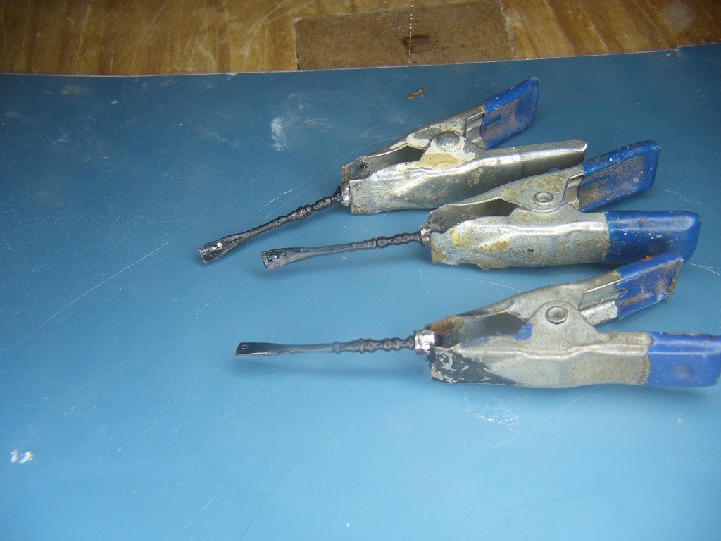

En unos trabajos anteriores, hice unos moldes para hacer estas balaustras pero le quedaba mucha rebaba una vez sacada del molde, y he repetido este y en la ultima foto se ve que la balaustra está limpia solo a falta de repasar con el sistema que empleo que se ve en las primeras fotos.
Balaustra de estaño- plata.
Repasando la balaustra.
Así queda después de sacarla del molde.

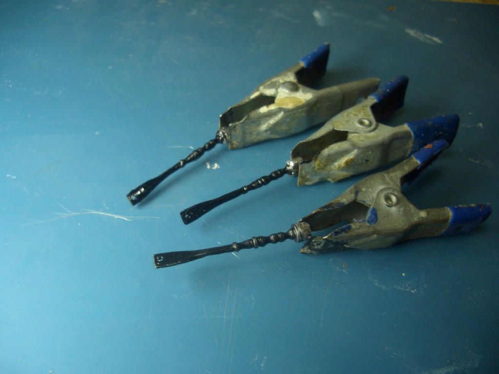

Las balaustras que van en imitación en hierro terminadas, solo a falta de repasar.
