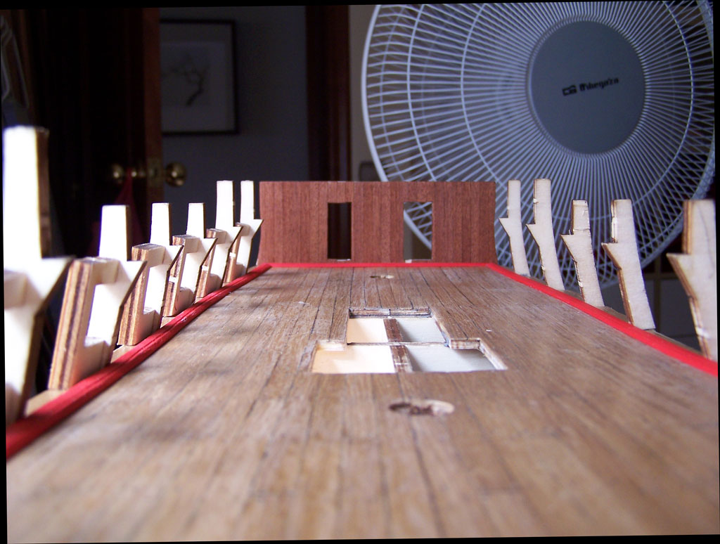

vibeju escribió:Llaut, creo que me voy a liar la manta a la cabeza y desandar lo andado ahora que estoy a tiempo.
Creo que lijaré la cubierta para eliminar el máximo de barniz posible y aplicar lasur para que todas las cubiertas vayan igual.
Que te parece? Quedará con mejor aspecto?
Yo no he utilizado LASUR nunca, así que no sé como quedará.
No sé qué acabado le vas a dar finalmente.
Si vas a darle un LIGERO envejecido, yo las lijaría pero NO a fondo, " matarle el brillo" y ya está.
Creo que lo de la ceniza y la cola blanca diluida, son soluciones sofisticadas
Yo no me complico la vida; elijo una madera de un color adecuado o que me guste, la coloco, la barnizo SIEMPRE con barniz mate o mejor nitrocelulósico incoloro y si quiero envejecerlo, la lijo lijeramente y si acaso la pinto con una mezcla MUY diluida de ENAMEL o HUMBROL verde, negro y blanco (casi a pincel seco).
En los rincones, insisto un poco y parece verdín
Cuando no envejezco (el barco, que yo si) sólo barniz mate incoloro y algo de estropajo de lana de aluminio
Hace poco vi una cubierta de Leopoldofran, de madera de naranjo, estupenda y no me dio la impresión de haber necesitado tanta alquimia.
No hay que enrollarse en exceso con las cubiertas ni con los clavos, que luego queda aún "mucho barco" por delante.
Los detalles de cubierta, finalmente acaban tapando casi todo.

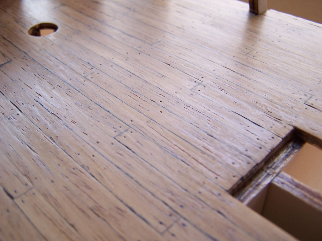

El tema es que la cubierta se me ha quedado satinada. Ha mejorado con el estropajo de acero pero aún se nota y creo que se ve mucho barniz.
Esta tarde me acercaré a la tienda de pinturas. Tenía pensado coger tapaporos y lasur, ya veremos que hago al final...
No obstante sigo haciendo pruebas. No he lijado la cubierta aún y está como en la foto.

Creo recordar que le diste cola blanca con ceniza.
Eso es lo que da el color satinado, ha tapado completamente el poro de la madera.
No te comas la cabeza, líjalo un poco para que te agarren las piezas pegadas y tira para adelante, de color y ejecución la veo bien y si le matas el brillo, para mí valdría.
Si le metes más mejunjes, la vas a acabar liando; puede que una cosa no pegue bien con otra y acaben despegándose o pelándose... o reaccionando.

Creo que tienes razón y no la voy a tocar. Lijado suave (iba a meterle la lijadora eléctrica, me cabe), y adelante que a este paso se va a caer la quilla y no está ni puesta...
No obstante he comprado lasur para las otras. Haré diferentes pruebas. Creo que quedarán mejor.

Hazlo a mano, no le metas la eléctrica, que te quedas sin cubierta

No, la máquina no la he metido :D Pero no descarto aún pegar una buena lijada al menos al tramo de cubierta que queda a la vista. Incluso chapar encima y darle Lasur. Es una opinión/propuesta. Lo malo es que modificará la altura de los cañones? No sé, a pesar de que con la lijada (lija de agua P120 suave) que le he dado a mejorado y ha matizado pero lógicamente no queda como con el Lasur y no me quedo conforme...

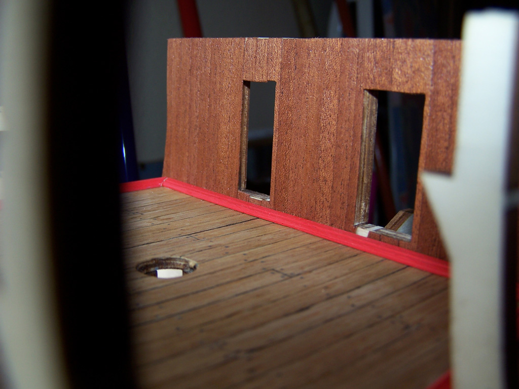

A pesar de que no se va a ver, he forrado por dentro el mamparo de proa con la chapa de Sapelly que viene en el kit. Le he dado dos manos de Lasur y ha quedado como quería que quedara la cubierta.... :P :) No está lijado, tan solo antes de la primera mano para igualar un poco.
En la foto aparenta tener brillo pero es mate. Queda el poro de la madera abierto y no forma capa.

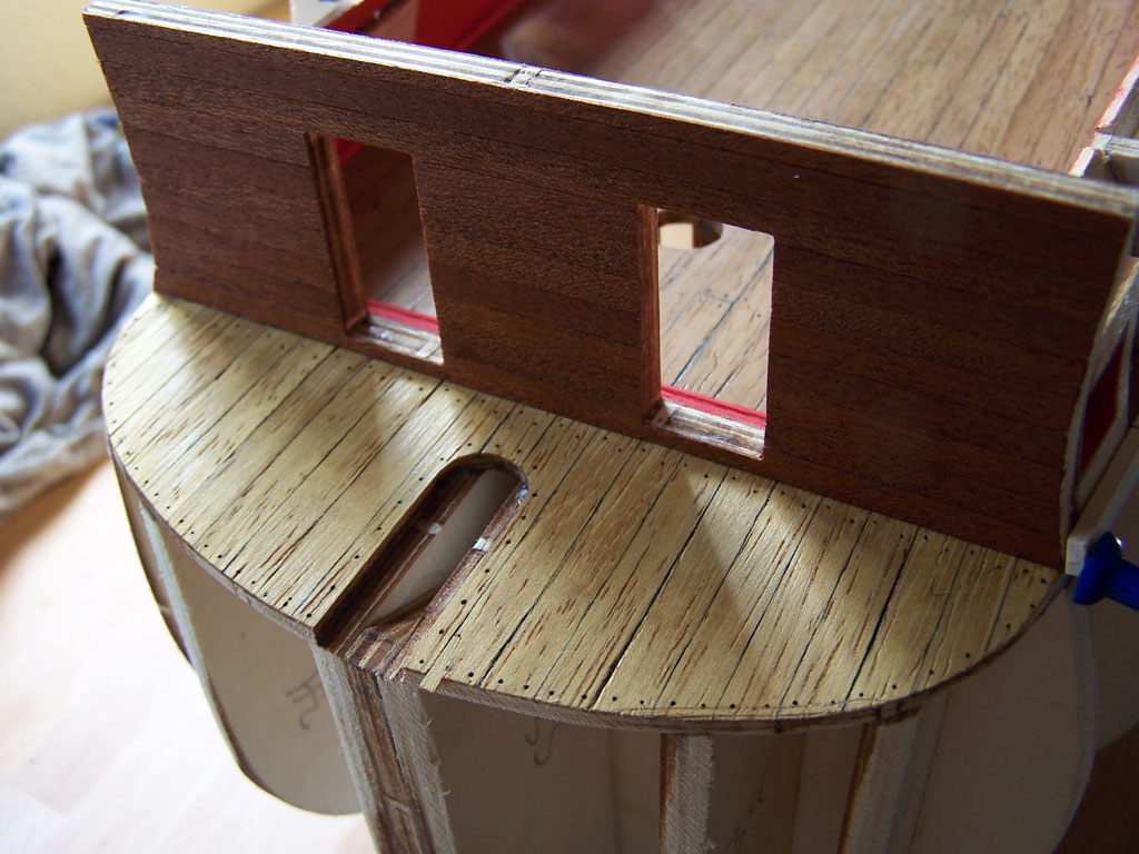

Y e aquí la barbaridad del día...
He presentado las cubiertas de la toldilla y del castillo para ver como asientan, van muy justas, y en la del castillo me pasa esto.
Lo he presentado antes de colocar la primera tronera por si obligaba algo, pero me obliga el mamparo cosa bárbara. Es esto normal en este tipo de kits o he metido la gamba en algún sitio? Las cuadernas están a escuadra.
Me pide quitarle a la cubierta más de un milímetro, casi 2. Antes de tocar nada quería saber vuestra opinión.

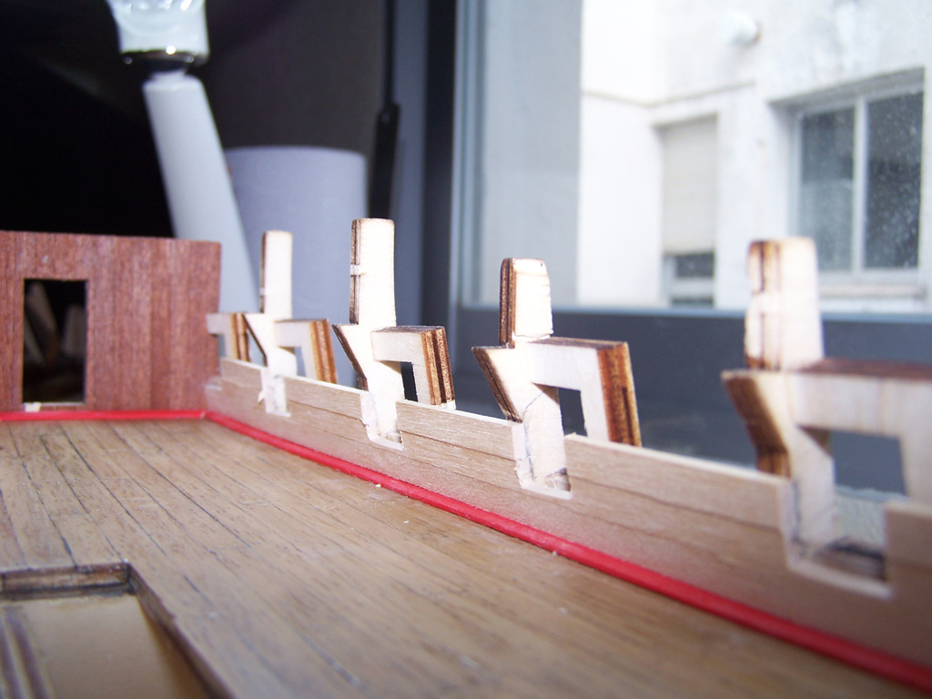

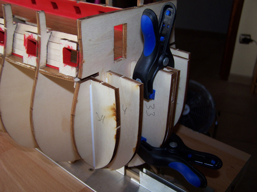

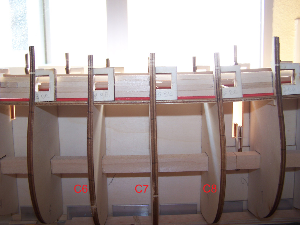

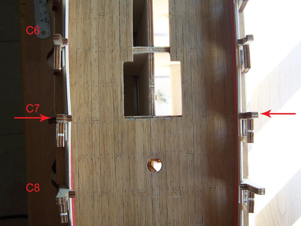

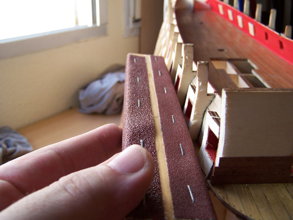

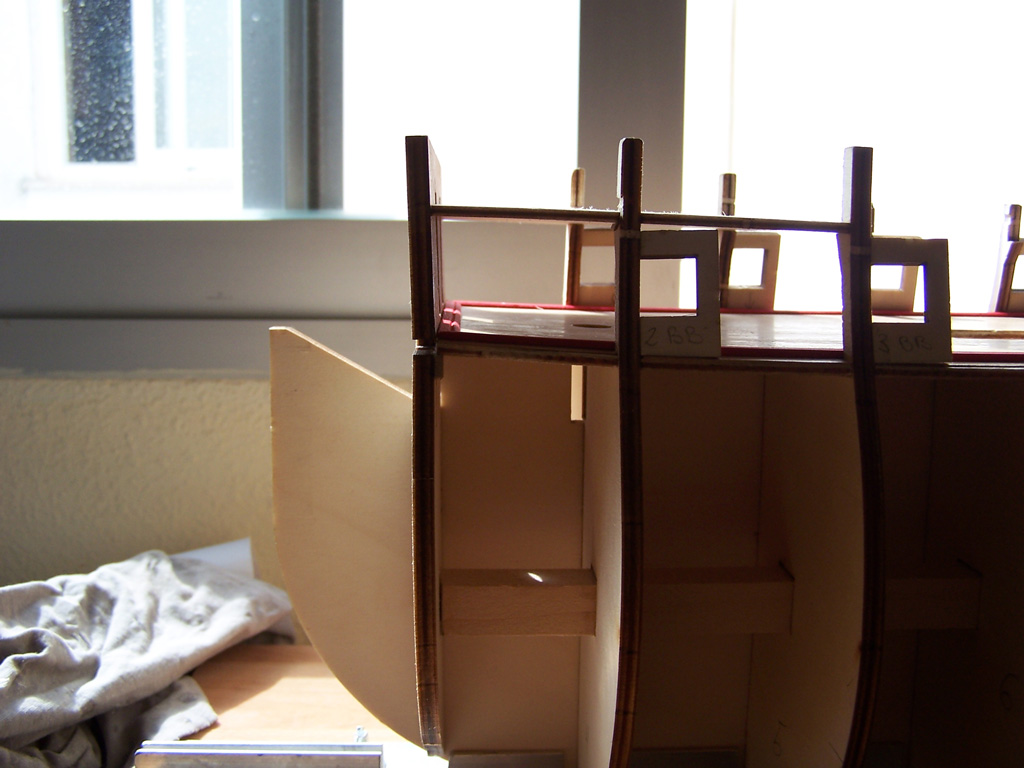

Se me ha presentado un problema en las bandas en la cuaderna 7.
Me hace un extraño y creo que el único arreglo que tiene es con ayuda de la lija intentar aviarlo.
La única razón que le veo es que haya confundido la cuaderna 6 y 8 entre ellas, ya que venían en el mismo troquel y era fácil confundirlo. Pero si no recuerdo mal todas las cuadernas las enumeré por la misma cara.
Desde la vista de costado aparentemente está bien de altura aunque parece que la 7 sea algo más alta.
He comprobado el pantoque y más o menos está bien. Cuando lije las cuadernas lo veré mejor.
Qué opináis? Qué solución puedo darle?

Yo suplementaría la cuaderna 7 pegándole una tira en el borde y comprobaría el buen asiento de las tracas apoyando una en las cuadernas 6 y 8 y mirando que haga contacto a lo largo de todo el perfil de la cuaderna suplementada.

Hola Javier,
gracias por contestar.
Te refieres en el pantoque, en el forro del casco? Sí también lo he pensado. No habría mayor problema.
El tema está en el interior, en cubierta. Creo que la única solución está en lijar hasta igualar lo máximo posible.

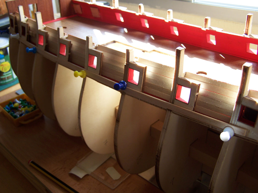

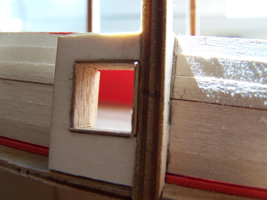

Hola a todos,
después de unos días sin poner avances aquí van unos pocos.
He forrado las troneras con chapa que tengo guardada para otro proyecto que tengo en mente. Pero este con casco y cubierta en poliéster.
Y bueno unos pocos avances más.

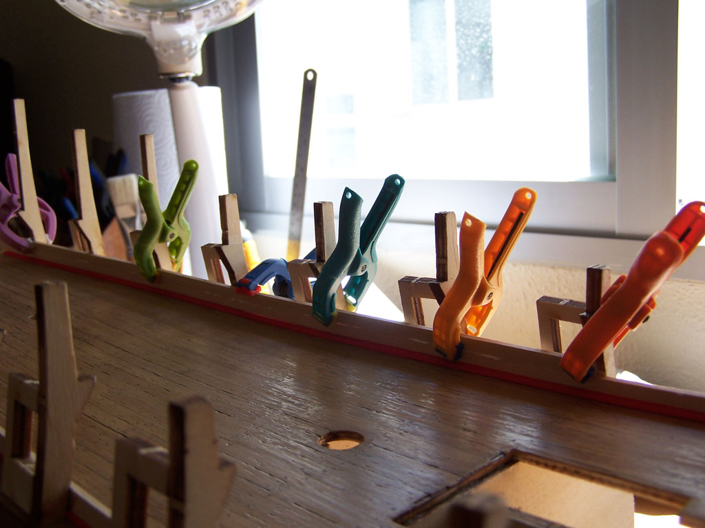

En la cubierta de proa se me ha roto un poco el forro, por lo que he tenido que hacer un remiendo. Espero que no se note demasiado una vez terminado.
He empezado con el forro exterior del casco. Esta primera tabla está simplemente presentada.

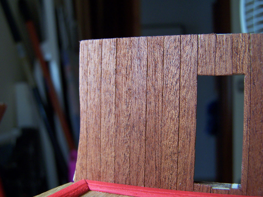

Lo siguiente es el forrado de las troneras de popa y su espejo. Se que no se van a ver mucho, pero ya que he forrado todas las troneras, he optado por forrar estas también.

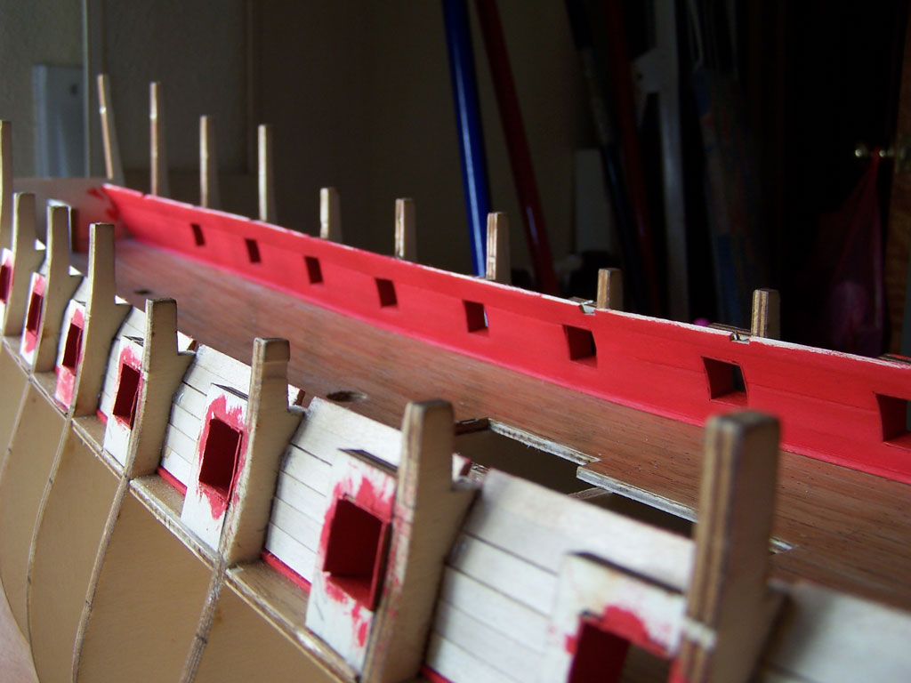

Formado de los enjaretados y tambuchos de la cubierta del combés.
En un principio iba a pintarlo todo en rojo pero a última hora he optado por dejar el enjaretado y las tablas en crudo, para después darle con un poco de betún de judea. Qué os parece?
Todo tiene un par de manos de lasur y luego dos pasaditas de rojo.
He terminado el forrado de la obra muerta y he iniciado la colocación de los baos salvando los mástiles. (Idea cogida de los compañeros JMolinas y zoso). Dejo unas imágenes.
Inicio el aviado de la obra muerta.

Como no he utilizado el forro de cubierta de Sapelly que viene en el kit. Estoy forrando con él el canto de la roda y del timón con ella. Aunque el modelo va a ir pintado creo que esto va a mejorarlo y no se verá el canto del tablero.
Y de momento esto es todo. Espero vuestras opiniones.
