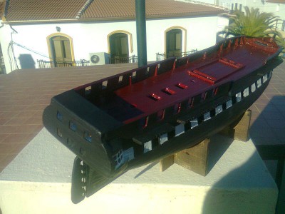

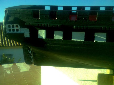

gracias de nuevo a todos por las aportaciones a mis consultas. Si un dia voy por Huelva, contactare con el amigo Prudencio, creo que como dice Miguel Angel, es lo mejor. Prudencio me comento que antiguamente, en algunos barcos, se pintaba la cubierta de rojo, para evitar que los marineros, se impresionaran mas de la cuenta, o cogiesen miedo, al ver la sangre de sus compañeros, asi que no me lo he pensado dos veces, otra vez mi paciencia especial que tengo, y la he pintado despues de lijarla de rojo, creo que queda mejor que en azul, subo unas fotos para que veais como va. A mi no me disgusta mucho, creo que lo voy a dejar asi, si no creo que me voy a llevar un monton de tiempo sin poder hacer nada en el. En la segunda foto, podeis ver mis temblores al pintar la linea de troneras de blanco, y eso que use cinta aislante, pero se ve que como la madera que uso es de cajas de frutas, tienen muchos poros y se mete la pintura por debajo. Bueno esta, que le voy a hacer, ya intentare darle un repasillo con un pincel fino y mucha pacienica (???) a ver como me queda.

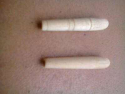

Hoy he decidido probar a hacer los cañones para el barco, de madera, y luego pintarlos con una mezcla de negro mate y color plata, que lo he visto en el foro, y queda un color muy chulo, como de acero viejo o algo asi, a ver como me quedan. Tengo un problema con los que van en las troneras, pues como es la primera vez que hago un barco por mi cuenta, para ponerlos en la maqueta, puse unos trozos de madera para clavarlos, pero no los he puesto todos a la misma distancia de la ventana de la tronera, por lo que los voy a tener que hacerlos a la misma vez que los vaya a poner pues sino luego me voy a volver loco, donde va cada uno. Os pongo fotos para que lo veais.

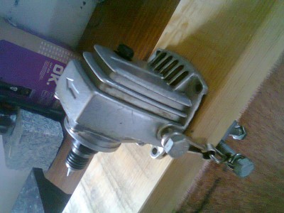

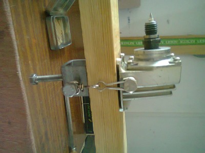

Re: USS Constitution por Javi Brother

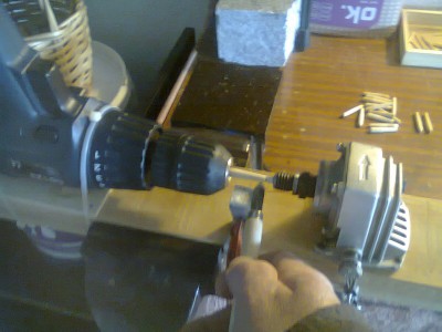

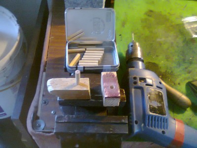

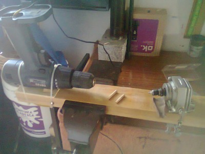

ahi llevais el torno que me he fabricado para modelar los cañones, como no tengo herramientas de corte para torno, uso una lima y lija.
muy buen invento para tornear los cañones (y alguna cosa más...), por cierto que es lo que hay a la derecha que usas de contrapunto.

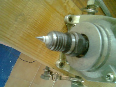

Jesus, es donde va cogido el disco de corte de una radial pequeña ( la cabeza en al que se coloca el disco), a la que le hice un agujero en el centro para ponerle una puntilla de acero, a la que le afile bien la punta. Me vi negro para sacarle los rodamientos de dentro, dejando solo el que gira con el disco. El conjunto lo sujeto con unos tornillos que van roscados al agujero donde se colocan las escobillas, y con unas cadenas, o gomas, (a gusto del consumidor), lo fijo en la posicion o distancia que quiero. La verdad es que me da resultado, no es como uno de fabrica, pero me sirve. Lo que no termino de ver, es como poner algo para que me sirva de tope, para apoyar las herramientas de corte, que tampoco las tengo, uso solo lija y escofinas.

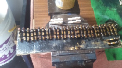

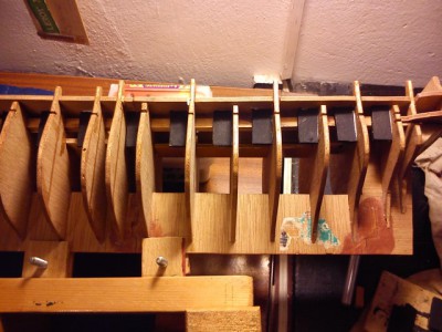

jolines tio, o mejor dicho, uauuuuu, esta pero que muy bien, deja al mio a la altura de la suela del zapato, buf, voy a ver si me hago un dia de estos de unos railes asi y me parece que tambien se lo voy a copiar. Y lo del cuchillo, genial, que bueno para los cañones y las columnas de las balaustradas y demas. Gracias por la informacion, Jesus, te lo agradezco. Por ahora, para mi, me vale el que tengo, me interesa mas hacer los cañones y seguir con mi barco. Hoy he terminado de tornear los cañones de cubierta, ahora voy a ver como monto las cureñas, creo que voy a hacerlas como las del kit que monte, el San Francisco, pero creo que eso sera despues del fin de semana, que estoy liado buscando coche de segunda mano en internet. Ya tengo visto uno, un peugeot 308, 1.6 uVTi active, del 2013 por unos 8000 euros, pero que esta nuevo y solo tiene 30000 kms. Ahi llevas unas fotos del contrapunto de mi torno. Un saludo, compañero.

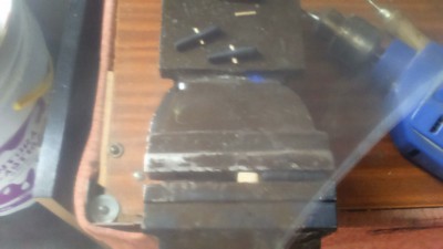

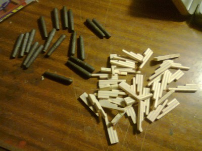

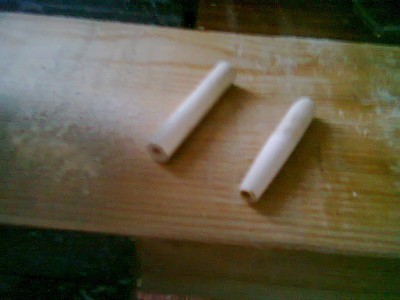

Hoy, he pintado los cañones, y he terminado de preparar los laterales de las cureñas, como he visto en el foro, es genial, lo que se aprende de vosotros, los maestros y demas compañeros de modelismo naval. Ahi van unas fotos, no se ven muy bien, porque mi movil, es como yo, anticuado, je je, pero para que se hagais una idea de como va la cosa.

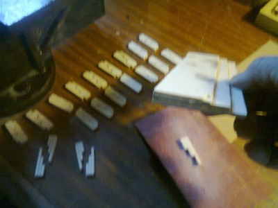

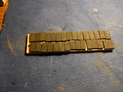

Bueno, con lo del coche, he estado todo este tiempo, bastante liado, y no he trabajado en el barco, hoy me he puesto a terminar de montar las cureñas, pintar los cañones, otra vez, no me gustaban en gris, y los he pintado de negro, ahi pongo unas fotos, aunque no se ven muy bien, pero para que veais. Poco a poco, jeje.
