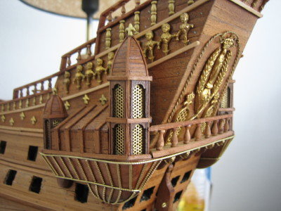

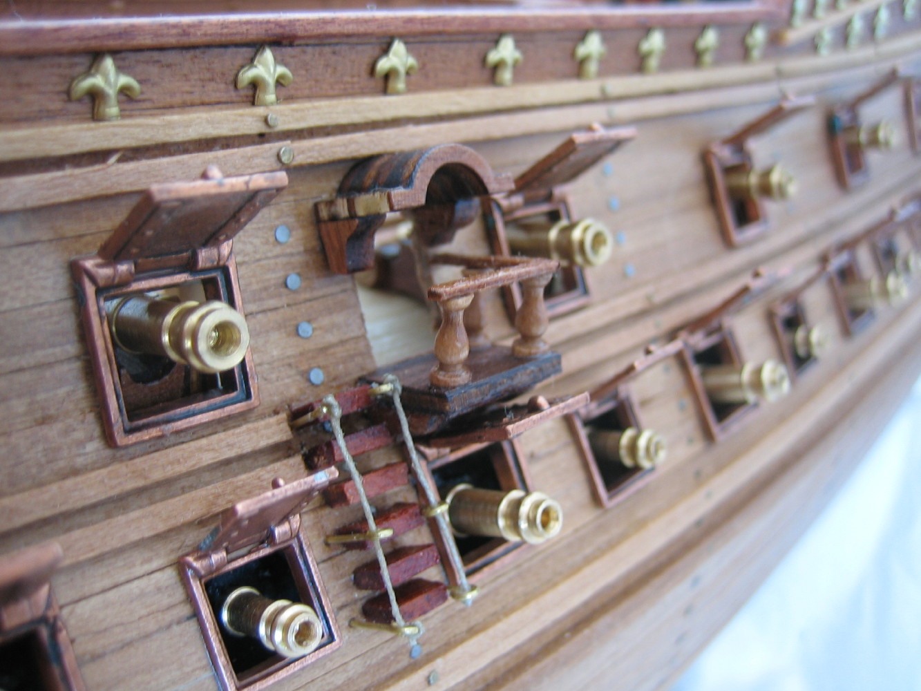

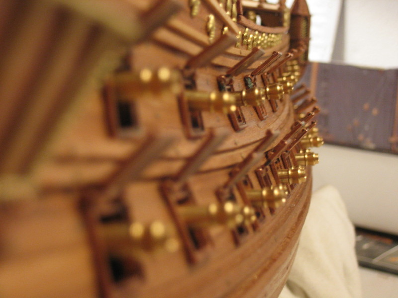

Ahí va una andanada de estribor...!! cañones colocados. quizás he colocado las portas muy altas, en fin las puedo cambiar.....
Conn
Mensajes: 1042
popa

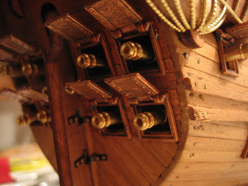

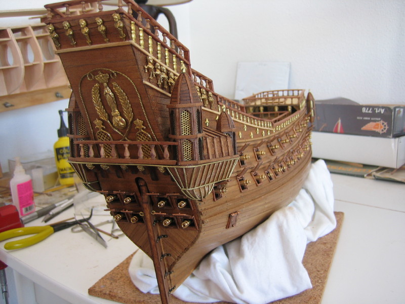

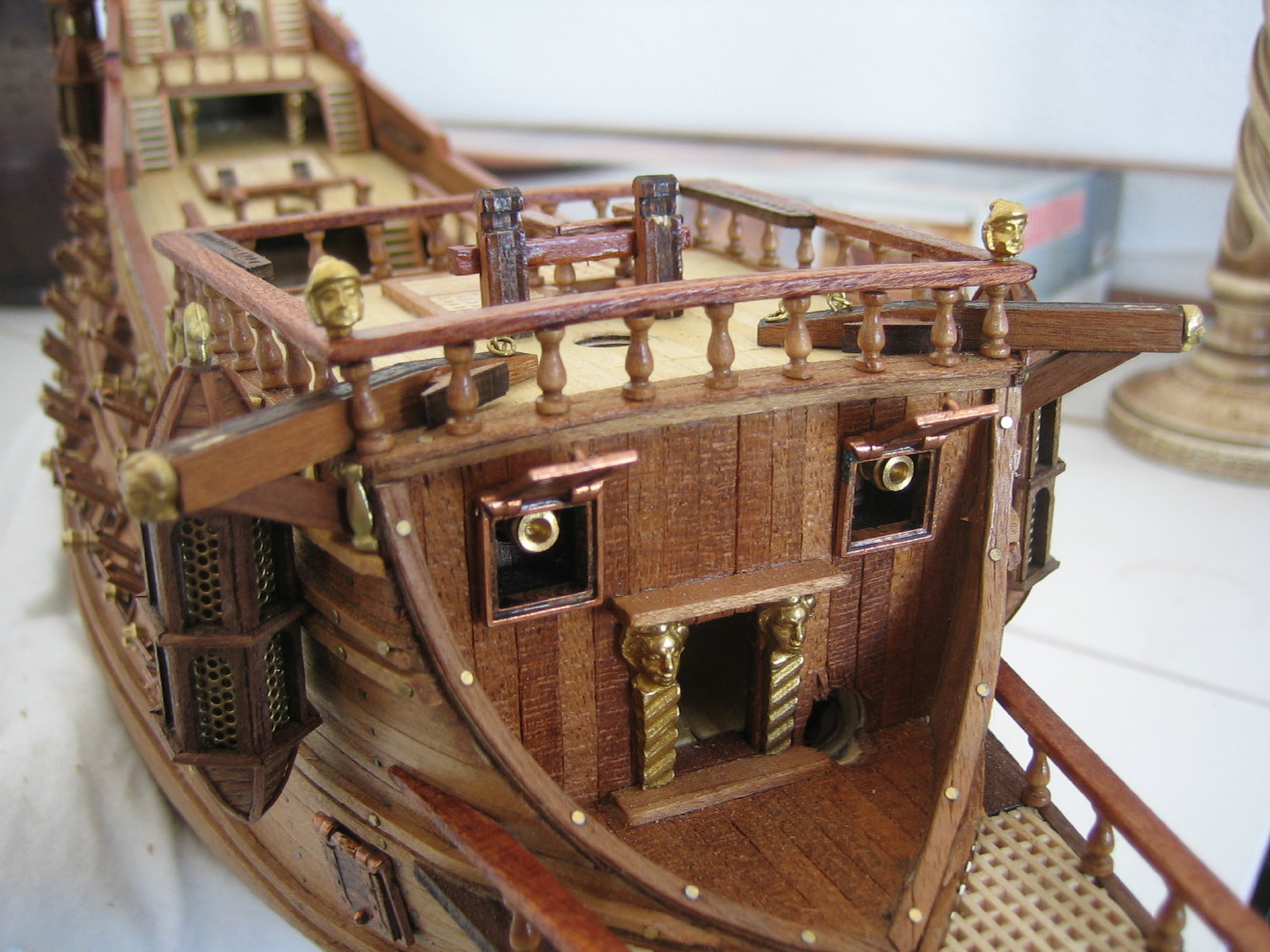

Mensaje por Conn »
vista de popa, o cañones en la popa? nunca los había visto en otros navíos
Conn
Mensajes: 1042
mas
Mensaje por Conn »
enn esta foto se aprecia el contraste de la madera con el metal, el efecto queda muy bonito.

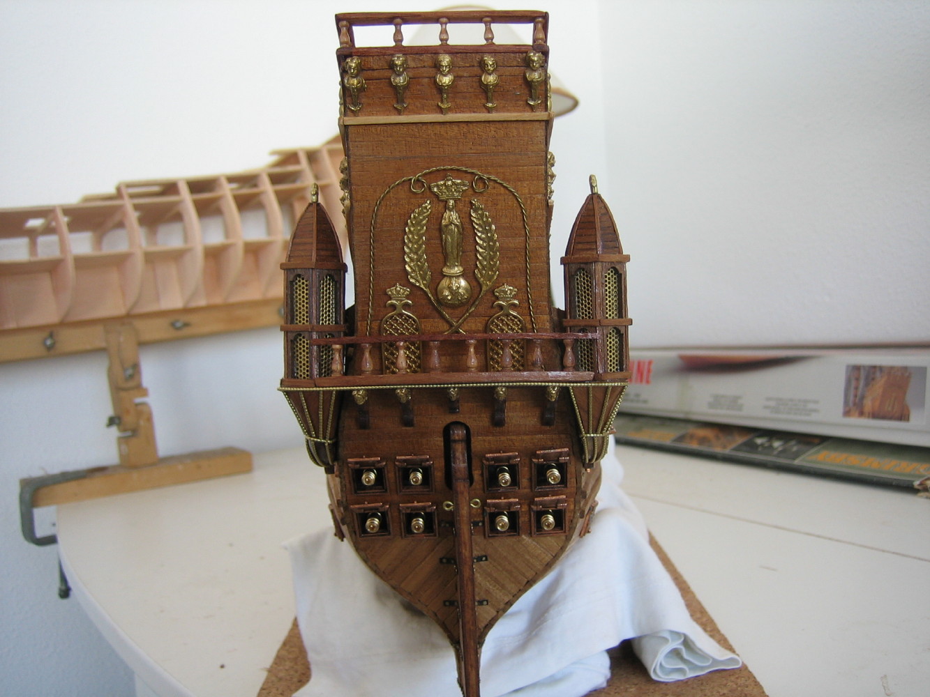

Estas son las últimas fotos que tengo actualizadas del barco.
Bueno queria puntualizar algo. Y es que debido a mi inexperiencia en este foro es sido un poco lanzado al colgar aqui un paso a paso de un barco entero ya que según veo solo lo hacen los grandes maestros quienes tienen muchas cosas interesantes que enseñarnos. Yo solo soy un novato al lado suyo y ahora que ya conozco un poco más el foro me da corte enseñar más fotos de mi barco (la verdad es que muy poco aprendereis de mi, mas bien al contrario) así que no se si seguiré colgando más fotos.
Un saludo y pido disculpas a los "grandes maestros"
Chao

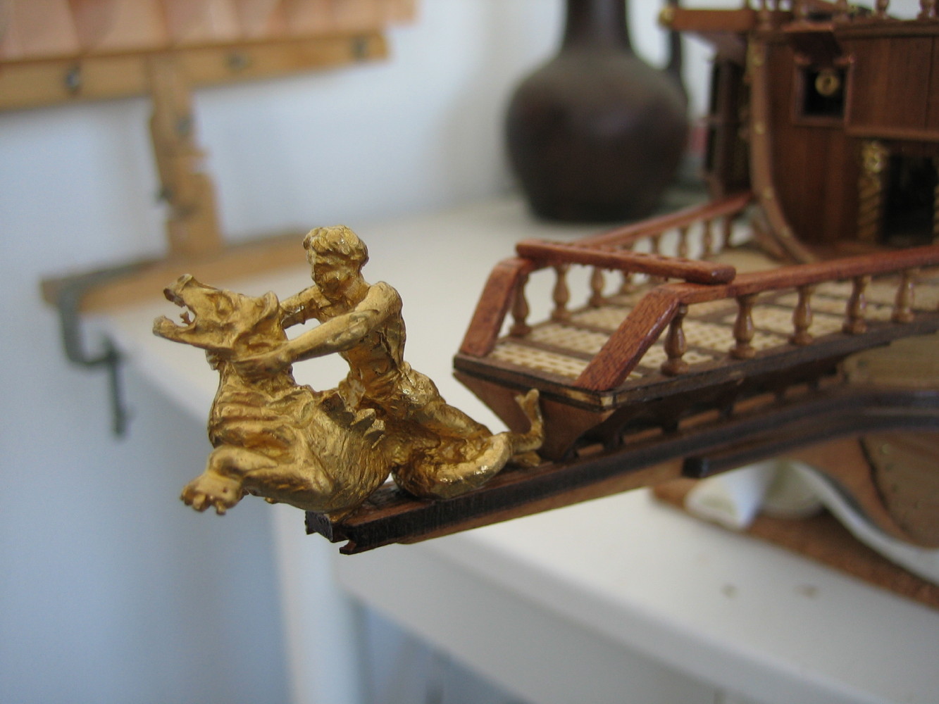

Puerta de embarque
Puerta de embarque
Adorno de proa
Adorno de proa
Popa terminada
Popa terminada

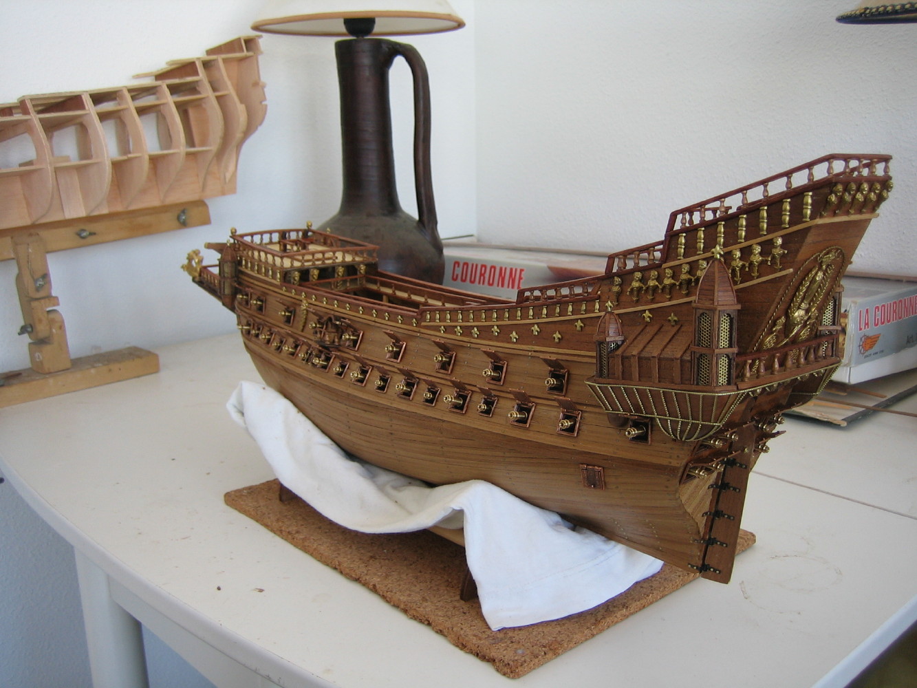

Barco actualizado y puesto al día.
Listo para la arboladura
últimos retoques
últimos retoques

Las cubiertas de este barco tienen un gran arrufo y las últimas troneras de popa están mucho más altas que las de la zona central del casco. Esto posibilita disponer de una pequeña zona para alojar un par de guardatimones a cada lado del timón y abrir una porta en cada banda.

Luis, Cayetano tiene razón, no son portas de cañones, al principio no las quise hacer porque se veían muy bajos pero al final decidí seguir fielmente los planos ya que me di cuenta que casi están a la altura de las troneras más bajas de popa con lo cual no afectan a la linea de flotación.

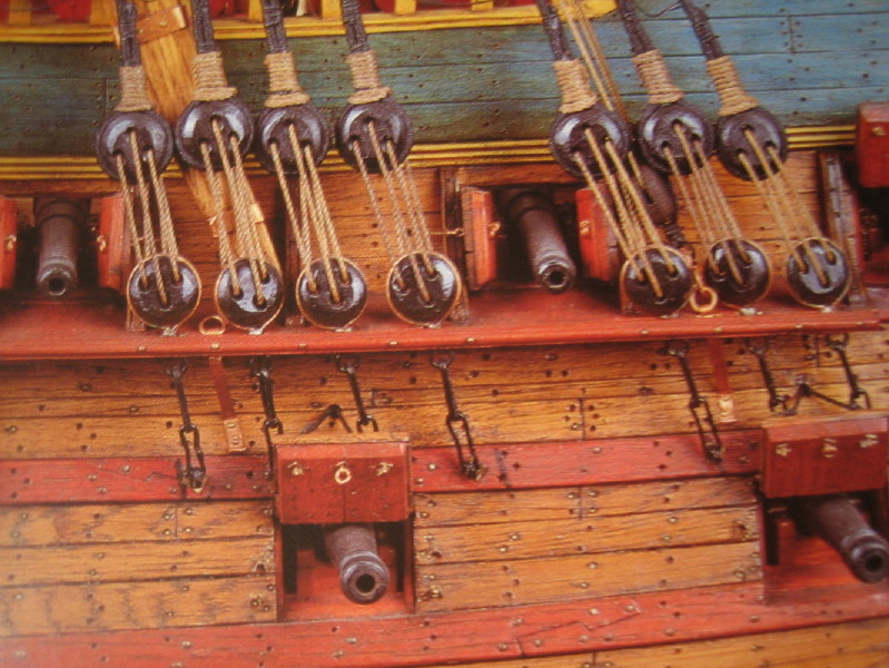

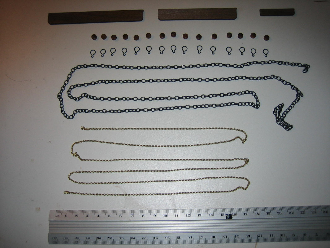

Bueno después de algunas consultillas por ahí, fotos, sugerencias y demás, me dispongo a hacer las mesas de guarnición y los cadenotes con sus vigotas.
Las vigotas son de buena calidad, las mesas de guarnición son de contrachapado tintado pero me sirven ya que irán forradas, lo que no me convence son los cadenotes, unas cadenas de color negro que entran en el kit, me parecen exageradamente grandes.
Para sustituir los cadenotes he comprado una cadena dorada pequeña y os pongo una comparativa para que se vea la escala.
Tengo mis serias dudas al respecto.

No me convence los cadenotes con la cadena dorada ya que es meter más metralla dorada al barco, he encontrado una foto en un libro de maquetas navales donde sale el galeón español "Nuestra señora de la Concepción y de la Ánimas" construido a finales del siglo XVII.
Me gusta el sistema que utiliza, os pongo la foto.
