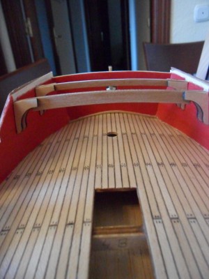

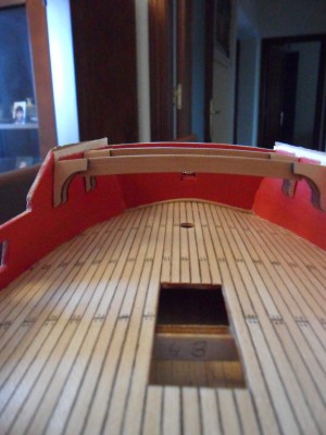

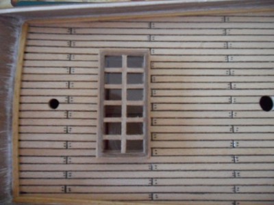

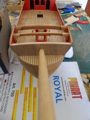

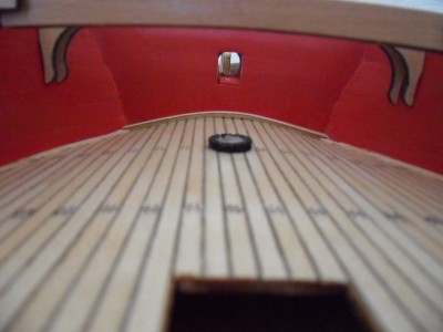

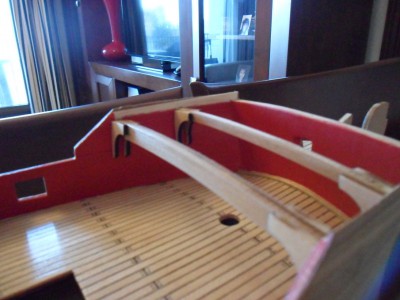

Una vez lijadas las amuradas, este es el aspecto. La cristalera está presentada, faltaba barnizar y pegar.
Los trancaniles que puse en un principio, que son los que salen en esta primera foto, los quité más tarde, porque me parecieron fuera de escala (2 mm en escala 1:47 son casi 10 cm reales, 9,4 cm exactamente). Luego los puse de 0,6 mm, equivalente a 2,82 cm.
He visto por ahí unos trancaniles de sección triangular que quitan el hipo, maravillosos. Lo intentaré en mi próxima maqueta, el Santísima Trinidad, por que en este no me vi capacitado.

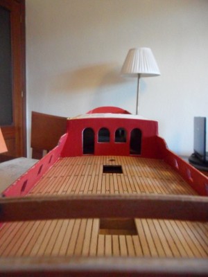

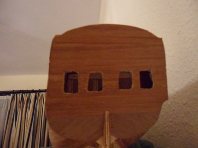

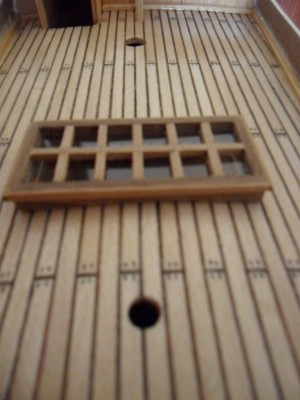

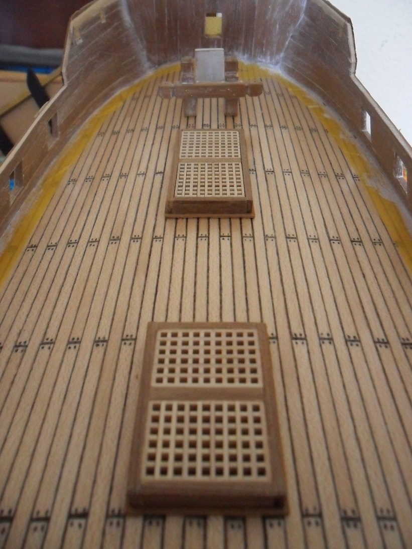

Mas serrín. Pido perdón por la calidad de la foto.
El interior lo pinté de blanco, con la selladora. He visto que mucha gente estos huecos los cubre de negro, pero creo que se pierde el sentido de profundidad que se pretende dar al abrir esos ventanales. No obstante luego casi ni se verán si no se iluminan interiormente.

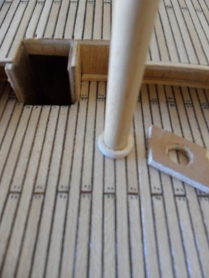

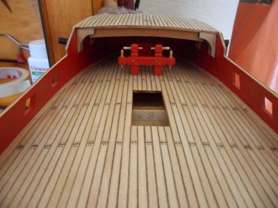

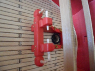

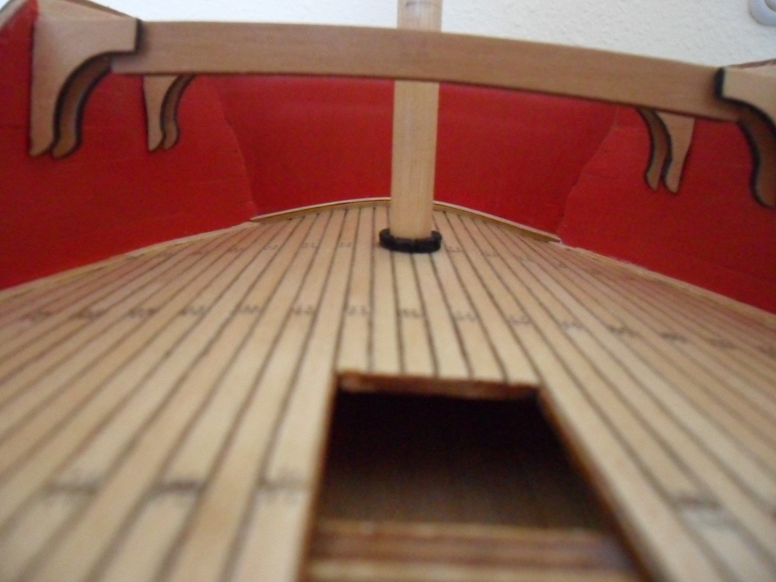

Las bases de los mástiles que trae el Kit son rectangulares, y no coincide con lo presentado en el Anatomy of the ship del Royal Caroline, por lo que opté por fabricar unas nuevas. Mas tarde las recorté por arriba y por el exterior y las pinté de negro, también de Tamiya, para simular mejor la realidad.
Creo que mas adelante el negro lo cambiaré por otro color obscuro, marrón o parduzco. Negro no me gusta.
En la segunda foto me salto el paso a paso para que se vea el resultado final

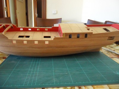

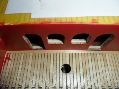

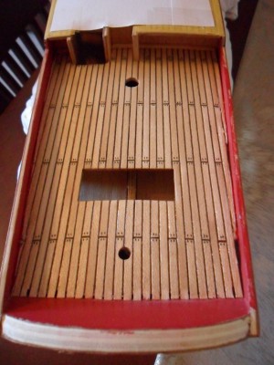

Aquí cuelgo varias fotos del pintado. 5 capas de Flat Red de Vallejo. Antes mencioné el Flat Red de Tamiya, estaba equivocado, el de Tamiya es el XF-7, que según la tabla de equivalencias (de Vallejo), se debería corresponder con el Rojo Pompeya que pide este modelo.
En cualquier caso la diferencia es mínima (o a mi me lo parece).
Al final solo di una capa de selladora blanca, pues el lijado interior de las amuradas no es tan sencillo como lijar el casco.
Re: Royal Caroline 1749 de Panart
En la ultima foto anterior se ve como se ha corrido la pintura. Afortunadamente esa parte queda tapada y no se verá, así que no me molestaré en limpiarlo, que puede ser peor.

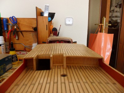

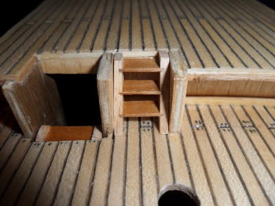

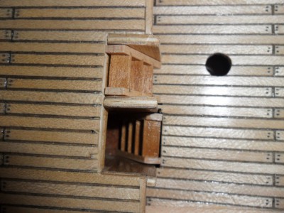

Aquí las escaleras, presentadas. No me gustan, así que seguramente las cambiaré. Ademas mantengo la duda de la escala, no se si pondré otras con tres o cuatro peldaños para la exterior.

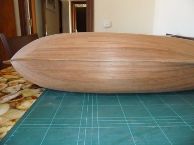

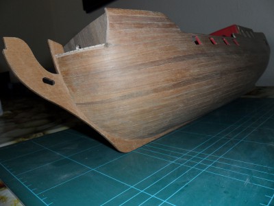

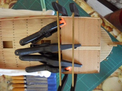

El casco irá pintado, de ahí el acabado un tanto ortodoxo (digamos cómodo) de las últimas tracas. Falta todavía lijar bastante y rellenar alguna imperfección.
La verdad es que el acabado del casco y por supuesto del pintado es el que definirá en gran parte la calidad final del trabajo. Espero no "cagarla" al pintar, ya veremos, estoy un poco "preocupado", hasta el punto de pensar en comprar un aerógrafo.
También queda rebajar el codaste, aunque en las fotos no se aprecie. Lo haré con el lijado previo al pintado.

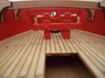

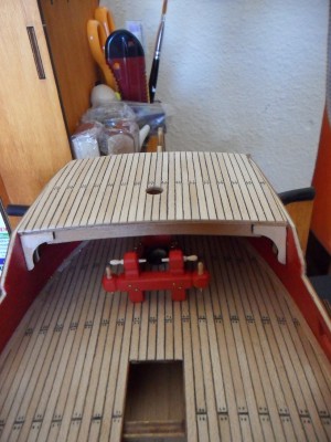

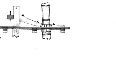

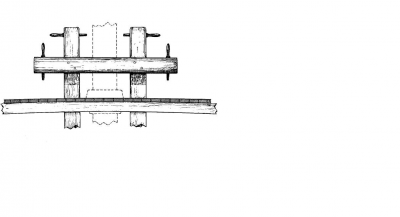

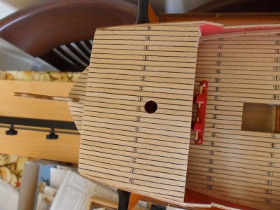

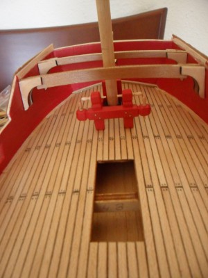

Gracias a varios colegas y a sus experiencias, decidí colocar la bita del bauprés antes de cerrar el castillo de proa, así sería más fácil pegar con mayor precisión la bita y la base del mástil, y alinearlo correctamente.
Aquí se ve la bita ya terminada. con sus clavos, anillas y cabillas tal como vienen en el Model of the Ship. En el kit no vienen ni unos ni otras. Las cabillas del kit son demasiado gruesas y a mi entender fuera de escala, por lo que tallé esas 4 cabillas con palillos de dientes. Las primeras las tuve que tirar, obviamente, pero finalmente conseguí lo que buscaba.

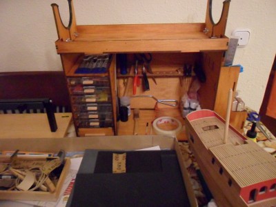

Por fin me llego el pedido que hice (un mes y medio ha tardado) y he montado este organizador que ya conocéis muchos. Es práctico.

Antes de seguir os muestro la bita en el anatomy of de model ship, que es la que he copiado (más o menos)

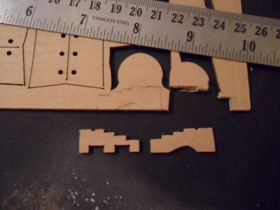

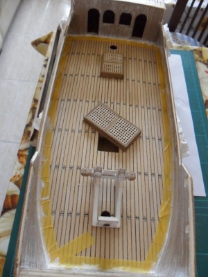

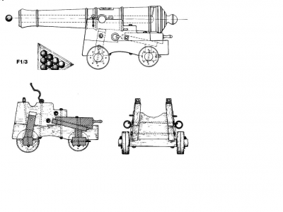

Mientras cojo fuerzas para el pintado del casco, he comenzado a preparar las cureñas. El problema es que nuevamente el kit difiere mucho del modelo original, por lo que he decidido cambiarlas. Os muestro el modelo del kit a la izquierda y las que estoy preparando a la derecha.
