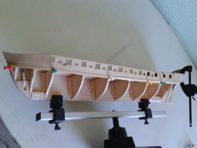

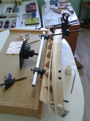

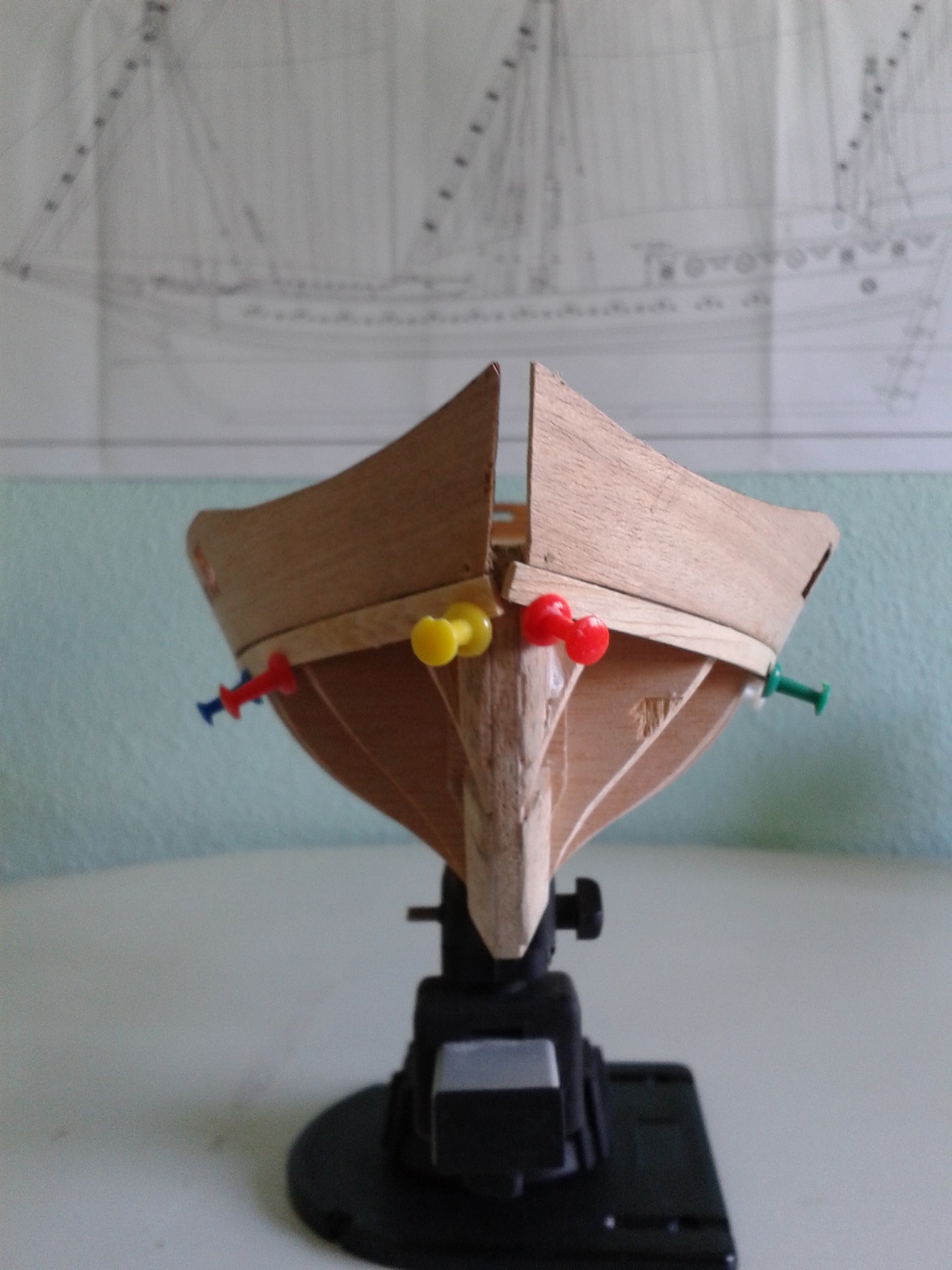

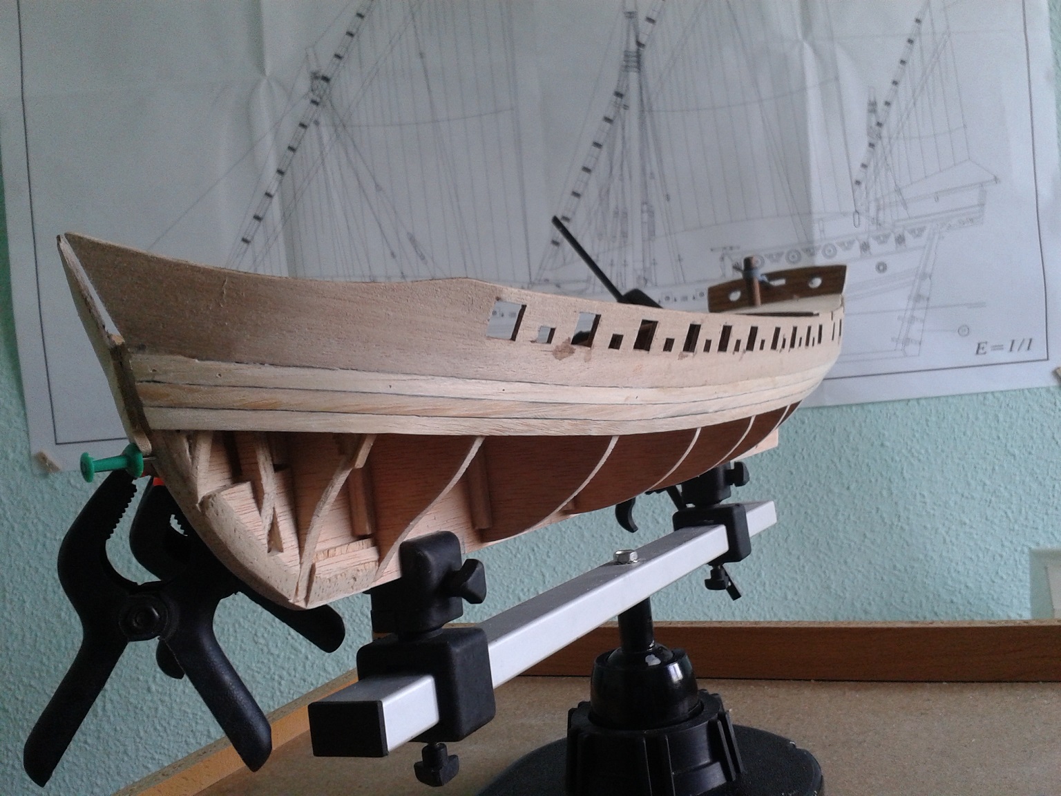

Bueno pues ahora al lio, aquí van los últimos avances del jabeque.
Empezamos con el forrado del casco, siempre temido pues no estoy muy suelto con eso de que las tracas vayan paralelas, esta vez gracias al foro y todos vosotros creo ir cogiéndole el hilo-vosotros diréis-como va un segundo forro para tapar defectillos, intento hacerlo solo con el primero; para ello prescindo de clavos y pego las tracas usando gatos y chinchetas.
Van fotos.

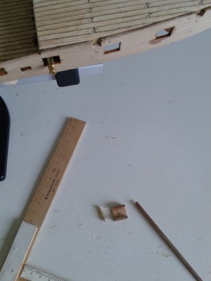

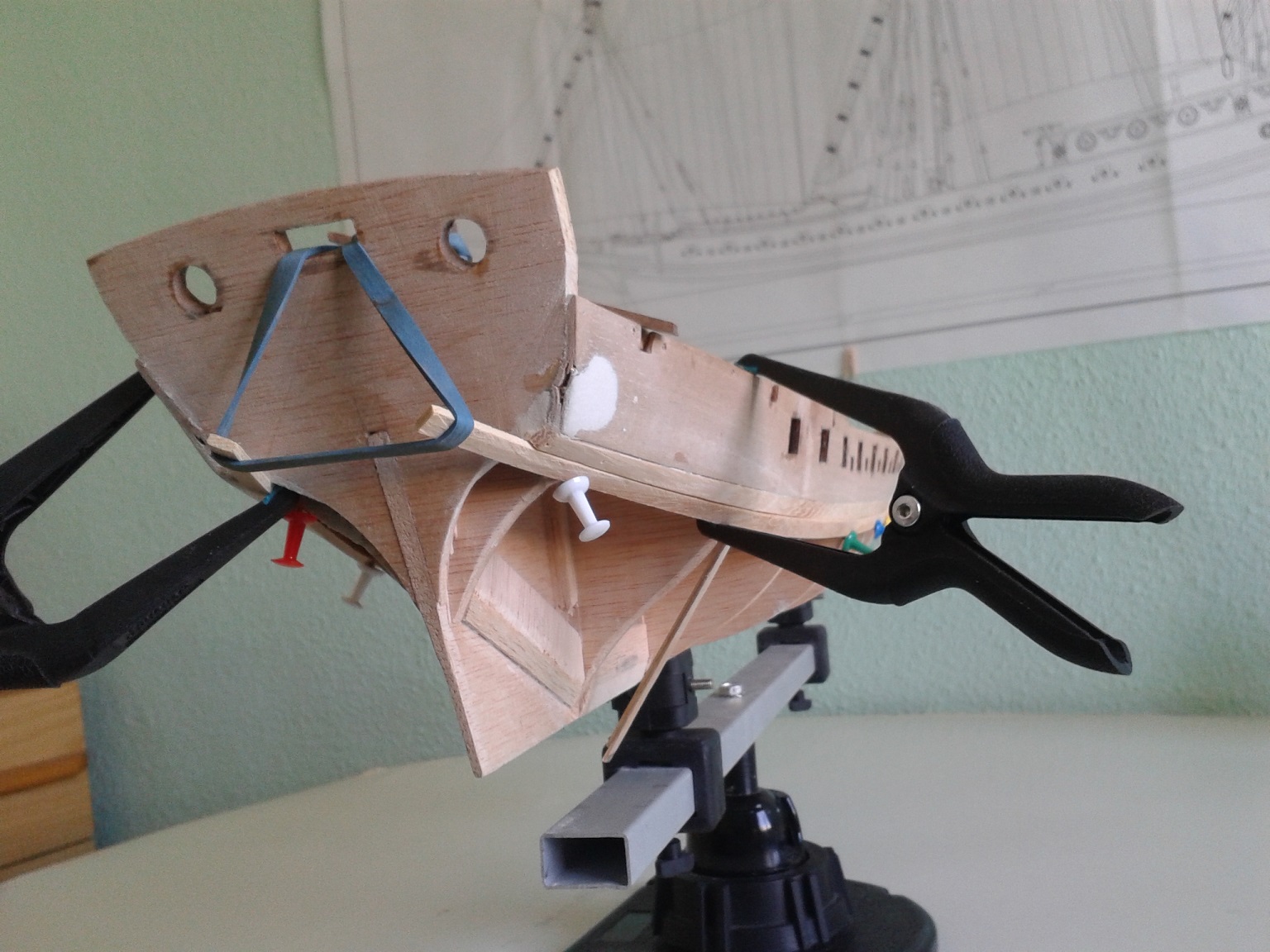

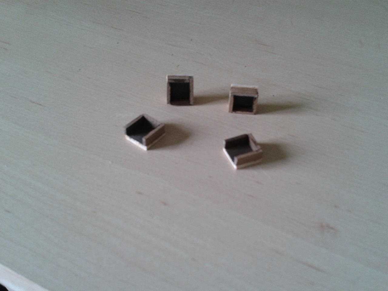

En primer lugar hago unas cajitas para los cañones, pues estos colocados como indican salen excesivamente del conjunto.

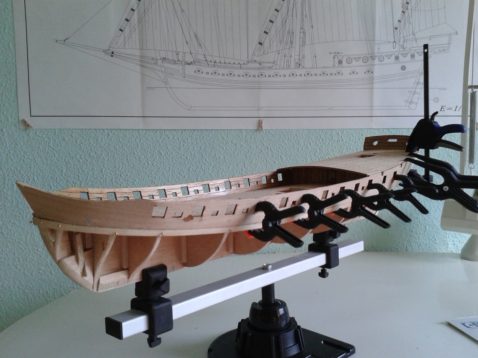

Acabadas y tintadas.
Ya instaladas.
Ya instaladas.

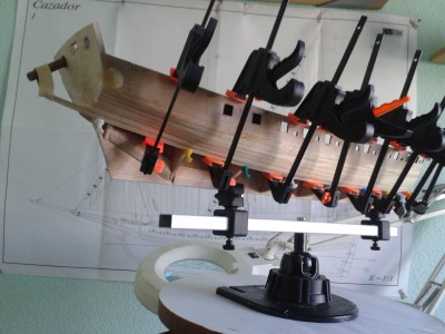

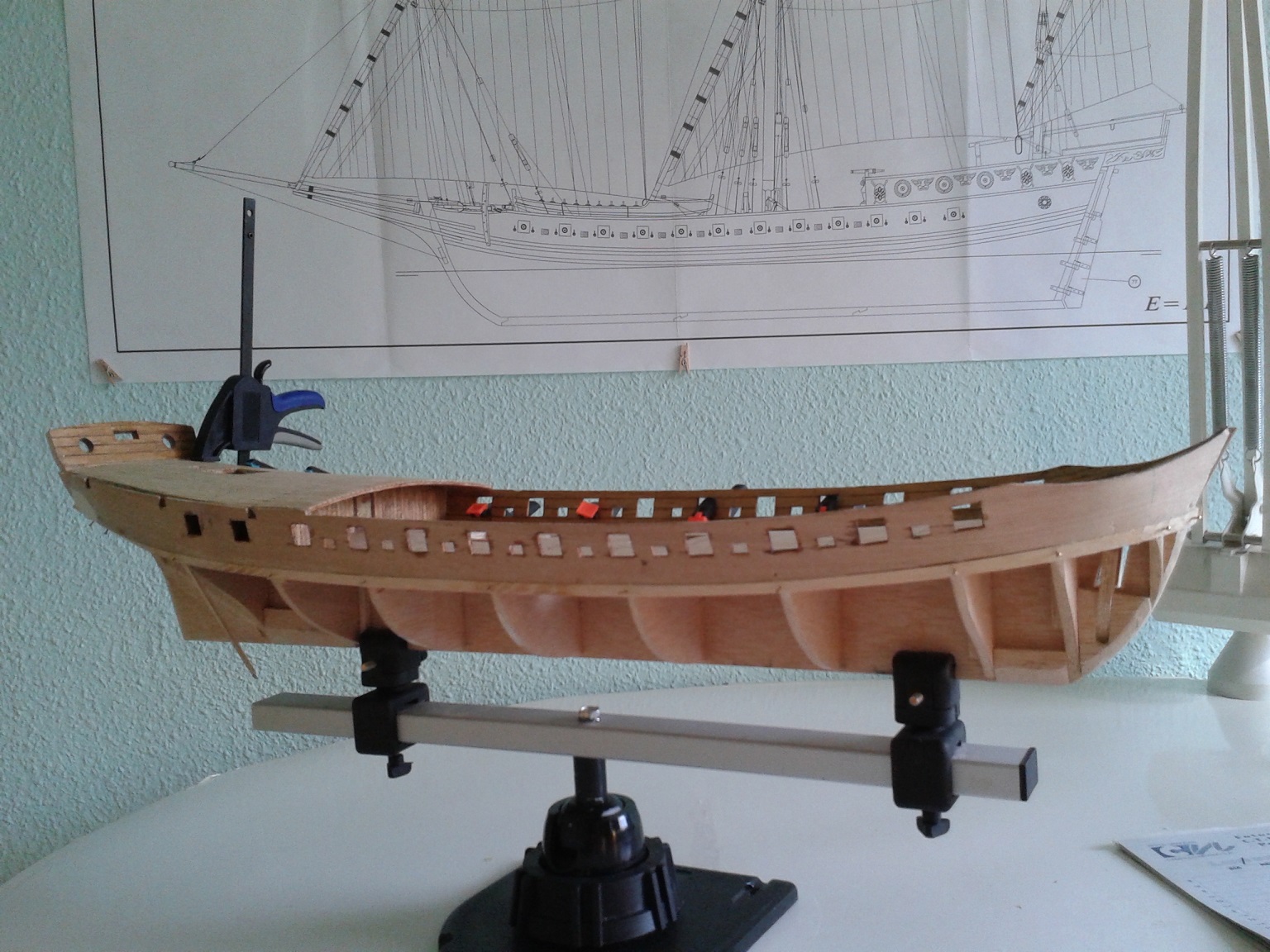

Comienzo del forrado.

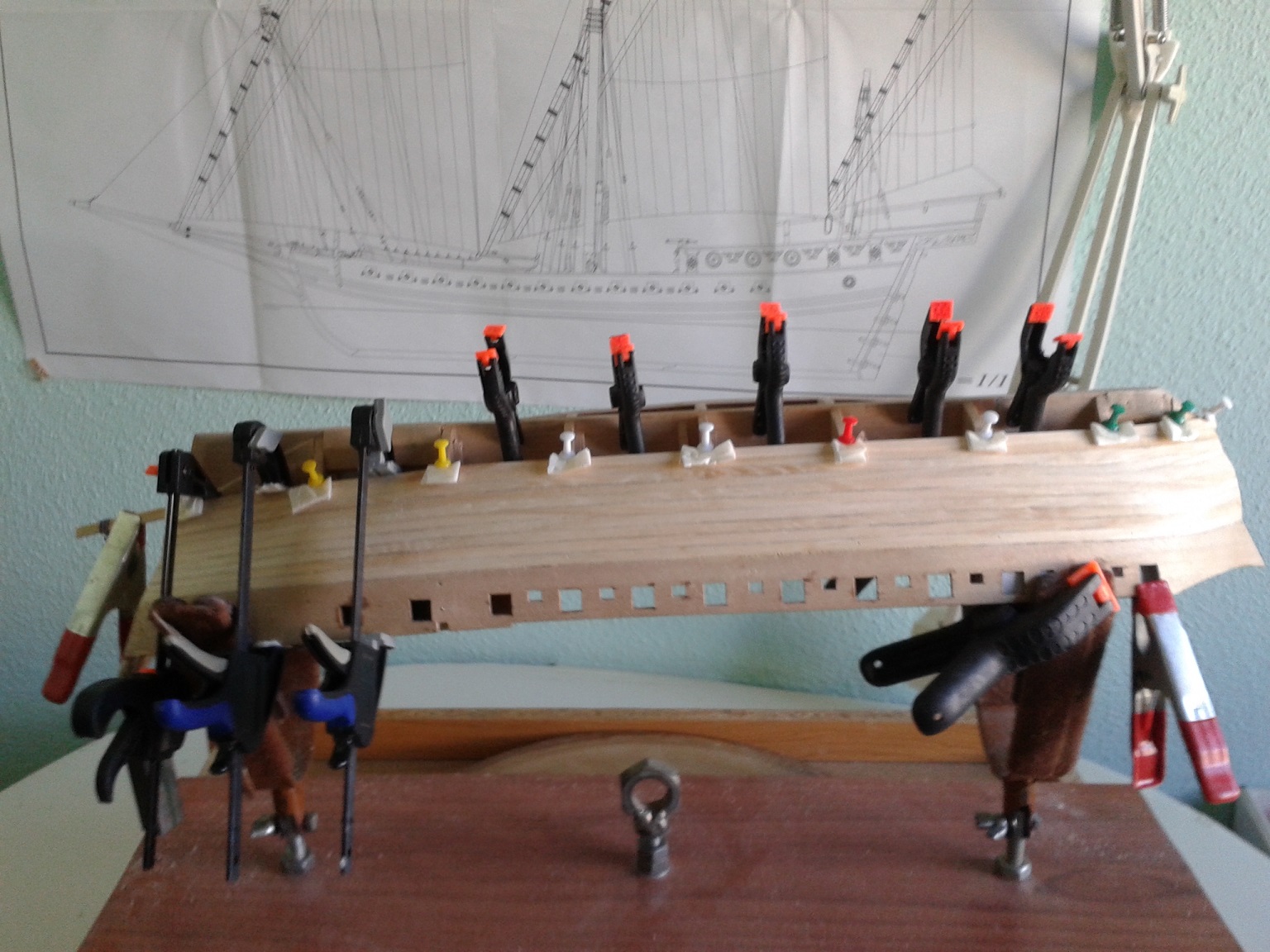

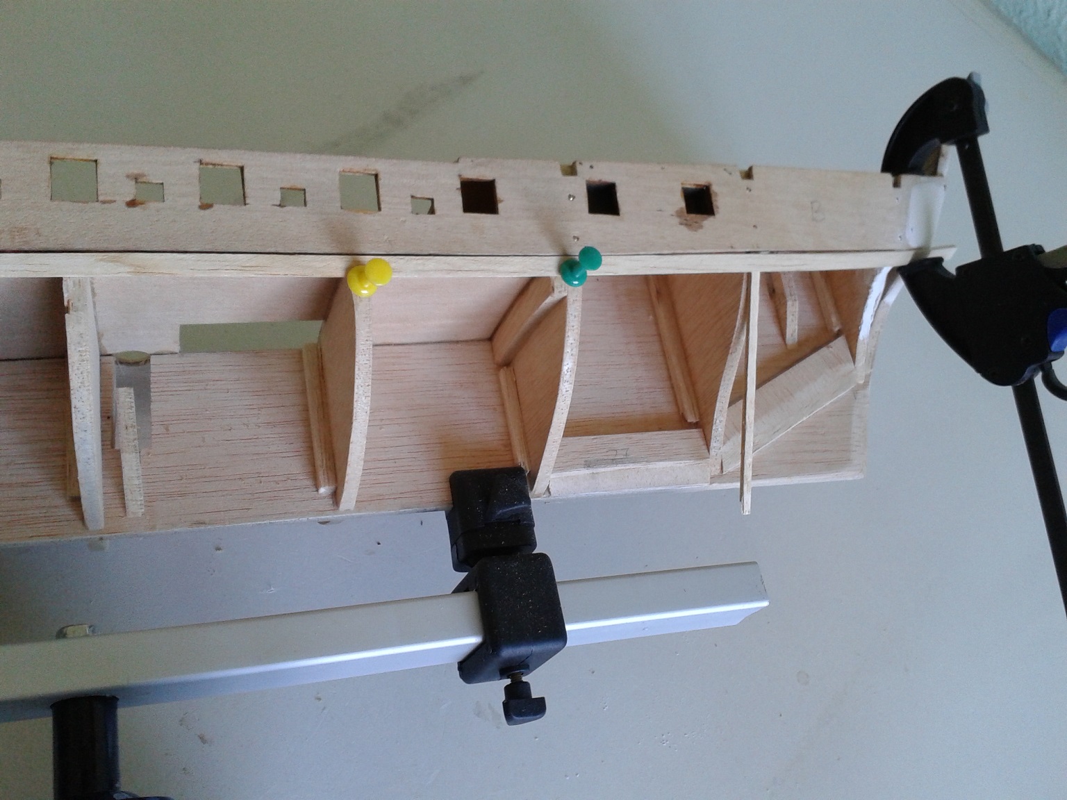

En algunas cuadernas hay que poner un listoncillo de apoyo, en otras algo de lima...

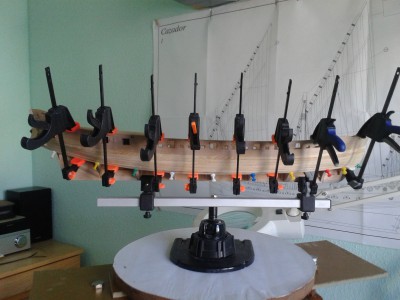

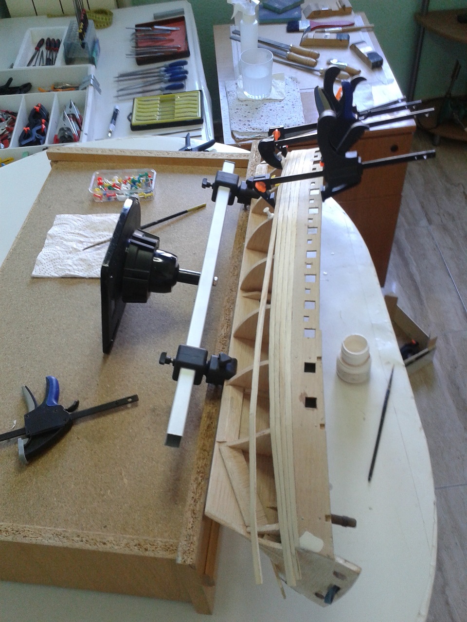

Primer problema, no caen paralelas...

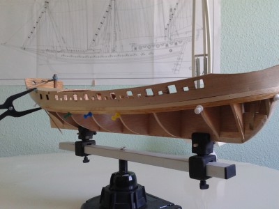

Un pequeño atún para empezar.

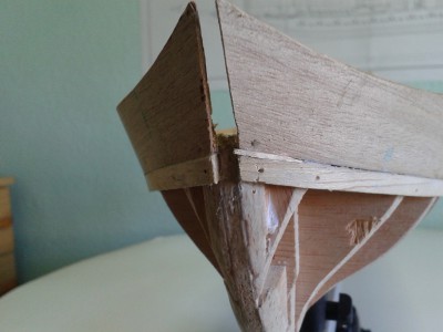

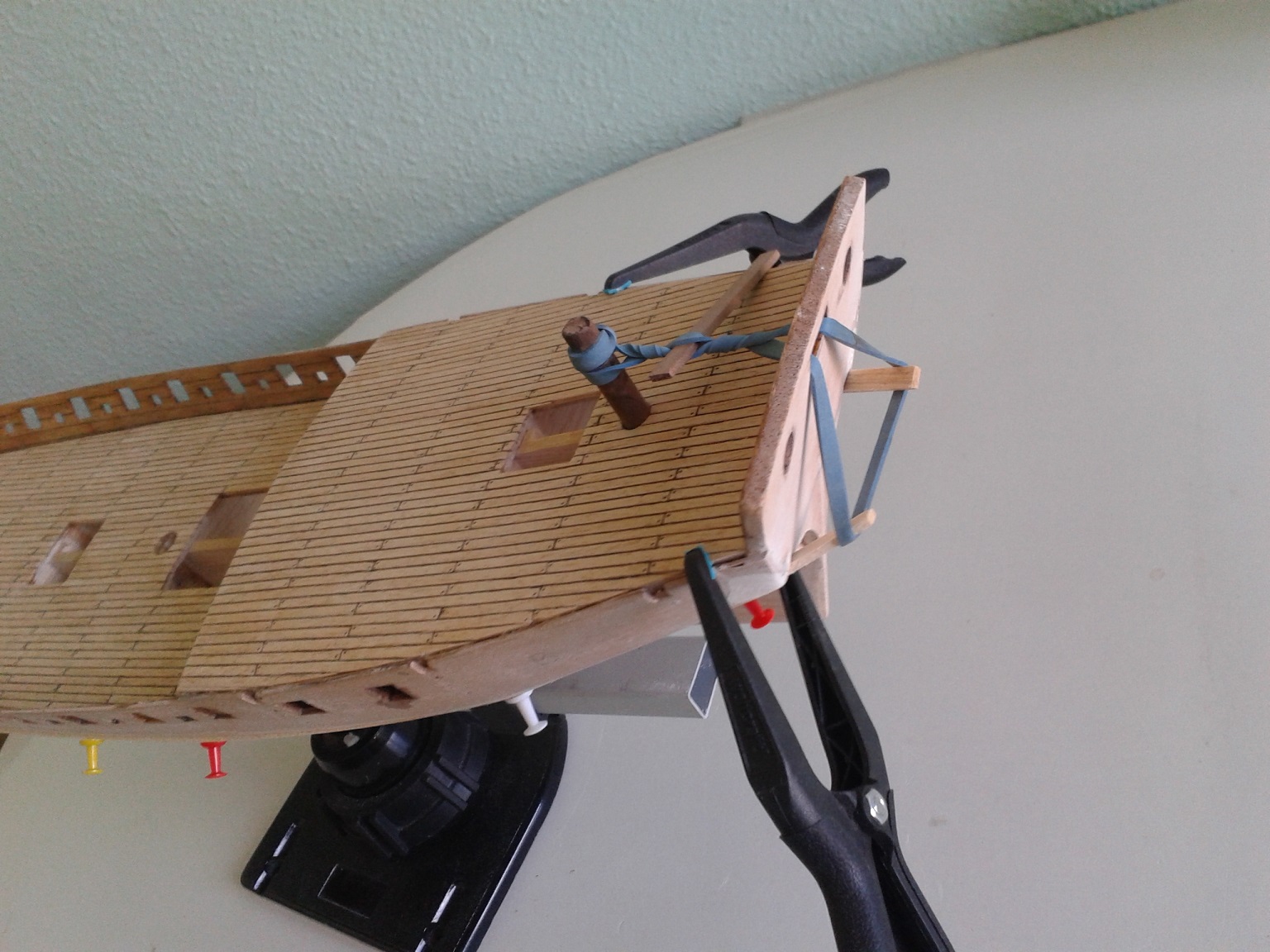

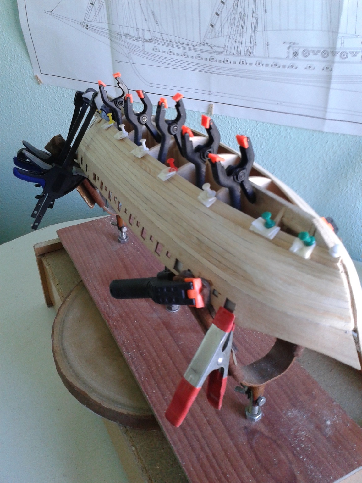

Primera traca con clavos, después va un cintòn encima y no se verán agujeros.
Una serie de fotos del proceso.

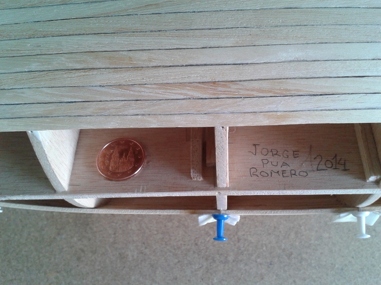

La moneda para que tenga buenos vientos.
