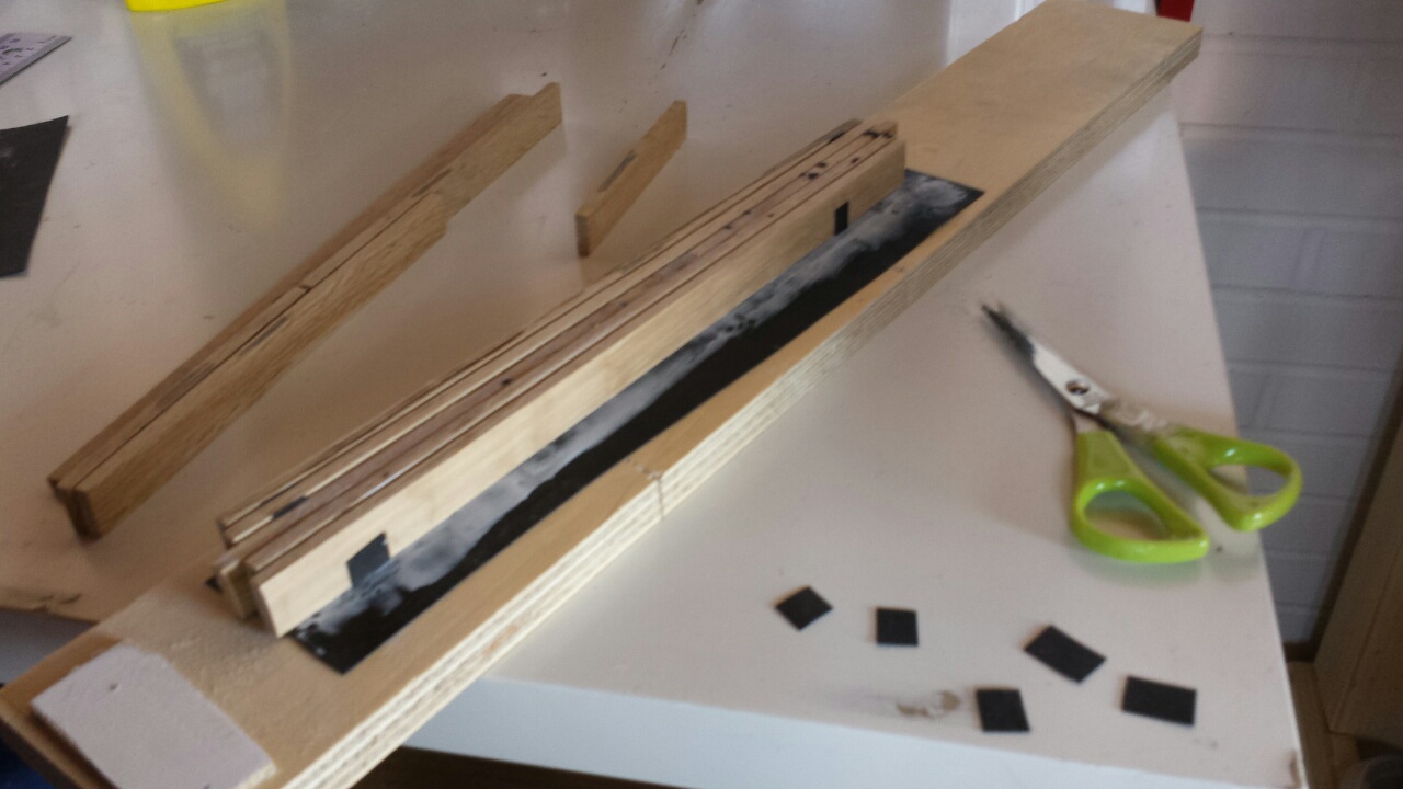

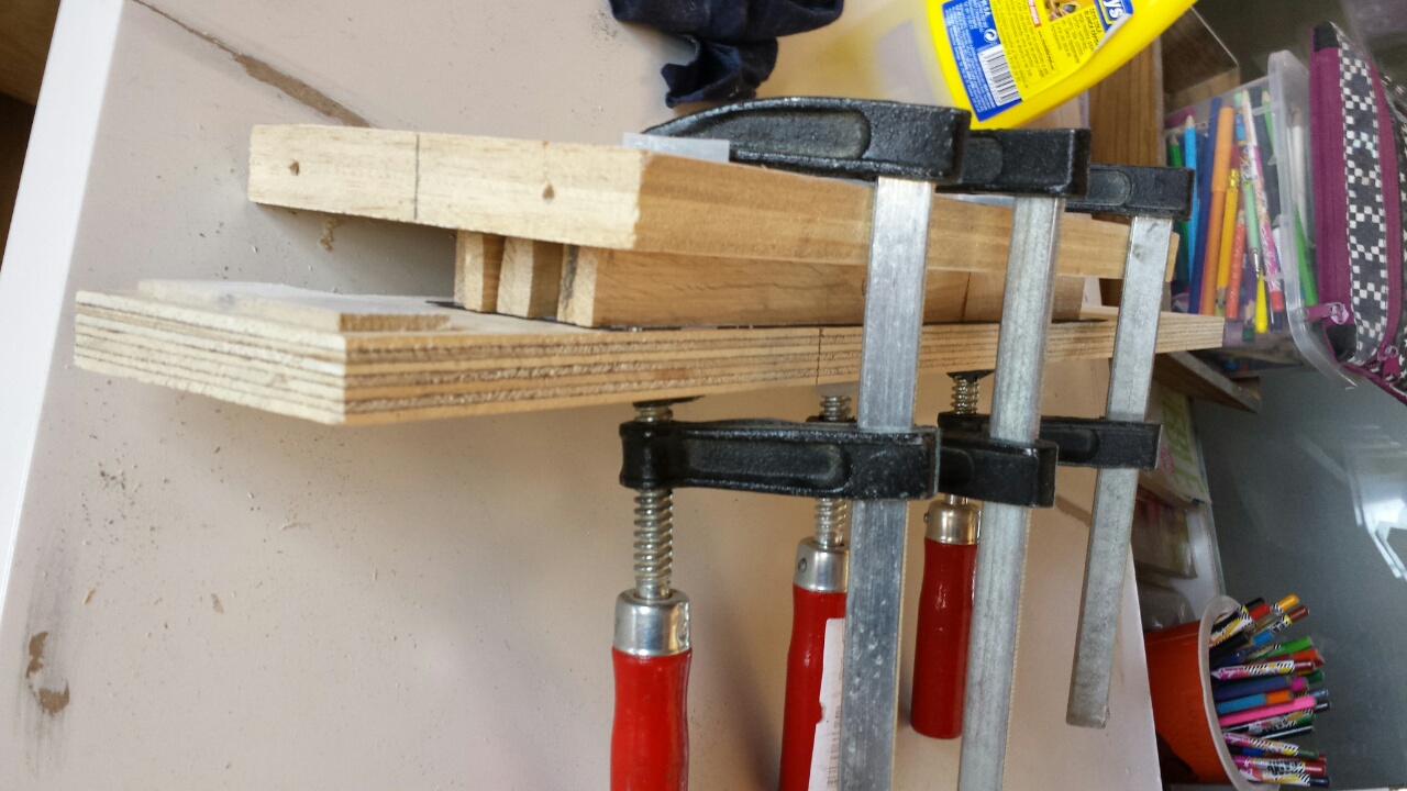

Capitán el calafateado lo he echo pegando en el canto de las tablas cartulina negra
las tablas las he pegado a la cartulina metiendo entre ellas un trozo pequeño de la misma cartulina para separarlas entre sí un poco.
Una vez seca la cola blanca corto la cartulina con un cutter. Queda algo de rebaba pero pasando un papel de lija con un taco, se arregla

Solo por curiosidad: la cartulina va doble? es decir que cada tabla de cubierta lleva cartulina o vas pegando la cartulina solo en una cara de la tabla? Luego al lado pegas otra, pero sin cartulina.
No se si me explico.

La cartulina la e puesto solo en un canto de las tablas. Pero para que se notara algo más pegué dos pliegos de cartulina juntos
