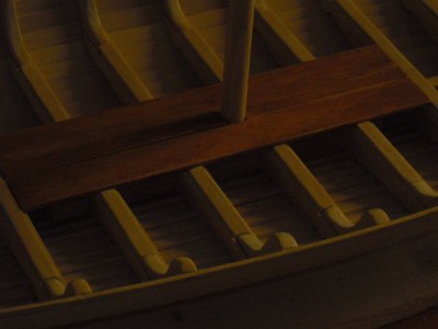

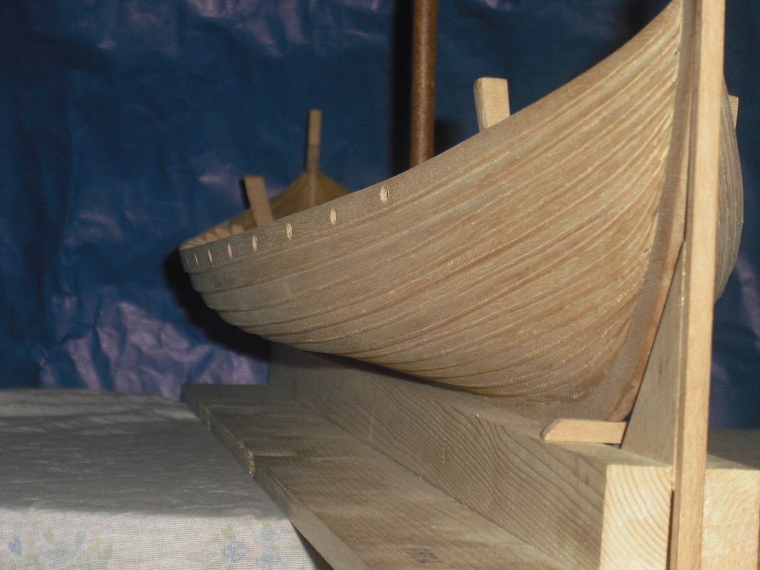

me gustan esos tres colores para esas tres ultimas tracas, excelente el tono que le diste...
- Mensajes: 2741
Re: En grada otra nave vikinga de Gokstad
Los dos colores están bien.
Hay que tener en cuenta, que la madera se oscurece con la luz y con el paso del tiempo.
Cualquiera de los dos me gusta.

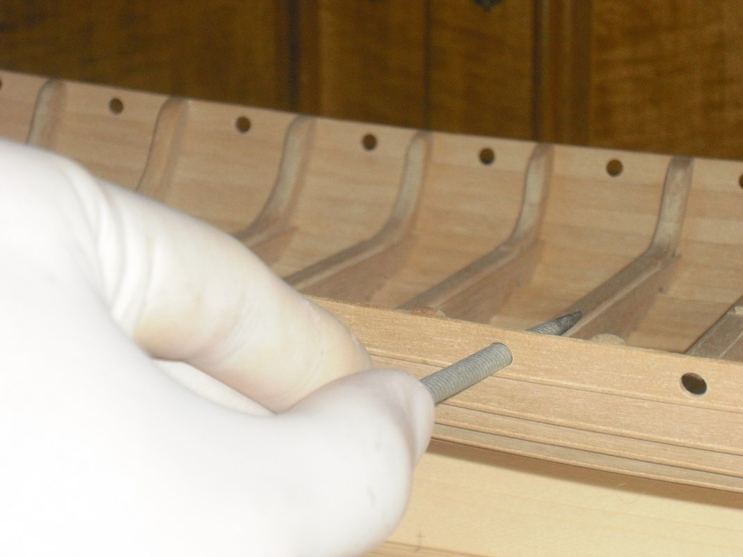

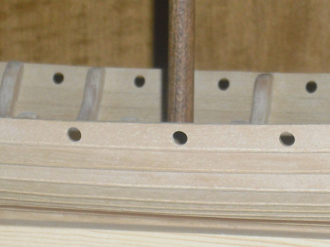

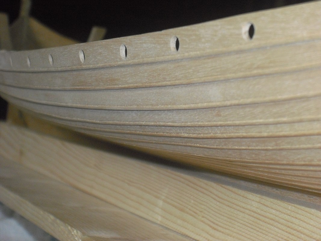

Respecto a los orificios, yo los hago con una lima redonda de los chinos y casi sin apretar, con los dedos, simplemente haciéndola girar con mucho tacto.
Buen trabajo michael
Buenas tardes Miguel Angel, efectivamente los taladros son para hacerlos con sumo cuidado y tomando todo tipo de precauciones, los colores que presentas no quedan mal, yo me quedaría con el claro para el interior, y el exterior poner el oscuro con algunas tracas en el color claro 2 o 3 en forma de franjas partiendo de la regala. La construcción de la nave te va quedando nave muy bien, de todas maneras piénsalo un poquito, ya veo que estas haciendo pruebas de colores, y bueno…. la imagen que puedas conseguir dar al modelo una vez terminado es lo que tienes que ver, aun sin terminar , si es así y te sientes bien pues adelante.

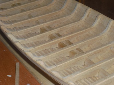

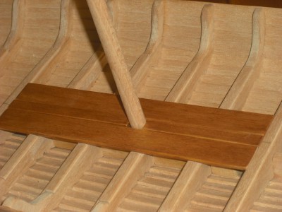

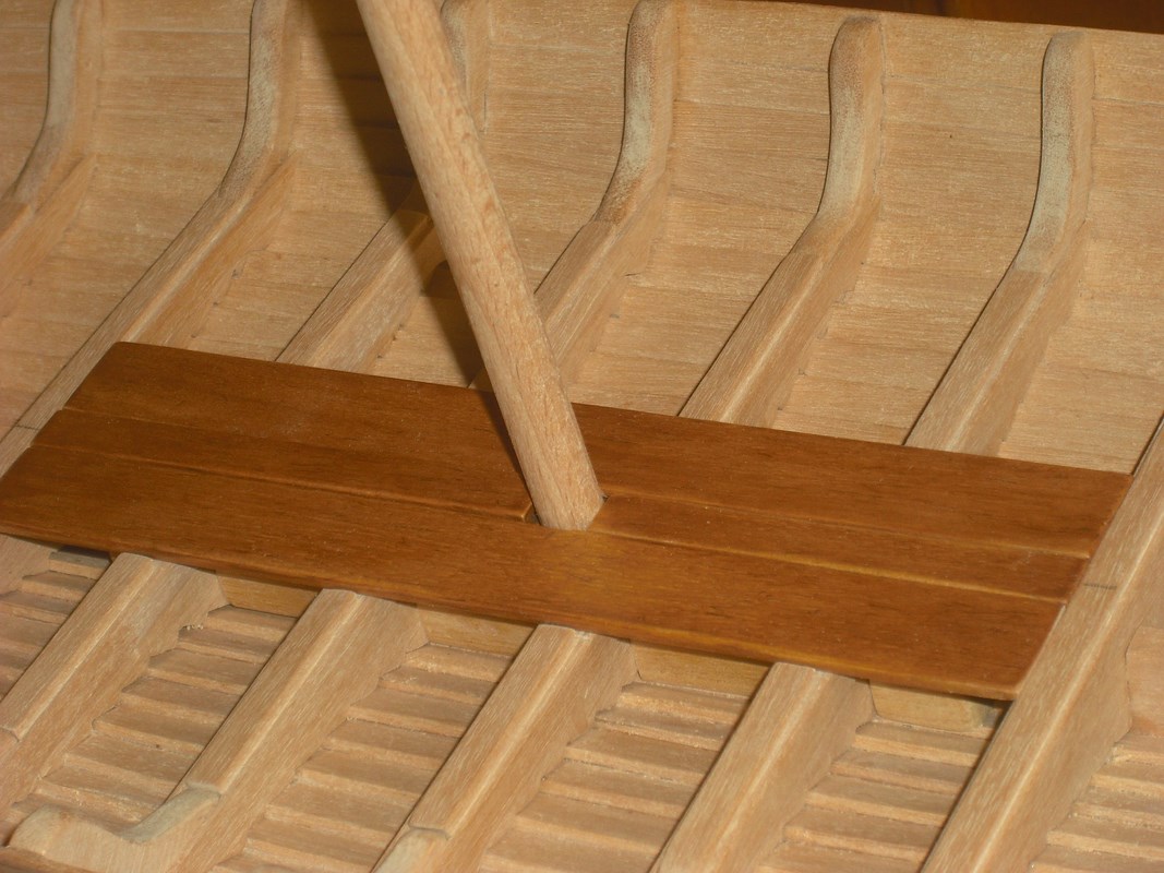

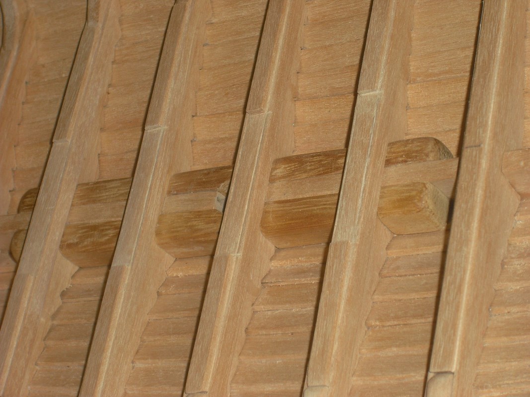

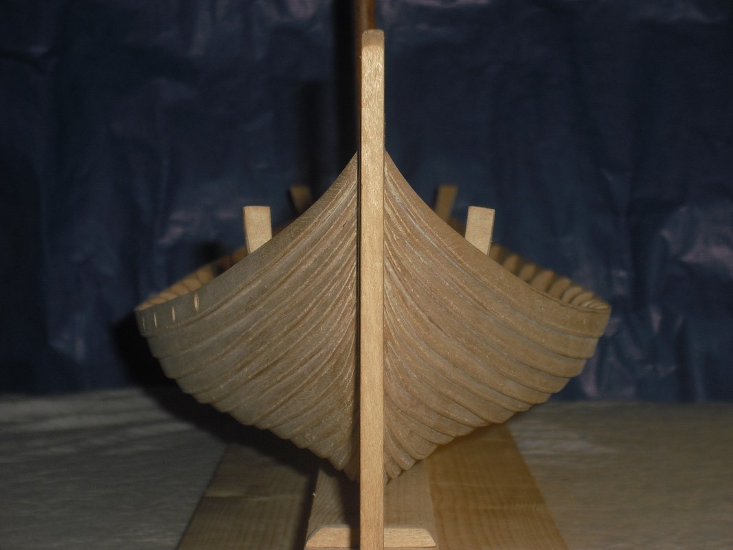

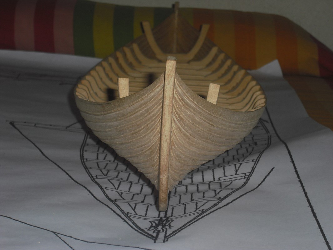

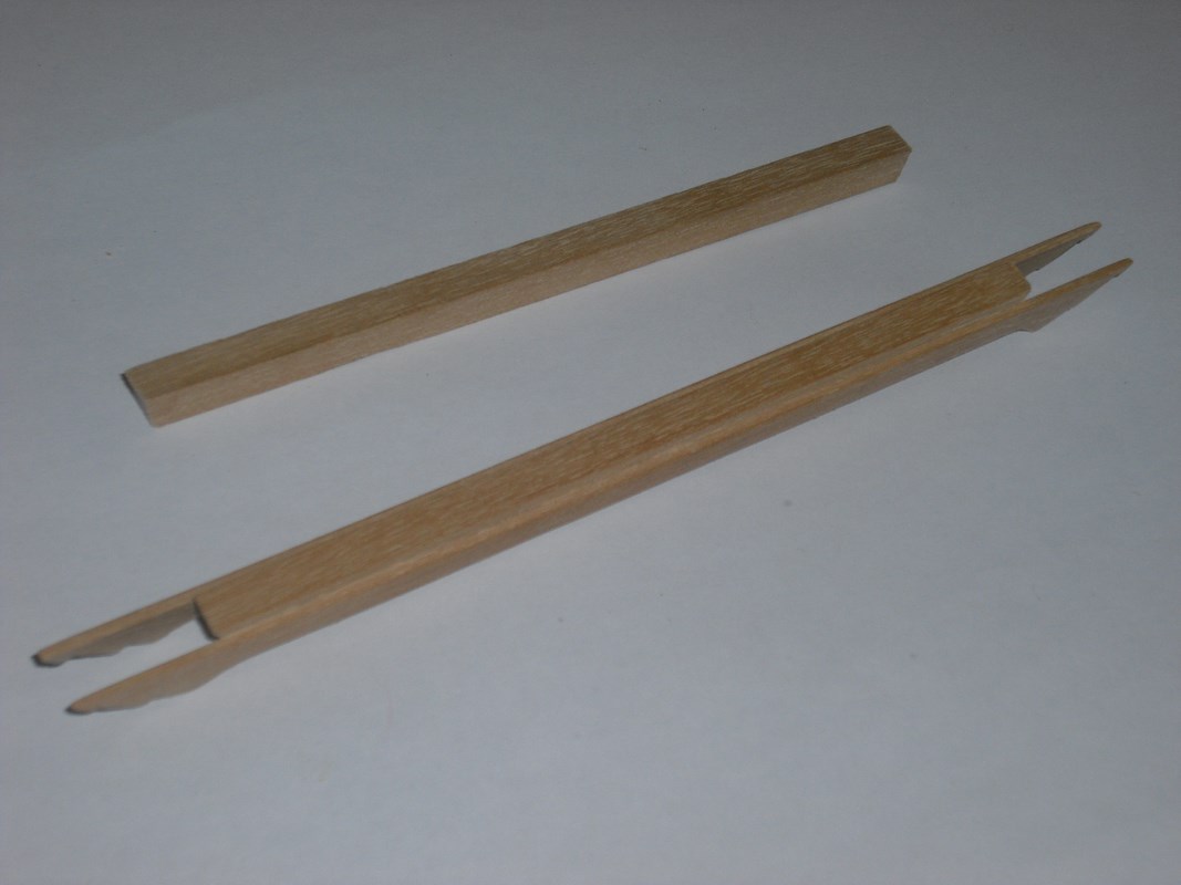

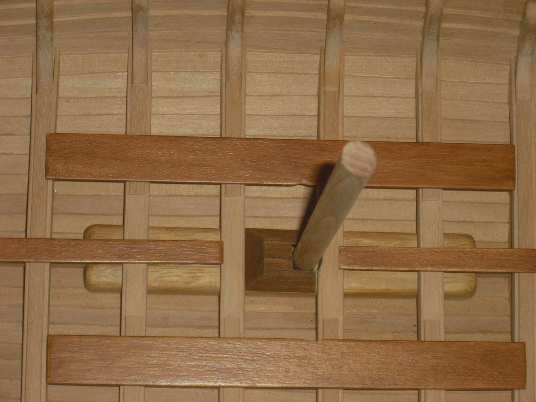

Hola compañeros os dejo algunas fotillos de lo que voy haciendo,aunque he de decir que tengo la nava bastante mas adelantada pero prefiero esperar un poco mas y terminar todo el tema de la cubierta y demas,saludos....
Buenos días Miguel Angel , te esta quedando fabuloso, además lo llevas muy adelantado. Efectivamente haces muy bien terminando primero la cubierta de esta manera tienes mas espacio para moverte.
¡¡¡¡¡¡¡¡¡MUY BIEN ¡¡¡¡¡¡¡ con mayúsculas, ya estoy esperando con impaciencia tus nuevos avances. Un abrazo Liberto

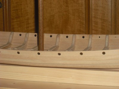

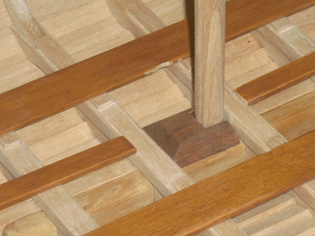

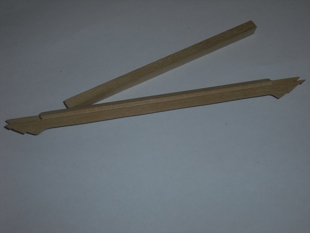

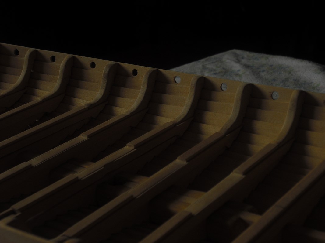

Hola compañeros os dejo pequeños avances de lo que voy haciendo,aunque esto ya lo tengo bastante mas avanzado pero quiero ir ordenando algunas fotografías.

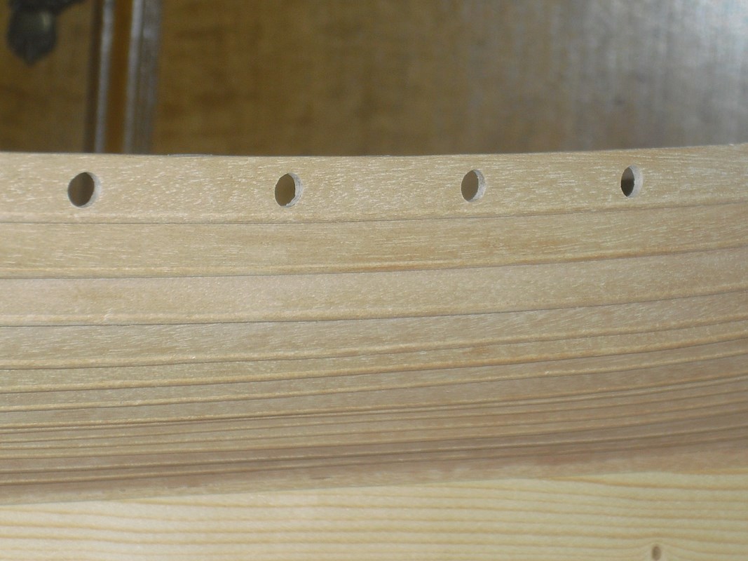

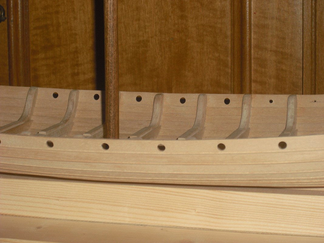

El tema de los orificios de los remos me trajo de cabeza aunque a simple vista parece bastante sencillo hay que andar con muchísimo cuidado y armarse de mucha paciencia por lo menos un servidor que siempre ando bastante inseguro en estas cuestiones ya que te puede astillar o romper la traca en cualquier descuido,con lo que echaría a estropear gran parte del trabajo en si.

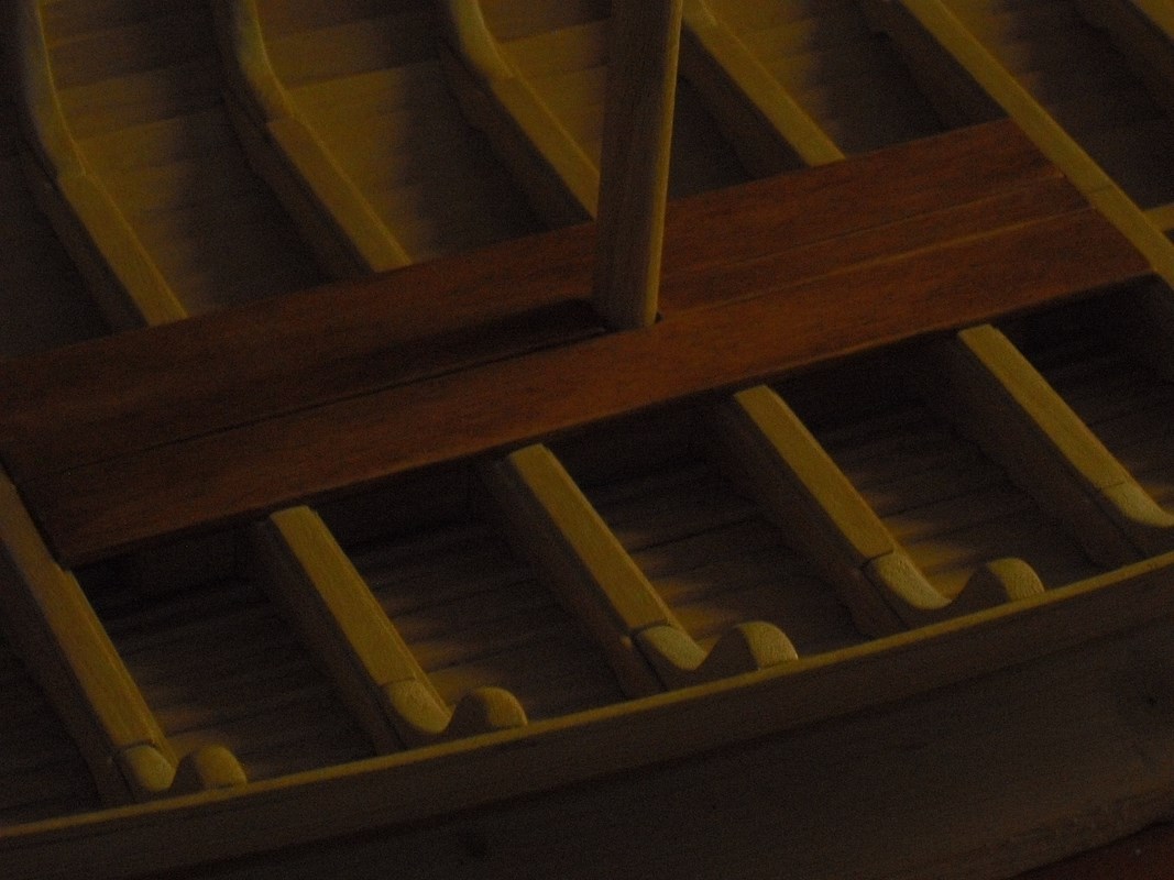

Tengo casi toda la cubierta lista ,es decir,casi todas las panas,haber si me animo un poco y la termino de una vez y os voy enseñando las fotos.
Saludos y gracias a todos....
Miguel Angel.

Se ve espectacular, pero cuenta cual es el secreto ? imagino que los orificios se hacen con la traca ya puesta, se comienza haciendo un agujero de menor diametro y se va agrandando hasta llegar al deseado.

Hola Capitan,perdona si no explico demasiado en mi hilo solo es porque lo doy por sabido o no me parece necesario tal aclaración a no ser que sea algo mas complicado o me lo pidáis cosa que con mucho gusto os lo aclaro.
Yo lo que hice fue lo siguiente,primero marque con un lápiz todos los puntos donde van ha ir los orificios,luego con un punzón de punta fina vas marcando cada uno para que te sirva de guía y no te resbale la broca,luego le pasas una broca pequeña a todos y por ultimo le vas pasando con una lima pequeña hasta llegar al tamaño deseado,!OJO! cuidado que si metes la lima y la utilizas como si fuera un serrucho te astilla seguro,hay que ir girándola y a la vez metiéndomela poco a poco.
Esto es como yo lo hice,que seguro que hay muchas maneras de hacerlo mejor,aunque lo importante es el resultado.
Saludos y gracias por la visita...

- Mensajes: 2741
Muy buen trabajo michael.
Esa forma de hacer los agujeros, es la que yo suelo emplear.
El secreto está en ser muy "delicado" con la lima redonda y no forzar nada en absoluto, hacerla girar sólo con la yema de los dedos
Se me ocurre una reflexión.
Si es tan delicada esta operación en el modelo, creo que el prototipo; es decir el barco real, podría sufrir el mismo problema de posible rotura de esos agujeros por la parte superior durante el manejo de los remos.
¿Llevaba algún refuerzo el prototipo para evitar la rotura de los agujeros, al estar tan cerca del borde de la amura?
Desconozco el modelo, aunque quizá con la tapa de regala bastaría.
Un saludo michael, trabajo impecable.

Hola Carlos y Mayorquin,muchas gracias por vuestros comentarios tan amables, sin duda me animan a mejorar dentro de mis posibilidades claro.
Mayorquin,te respondo a lo que dices,tienes que pensar que tal como llevo la nave aun le quedan dos tracas para su terminación,es decir encima de las falucheras faltan dos tracas mas con lo que eso ya le da una robustez al hueco ya que queda entre las tracas.Si tienes alguna duda solo tienes que ver algún vídeo de como eran estas naves tan singulares.
Saludos y un abrazo compañeros...
Miguel Angel.
