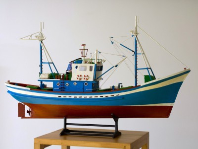

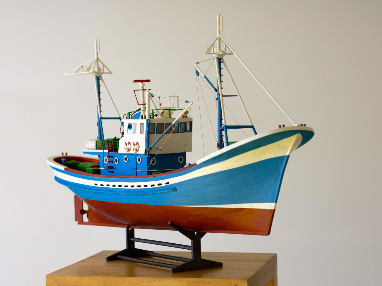

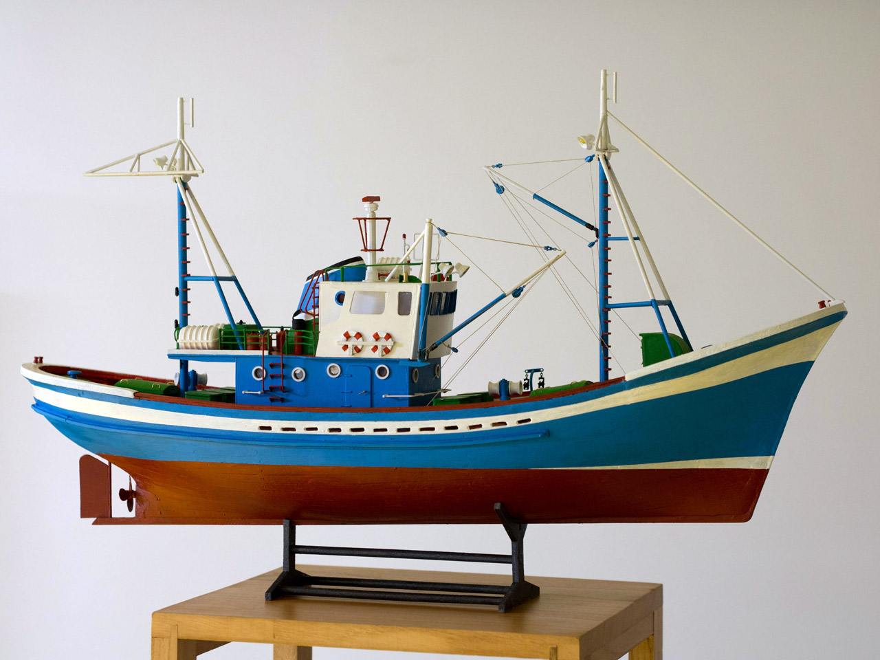

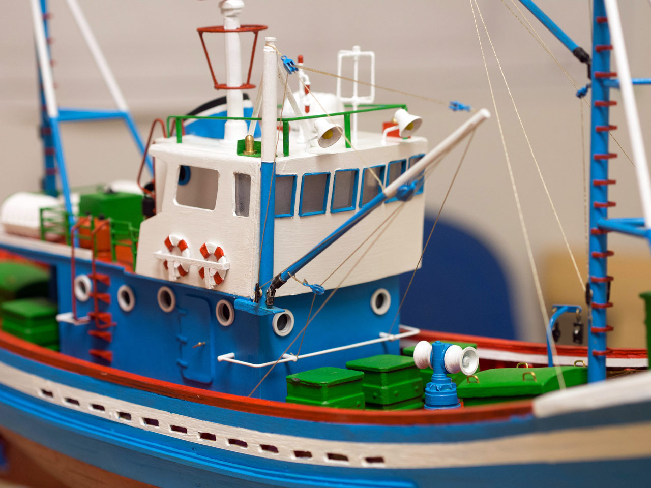

Seguimos en la recta final de este proyecto... Colocados los puntales de la cabina y del palo de proa y también los salvavidas.
Necesitaría saber algunas cosillas para los más eruditos... qué longitud tienen las perchas? como van amarradas? llevan cuadernales/motones para controlarlas? Son rectas o curvas? El kit tampoco prevé que se pongan cañas...lo mismo...longitud? ubicación?
Un saludo, y muchas gracias (como siempre) por adelantado por las molestias...

A la vista de este modelo y el mismo kit realizado por JavitoMarbella, tengo que decir que en su día, dije que en este tipo de embarcaciones la quilla normalmente no suele ser paralela a la flotación.
Javito me contestó que en el kit no figuraba ese trimado de popa, y por tanto él seguía las instrucciones.
Ahora claramente se puede ver como en el de qaz-66, el piso del puente mas o menos es horizontal, mientras que en el de Javito, si pichamos en su foto, se aprecia una inclinación hacia proa que para el patrón resultaría una incomodidad añadida, y bastante desagradable.
Quiero decir con esto que muchas veces los kits no siempre están en lo cierto, y hay que hacer algo de caso a los que saben un poco. (No lo digo por mi, que soy lego en casi todo, y cuanto mas viejo me hago, mejor me doy cuanta de lo poco que sé).
Por otra parte es bastante normal los fallos debidos, sobre todo, a las ganas de terminarlo. Por eso, y aunque yo no sea el mejor ejemplo, hay que tener paciencia. Y si queremos hacer un modelo de valía, si algo no sale bien hay que repetirlo.
Yo ahora veo mi último modelo y los fallos, que otros quizás no vean pero yo sí, con unas pocas horas mas de trabajo hubiesen quedado al menos a mi gusto. Pero ahora ya es demasiado tarde, y hasta la vida del modelo (¿cuantos años?) ahí permanecerán.

A mi la verdad que cada vez que hago un modelo me gusta mucho documentarme. En la mano de todos está muchas veces hacerlo bien (otras no) y desde luego que por mí no suele quedar que pueda hacer una cosa bien y la haga mal solo por terminar antes. Un ejemplo claro es el cintón, algo que no me gustaba un pelo cómo me había quedado pero al darme la idea Llaut Mallorquín me decidí a "operarlo" y rectificarlo en la medida de lo posible. El resultado en este caso creo que es bastante bueno, así como la línea de flotación que creo que ha quedado en su sitio también. No todos sabemos de todo y desde luego nadie nace enseñado...para eso están los foros como este y gente como vosotros que dan consejos desinteresadamente. :o
Y cambiando de tercio...que me deciis de las varas (perchas) y cañas o lo que sean esas varas que se ven en los pesqueros? parecen como ganchos, que supongo que serán para subir las "pescas" a la cubierta... qué longitud y dónde van colocadas en cubierta?

Muy aclaratorio Llaut, ya estoy decidiendo como va a ir el tema. Lo que no encuentro es la forma de aparejar (motones y cuadernales y maniobras en cubierta) de estas grandes cañas para cacea. Alguna idea o alguien que sepa?

Supongo que las cañas irían recogidas durante la marcha, sujetas en su base por el apoyo articulado y al palo más cercano por medio de una maniobra a base de motones y por medio de otro cabo, se pudiera afianzarlas una vez desplegadas, durante la cacea o curricán.
No tengo información gráfica al respecto pero en el kit se insinúa esa maniobra.
