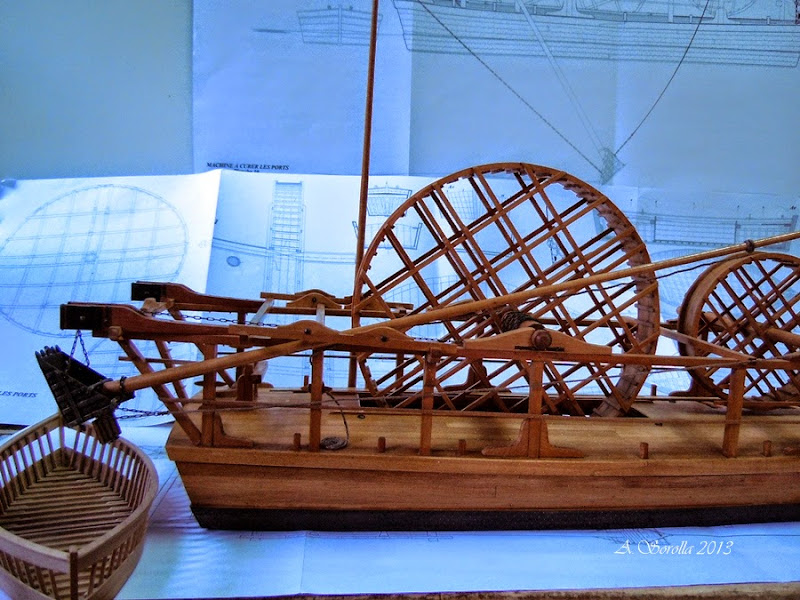

Finalizando las cucharas de trabajo de "la maquina", en estas fotos se aprecia la realización de las puestas traseras que se utilizan para el vaciado sobre la chalupa de servicio, y el sistema de cierre de las mismas.

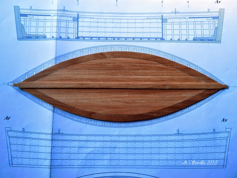

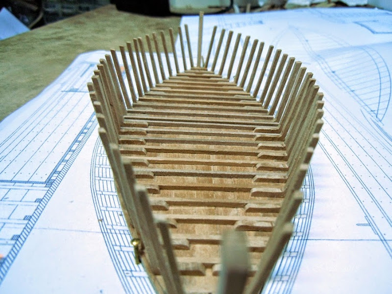

Inicio la fabricación de la chalupa de servicio, es una barca como de pesca de 9 metros con la particularidad de que tienen una cubeta en el medio en donde por medio de "la cuchara", se depositan los lodos, muestro los primeros pasos.
He realizado algunas pruebas de como representar la maquina en el expositor, he aquí algunas proposiciones, la chalupa no esta acabada.

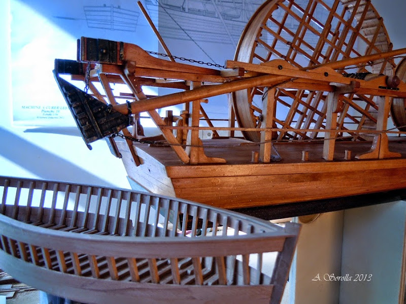

Ya en los últimos compases de este trabajo, en estas fotos se aprecia el acabado de la chalupa de servicio.

Esta chalupa formaba parte del equipo estándar de la maquina de dragar, normalmente había por lo menos dos operadas por dos hombres cada una, como era para cargar y transportar los lodos que la maquina sacaba del fondo, llevan una cubeta en el centro, esto es lo que pienso que encontraras raro en ellas.
Yo he he seguido fielmente lo que esta diseñado en la monografia pero a mi si me parece raro que los lodos que se cargaban en las chalupas se descargaran posteriormente a mano con una pala, mas siendo que se podía sacar fuera del puerto y soltarlo por medio de unas trampillas en el fondo, chalupas con este sistemas también he visto en los diseños.
