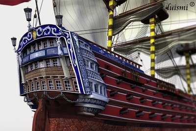

Hola Odinea, cojo sitio para seguir tus evoluciones, me encanta como vas. Quisiera preguntarte en que planos te basaste para el espejo de popa, y con que material realizaste las filigranas, ya que estoy interesado en ello para mi Santísima.

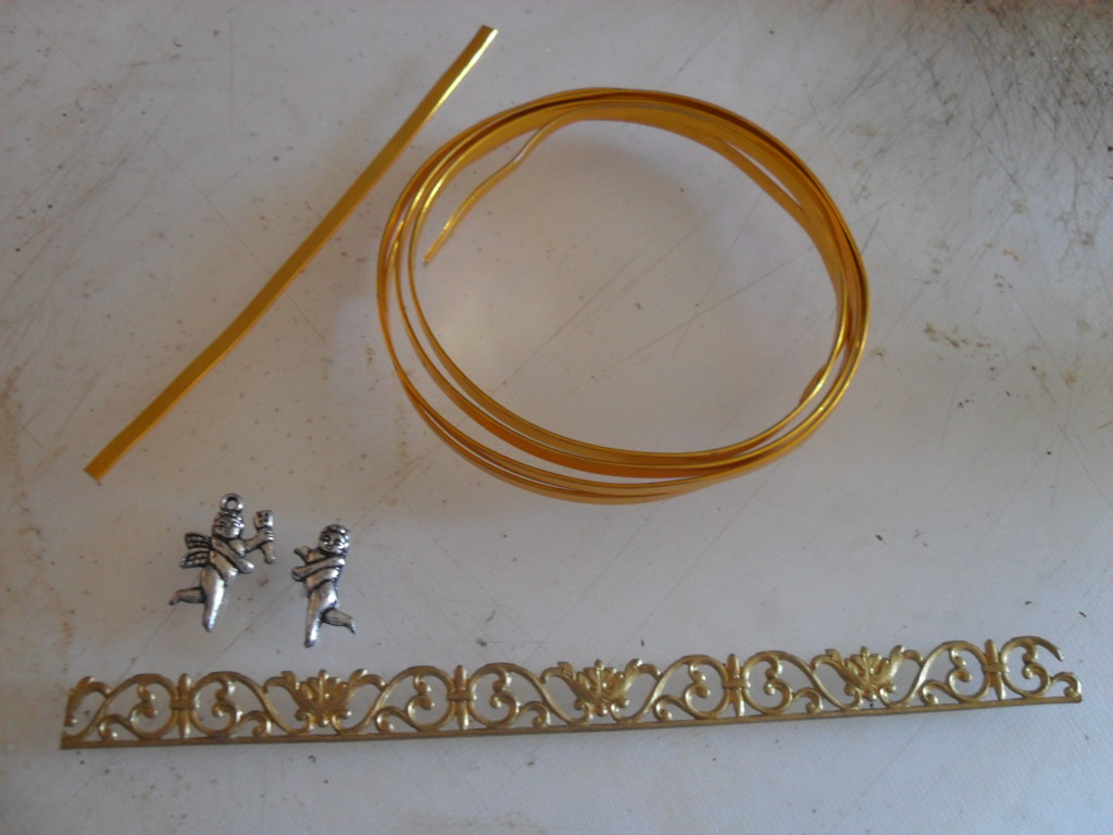

Gracias MICHAEL, CARLOS, RADIVAZ, ROLODO por vuestros comentarios, bueno sigo con unos pequeños avances ya que ahora dispongo de poco tiempo y la cosa ira despacio y tengo que repartirme la faena con el soleil, bueno ROLODO te pongo unas fotos del espejo donde me he inspirado para hacerlo, es un dibujo en 3d y me gusto mucho, no dispongo de plano ya que solo saque un plano para el casco para tener una referencia en la escala el resto es a ojo a base de fotos, bocetos y dibujos, etc., la idea de este barco es experimental ya que quiero hacer comparaciones de como sale mejor de precio para un proyecto después que termine el soleil, la cenefa que ves en la foto es donde saco las partes que me interesan es de latón, en HOBBIES GUINEA es donde las pido hay barios modelos el resto son abalorios como los ángeles modificados para portar los fanales y cinta de aluminio de los chinos, bueno animo con ese proyecto que es un precioso barco, un saludo a todos.
