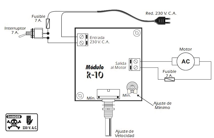

Hola Valsan, he comprado el regulador R-10, lo he conectado y el motor funciona. El problema es que va demasiado rápido, no sé si es que yo no lo regulo bien o que el motor es demasiado rápido. Al principio empieza a girar lento y poco a poco va cojiendo revoluciones (y eso que está al minimo, es decir la ruedecilla girada en sentido contrario a las agujas del reloj) y el ajuste de minimo también lo tengo girado a la izquierda, pero aún así va demasiado rapido. ¿Que puedo hacer? Gracias por anticipado

Mi hermano:brekin escribió:Hola Valsan, he comprado el regulador R-10, lo he conectado y el motor funciona. El problema es que va demasiado rápido, no sé si es que yo no lo regulo bien o que el motor es demasiado rápido. Al principio empieza a girar lento y poco a poco va cojiendo revoluciones (y eso que está al minimo, es decir la ruedecilla girada en sentido contrario a las agujas del reloj) y el ajuste de minimo también lo tengo girado a la izquierda, pero aún así va demasiado rapido. ¿Que puedo hacer? Gracias por anticipado
Perdona que yo les interrumpa el hilo, pero si el motor que estas intentando controlar es de "inducción", y el control que estas empleando para ello es un simple "dimer" por partición de fase, no vas a lograr un resultado satisfactorio; pues el número de revoluciones en un "motor de inducción", es una relación directa entre numero de campos del motor y la frecuencia de la linea del tendido eléctrico.
Para controlar adecuadamente un motor de inducción requerirías un dispositivo llamado "Vareador de frecuencia", que eso sí, es más complicado y costoso.
Pero ese "dimer" que tu tienes mi hermano te serviría perfectamente para un motor de lavadora del tipo de "colector y escobillas de carbón", solo tienes que tomar en consideración si es un motor de potencia considerable, ponerle un "triac" más grande y un disipador igual de enorme, so pena de reventar el Triac.
Para una lijadora de disco, velocidades de hasta 3,400 RPM son adecuadas para un lijado fino, no deberías tener problemas a menos que el disco que estás usando no esté bien balanceado, lo que haría que la máquina se ponga a vibrar
El remedio seria similar a cuando llevas tu auto a la llantera para que le pongan los plomos para balancear las llantas, y no estaría mal si de camino aligeras el peso del disco.
