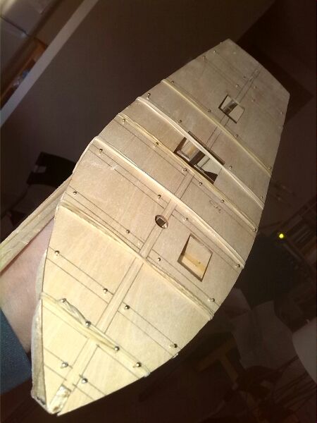

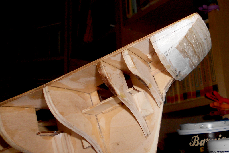

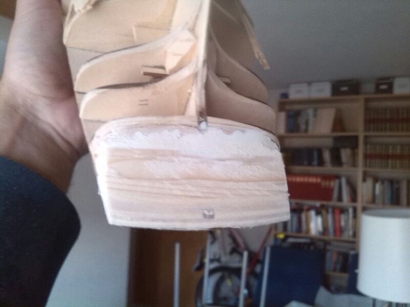

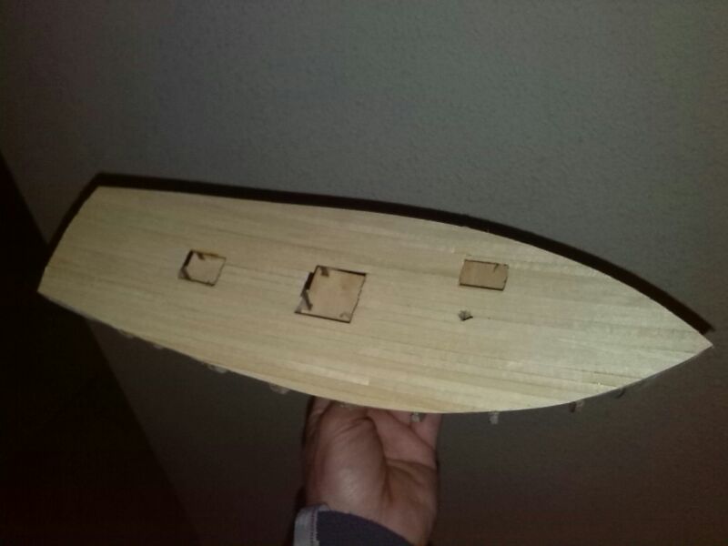

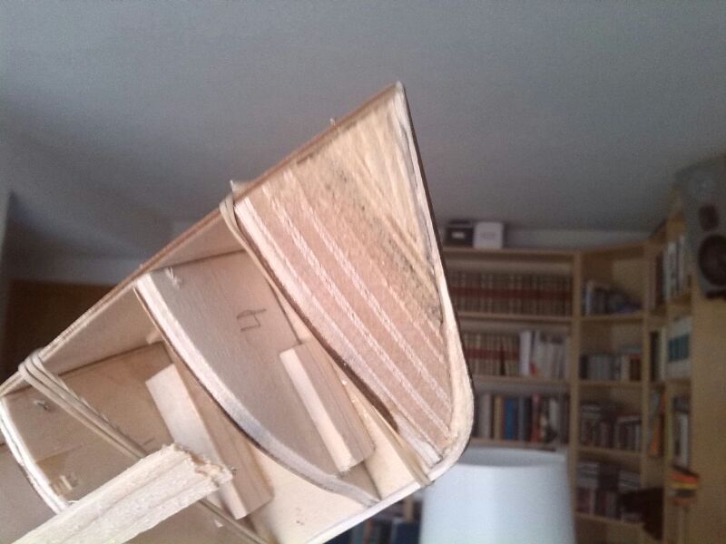

Vengaaaaa, valeeeeee, si os poneis asi de pesaos os pongo alguna fotillo.
Estas primeras son de los macizados de proa y popa, la propuesta de la popa del kit era una tabla ranurada, una especie de cuaderna tumbá, como un espejo de popa, hueca en los laterales y sin ninguna forma, por eso decidi hacer ese macizado que no se si respeta o no la forma del barco, porque como tampoco tengo fotos de la popa, pues he intentado hacerlo parecido pero segun mi forma de entender algo mejor, veis que tiene algo de masilla porque use unos recortes y me quede algo corto, espero que al clavar las tracas no se me demigaje todo. En la foto de la proa se nota un poquito el canal del alefriz, en sus inicios.
Y por ultimo la cubierta, presentada para que coja la forma, pero todavia sin pegar.
Y posteriormente pegada y con su forro pegado a falta de lijar los bordes, la superficie y simular la tablazon.

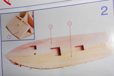

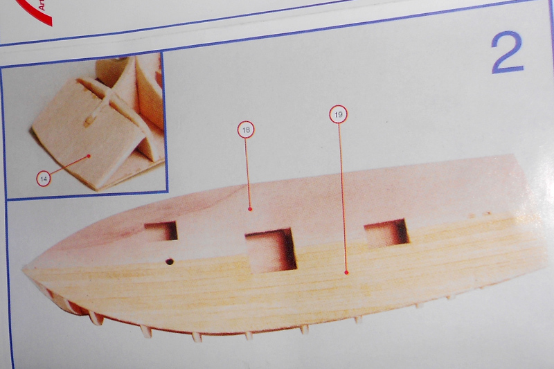

Hola, esta es la foto que viene en el kit, de como resuelven ellos el tema de la popa del Marie J. yo no he cambiado las formas solo lo he macizado, ahora, que se supone que va en el hueco ese????
- Mensajes: 2744
