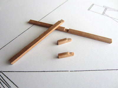

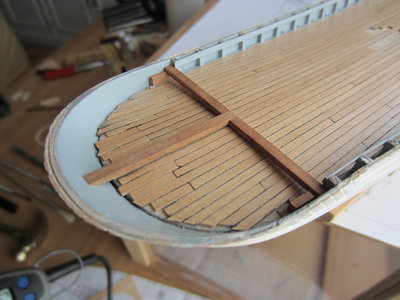

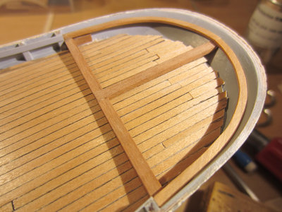

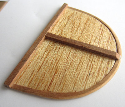

Prosigo con los enjaretados de popa. Como primer paso, fabrico un bastidor sobre el que irá montada la rejilla del enjaretado. Para ello utilizo un listón de cerezo de 2 x 3 mm del que saco dos piezas. Una perpendicular a la línea de crujía descansa encastrada sobre dos pequeños bloques fijados en los laterales. La otra coincide con la línea de crujía y descansa en su extremo proel sobre un encastre practicado en la primera, mientras que el popel lleva un bisel para que apoye y descanse directamente sobre la cara interior de la popa.
MarioV
Mensajes: 548
Re: Pesquero a vapor del Cantábrico 1920
Mensaje por MarioV »

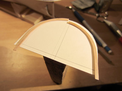

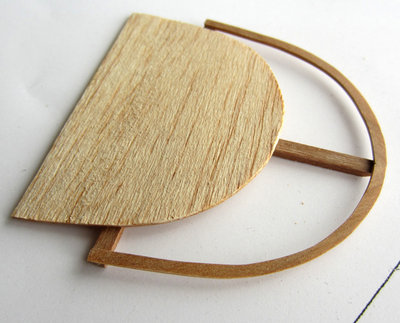

Con ayuda de una plantilla de cartulina, dibujo y corto dos piezas curvas a partir de una plancha de cerezo de 1 mm de grosor, y las pego sobre las anteriores. Una de las dificultades de estas piezas es que su borde exterior tiene un bisel que varía de ángulo en dirección hacia popa para adaptarse a la inclinación ésta. Este bisel lo hago a base de lija probando repetidas veces hasta que la pieza encaje perfectamente. Con esto queda hecho el bastidor sobre el que construiremos el enjaretado.

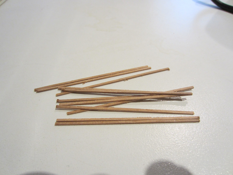

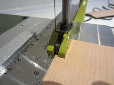

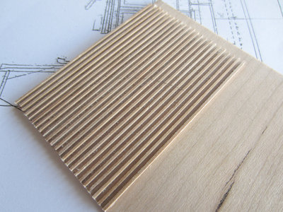

Para construir el enjaretado propiamente dicho, comienzo por cortar una serie de listones de aproximadamente 1 mm de ancho a partir de una plancha de cerezo de 1 mm de grosor. Me sirvo de una regla de metal que se apoya en el tope lateral ajustable de la sierra como guía. Los listones tienen una longitud de unos 5 cm.
MarioV
Mensajes: 548

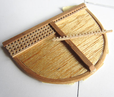

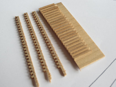

A continuación los listones se pegan sobre una tablilla de 1 mm de grosor. Una vez bien seco todo el conjunto, se corta utilizando la regla metálica como guía en dirección perpendicular a los listones, de manera que se generan peines de aproximadamente 1 mm de ancho. Los peines se pegan sobre el bastidor unos a continuación del otro en paralelo, siguiendo la misma disposición que se muestra en la foto.

Para el ensamblaje corto una pieza de madera de balsa que ajusta perfectamente sobre el bastidor. La cara inferior que apoya en el mismo se preparó con un buen lijado y tres capas de tapaporos para evitar que se peguen los peines con algún pequeño exceso de cola. Sobre esta pieza se van pegando los peines del enjaretado sobre el bastidor uno contra otro, de manera que la superficie superior queda perfectamente plana y no se pega a la madera de balsa. Al finalizar, se separa la plantilla de balsa y el enjaretado queda a ras con los travesaños del bastidor. Queda lijar bien, retirar pequeños sobrantes de cola que hayan quedado, y retocar los huecos que lo requieran con una pequeña lima cuadrada.

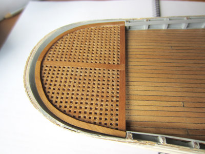

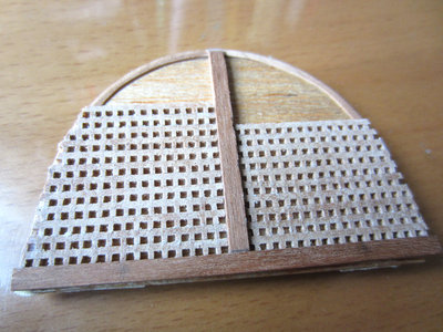

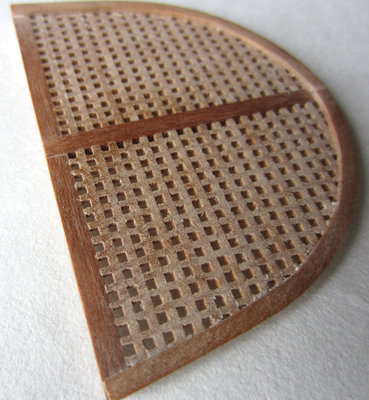

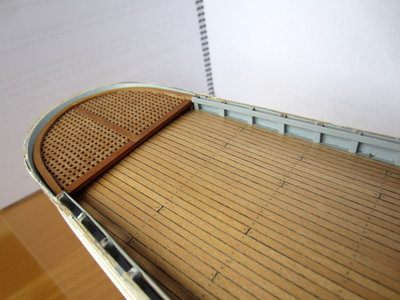

Loe enjaretados terminados y colocados en su sitio.

Si señor muy bonitos esos enjaretados. Nunca habia visto esa forma de hacerlos pero resulta practica y muy bonita.
Tomo nota tambien.
