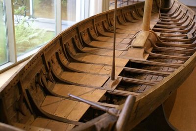

Hola Liberto, la fogonadura o como se llame que has hecho está mejor acabada que la del Museo Naval de Madrid, aunque es un poco distinta, supongo que sigues tus planos.
¿ Cómo va la investigación de los remaches?

Buenas tarde amigos, elola, michael, Luis y Genésio gracias por vuestros comentarios.
La madera que estoy utilizando en toda la construcción del modelo, es boj americano.
M preguntáis como hice la fogonadura del mástil. En la imagen 001 vemos el plano, coloque las cuatro piezas en tablero de 2 m/m que nos da el volumen y forma en su lugar correspondiente, y a continuación coloque en los cinco espacios unos tacos de contrachapado de 18 m/m, una vez todo bien seco tome la micromot 50 de Proxxon le coloque un canuto o cilindro de lija de grano medio, aproximándome al máximo del contorno de la base de la fogonadura y las formas,repasando todo con lija de diferentes granos, a continuación viendo el resultado corregí los extremos dándole algo mas de anchura y pronuncie las curvas tal y como veis en esta misma imagen.
La terminación la consigo dando una buena pasada de lija de madera del grano mas fino que podáis encontrar, acto seguido con lija de agua, pero en seco boy lijando desde el grano 400 asta llegar al 1800, en el caso de esta fogonadura que no la boy a montar de momento, le doy un par de manos de aceite de teca ( procurar que sea de buena calidad ) la dejo secar una hora y a continuación le paso un trapo de algodón bien fuerte, asi evitamos que pueda mancharse y conseguimos el lustre que podéis apreciar, mas adelante cuando ya este terminado el modelo se le da otras pasadas.
En el reto de las imágenes podéis ver como se va formando.

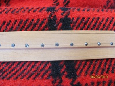

Referente a los remaches algo estoy haciendo pero todavía no esta muy conseguido, te acompaño una imagen de las pruebas que voy haciendo,( vista exterior , el interior seria muy parecido en cuanto a volumen, pero en cuadrado) que es precisamente lo que me esta entreteniendo mas.

Te está quedando muy bien, al remache por el exterior no se le puede poner una pega, en cuanto al interior en cuadrado me parece muy difícil, yo creo que a esa escala se podría hacer redondo, el del MNM no los tiene cuadrados, creo.

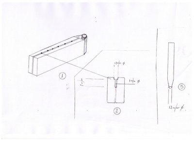

Hola amigo,tengo varias preguntas,esos remaches que estas haciendo de pruebas, podías explicarme de que son?son puntas con cabeza redonda?o lo has modificado puliéndolo o algo por el estilo? que medidas tiene? tendrán que ser muy pequeños esos remaches y como piensas rematarlos por dentro?
Por otro lado,en la 2ª foto veo la maqueta,no se si esta terminada o no,es de algún museo o es tuya.?
Saludos y seguimos muy atento......

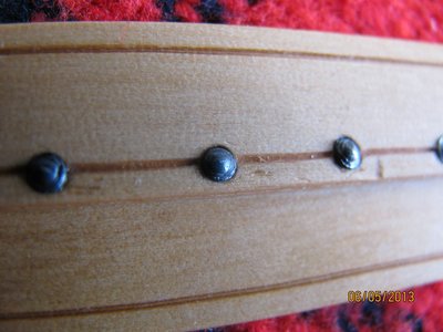

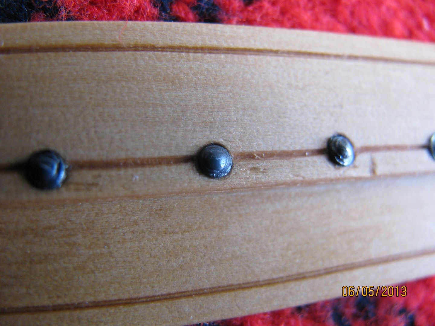

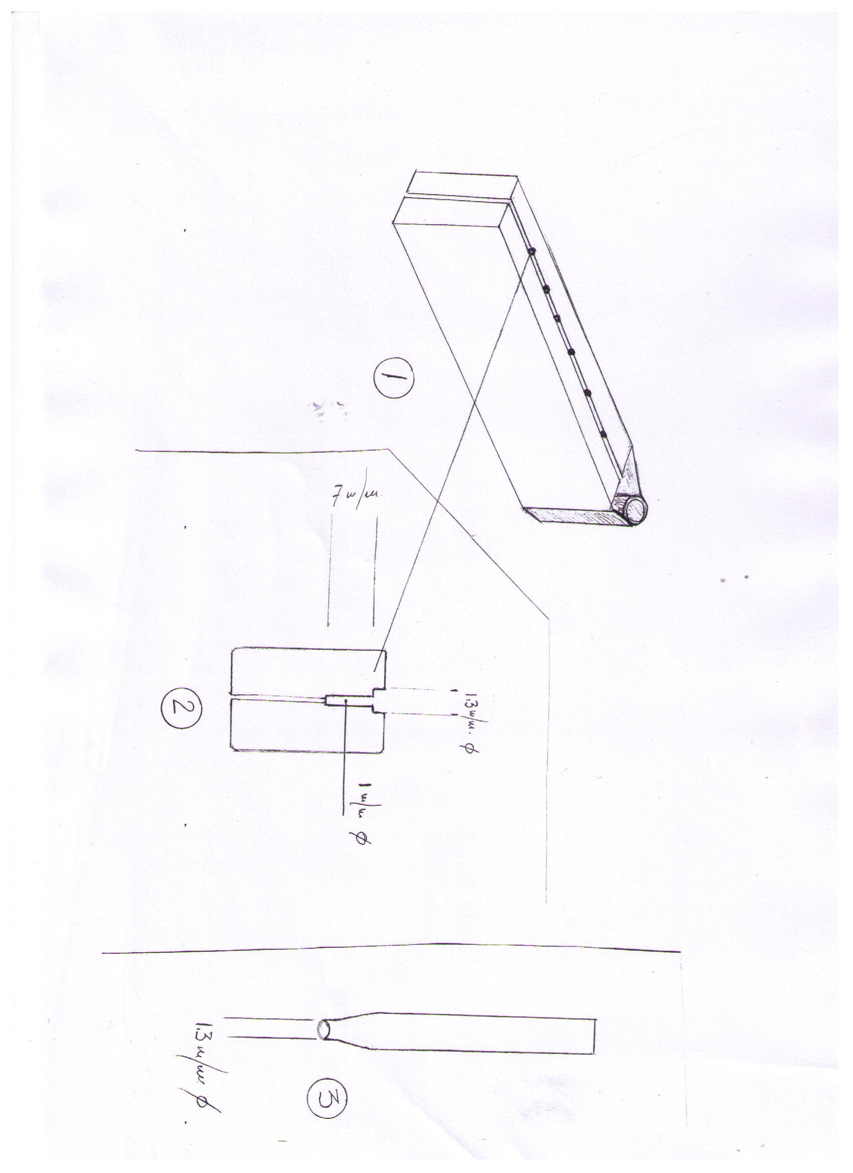

Leopoldo y Michael es una gran alegría saludaros de nuevo, Leopoldo la aclaración que me haces en relación con el espacio abierto en la fogonadura hacia popa, necesaria para la maniobra del palo, por mas que miro y miro los planos no aparece por ningún sitio, pienso que como va tapado …bueno se lo habrán saltado de todas maneras yo lo corregiré.
Tienes razón en cuanto si merece la pena el poner la terminación interior del remache cuadrado, y la verdad creo que no, así que la terminación interior será muy parecida a la forma conseguida para el exterior.
Bueno el no pasaros información antes del tema de los remaches, no es ni mas ni menos porque no tenia claro como hacerlo, os paso unos dibujos y espero que os pueda servir de ayuda en casos parecidos.
Las medidas que apunto son las que yo voy a necesitar, cada uno aplique lo que necesite
Explico un poco el proceso.
F (1) (2 ) Estas son 2 pletinas calibradas de 40x6 m/m , con una bisagra soldada ( la bisagra no puede tener ningún movimiento oscilante ). Podéis fijarla en el tornillo para formar los remaches y una vez hechos abrir y sacarlos, yo la que estoy haciendo tiene para hacer 10 de una vez… imágenes 010 / 015
F (3) Esto es necesario para dar la terminación de la cabeza,…. yo no dibujo bien.. Pero lo que quiero que veáis en este dibujo es una especie de puntero
al que tenéis que hacerle en la punta un pequeño casquete esférico.
Que material emplear, bueno se puede hacer de plomo o de estaño en ambos casos yo lo hice con varilla de 1m/m, el estaño es un poquito mas duro, por lo menos en las muestras que han llegado a mis manos y facilita el proceso, o bien si encontráis algo mejor pues adelante , pero que no se os olvide de decírmelo.
Seguimos, tenemos todo preparado, con la practica veremos la cantidad de material que cada remache necesita la meteremos por el orificio y dejaremos fuera material suficiente para con un pequeño martillo chaparlo y dejarlo al nivel de las pletinas, tomaremos el puntero y daremos un golpe suave que nos marcara el redondeado de la cabeza, abrimos el molde sacamos los remaches y a por la hornada siguiente.
La parte interior la comentaremos mas adelante, siempre con la intención de dejarlos redondos.
Amigos un abrazo Liberto Amate
