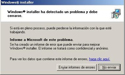

Re: DEDUCIR LAS FORMAS DE BUQUE
Imposible instalar el Rhino, ¿no será una versión exclusiva para W7? Yo tengo XP y no hay manera. ¿Alguna sugerencia?
Debo tener un problema en mi ordeñador, sigue dando el mismo error. Intentaré con otro cacharro (el de mi hija) a ver si tengo más suerte. Esto de la informática es desesperante a veces.
Tienes actualizado el Windows Installer?. Has probado con alguno de los dos nuevos que he subido?.
Actualízalo desde microsoft, y a ver que pasa. También hay una herramienta para repararlo.
losdelgoya
- Mensajes: 758
- Ubicación: Santander
Prueba a ejecutar: regsvr32 msi.dll
