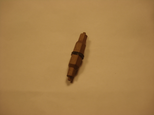

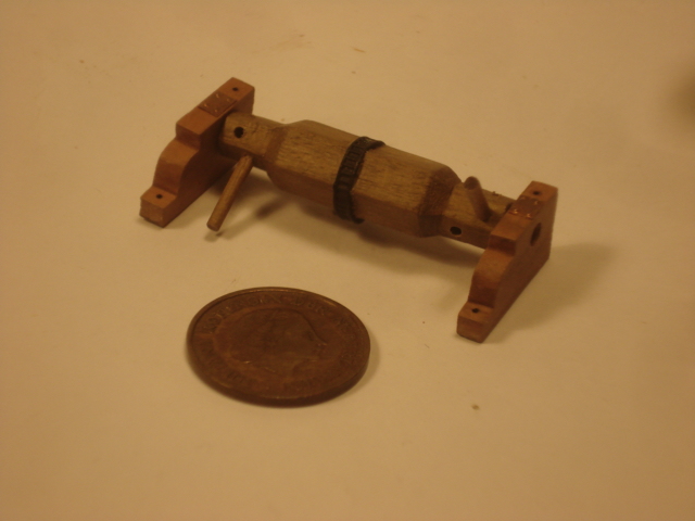

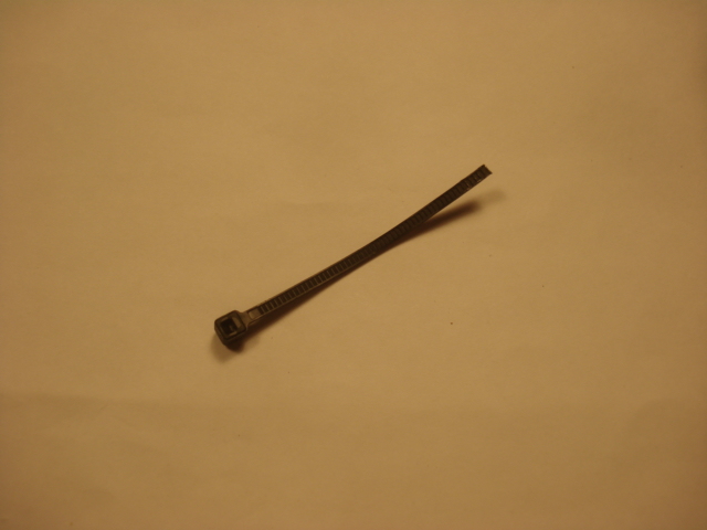

He empezado con el molinete de recogida del cabo de las anclas, voy a partir de un redondo de 10 mm. de nogal y mi intención es hacer de este un exagono que es lo que marca el plano, como veo muy dificultoso el hacer los dientes, haré una incisión central para encastrarlo y voy a recurrir a un truco: utilizar una brida de plastico a la luego envejecere, previo pase por una imprimación fosfatante y pintarla de negro mate, esta es la pieza.

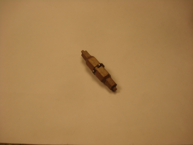

Aunque yo soy de letras he recurrrido a las "mates" para recordar que el perimetro exterior de un circulo, en mi caso 10 mm. es Pi por el diametro, asi pues tengo un perimetro de 31,4 mm. que al dividir entre 6 me da 5,23 mm. es lo que marco en el perimetro y de ahi saco el exagono, luego es cuestión de cuter y lima,para que me coincidan ambos lados trazo una linea de un extremo al otro. Aqui ya he puesto la pieza

Y el truquillo para fijarla, algo tan sencillo como 2 alfileres, ya que pegandola solo se abria.

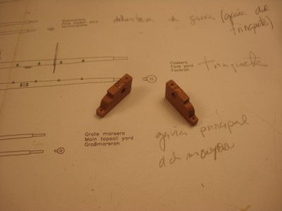

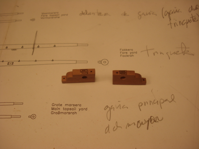

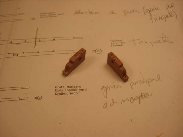

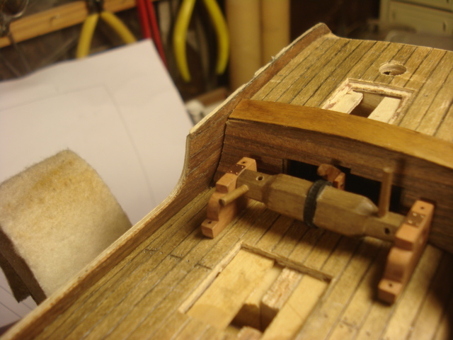

Los soportes laterales son de peral teñido con anilina y la pieza de metal es chapa de cobre.

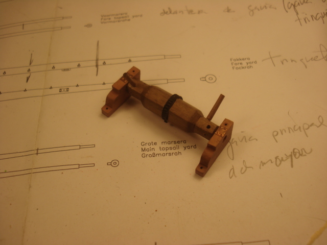

Y el conjunto terminado.

Y con la moneda que le voy a colocar pegada a la quilla para desearle buenos vientos.

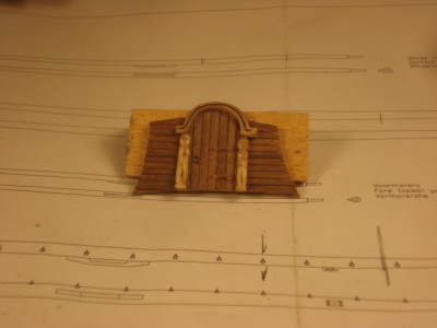

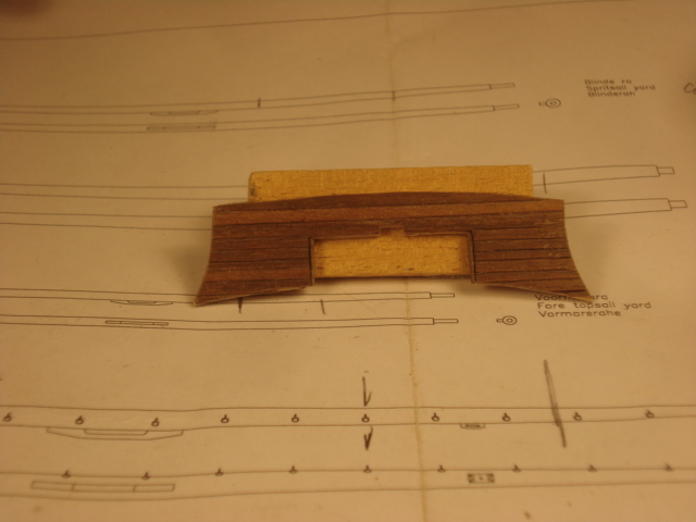

Empiezo con los mamparos de los castillos de proa y popa, el de popa lleva unas tallas femeninas, tengo algo de peral y.... a ver que me sale

fenomenal con el tirra se ven los dientes originales, buen trabajo amigo, como lo que siempre nos enseñas..

Psss. una tontuna sin importancia, lo doy por bien empleado si a alguien le puede servir.gerardo navarro escribió:fenomenal con el tirra se ven los dientes originales, buen trabajo amigo, como lo que siempre nos enseñas..

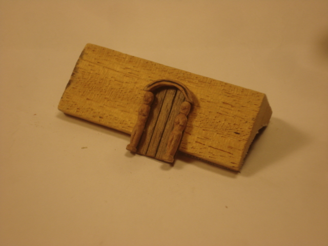

Mamparo del castillo de popa, las tallas tengo intención de dejarlas sin pintar

Puerta de bajada a la bodega, esta justo detras del palp mayor.

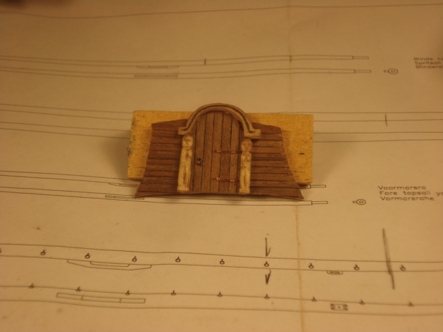

Mamparo del castillo de proa, de la parte central salen los "bujeros" por los que pasan los cabos de subida de las anclas, delante de ellos està el molinete.

Presentados mamparo y molinete, ninguno esta fijo.

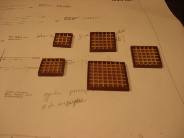

Enjaretados, posiblemente sean de las pocas piezas manufacturadas que va a llevar el barco, he intentado hacerlos con una sierra circular pero no me han gustado
