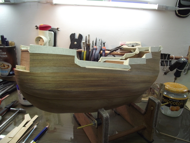

Reportaje fotográfico nº XIV.
Continuación segundo forro.

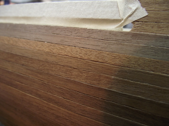

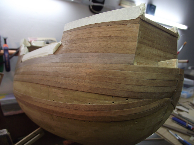

Re: Static " MAYFLOWER" por J.M.C.

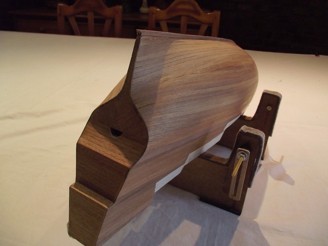

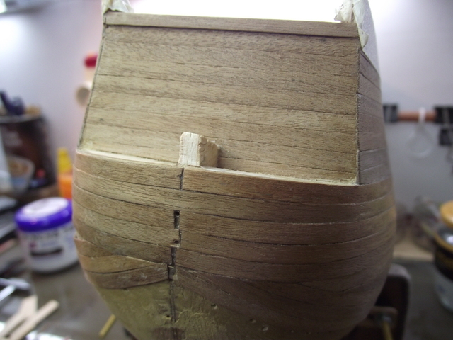

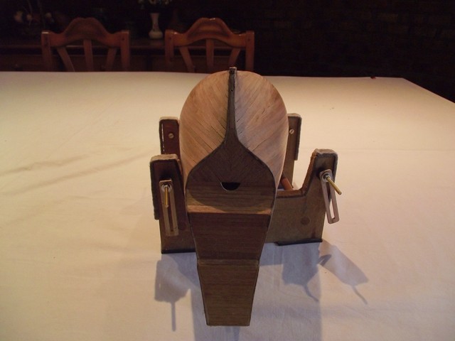

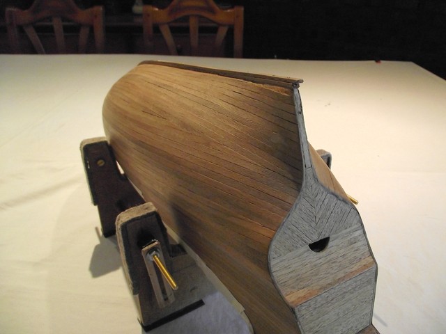

hola pillete, la verdad vas muy bien con ese forro, en la foto 856 vemos como algunas tracas no han cerrado bien en proa, si me adelanto me perdonas, si vas a colocar un doble forro alli, pues supongo que ya cerrara muy bien, y no importa como tapes hay abajo, pero si este es el forro definitivo y vas a cerrar, no se te olvide tomar unas dos fotos de ese mismo sitio y explicarnos como cerraste, esto como referencia para aprender y pienrlo en practica para futuros cascos que haga de este tipo...
Saludos y sigo atento... :wink: :wink:
pillete
Mensajes: 562
Mensaje por pillete »
gerardo navarro escribió:hola pillete, la verdad vas muy bien con ese forro, en la foto 856 vemos como algunas tracas no han cerrado bien en proa, si me adelanto me perdonas, si vas a colocar un doble forro alli, pues supongo que ya cerrara muy bien, y no importa como tapes hay abajo, pero si este es el forro definitivo y vas a cerrar, no se te olvide tomar unas dos fotos de ese mismo sitio y explicarnos como cerraste, esto como referencia para aprender y pienrlo en practica para futuros cascos que haga de este tipo...
Amigo Gerardo:
Muchas gracias por estar atento a mi trabajo.
Referente a la consulta que me haces sobre las tracas de cerrado de proa, el procedimiento que utilizo, que no sé si será bueno o no, lo cierto es que a mi me viene muy bien, es olvidarme de la quilla,desde la colocación de las primeras tracas de forrado.
Si te fijas bien en todas las fotos que he realizado, no existen la quilla, el codaste, la roda ni el tajamar.
Estas piezas se pondrán al final de la terminación de la última traca de forrado, y por supuesto taparan todas las deficiencias que ahora se pueden ver, sobre todo en la proa.
Eso sí, serán simuladas.
Recibe un cordial saludo,
Juan.

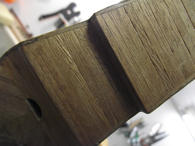

muy buena tecnica pillete, claro y al empezar a forrar, ya hemos colocado las cuadernas en el armazon, pero omitiendo la quilla y demas partes, ya que la vamos a cubrir, cuando vayas a colocar la quilla y demas no olvides explicar como lo haces, si van clavadas o con puro pegante, sigo atento amigo..
:wink: :wink:
pillete
Mensajes: 562
gerardo navarro escribió:muy buena tecnica pillete, claro y al empezar a forrar, ya hemos colocado las cuadernas en el armazon, pero omitiendo la quilla y demas partes, ya que la vamos a cubrir, cuando vayas a colocar la quilla y demas no olvides explicar como lo haces, si van clavadas o con puro pegante, sigo atento amigo..
:wink: :wink:
Amigo gerardo:

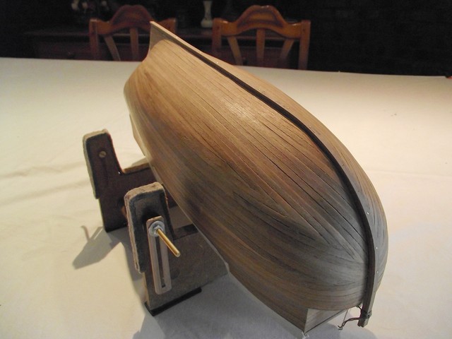

Adjunto en el foro una nueva remesa de fotos de los últimos trabajos que realizo en la MAYFLOWER.
La quilla va pegada y clavada, como podrás observar.
Juan.

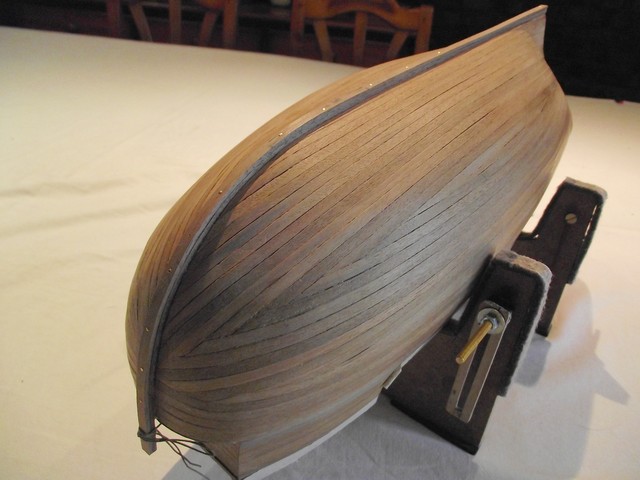

pillete
Mensajes: 562
Domingo día 27 de Enero de 2013.

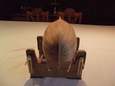

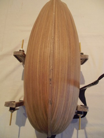

Reportaje fotográfico XVI. Terminación segundo forro del casco, y colocación de la falsa quilla.
Juan muñoz.

Reportaje fotográfico XVII. Terminación segundo forro del casco, y colocación de la falsa quilla.Accesorios cubiertas.
Juan Muñoz.

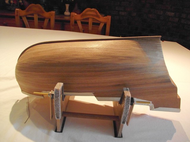

Mensaje por michael »

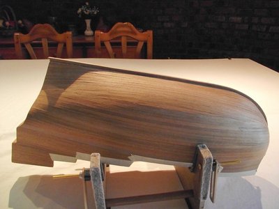

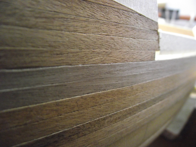

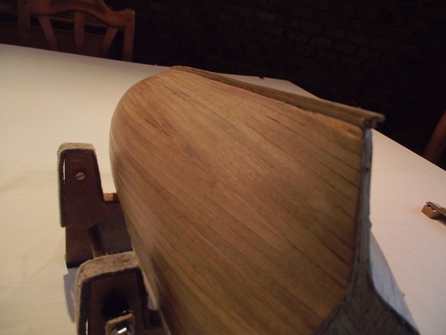

Me gusta como te esta quedando Pillete,solo por decirte algo,creo que en la foto 1ª se aprecia una tabla junto a la quilla( la que te hace un cuchillo),que parece o rota o undida,insisto es solo una apreciacion mia,por lo demas impecable,saludos..
pillete
Mensajes: 562
michael escribió:Me gusta como te esta quedando Pillete,solo por decirte algo,creo que en la foto 1ª se aprecia una tabla junto a la quilla( la que te hace un cuchillo),que parece o rota o undida,insisto es solo una apreciacion mia,por lo demas impecable,saludos..
Amigo Michael:
Gracias por tu observación.
La apreciación que haces sobre la traca en forma de cuchillo de la primera fotografía, se debe a que todavía no está rematado totalmente el segundo forrado del casco. Termino de colocar la última traca que dará forma a la quilla, y cuando esté terminada remataré éste cuchillo y el del otro lado del casco.
Ya lo veremos cuando esté acabado.
Un cordial saludo, y reitero las gracias por estar al tanto de mi trabajo.
Juan.
