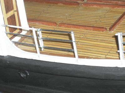

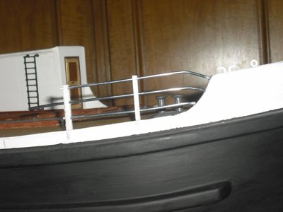

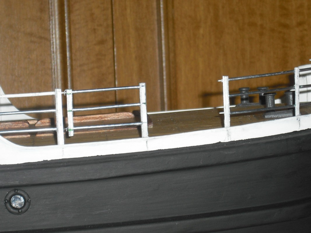

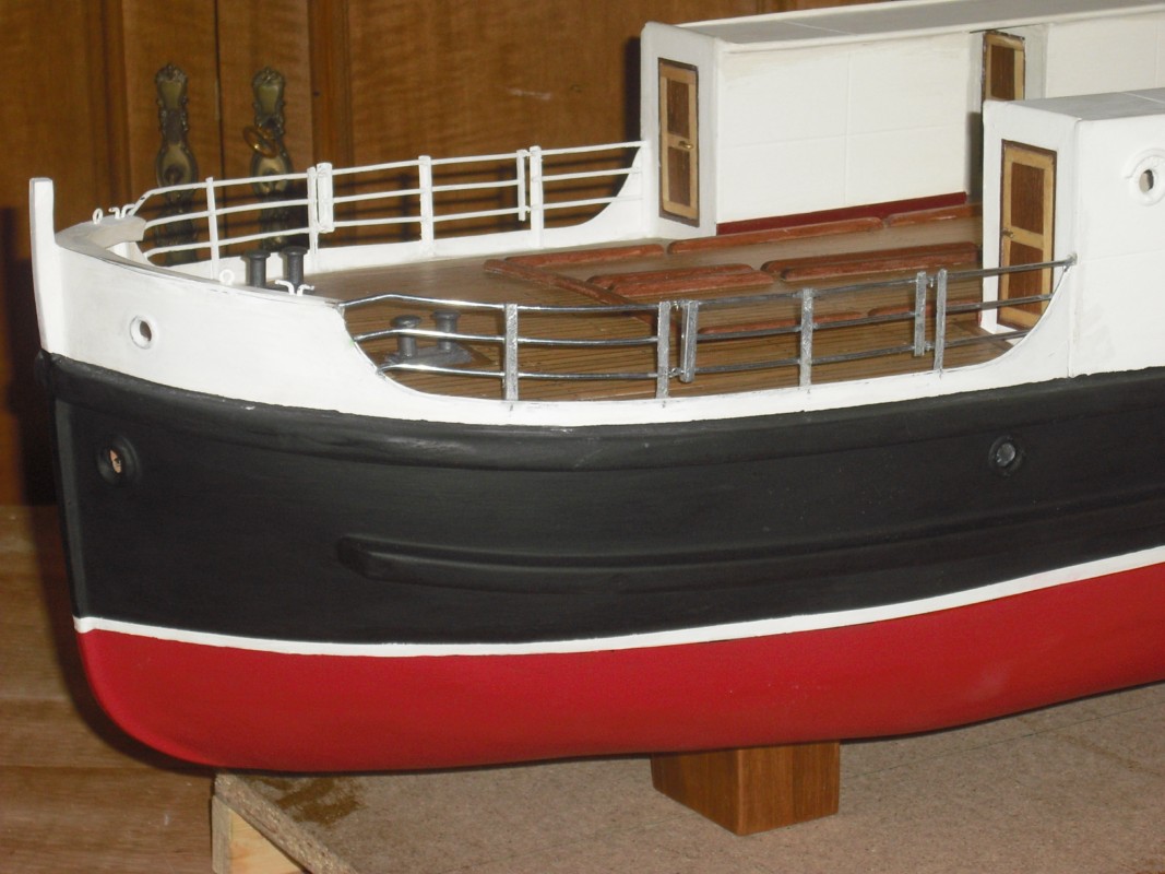

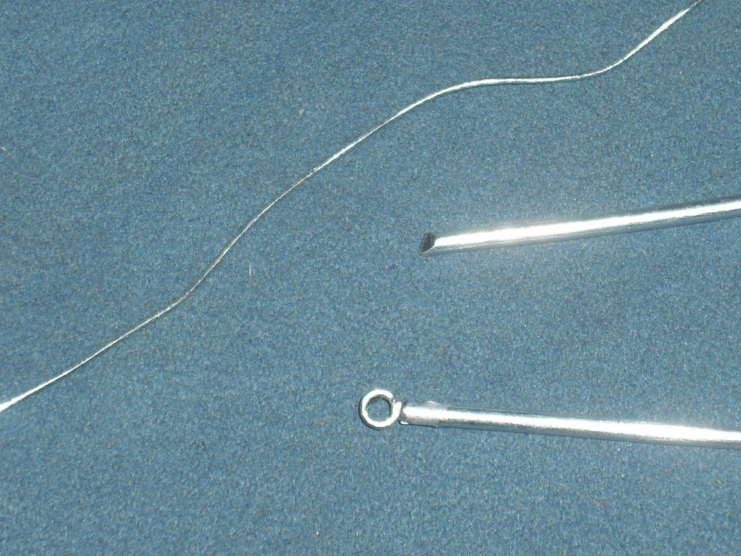

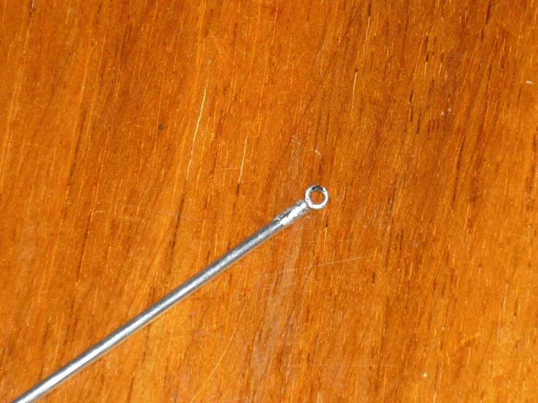

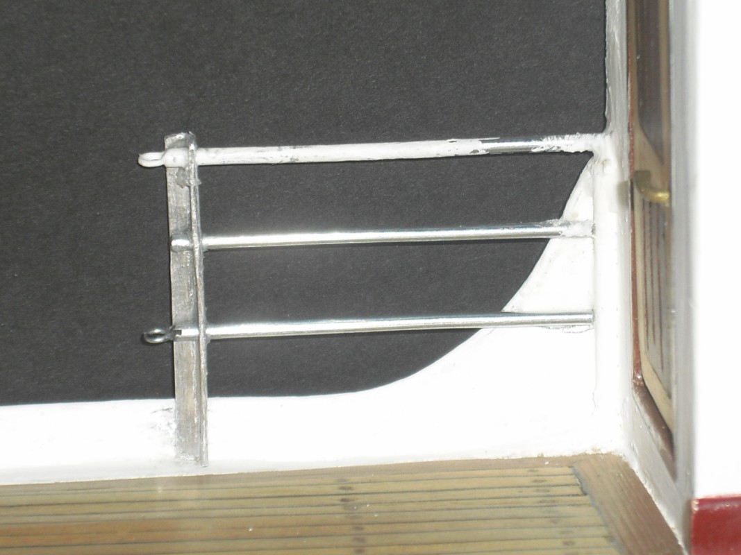

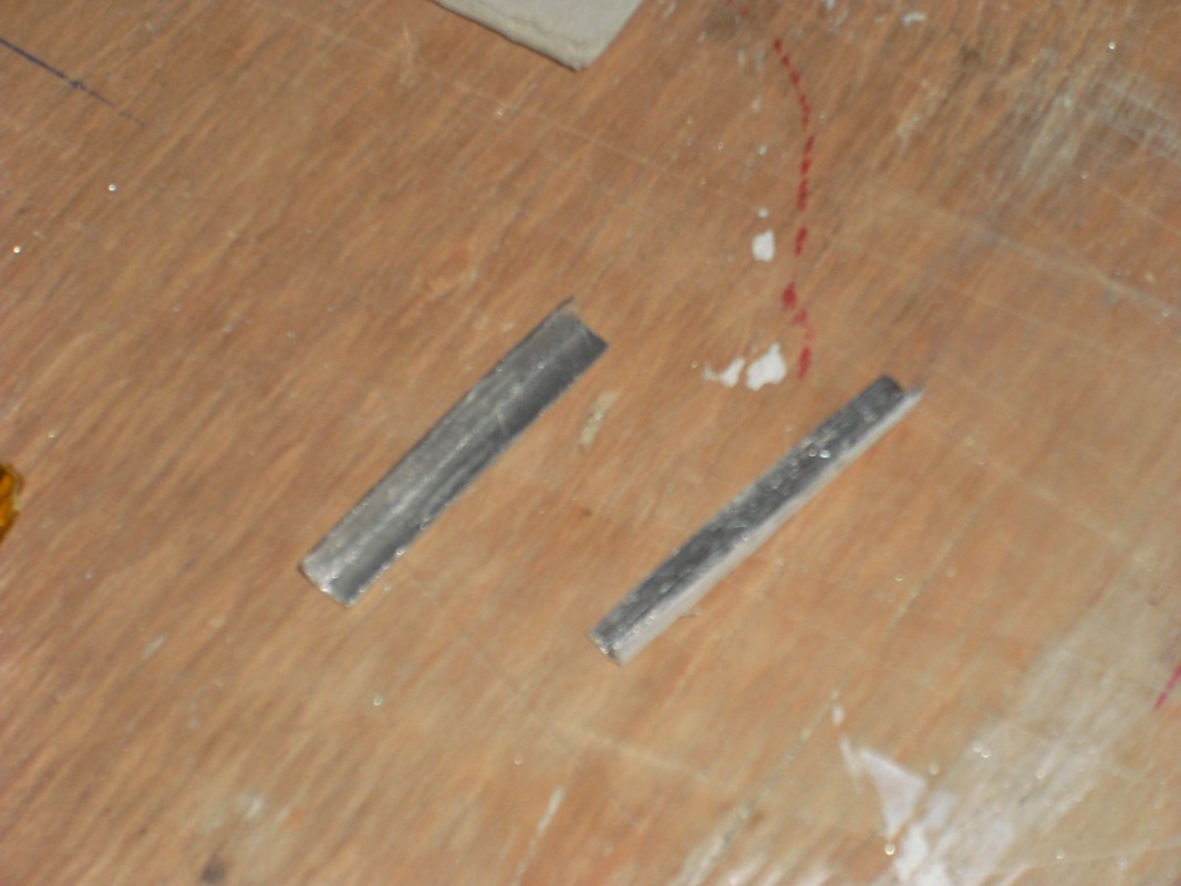

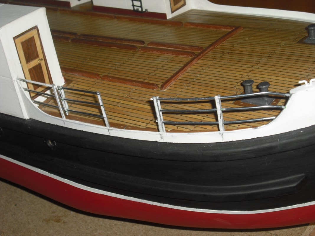

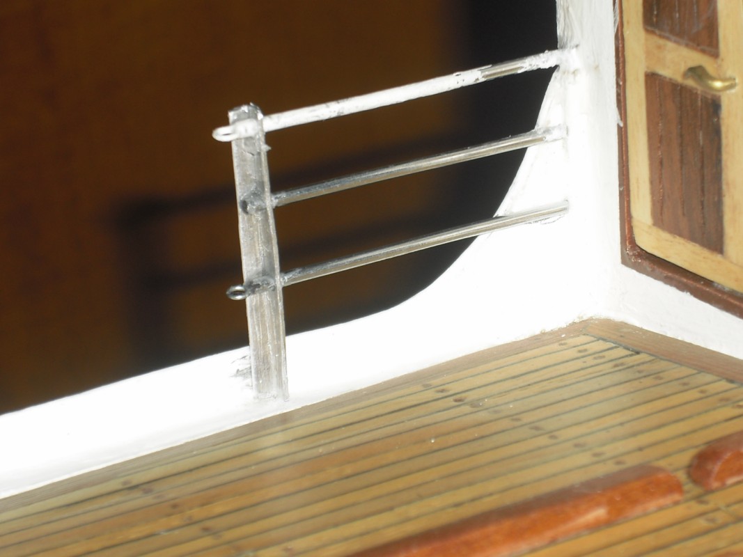

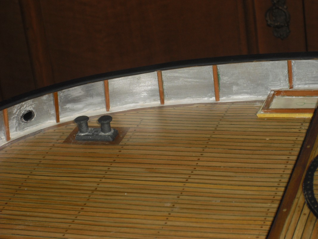

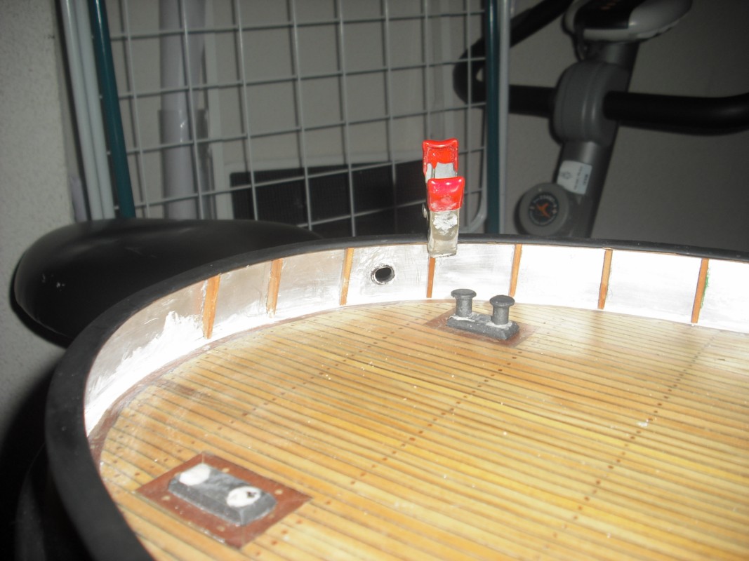

Hola compañeros os dejo algun avance de lo que he podido hacer estos dias,saludos....
1º) Construnccion de barandillas de proa.
- Mensajes: 6438
Re: En grada el Transbordador Francisco Montenegro
Hola amigo, magnificas las barandillas, los parales de ellas, que son en forma de angulo, de que material lo hicistes....
Perdon mi ignorancia Gerardo. Que son los parales???
Hola Gerardo y Areola gracias de antemano.Gerardo ya lo comente al principio del comienzo de la barandillas,son trozos y retales de aluminio de 1 milimetro que cogi en un taller,luego solo tuve que recortarlo y doblarlo,un saludo amigo.
- Mensajes: 6438
araola escribió:Perdon mi ignorancia Gerardo. Que son los parales???
je je je
saludos a ambos..
gracias michael, usaste algun pegante, creo que el aluminio si tiene que ser una soldadura especial y tan pequeñas las piezas, no creo que se pueda soldar con nada...
Hola Gerardo respondiendo a tu pregunta te dire que las barandillas no van soldadas,solo van pegadas con Loctite Super Glue-3.una gota es suficiente.Un saludo.

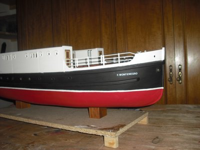

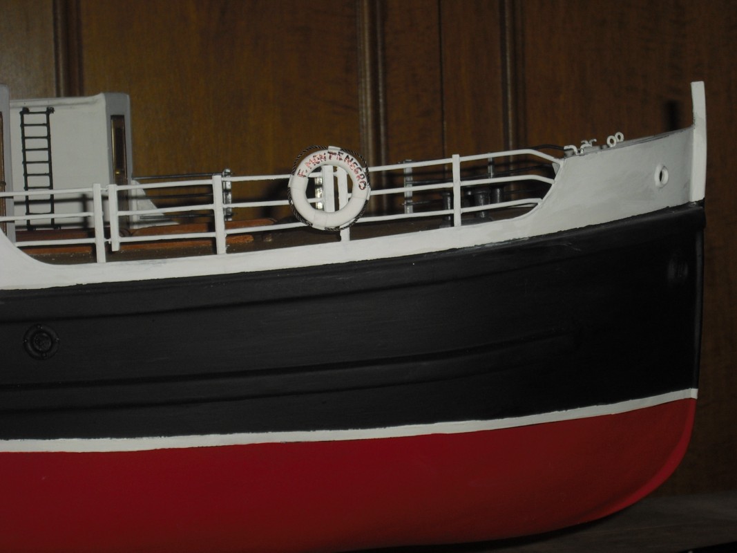

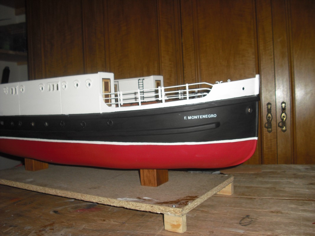

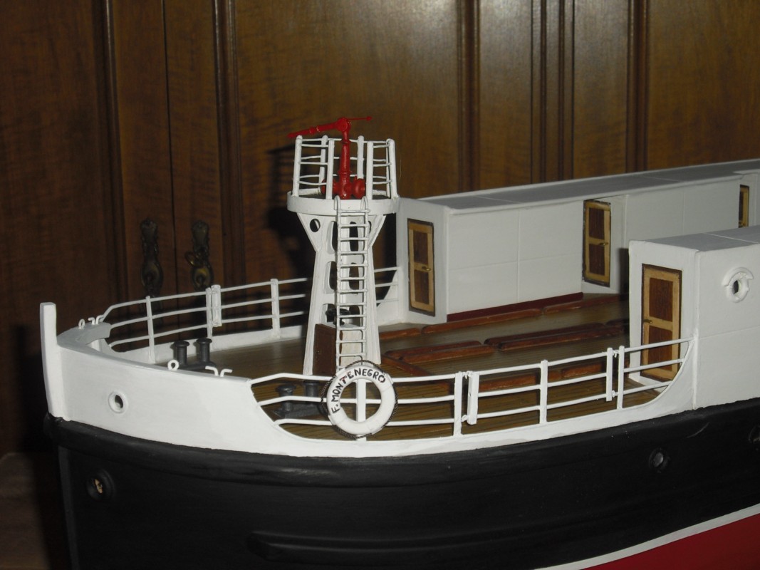

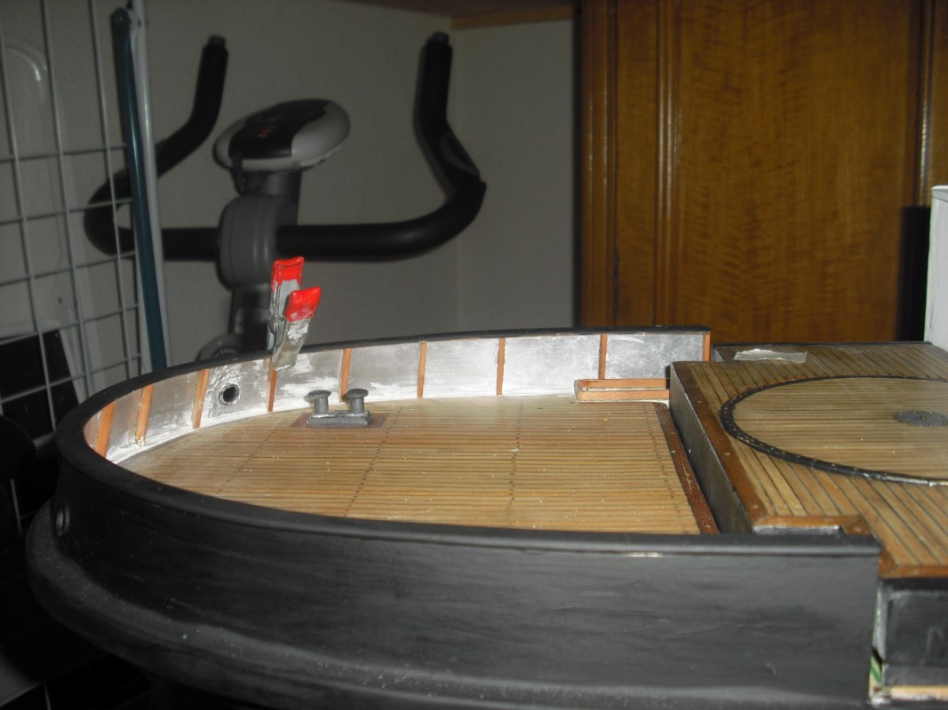

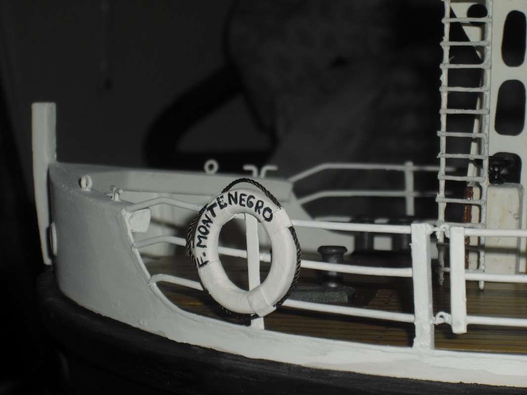

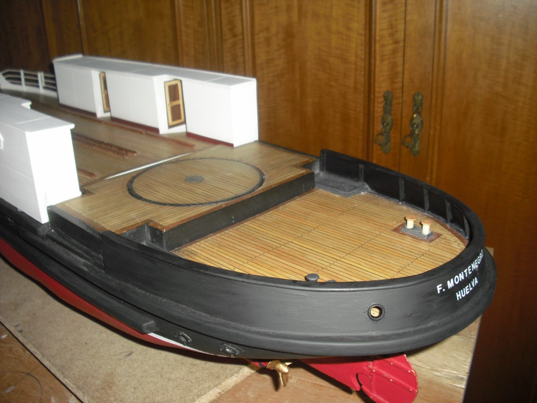

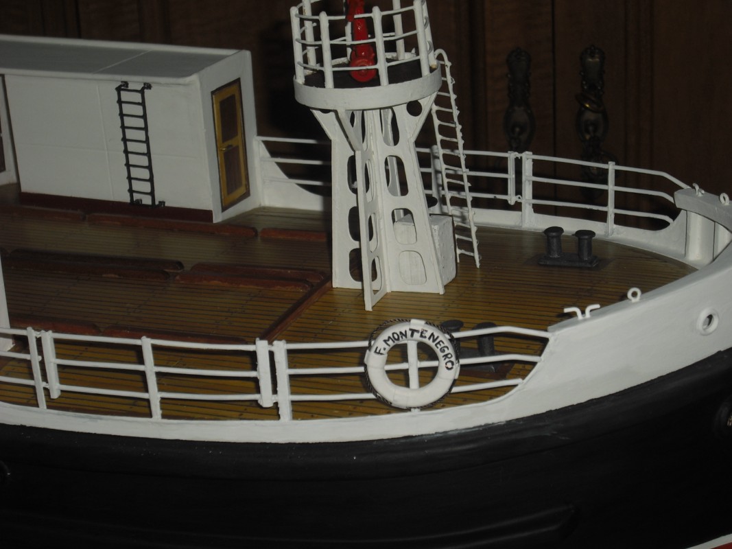

Hola amigos,felices fiestas a todos de ante mano,que este año sea muchisimo mejor que el que hemos dejado.Os dejo algun avance un saludo y gracias.
1º) Construccion de amuras de popa,(bueno es todo la barandilla de popa).
2º) Colocacion del nombre del barco con letras transferibles.(Son provisionales,he de colocarlas mejor,solo queria ver como quedan).
- Mensajes: 6438
quedaron bien hechas esas letras amigo, se ve muy bonito todo como va..... sigo atento..
Gracias Gerardo por tus palabras,solo desearte a ti y a todos los del foro un feliz año y mucha salud,saludos...

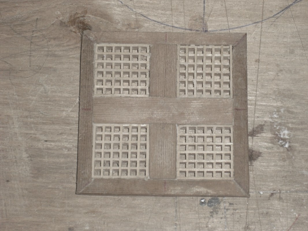

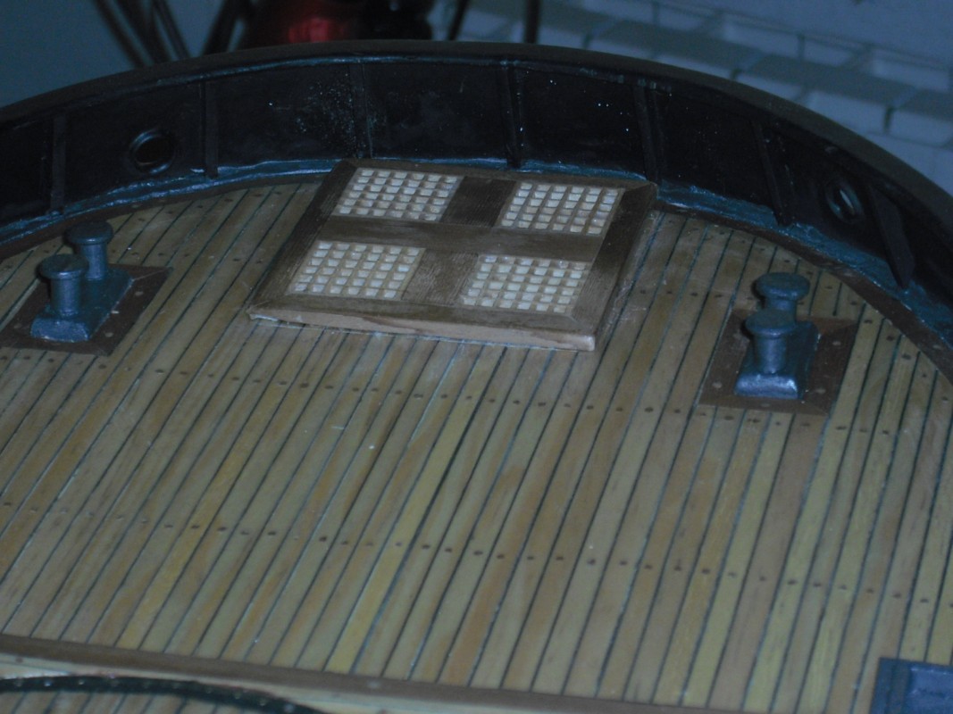

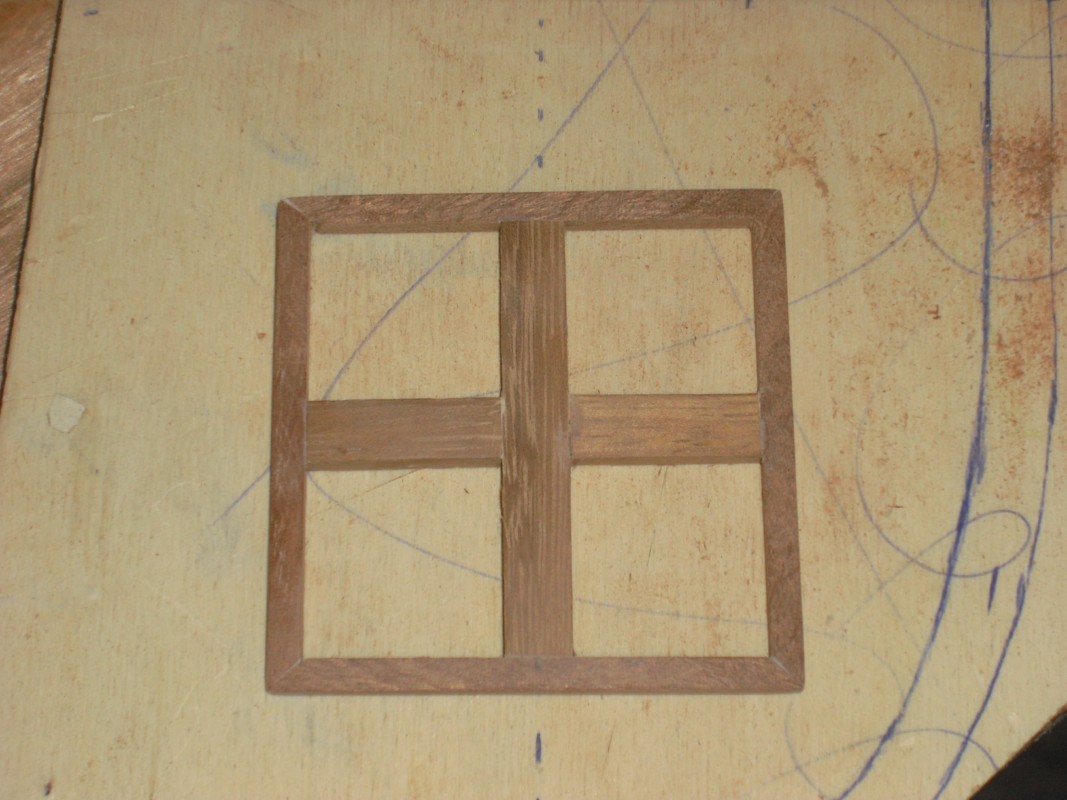

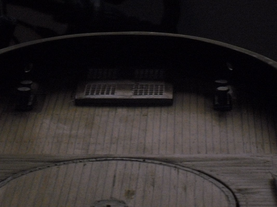

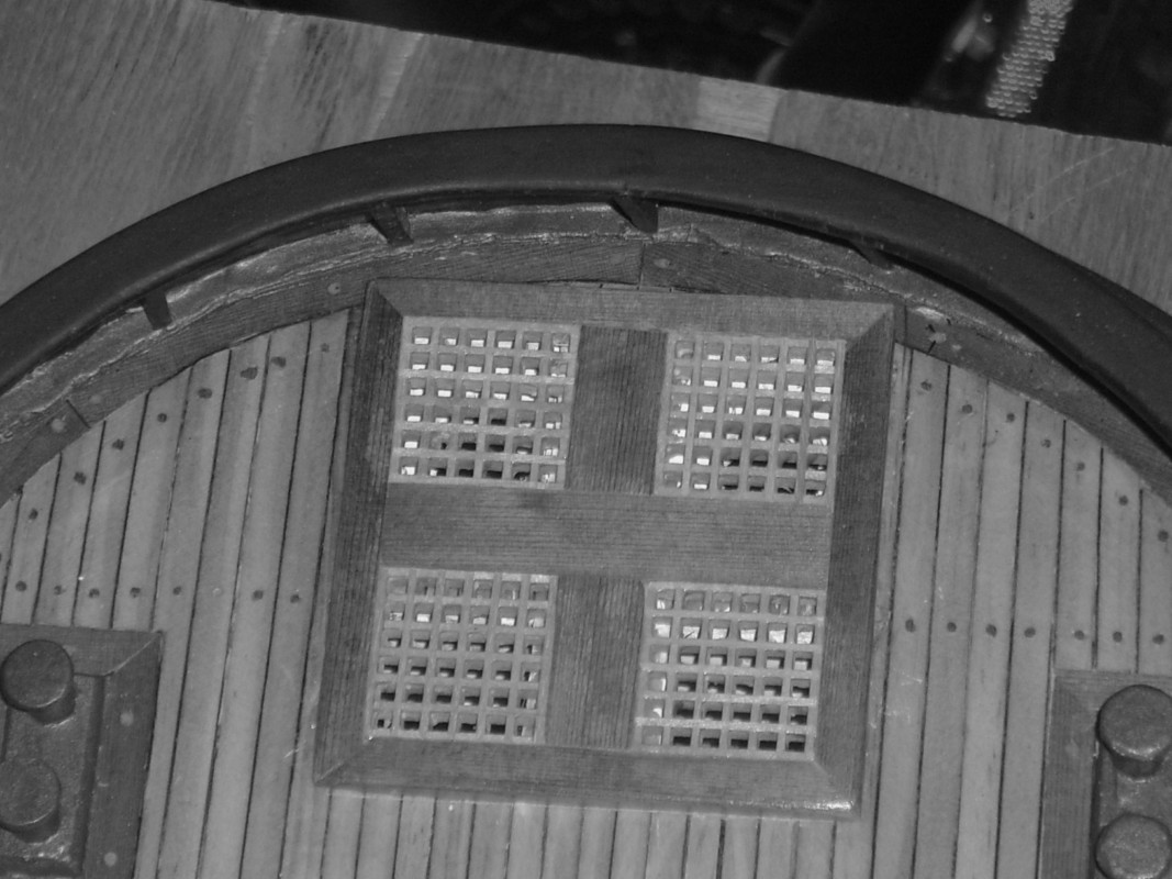

Pequeño avance que olvide poner,saludos...
_ Enjaretado de popa.
- Mensajes: 6438
perfecto el enrrejetado, lo hicistes tambien o lo compraste en tienda, nunca he podido hacer uno por lo difilcil que es, y no he podido aprender la tecnica que enseño el maes Jose, como lo hicistes amigo...
Hola Gerardo,a tu pregunta te respondo,nada de lo que es la construccion del F. Montenegro es comprado,todo lo voy haciendo poco a poco.El enjaretado de popa no es nada complicado,solo tienes que mirar el hilo de Nuestro amigo Don Jose y decidir a que tamaño lo vas hacer,tener los listones preparados y el disco adecuado.Estos discos son pequeños y de diferentes medidas segun el grueso que quieras hacer los cortes.Un saludo amigo.

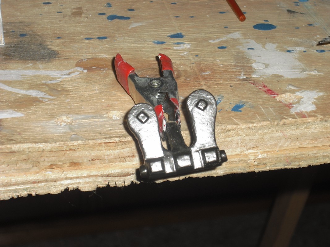

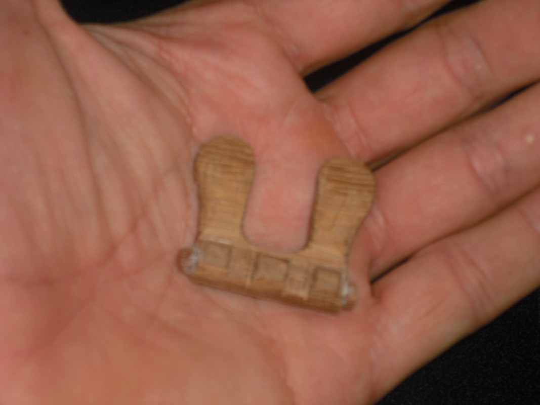

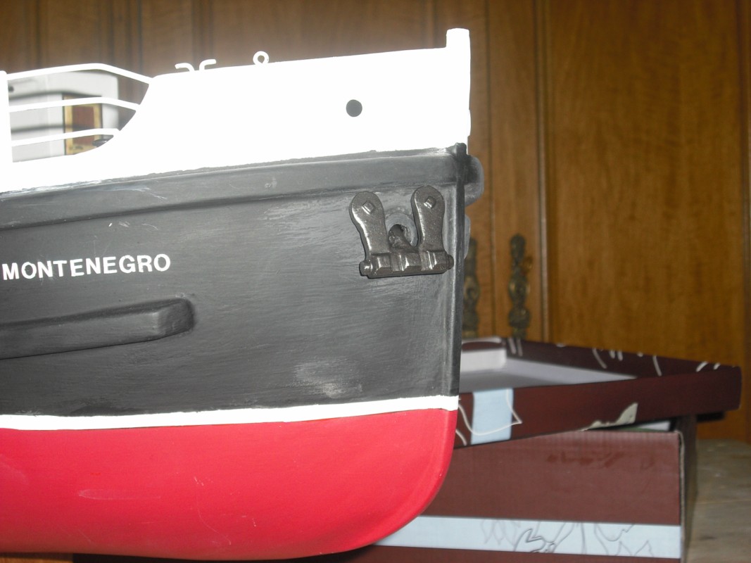

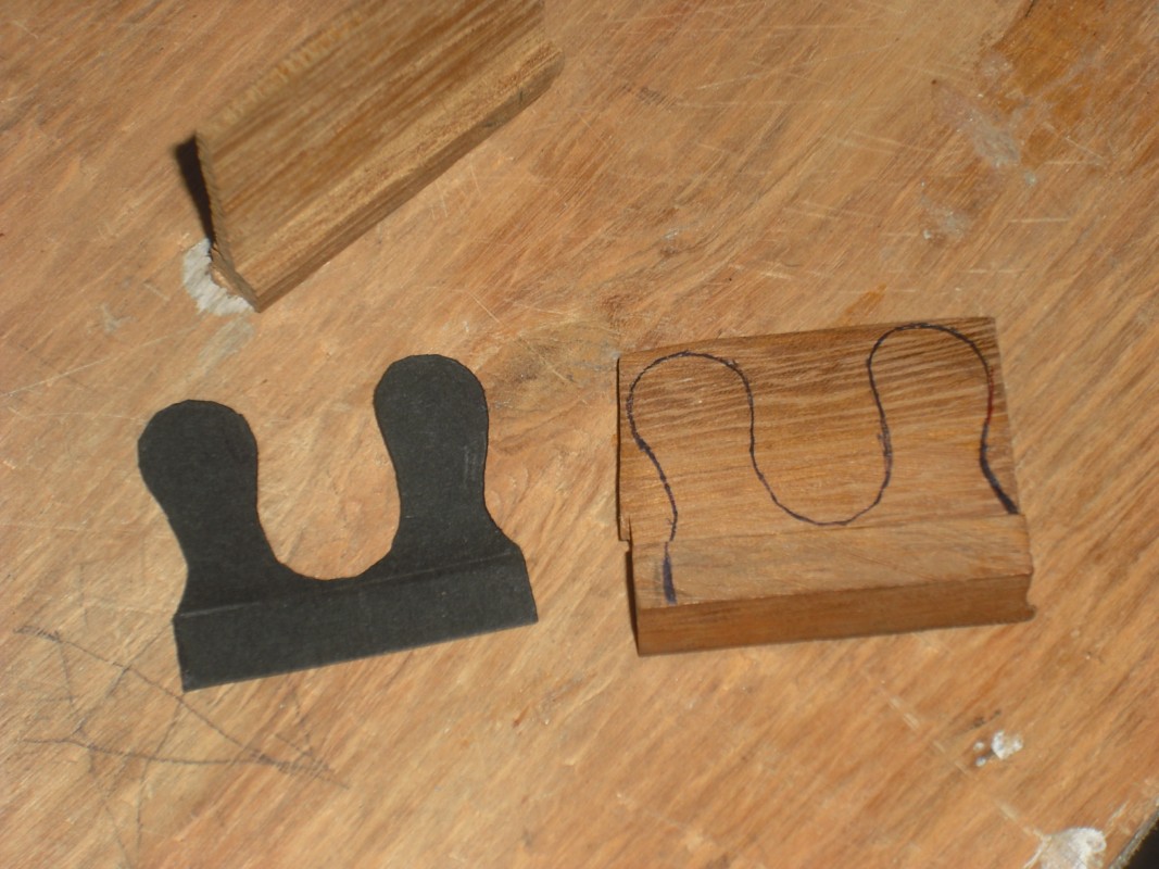

Hola amigos os dejo un pequeño avance de las anclas.En realidad me fije de unas que hizo Jose Rodriguez en el Correillo de la Palma y me anime a intentarlo,solo son una prueba a ver que tal salian y bueno creo que he de mejorarlas un poco,saludos...(tambien he de retocar el casco de pintura negra mate).
Michael en el museo naval de Ferrol hay en la entrada 30 o 40 anclas diferentes y de muchos barcos, así como fabricadas en distintos países.
Nos llama la atención eso que por lo que veo tú también te has fijado, que es ese cuadrado que pusiste.
En un principio pensamos si seria algún cuño o algo parecido de la casa que la fundía, pero lo hacen como digo en todas las fundiciones, solamente hay una diferencia y es que uno es un rombo y el otro un circulo.
Muy observador.
Muy observador.
