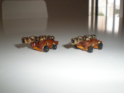

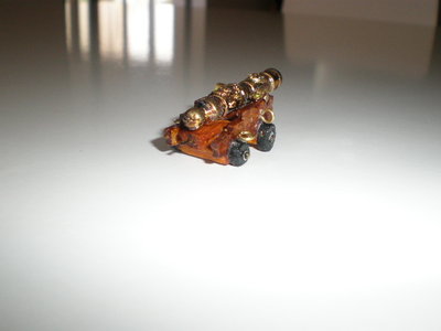

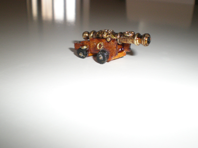

carlos huarte
Mensajes: 1178
Mensaje por carlos huarte »
gracias odinea, por los animos , mañana empezare con las ruedas y los cancamos para las bragas y aparejos de maniobra de los cañones, cuando lo tenga listo, pondre las fotos, para vuestra opinion constructiva, y si algo no cuadra, por favor decidmelo para poder repararlo, antes que es mejor, que mas tarde. saludos :D :lol: :oops: :roll: carlos.
carlos huarte
Mensajes: 1178

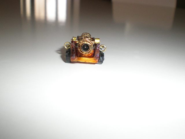

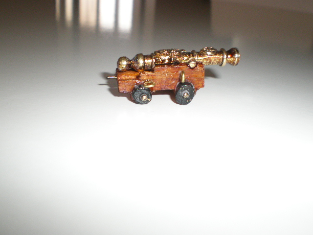

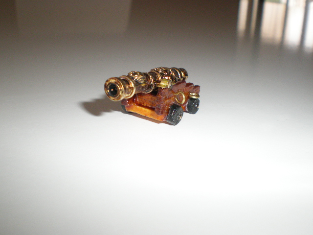

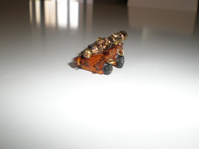

terminados algunos cañones pongo fotos como quedaran con ruedas y cancamos,saludos :D :lol: :oops: :roll: carlos.

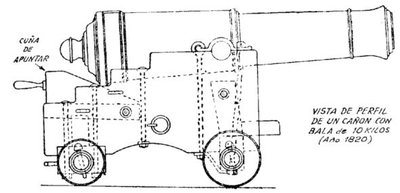

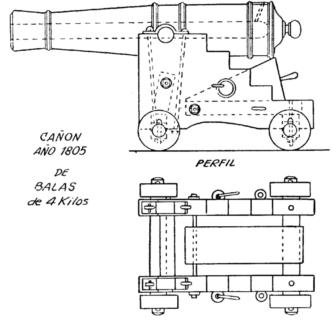

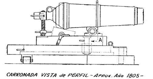

CarlosGonzalez
Mensajes: 891
Ubicación: CHELVA (Valencia)
Mensaje por CarlosGonzalez »

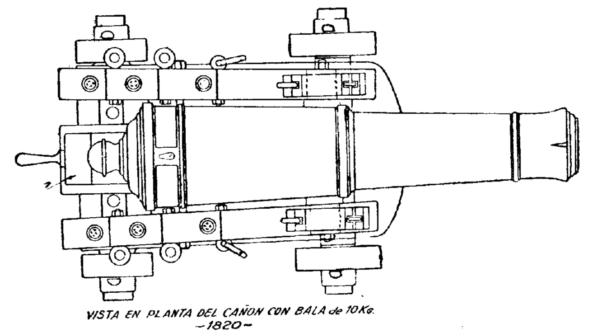

Simplemente fantasticos. ¡animo! te adjunto unos dibujos de cañones.
cañon 1.jpg (18.06 KiB) Visto 5079 veces
carlos huarte
Mensajes: 1178
hola tocayo: me anima tu comentario, asi que pa´lante ¡¡ mano ¡¡ como dicen por mexico, el penultimo dibujo que me mandaste es sobre el que me base para hacer las cureñas, las gualderas de las cureñas las hice con listones en tres medidas diferentes para quedar con el escalonado ( el liston es de 1.5 m.m x 1.5 m.m ),estuve a punto de taladrar los listones y unirlos con una barra . pero al final desisti a esa escala es mucho riesgo cuando no se tiene una columna donde fijar el taladro, y se hace todo manual asi que pegue los listones y puse las bisagras de cureña solo pegada a la gualdera. gracias por tus animos. saludos :D :lol: :oops: :roll: carlos
