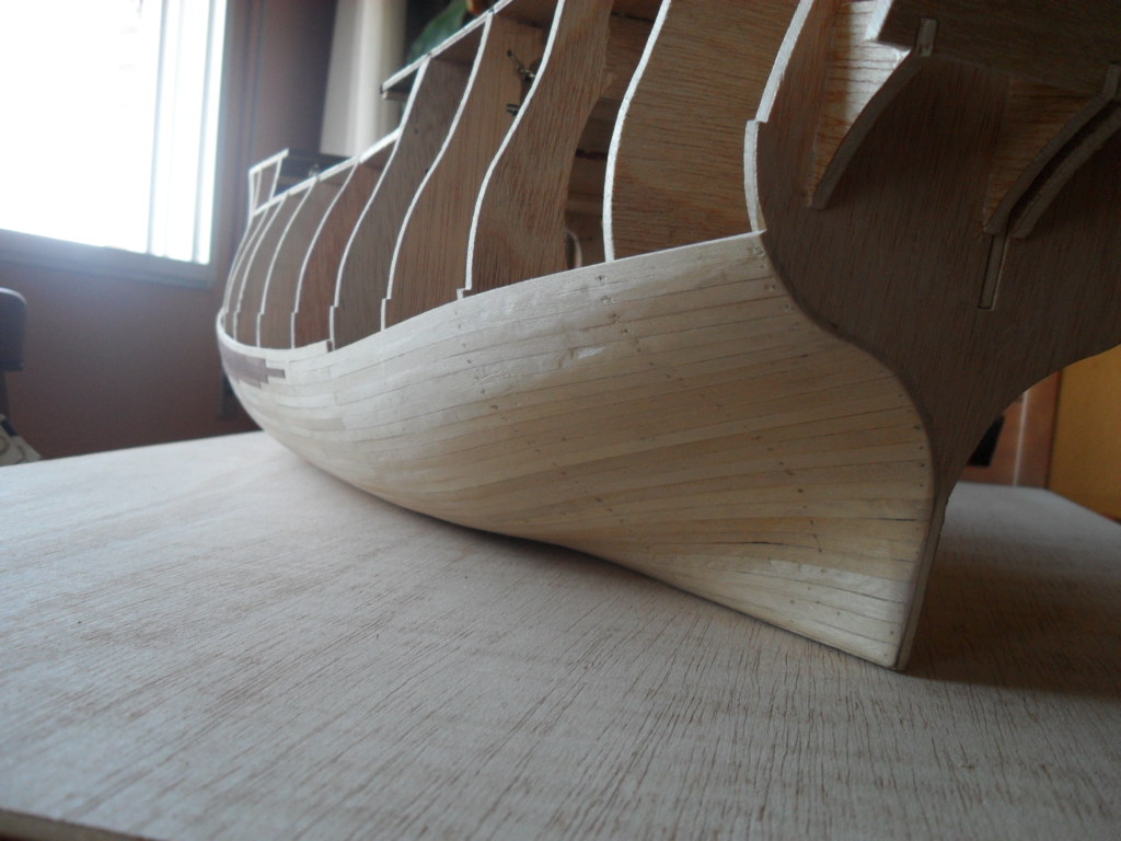

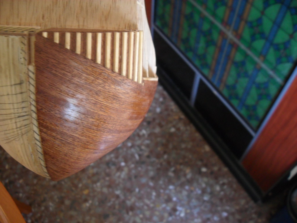

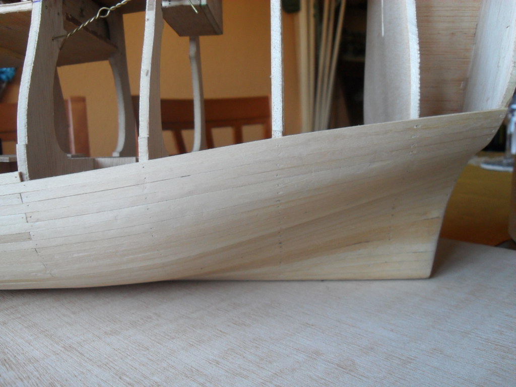

odinea escribió:Gracias epiedy por tu comentario, me siento abrumado ante tanto elogio, dejo un par de fotos con un poquito más de forrado, ya no puedo seguir hasta que tenga las troneras y lo que falta de popa, en la foto se ve el detalle de las trancas del primer forro que están afiladas en la parte de debajo de la tranca y el segundo forro empiezan a afilarse en la parte de arriba, esto hace que se entrecrucen las trancas del primer forro con las del segundo forro, dándole más fuerza al casco, un saludo.
Está quedando un forrado de primera, como veo que tienes tiempo porque no te llega el material, estás dedicando mucha atención y trabajo en todo. Va a quedar un Soleil de primera.
Sólo una pequeño comentario... cuando hablas de trancas en realidad son tracas, salvo que yo esté equivodado y el otro término también se use...

Gracias carlosys por tu cementerio, estas en lo cierto son tracas, es una cosa que me suele pasar meter una consonante de mas en muchas palabras, por cierto me ha gustado mucho el detalle, un saludo.

Ese forrado esta muy bien, me gusta que todas las tracas llegen de proa a popa, cosa que todavía no he conseguido en ningún modelo, si tengo que poner algún pero es mejor haber añadido algún atun para evitar que se eleven hacia la cubierta, pero no es un reparo porque como te digo yo no lo he conseguido aún.

Te comento josezerzo, vi el video de montaje de las tracas y me di cuenta que el forrado acaba lleno de cuñas y en proa las tracas en gran medida acaban sin llegar a la falsa quilla y no me pareció ni medio normal, bueno mire por internet un poco y me entere del proceso, la colocación de atunes enteros y medios y de alguna tranca perdida es lo correcto si lo pide el diseño del casco, yo en mi caso ya tenía prevista este tipo de actuación pero de momento no me ha hecho falta, yo mantengo el paralelismo en el centro del casco con respecto la falsa quilla y hacia proa y popa todas las tracas están afiladas según pida sin superar la mitad de la traca, esto implica mucho trabajo tedioso y repetitivo pero el resultado merece la pena, también vi que solo ponen un punto de pegamento en cada cuaderna y ya está , yo aparte de esto pongo pegamento a lo largo de la traca, en el segundo forrado en cuanto la pego lo poquito de pegamento que sobra le paso un listoncillo para quitar el sobrante y seguido paso la lija para que el polvillo entre dentro de la junta y que adherido con el pegamento y conseguir un buena junta, bueno este es un poco mi proceso, un saludo.

Veo que lo tienes muy estudiado y llevas un trabajo muy meticuloso, (por cierto la forma de forrar el casco que te vienen en estos coleccionables, mejor no hacer ni caso) por eso te realice el comentario, en este foro no se exactamente donde hay un tutorial básico de forrado de casco donde te indica como hacerlo de modo correcto y como hacer los atunes así como, cuando hay qye rebajar una traca cuanto es el máximo a rebajar, porque sino hay que poner una atun, ha esto me refería yo y también que yo tampoco lo he conseguido por ahora, me gusta el trabajo que estas haciendo y no es un comentario negativo, ya me gustaría el acabado de ese casco en algunos de mis modelos.

Hola josezerzo, no te preocupes para nada lo entendí como un comentario negativo si no todo lo contrario, además me dejas más tranquilo el ver que no Hera un apreciación mía lo del video como lo forran, lo lamentable es que no enseñen como hacerlo con lo que cuesta un modelo por entregas, si te metes en internet y pones técnicas de forrado hay un pequeño tutorial en pdf yo lo descargue y creo que está muy bien y con dibujos explicando cada proceso, un saludo

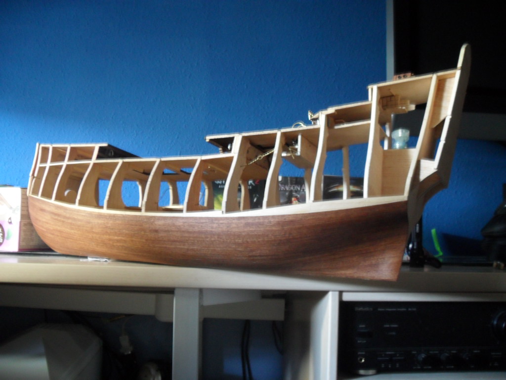

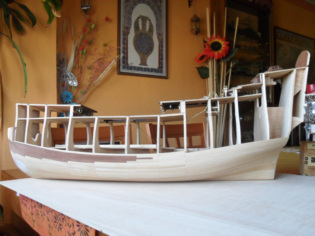

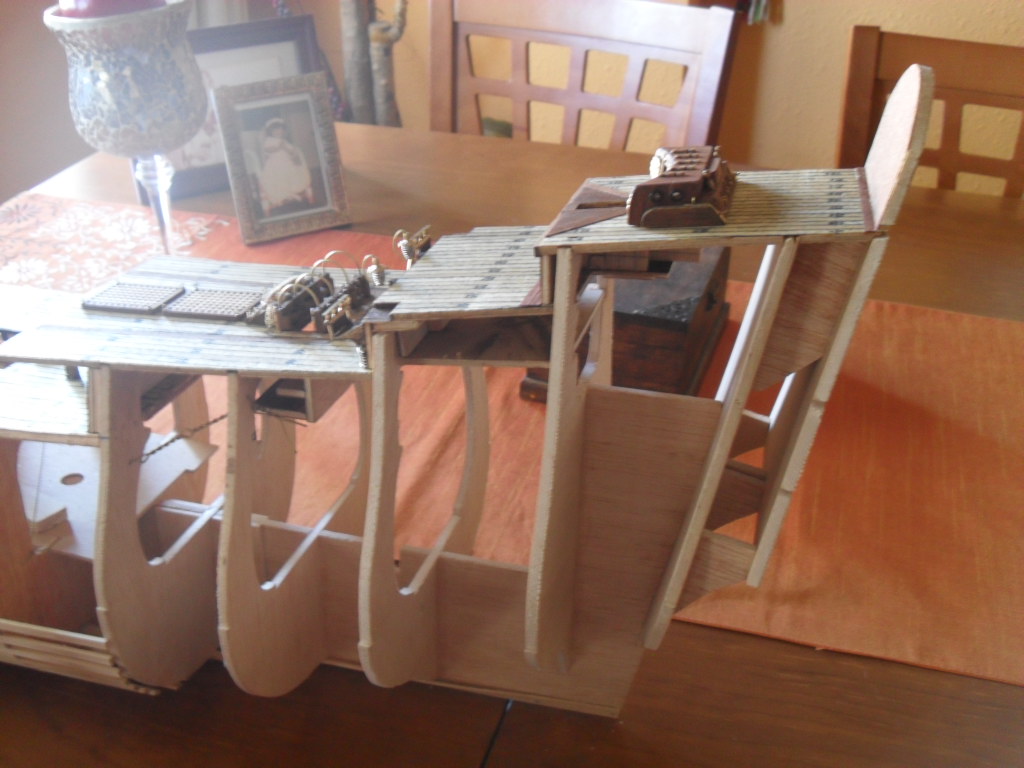

Bueno ya puedo avanzar un poco mas gracias a la ayuda de JULIO que me a echo unas copias en papel de las tres cuadernas que me faltan, las construí y ya las tengo puestas, seguido he montado las cubiertas de popa que casi me cuesta creer que las tengo puestas después de tanto tiempo, ya puedo seguir forrando lo que me queda hasta popa, de troneras hasta la falsa quilla, esto es de momento y de nuevo JULIO gracias por tu apoyo, un saludo.

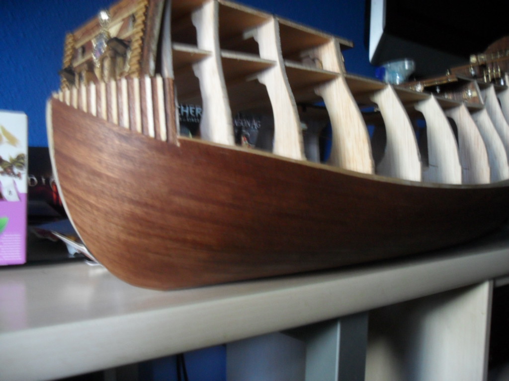

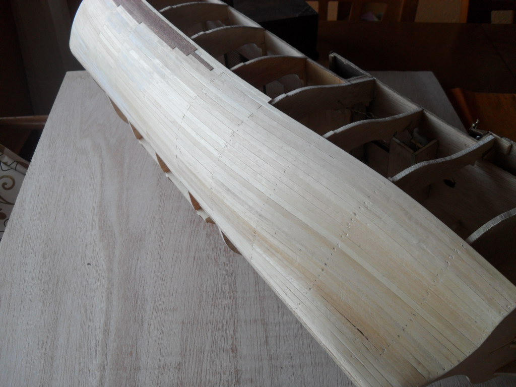

Bueno ya esta forrado la zona de popa, tras comprobar que en proa tenía una distancia de 13cm en popa a esa distancia tenían que acabar también en esos 13cm para mantener la misma curvatura que quiero mantener por lo menos hasta la segunda línea de troneras, así mantengo la misma forma que tiene el casco, la sorpresa fue que en esa medida las tracas me entraban enteras, eso si no he dejado que las tracas campen por donde ellas quieran, sino que las obligo a seguir la forma del casco, pues nada este fin de semana continuare con el segundo forrado, que este es un poco más complicado ya al ser tan finas se dejan dominar menos a la hora curvarlas a izquierda o derecha en sentido plano, pero no imposible, un saludo.

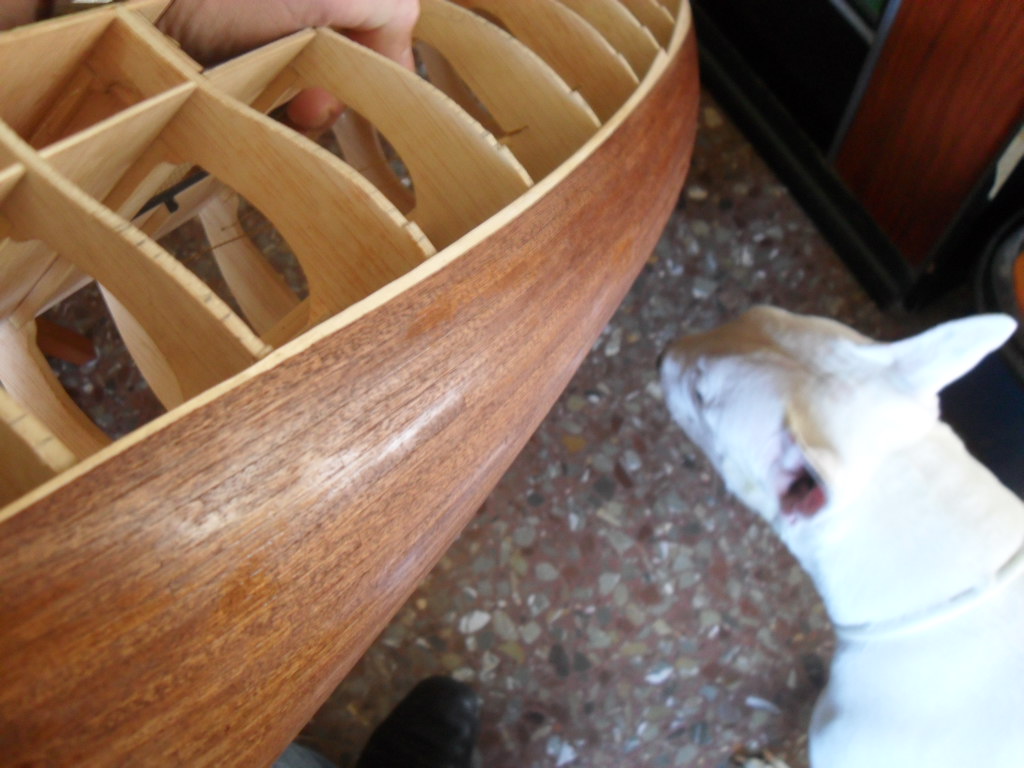

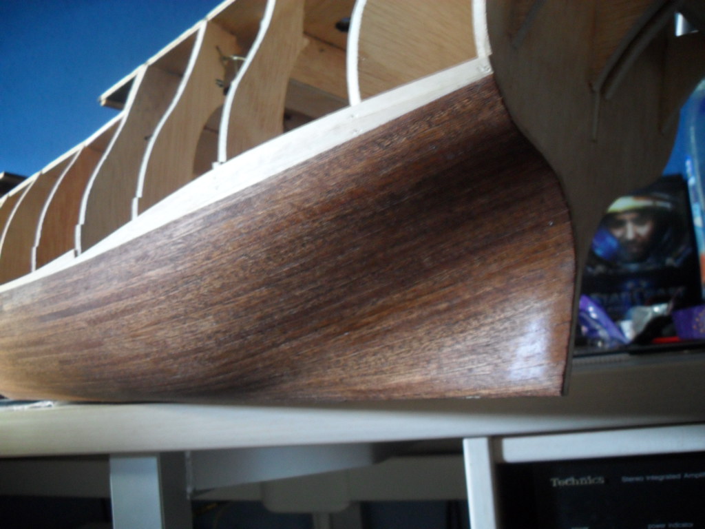

Bueno JULIO ya sé que no hace falta que te las de, pero te lo digo de otra manera, esto es lo que has conseguido que tenga mi barco armado y una parte forrado que no es poco, con esto si me sale bien lo que quiero hacer, es cuando me sirvan entregas y tener esta parte adelantada es tener varios frentes posibles de montaje, el segundo forro ha sido más sencillo de lo que me esperaba, solo he tenido que emplear unos cuantos atunes en popa, de momento solo le he dado un producto reparador para devolver el color natural de la madera tras el lijado, bueno sin más espero que en una semana o dos pueda empezar con las troneras, un saludo
