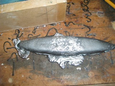

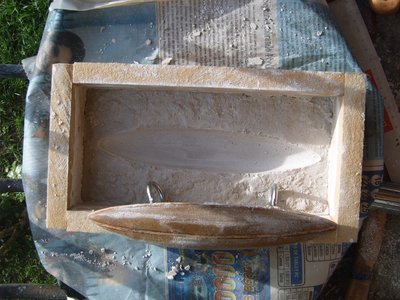

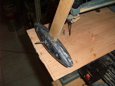

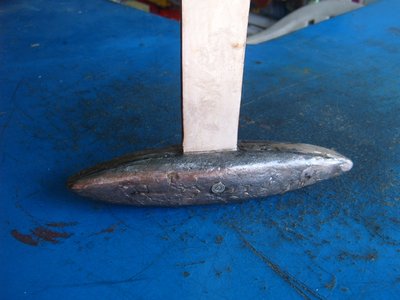

vaciado en plomo del bulbo, luego quito rebabes con lijadora, y uno a la orza, para meter tornillos...
y que se sostenga... :wink: :wink:

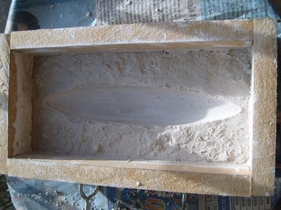

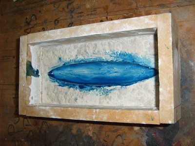

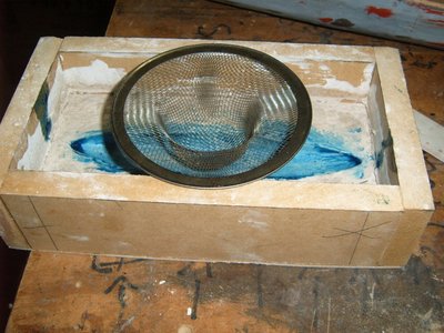

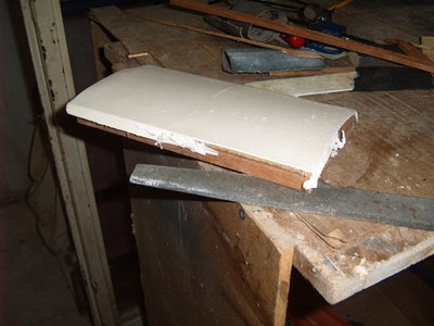

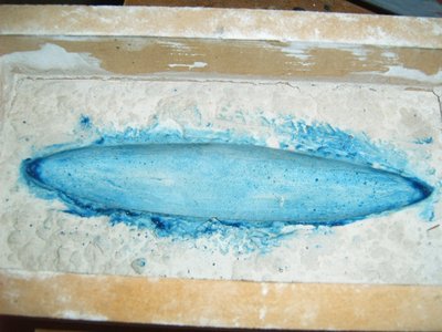

saco el bulbo de madera y me queda ya listo el molde de yeso..
engraso ya el molde de yeso, use grasa normal..

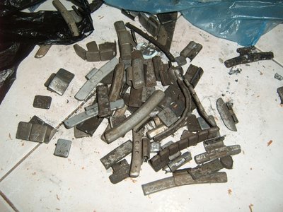

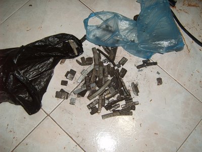

por 20 bolivares me dieron estos pedazos de plomo, de lo que colocan entre las llantas y rines para balancear las ruedas..
hay que hacer una buena seleccion, ya que hay unas que no son de plomo sino como de aluminio, no se derriten...

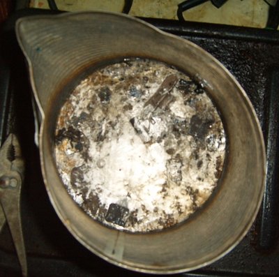

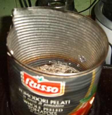

en una lata donde venian tomates, la use para derretir el plomo en una estufa electrica o cocinilla..

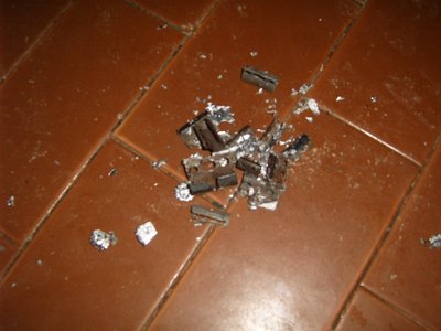

ir sacando las partes metalicas, que son como unos ganchos que sostienen la pieza al ring..
con este colador voy a colar el plomo al vertir sobre el molde..
aqui les voy a decir un truco, el plomo al pasar y secar quedara en el colador, pero luego con el soplete caliento, golpeo y salen todos los residuos quedando el colador en buen estado para el proximo uso..

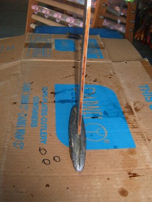

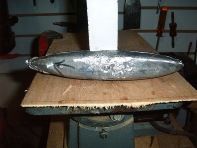

aqui tengo la primera mitad del bulbo..
el molde quedo en buen estado, volvemos a lubricar para la otra mitad..

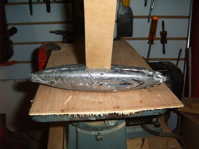

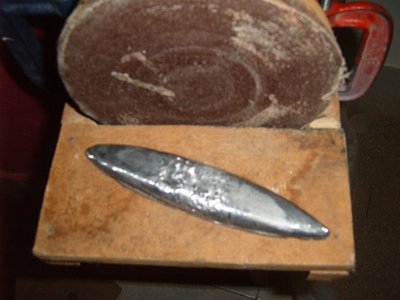

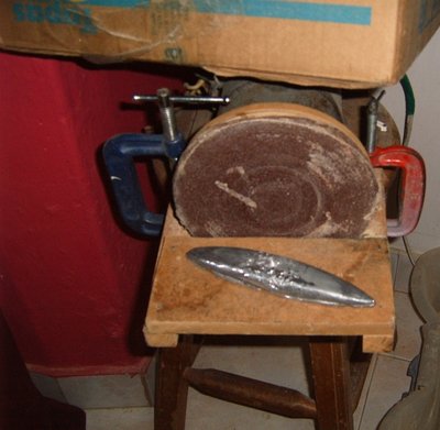

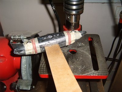

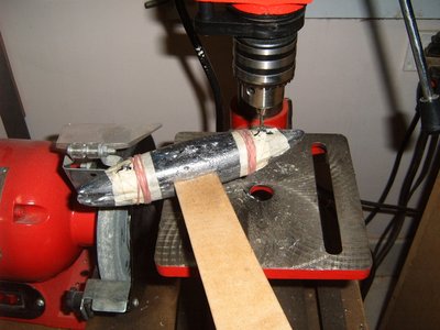

quitamos el exceso de plomo con la lijadora de disco caserita je je je

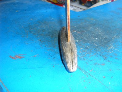

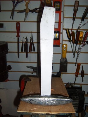

las dos piezas unidas la uno a la orza y con bandas de goma la sostengo...

fijar el bulbo a la orza con tornillos...
hago tres perforaciones para meter tornillos y unir las dos partes del bulbo a la orza..

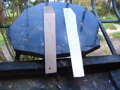

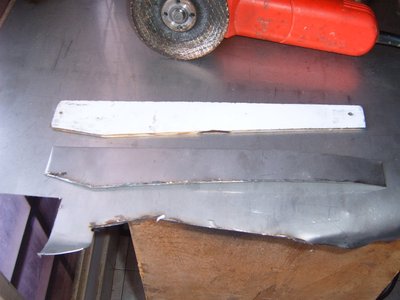

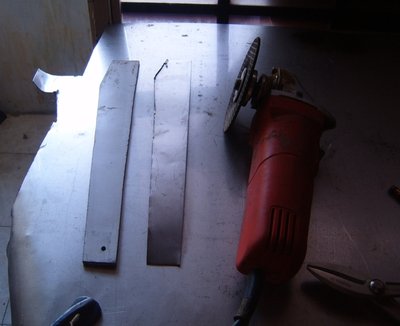

como no tenia aluminio, corte un trozo de una lamina de acero innoxidable la orza,
aqui tengo la pieza cortada, que sera como un refuerzo y dara mas rigidez..

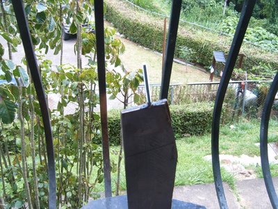

en esta parte entra el extremo de la orza y paso el tornillo, pero por reglamento como tiene que ser fija cortare el tornillo, para fijar ambas piezas en una sola
Mensajes: 6496
Re: My "Palo de Agua" (estatico)

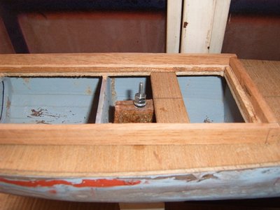

coloque tornillos a la orza, para sujetar al casco con tornillos, una goma para evitar filtracion de agua, y resine la pieza nuevamente, quedando lista para pintar..... todo el conjunto quedo con un peso de un kilo 140 gramos 1k con 140 gramos, orza y bulbo....
mañana sigo colgando las demas fotos....
coloco un tornillo con ciano de dos componentes... para sostener el conjunto en la caja de quilla

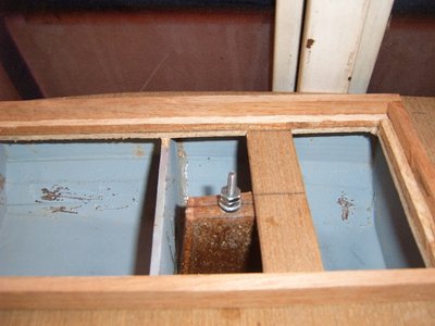

esta es la perforacion en la caja de la quilla..
presentada en el casco..
sujeta con una goma primero, arandela y dos tuercas...

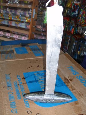

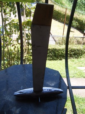

resine ya toda la pieza completa, nuevamente y esta lista para pintar,
generales de como quedo, el alma es de mdf, formica, acero, y fibra de vidrio, y mas resina...

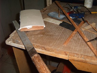

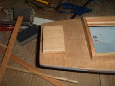

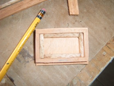

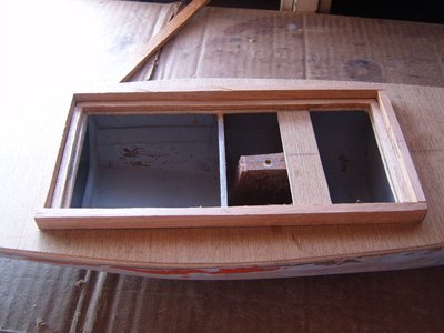

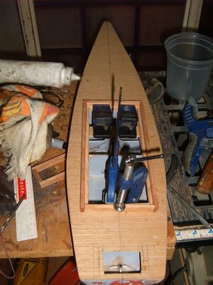

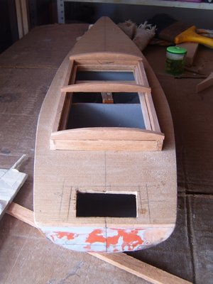

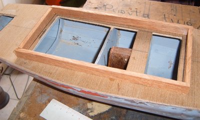

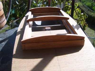

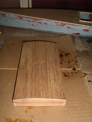

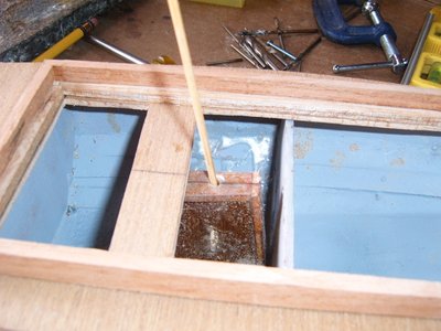

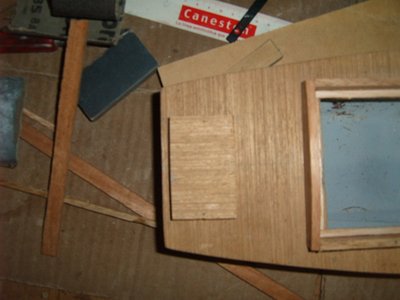

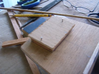

bueno sigo con la tapa del compartimiento de los componentes electricos...

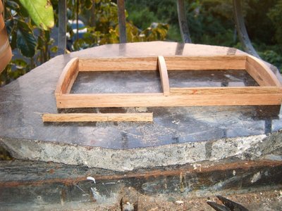

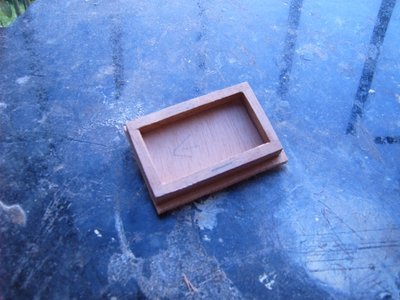

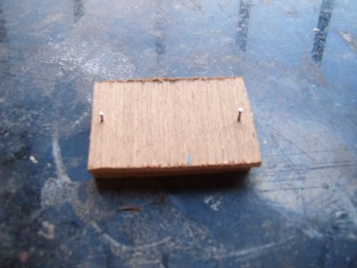

corto cuatro listoncitos de madera de cedro, para formar el mamparo o tapa de los servos..
con clavitos y pegante la armo...

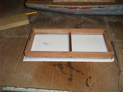

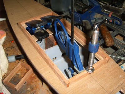

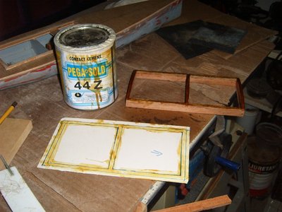

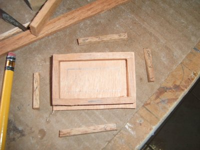

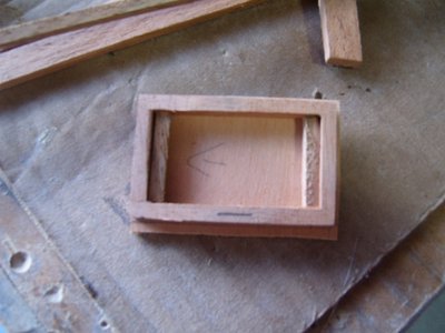

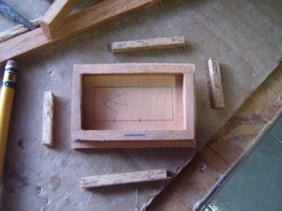

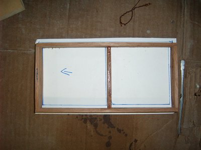

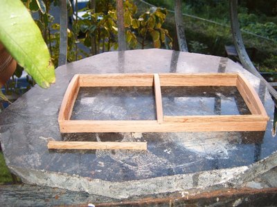

al secar presento y corto cuatro listoncitos mas delgados, que iran por dentro formando un marco, que sostendra el marco mas grande..
aqui se ve mejor el marco grande, y el pequeño que hicimos...
desmontamos el grande y queda el chico, como en la foto..

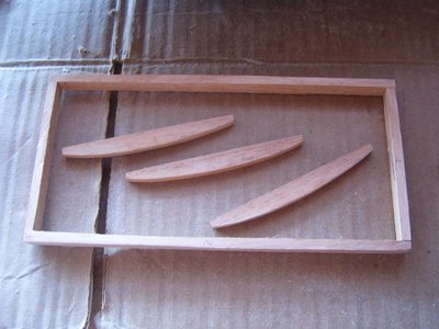

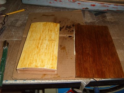

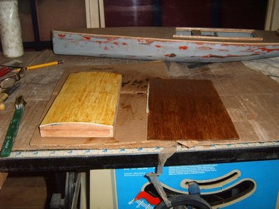

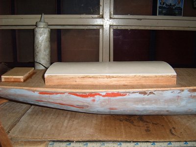

saco estas tres piecitas, que me ayudaran a formar el techo, en semicurva..
aqui las presento para que se den una mejor idea...
pego con colbon....a la base....

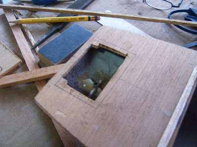

Mensajes: 6496

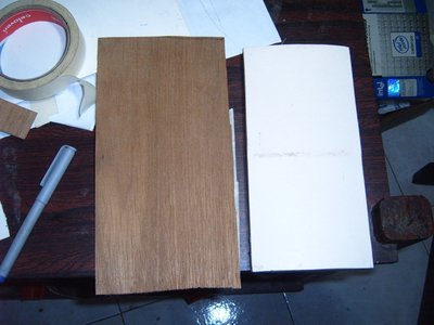

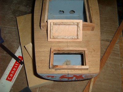

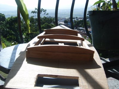

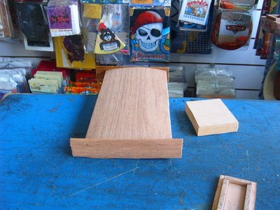

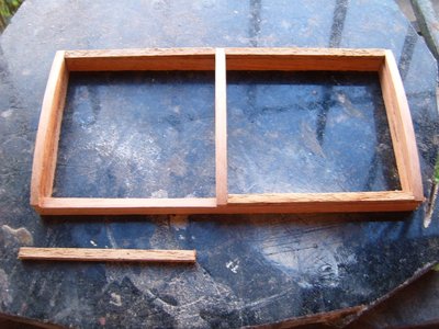

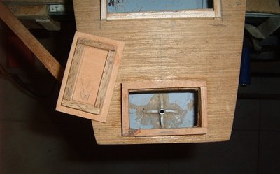

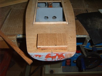

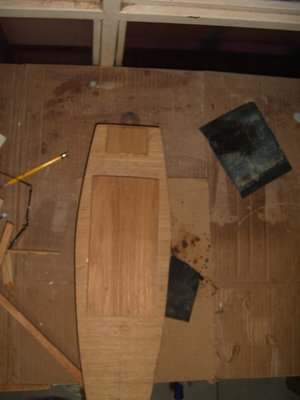

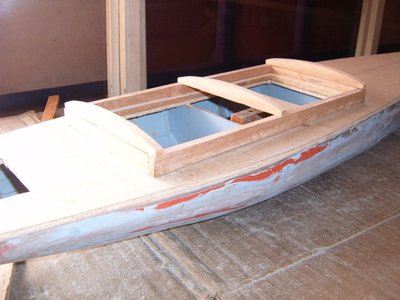

tambien vamos a hacer la tapa del compartimiento donde va el timon, de la misma manera que la anterior, hago el marco fijo a la cubierta y la tapa ira sujeta con otro marco de maderita mas pequeños... :wink: :wink:
aqui vemos la semi curva que formaran el techito..

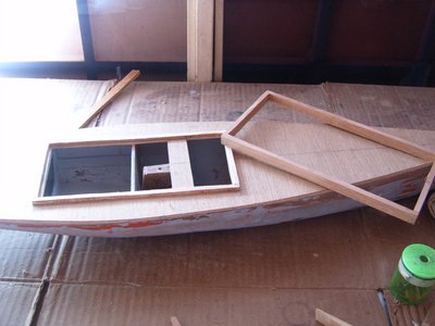

vamos a ir haciendo la tapa del compartimiento del timon...

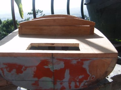

Mensajes: 6496

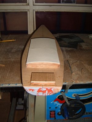

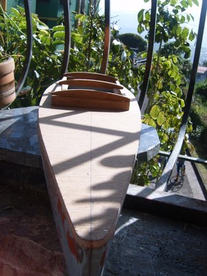

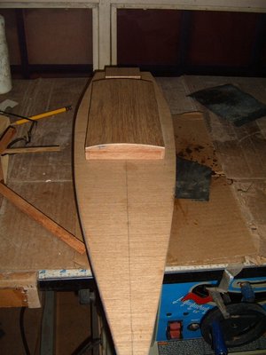

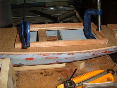

aqui no hay mucho que explicar las fotos hablan por si mismas, cuadramos la tapa del timon, y empezamos a hacer el techo, ver fotos que explican por si solas...
:wink: :wink: :wink:
aqui colocamos un tabloncito de madera a cada lado, para subir a nivel de las vigas del techo..

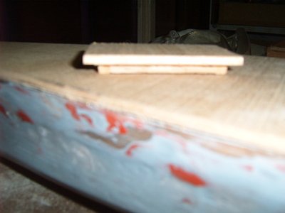

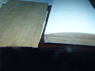

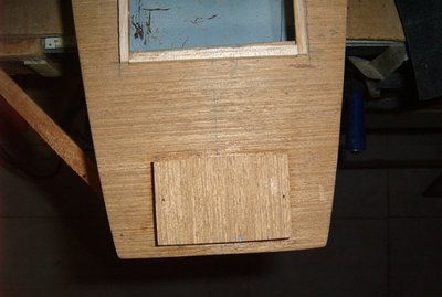

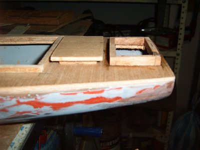

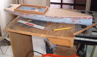

coloco chapilla a los costados de la tapa..

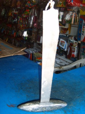

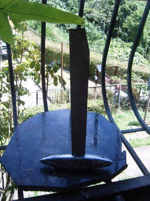

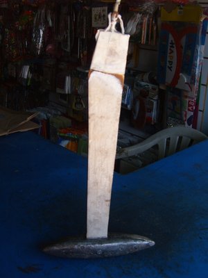

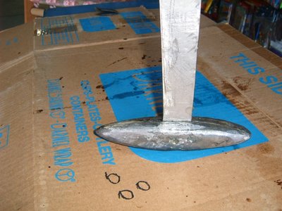

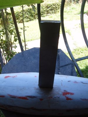

saque nueva fotos de la quilla y contrapeso, para que vean bien como esta formada el alma del mismo...
totalmente resinada la pieza...

je je je hola amigo, la verdad desde el principio lo abri como estatico, mas luego con la ayuda de Dalogo, Trinchatripas y Albertobasulto, lo he acondicionado para RC, el peso que tenia hasta el lunes sin pintar el casco y la orza con el bulbo era el siguiente:

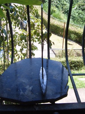

casco al natural : 740 gramos
y quilla y bulbo: 1.145 (1k con 145gr.)
luego le aplique fondo acrilico y estoy pintando, las velas son de material fuerte plastico usado para hacer vayas de publicidad o pendones...
la verdad no c si flotara, puede que navegue, aqui el aire es muy arremolinado y fuerte, por eso si navegara seria lento, para competicion no serviria por lo pesado, tampoco por el momento creo que no hay mas barcos de esos por estos lares, ni tengo aun donde probarlo, pero ya te dire cuanto queda pesando al estar concluido, no se cual es el peso real que debe tener un velero de este tipo en RC, si sabes me puedes decir el peso....
