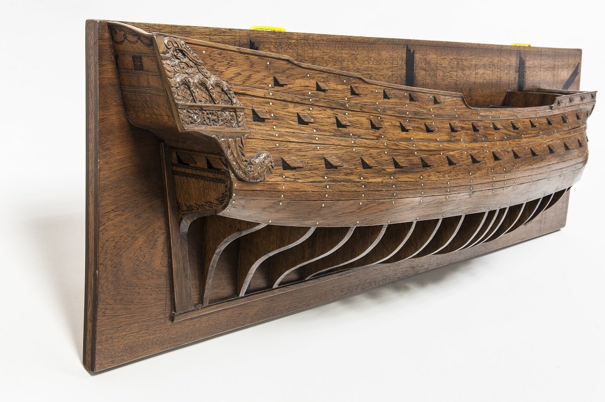

Medio modelo de navio de 80c del sistema de Gaztañeta réplica construida por Jesús María Perona Lertxundi en base a un original perteneciente a una colección privada.
- unnamed.jpg (176.68 KiB) Visto 2019 veces
Re: Los barcos de la Batalla de Rande.

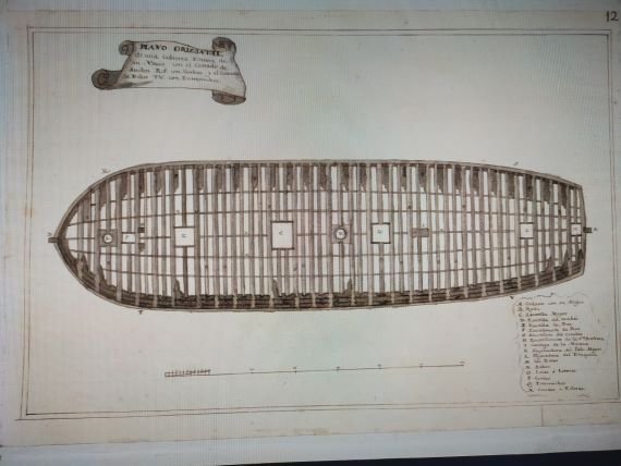

Precioso el modelo. ¿Cual sería la escala de ese modelo?Popeye escribió: Jue Ene 20, 2022 6:18 pm josu1 me encanta tu estudio y te deseo lo mejor. Tienes muy buenas manos.
Estas construyendo un navio de una epoca en el que se empiezan a producir cambios y en la cual vas a encontrarte con unas cuantas posibilidades para solucionar problemas constructivos y muchas veces no vas a saber como acertar. No te desanimes.

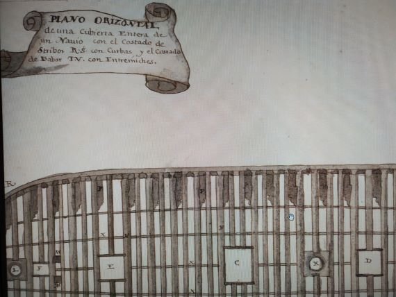

Yo estoy retomando un modelo del proyecto de Gaztañeta de 1712 y a día de hoy no se como puñetas encajar en el mismo sitio curbas de alto bajo, durmiente, tranquanil, baos a cola de milano, y latas sin cola de milano con .....con los puñeteros entremiches endentados.![]()
Te pongo una foto del modelo en su estado actual...... sin entremiches.![]()
Tengo leido las ordenanzas del 12 de Gaztañeta, pero muy someramente. El que mucho abarca.... De todas maneras, solo es opinión, en primer lugar creo que tanto las latas como los baos deberían ir todo a cola de milano. En 12 años, desde el comienzo de siglo, el sistema constructivo no creo que se diferenciara demasiado del sistema de refuerzos de los galeones de fin del siglo anterior y comienzos de este.
El durmiente lo primero en colocar, con sus colas de milano. Para la resistencia transversal se requiere que todos los elementos tranversales participen de dicha resistencia es po ese que creo que sería importante endentar todos los baos y latas. En el "Arte de fabricar... " se lee que la "sobra" del bao en el durmiente, el trancanil embutido 2 pulgadas en los baos y embutido el trancanil hasta tocar con el durmiente, es decir el bao podría sobresalir 2 pulgadas por encima del durmiente y no se necesitaría de estremiche, y despues una curva de llave de bao para arriba, otra de arriba para abajo al lado del bao y una curva horizontal ¿valona?.
Es solo comentario debería leer mejor el montaje. Puede leerse también "Observaciones que se practican......? de Jerónimo de Aizpurua que tiene también bastantes explicaciones. O el mismo de las ordenanzas? de 1720 de Gaztañeta.
No sé qué más comentarte, ya sé que no te va a aclarar demasiado.
Como la fotografía es de la eslora completa se hace dificil ver ese punto de detalle de unión cómo se podría haber desarrollado.

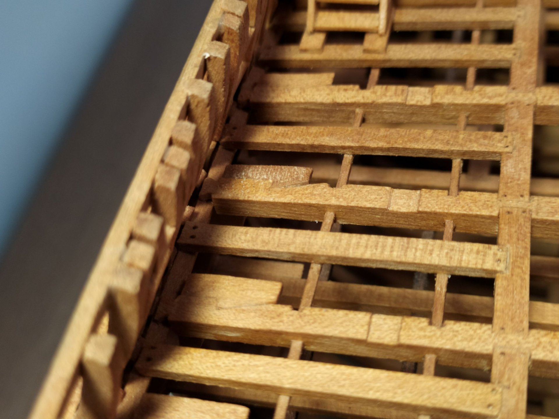

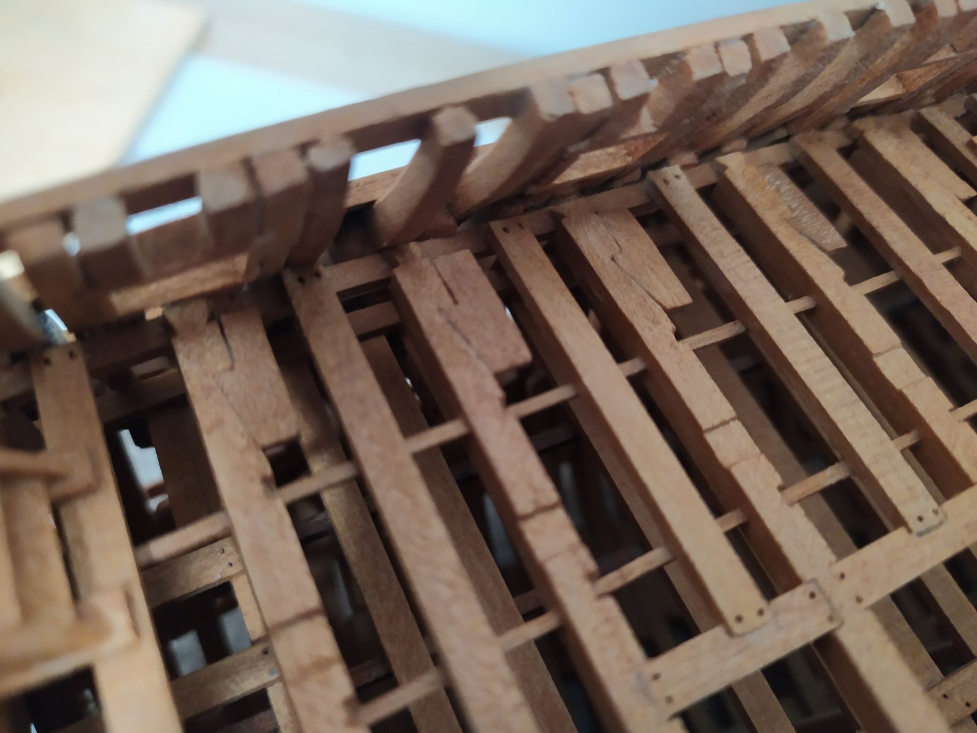

En cuanto a mi modelo, escala 1:72.
La solución que intenté plasmar es la siguiente:
Sobre durmiente encastrada a cola de milano los baos.
Sobre durmiente sin encastrar las latas.
Los baos y las latas irian encastradas en el tranquanil.
Las curbas de alto bajo, encastradas en el lateral del bao.
Mi modelo en un lado está cerrado y el otro en enramada. No queria colocar el trancanil, para que se pudieran ver los encastres.
¿Está bien así?.....pues ni idea, pero pienso que cuadra con varias cosas que menciona Gaztañeta y de la epoca.

Bonita escala. Mi idea es 1/60, tambien el bajel es un poco mas pequeño en eslora.
Puedo equivocarme pero las latas no las contemplo de igual sección que los baos de lo contrario supongo que serían baos todos ellos. En los baos lo importante, creo, es la altura vertical del mismo que es lo que le da resistencia a la flexión, en sentido vertical "mas inercia" creo que lo denominan los ingenieros de estructuras. Por esto creo que las latas irían ocupando plaza entre baos, regularmente, pero con la mitad del espesor del bao y con la misma altura vertical, es decir la misma medida a la grua que el bao y a la linea la mitad del bao. y como comenté en el anterior lo fijaría tambien con cola de milano. Dos clavos de arriba a abajo en cada bao contra el durmiente y un clavo en la lata.
Baos y latas encastradas en trancanil es correcto, lo de las curva en el lateral también creo que es correcto. Gaztañeta dice las curbas de los baos de proa por popa de ellos y los baos de popa por proa de ellos, en primera cubierta, en la 2ª y 3ª por cualquiera de las dos caras por proa o por popa de cada bao tanto en popa como en proa según los espacios de que disponga para ello.
En cuanto a como se deben montar las curvas en el lateral, no puedo opinar sobre ese tema en el momento de 1712. Esto parece que se ve mucho en los franceses por lo que no me atrevo a conjeturar nada.

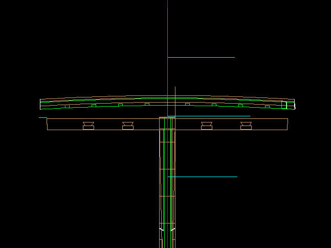

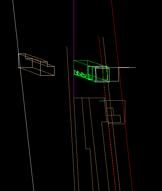

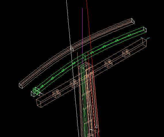

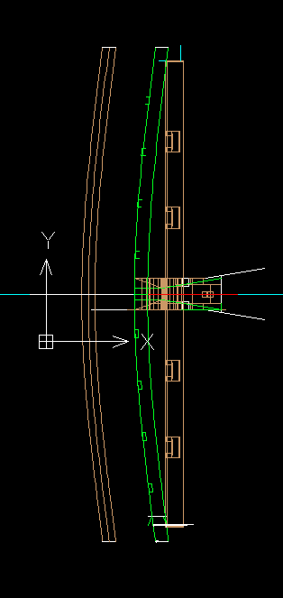

Ayer, creo, comentaba sobre los yugos que se debían de colocar para ajustar con los brazales de popa y decía que ese yugo, así lo denomina Gaztañeta, auque está fuera de la popa llana, tenía que tener dos curvas.
Adjunto algunos dibujos donde se puede apreciar esto.
En este primero que está en isométrico se pueden ver los tres yugos que comentaba, "el principal", en marron abajo, el yugo "de fuera", en verde y es a la vez bao de segunda cubierta y el tercero a popa de éste, marrón, que es el que Gaztañeta denomina yugo "matador de segunda" donde rematan las tablas de cubierta segunda.
En este segundo dibujo, visto de proa se ve el "obao" del yugo "de fuera", verde, un poquito mas arriba (por el arrufo de la cubierta), en marron, el yugo "matador" y al de más abajo el yugo "principal" tambien en marron.
En este que está en planta se aprecia la curva en sentido proa-popa tanto del yugo "de fuera", en verde, como la del yugo "matador", en marron, el de más a la izquierda. Esta es la curva que se genera para que el yugo se pueda ajustar a los brazales de popa.
En este último que se podría denominar de perfil se aprecian el yugo "principal", derecha abajo, el yugo "de fuera". arriba centro y el "matador" a la izquierda.
Otro saludo

Hola josu1,
Soy peor fotografo de lo que pensaba.....
Las latas no tenian la misma sección que los baos en una misma cubierta, de hecho, las latas iban apoyadas en los barrotines que iban entre los baos.
No andaré muy lejos si te digo que en lineas generales la altura vertical de las latas sería un tercio de la altura de los baos.
Pongo otra foto a ver si se aprecia mejor:
- IMG_1.jpg (281 KiB) Visto 2033 veces

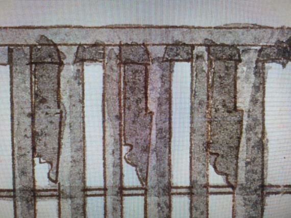

En cuanto a poner cola de milano en la unión de las latas con el durmiente o el tranquanil, lo unico que te puedo decir es que igual podría ser, pero en las laminas del Marques de la Victoria en su lamina 12 sale de esta manera:
De esta manera que no puedes ver porque ahora no consigo adjuntar fotos.....

Creo que ya esta solucionado
- IMG_30.jpg (39.15 KiB) Visto 2023 veces
Un poco mas cerquita ahora
- IMG_40.jpg (47.11 KiB) Visto 3795 veces
y con esto fin del zoom
Baos a cola milano y latas sin.
- IMG_50.jpg (53.99 KiB) Visto 3795 veces
