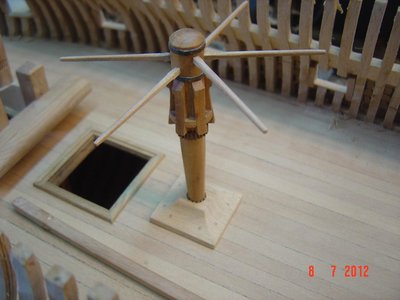

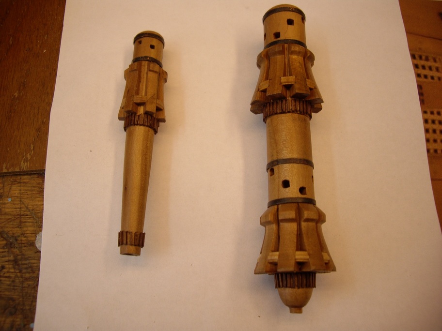

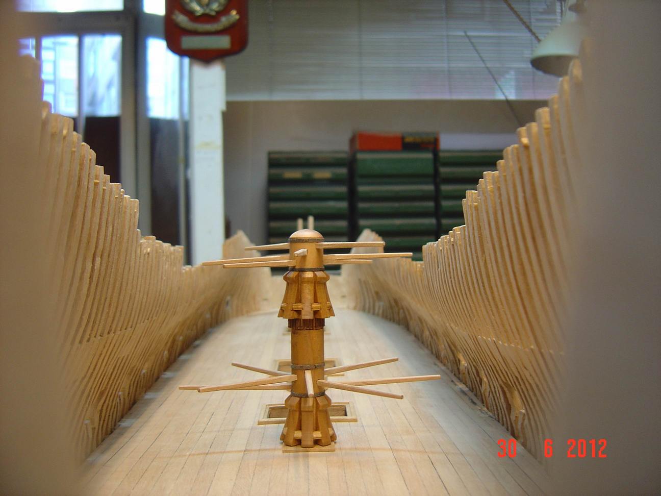

El comienzo de los cabrestantes, sobre un núcleo de madera pego los guardainfantes y luego los torneo.

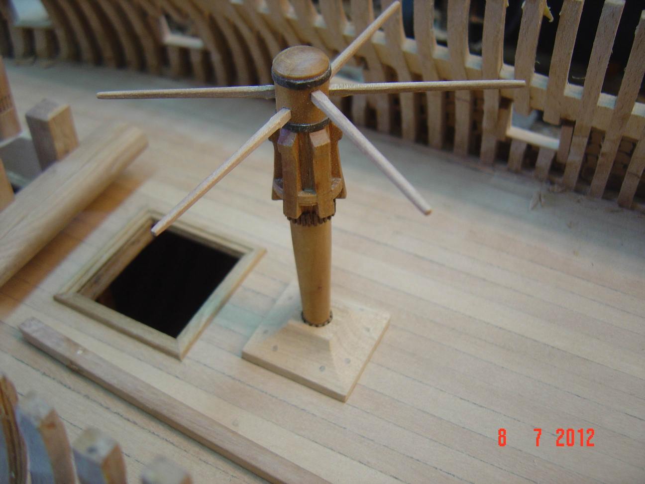

Los cabrestantes ya terminados
Cabrestante doble
Cabrestante doble
Cabrestante ligero o de jarcia.

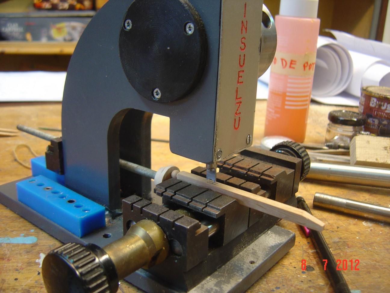

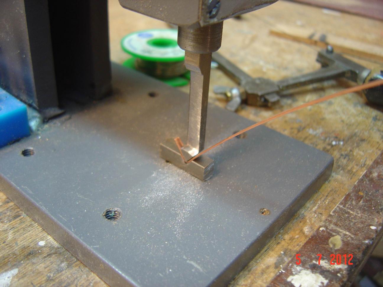

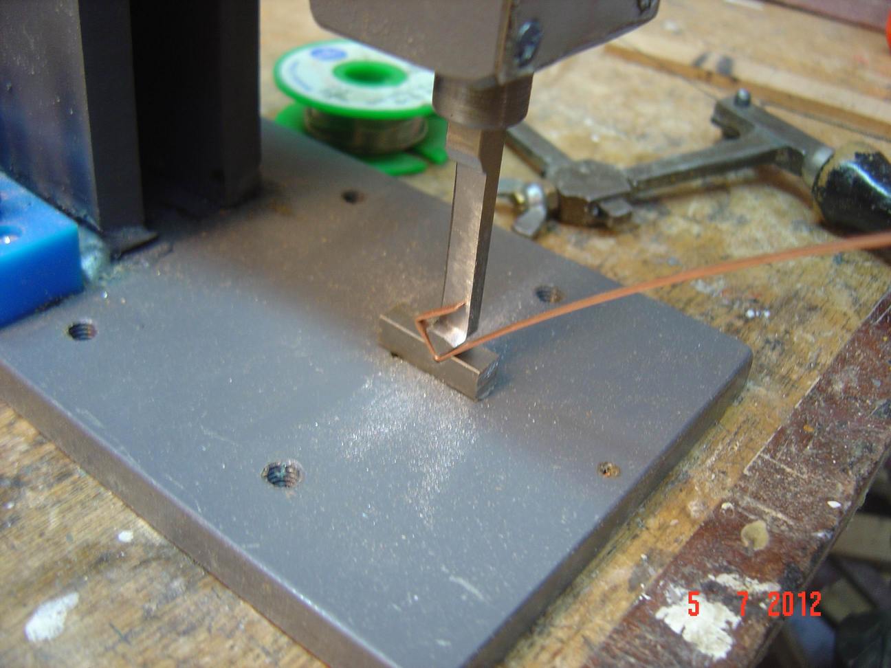

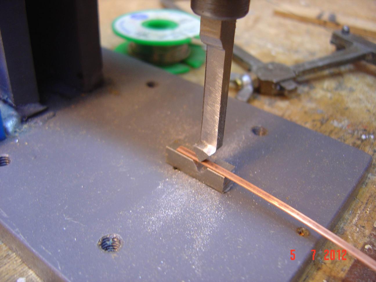

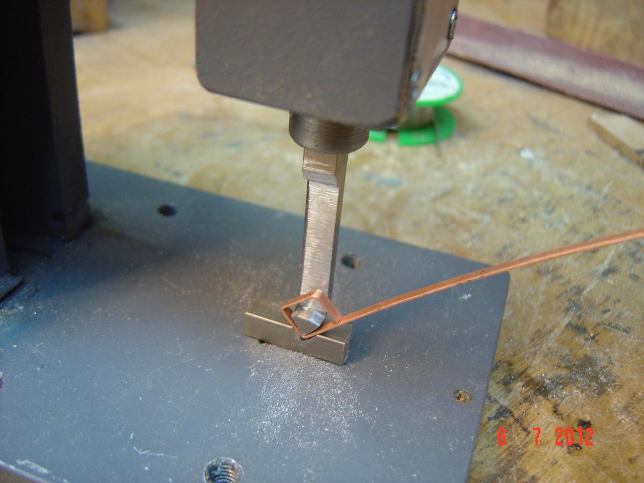

Con una punzonadora que me hizo mi hermano, (lo suyo es la mecánica) preparo un útil para doblar pletina, y hacer herrajes, zunchos etc.
El timón con sus herrajes

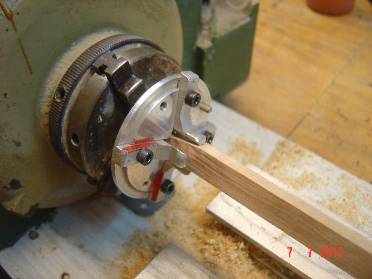

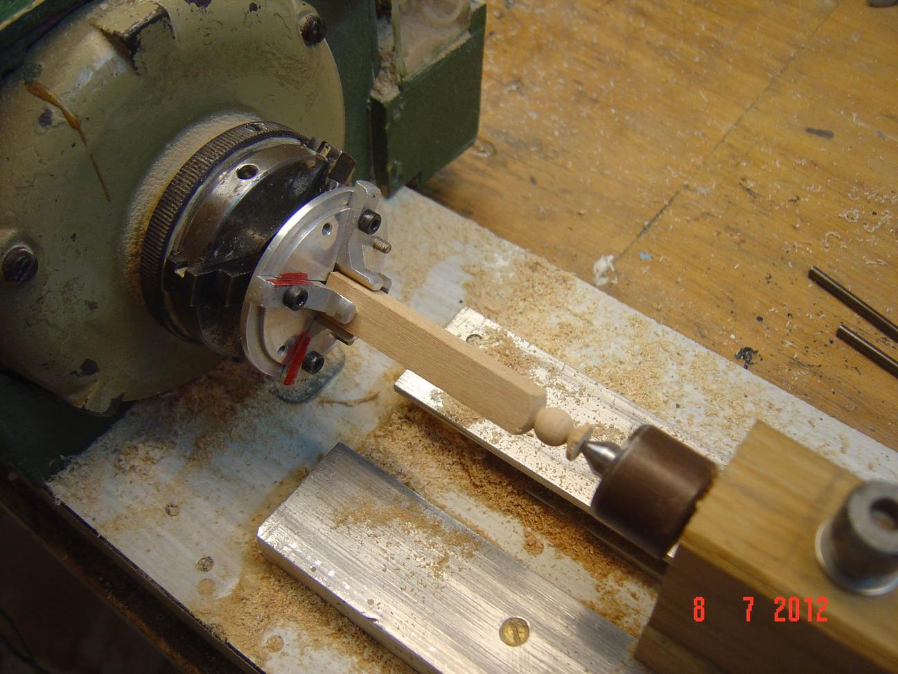

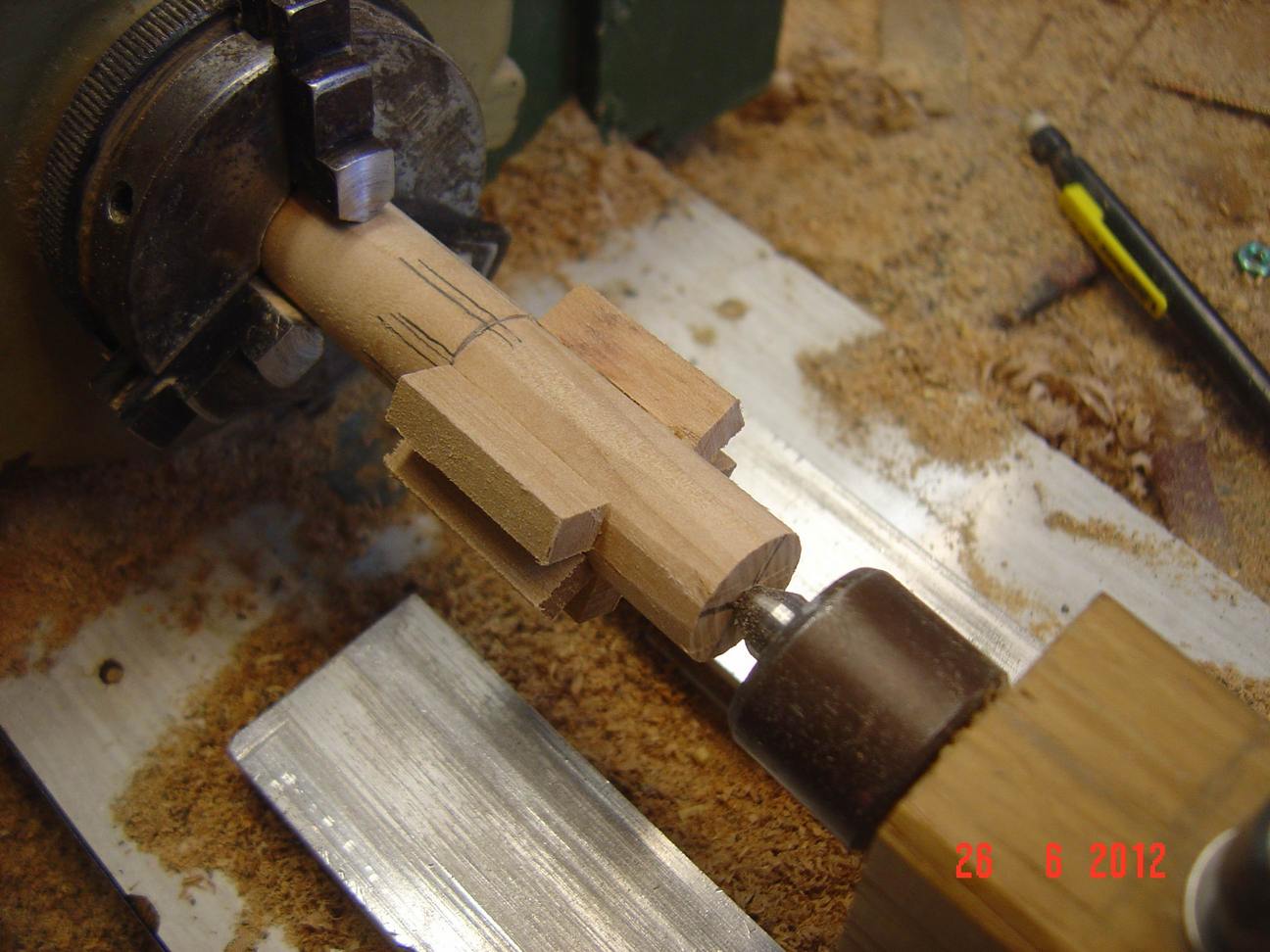

Aquí muestro un plato de cuatro mordazas que hice hace bastantes años y que utilizo para sujetar en el torno piezas cuadradas o rectangulares.
Torneando la cabeza de un guindaste, en este caso rectangular.

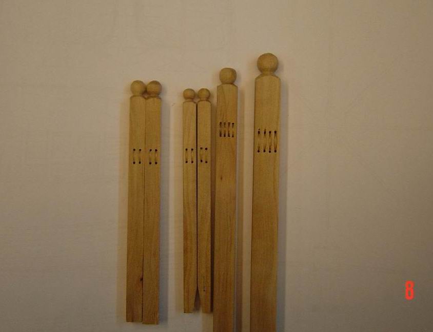

En la punzonadora preparo un útil para hacer las cajeras de los guindastes

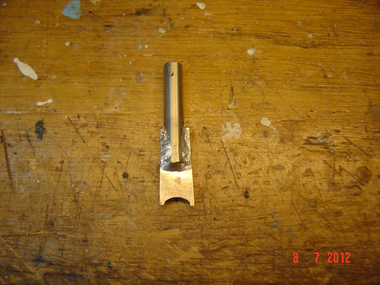

Esta es una de las cuchillas, las haré de varias medidas.,
Los guindastes con las cajeras hechas, por la forma de la cuchilla aparentan tener la roldana dentro, haré pruebas para los motones y cuadernales

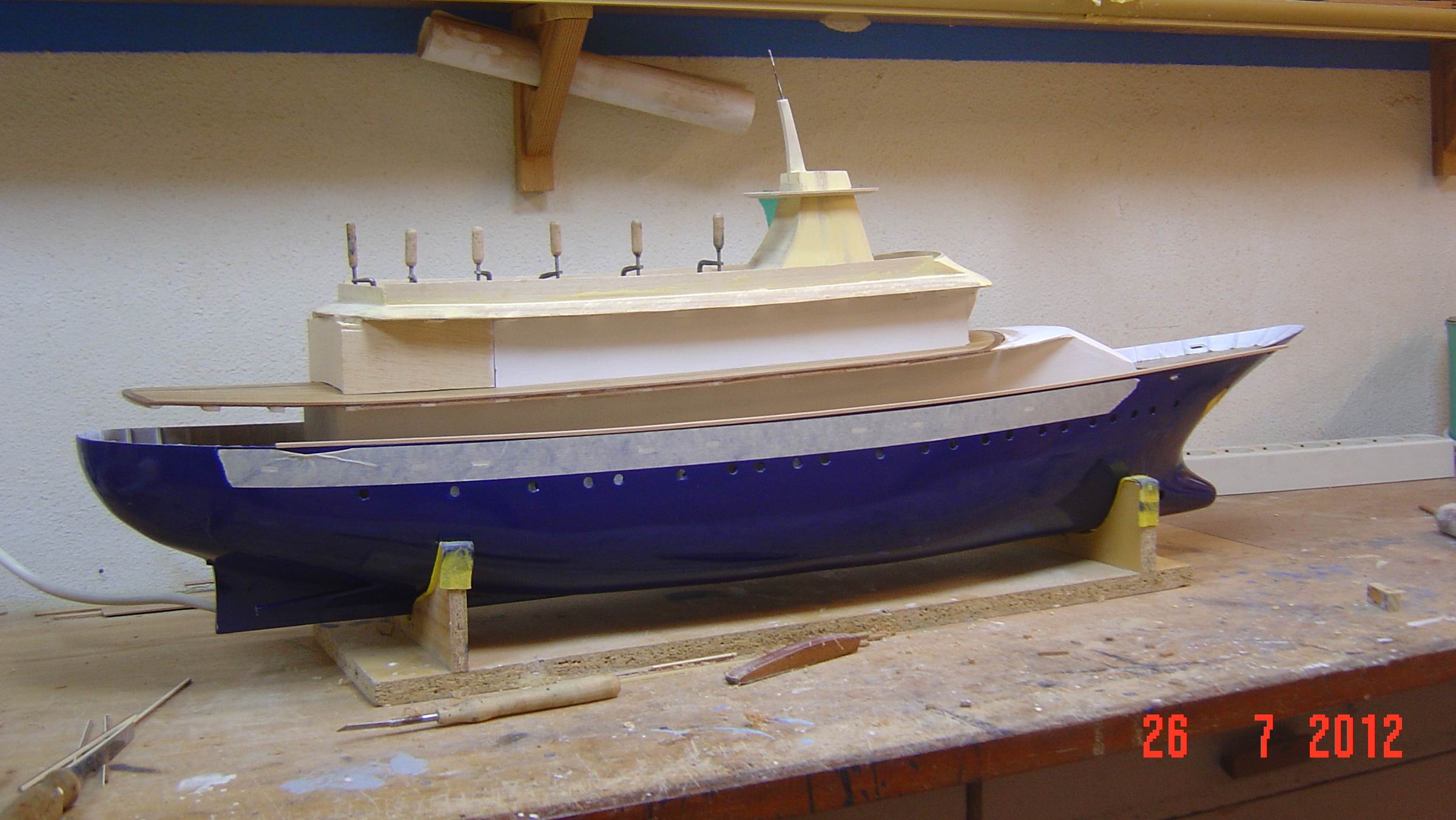

La tardanza en poner noticias no es porque el trabajo este parado, progresa adecuadamente, como ya comente en la entrada anterior, estoy en una fase de trabajo repetitivo y que ya comente en otros hilos, también le estoy echando una mano a uno de mis dos hijos que esta haciendo un modelo RC (pongo foto)
Saludos cordiales
José Rodríguez

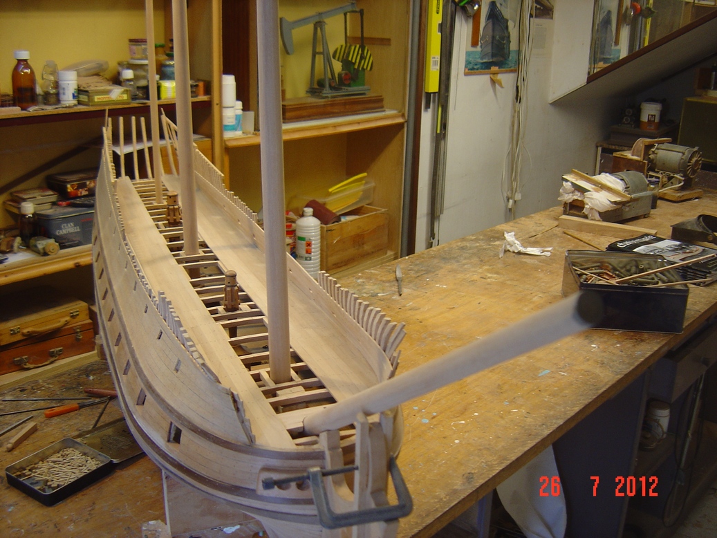

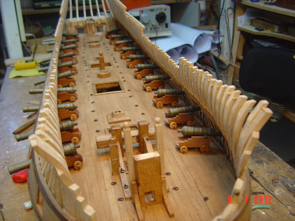

De esta cubierta no se va a ver nada, las cureñas están fuertemente sujetas a la cubierta con dos tojinos y quedan preparadas para colocar el cañón desde el exterior.

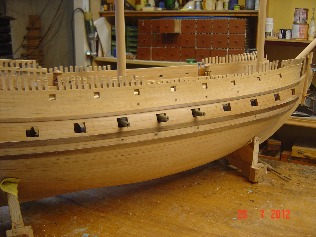

Aspecto exterior del estado actual de la obra.

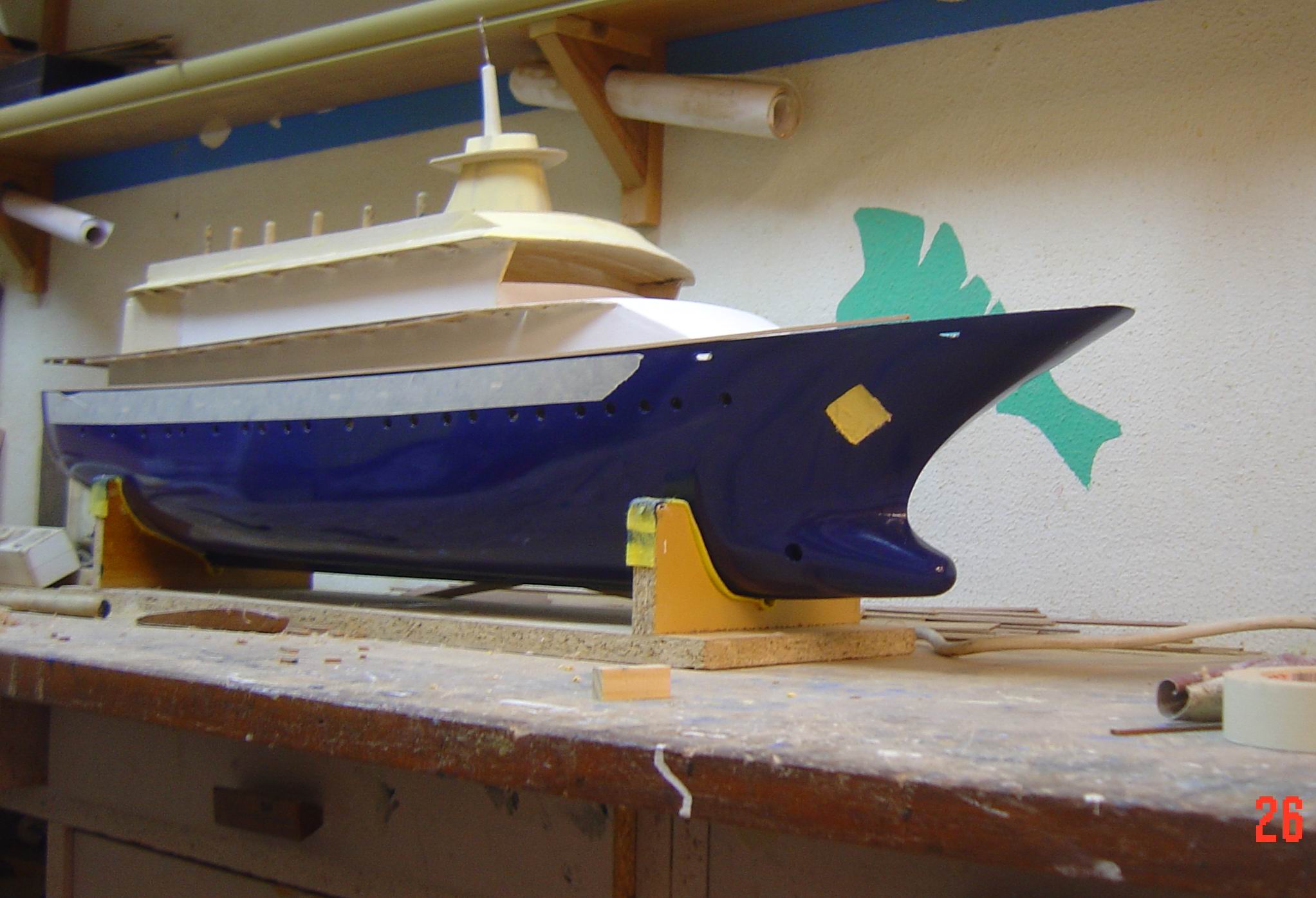

Este es el modelo RC que esta haciendo mi hijo y le doy dando asistencia técnica
Mensajes: 3152
Re: En grada Galeón contemporáneo de la batalla de Rande (17
Mensaje por Cayetano »
Estan quedando preciosos, el navío y el RC

Joseba escribió:Nunca es tarde si la dicha es buena. Una delicia para la vista :wink:
Una pregunta Jose, que maderas has empleado para el cabrestante?
Joseba
Hola Joseba, en primer lugar gracias por los comentarios, a ti y a todos los que siguen mis trabajos.
Los cabrestantes están hechos con madera de peral, los guayacanes son de cerezo oscurecido. Tengo madera de peral de distintas tonalidades porque son de distintos arboles, los amigos que tienen frutales o saben si alguien corto un peral o un cerezo, están al tanto y me traen pequeños zoquetes, que la mayoría de las veces estaban destinados para quemar en las cocinas, pero que para mi son el mejor regalo.
Saludos cordiales
Jose Rodriguez

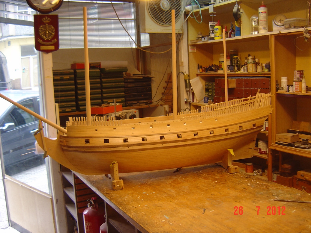

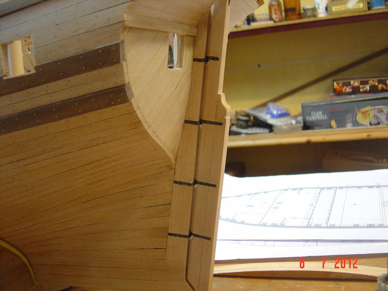

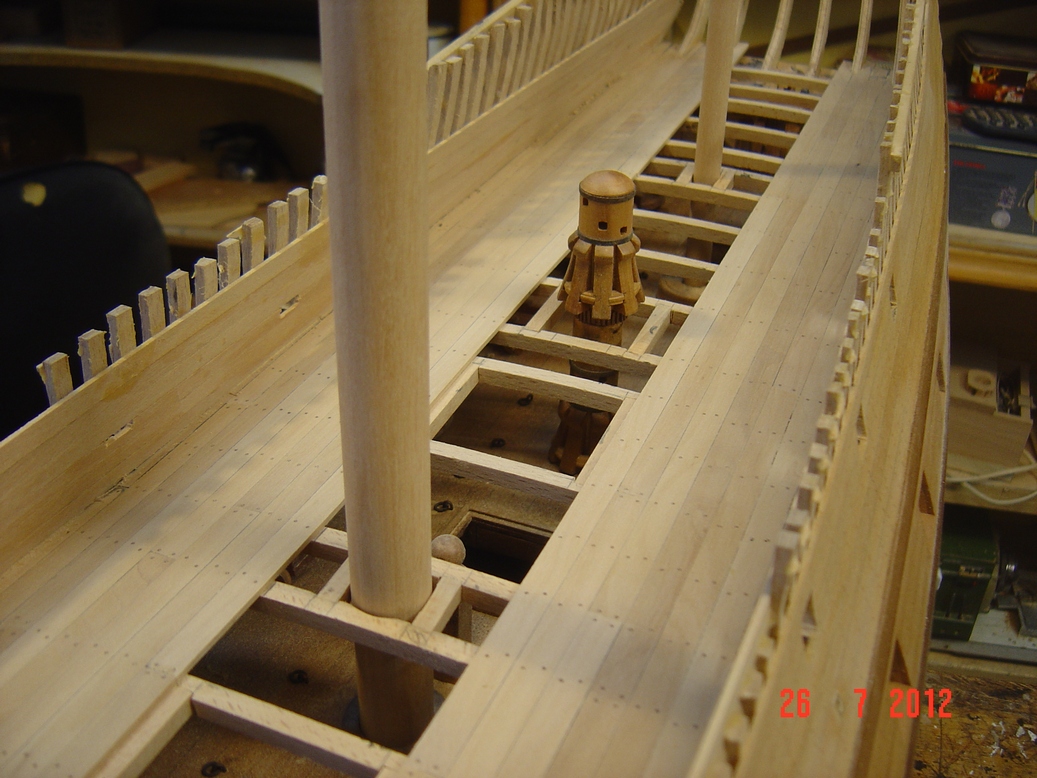

Magnifico maestro,como siempre a su altura.Una pregunta Jose,en la pagina 4, (foto nº3),se ve el forrado del barco y obserbo que la clavazon va en un sentido y luego comienza al contrario,esto lo he visto en bastantes barcos de madera en la realidad,pero no se cual es el porque.Puede ser para darle mas fuerza y agarre al clavateado o forrado,muchas gracias. un saludo....
jose rodriguez
Mensajes: 593
Ubicación: la coruña
Mensaje por jose rodriguez »
michael escribió:Magnifico maestro,como siempre a su altura.Una pregunta Jose,en la pagina 4, (foto nº3),se ve el forrado del barco y obserbo que la clavazon va en un sentido y luego comienza al contrario,esto lo he visto en bastantes barcos de madera en la realidad,pero no se cual es el porque.Puede ser para darle mas fuerza y agarre al clavateado o forrado,muchas gracias. un saludo....
Hola Michael.
Eres un buen observador, no se si la disposición de la clavazón tiene un fin de dar mas fortaleza y si estará así estipulado, yo mas bien creo que es por estética, los primeros clavos que van contra la roda irán paralelos a esta, llevando la inclinación respecto a la vertical, y al ponerlos inclinados respecto a la cuaderna se logra que los clavos no queden en línea con la veta de la madera y luego por estética se sigue con esta inclinación a todo el largo del barco, en otro casos, se parte con esta inclinación desde la roda y desde la popa y al encontrarse en la maestra se produce el cambio, esto también se hace en la tablazón de cubierta, la estética se cuidaba mucho en la construcción naval, en los astilleros se juntaban los mejores artistas y artesanos para la realización de aquellas maravillosas naves.
